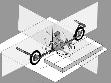

Voici une série de charriots, carts et pousse-pousses facilement autoconstructibles qui ont pour vocation de faciliter les interventions manuelles sur les planches de cultures : le désherbage et la récolte.
  • Toutes ces inventions ont pour principe :
  • De diminuer la pénibilité du travail (rapprocher d’utilisateur de la terre pour limiter le mal de dos)
  • D’augmenter l’efficacité de l’intervention (rapidité des déplacements)
  • Dans certain cas, d’améliorer la qualité de la production (transport, stockage)
Descriptif du picking cart.jpg (16.28 Kio) Consulté 20531 fois
  • Ces inventions pourraient être regroupées en trois types, selon la position de l’utilisateur :
  • Type 1 : Utilisateur assis dans l’inter-rang
  • Type 2 : Utilisateur assis au dessus du rang
  • Type 3 : Utilisateur allongé au dessus du rang
N'hésitez pas à nous faire partager vos témoignages ou vos remarques sur ces engins relativement pratiques et accessible aux autoconstructeurs !
Sources : forum du « biotransport » (http://etracab.ru/forum/viewtopic.php?i ... action=all)

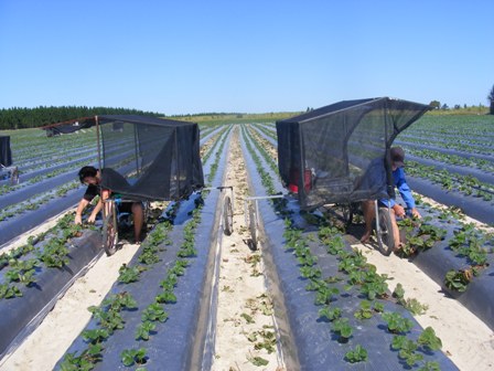

Pour cette série de sièges roulants, l’utilisateur est assis dans l’inter-rang et a accès à deux demi-rangs à sa droite et à sa gauche. Possibilité d'installer une bâche parasol protégeant l’utilisateur et les produits récoltés.
Équipe d'une protection solaire. Récolte des fraises.
1-Charriots simple rang.jpg (52.67 Kio) Consulté 20526 fois

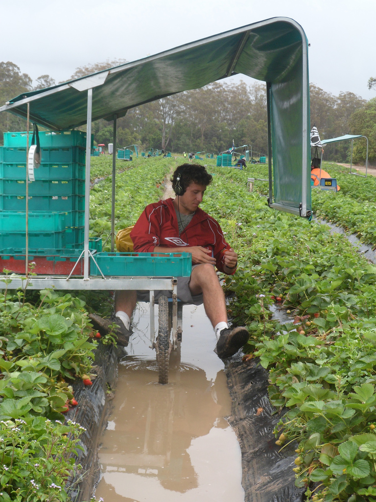

Risque d'embourbement...
2-Charriot sur sols inondés.jpg (495.78 Kio) Consulté 20526 fois

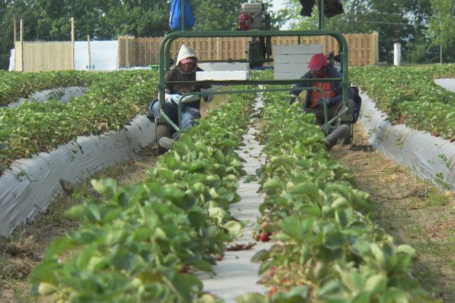

Modèle à deux place, plus équilibré
3-Charriot double rang.jpg (69.34 Kio) Consulté 20526 fois
Avantage :
- Possibilité de déposer les caisses sur l’axe enjambeur de rang
- Adapté à des cultures ou à des buttes hautes
- La position dans le rang rapproche l’utilisateur des cultures
Inconvénients :
- Pour les charriots à 1 place, la poussée de l’utilisateur est asymétrique. Si la roue opposée rencontre un obstacle (motte, pierre), cela peut être problématique
- L’effort de torsion répété peut être fatiguant

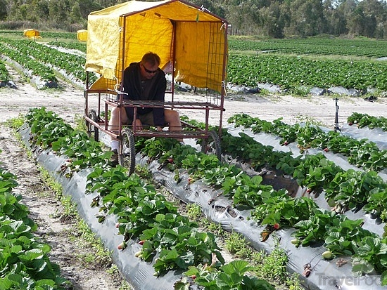

En position assise au dessus du rang, l’utilisateur travaille entre ses jambes. Beaucoup de modèles ont été mis en place, allant du simple « tricycle enjambeur » au charriot couvert.
Modèle simple avec coussin ! Implique une largeur de rang limitée.
1-Modèle 3 roues.jpg (102.01 Kio) Consulté 20525 fois

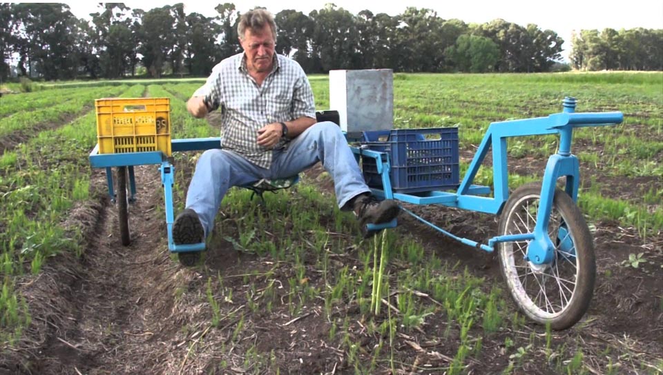

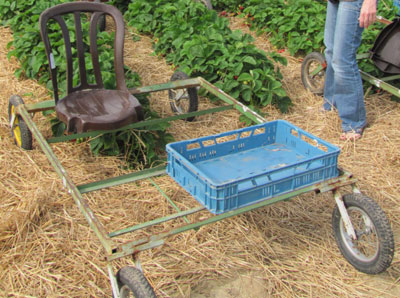

Modèle simple à base de matériaux de récupération avec porte-caisse intégré.
2-Modèle 4 roues.jpg (51.43 Kio) Consulté 20525 fois

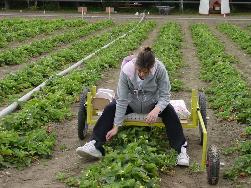

Les cales-pieds permettent de reposer l'utilisateur. Adapté à une plus grande largeur de rang.
3-Modèle avec cale-pieds.jpg (149.08 Kio) Consulté 20525 fois

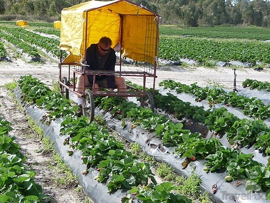

4-Modèle avec parasol.jpg (229.52 Kio) Consulté 20525 fois
Avantage :
- La poussée réalisée par l’utilisateur est bien équilibrée
Inconvénients :
- L’utilisateur est plus loin des cultures, l’effort pour se baisser peut se révéler douloureux
- Utilisation limitée aux cultures basses (fraisiers, salades, etc)

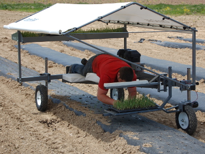

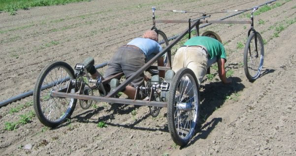

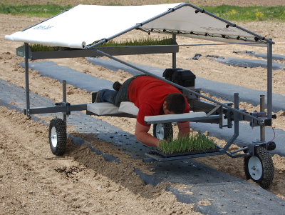

Sur ce dernier type de charriot, l’utilisateur est allongé sur un plateau positionné juste au dessus de la culture.
Propulsion par pédalier
1-Modèle simple 2 places.jpg (191.87 Kio) Consulté 20525 fois

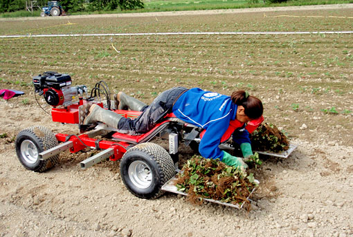

2-Modèle motorisé 1 place.jpg (80.52 Kio) Consulté 20525 fois
Avec parasol
Avec parasol
3-Modèle électrique 1 place.jpg (102.01 Kio) Consulté 20525 fois

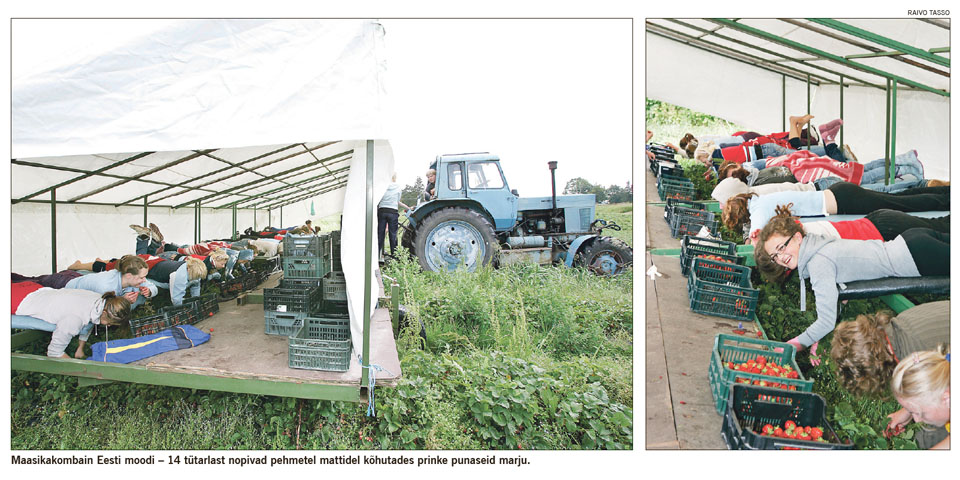

4-Système tracté 12 places.jpg (166.78 Kio) Consulté 20525 fois
Avantage :
- Rapprochement optimal des bras de l’utilisateur au sol
- Pas d’effort de flexion du dos
Inconvénients :
- Écrasement de la cage thoracique pouvant être douloureux
- Nécessite un système moto-mécanique pour la propulsion

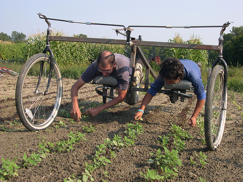

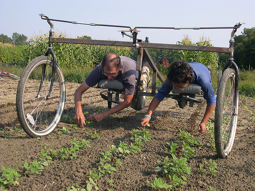

En complément, pour les personnes intéressées par ce type de matériel, nos camarades outre-atlantique "Farm Hack" ont présenté sur leur forum la conception et la réalisation d'un "Quadracycle" pour travailler manuellement les planches maraîchères en position allongée (type 3). Les deux utilisateurs sont installés sur des tables de massage et déplacent leur engin par l'intermédiaire de pédaliers.
Quadricycle en expérimentation aux USA
Farm Hack WeederBike.png (473.47 Kio) Consulté 20490 fois
Ce prototype a été expérimenté dans une exploitation du Vermont (N-E des USA).
Appréciation des deux testeurs :
- Fauteuil confortables mais l'utilisation prolongée est encore un peu douloureuse. Ce prototype serait à revoir avec les conseils d'ergonomes
- La propulsion de l'engin est facile et pourrait être faite par un seul passager (économie d'un pédalier), tandis que l'autre pourrait s'installer plus confortablement
- Engin est très utile sur les planches où l'enherbement est faible (nécessite des déplacements fréquents du travailleur)
- Estimation de l'entretien de l'engin : 35 euros/an (pneus + chambres + éventuelle casse)
Gain de temps moyen observé par rapport à un travail sans quadracycle :
  • Au désherbage manuel de planches : +28 % !
  • A la transplantation de plantules : +9 % (très variable en fonction de la densité choisie)
Plus d'info sur ce lien : http://farmhack.org/tools/farmbicycle

Le modèle 3 - électrique 1 place, savez-vous si c'est un modèle auto-construit ou d'une fabrication d'une entreprise ?
Merci d'avance,
Ernst, en cours d'installation avec ma compagne dans le Tarn.
