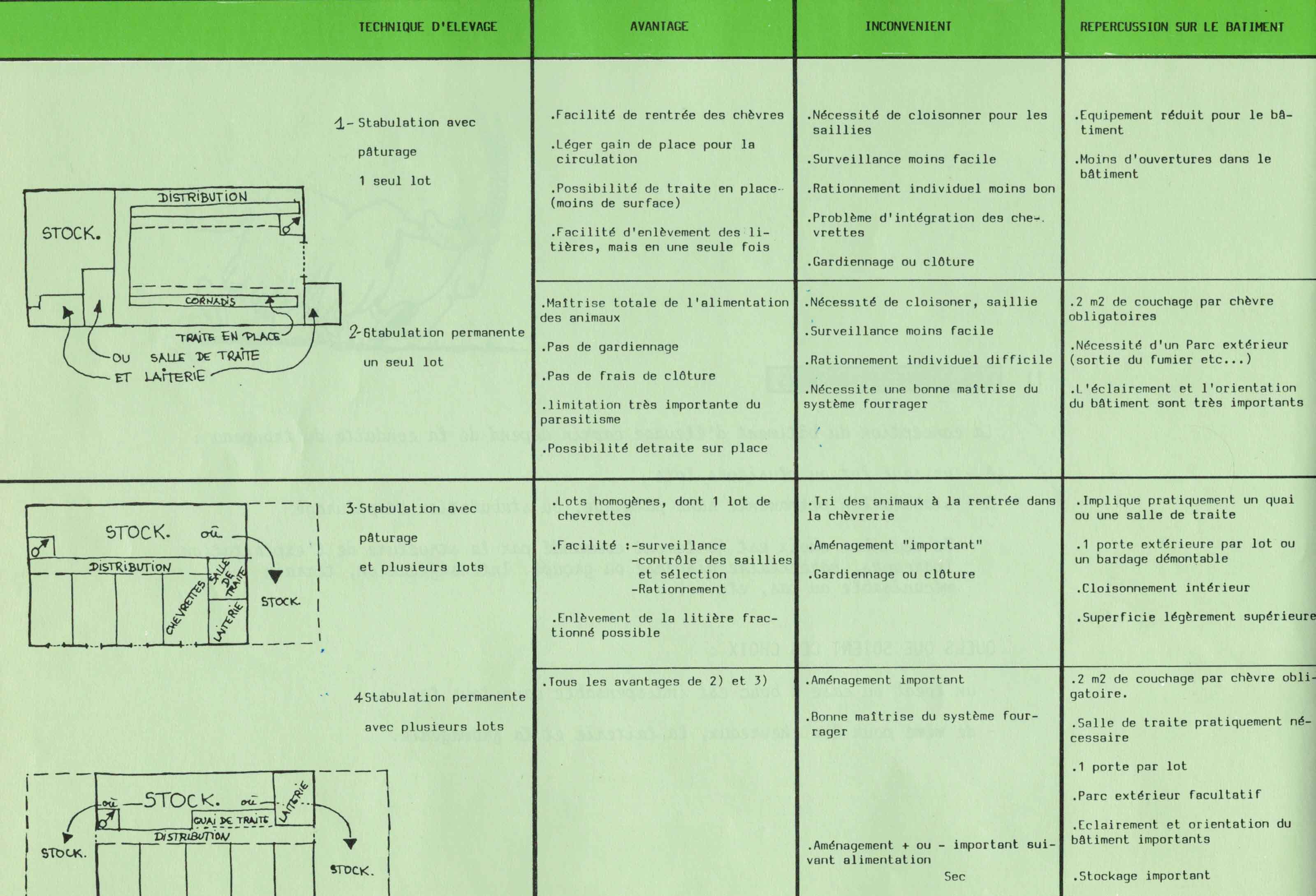

exemple de tableau de morphologie comparative pour l'élevage caprin. p32
3 caprin.jpg (292.26 Kio) Consulté 6890 fois

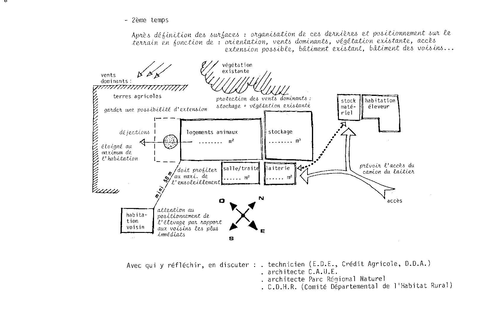

schémas plan : organisation d'une ferme d'élevage. p18
