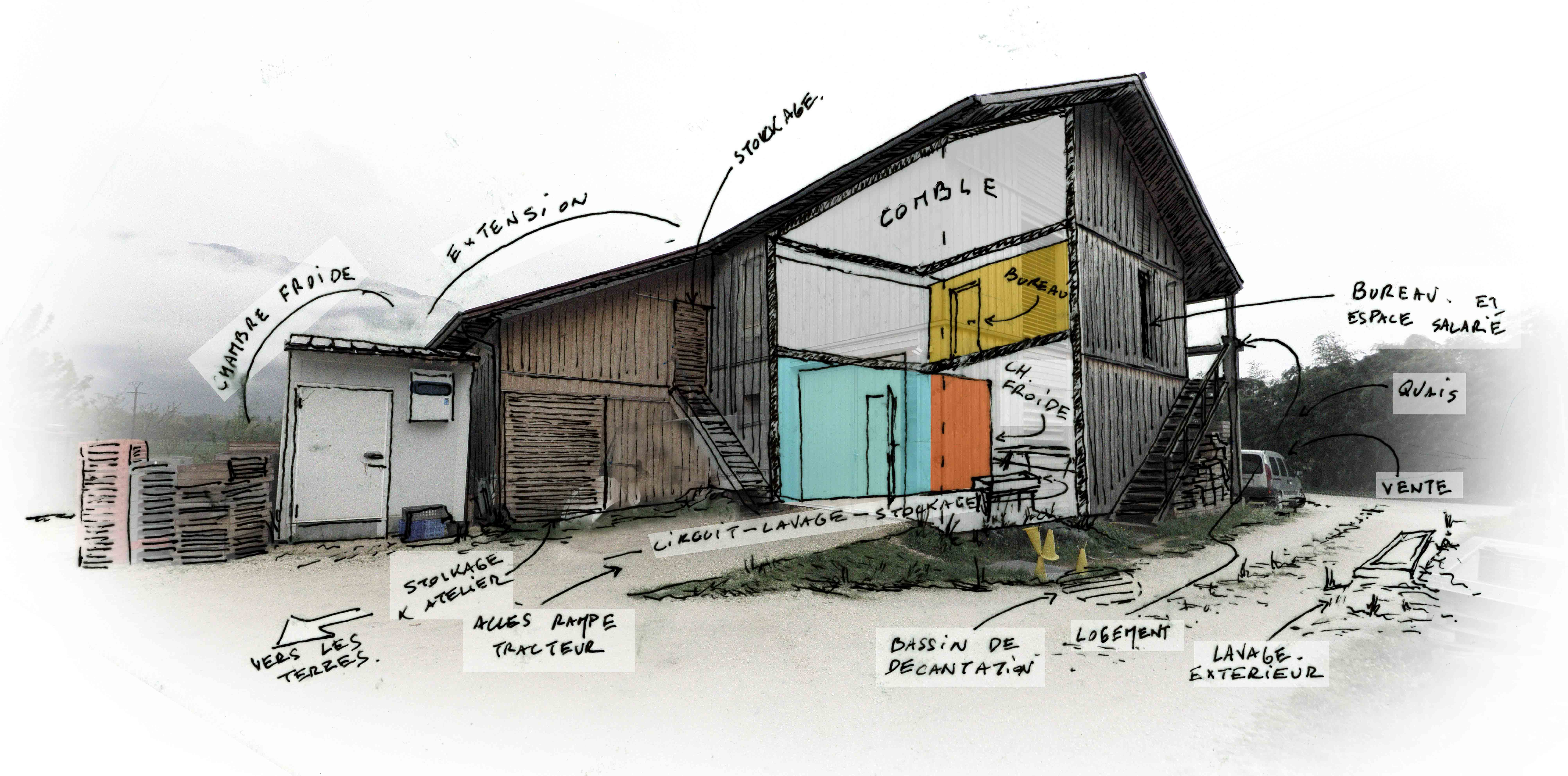

L’exploitation le Lopin de terre se situe sur la commune de Sassenage. Xavier est le seul maraîcher permanent et s’occupe de 4.9ha qu’il cultive en rotation, dont 1900m² en serre tunnel. Il s’est installé en 2012 sur ces terres qu’il loue aux paysans avec qui il travaillait avant. Il eut la chance de pouvoir acheter une petite parcelle adjacente qui lui permit de monter sa propre exploitation. Il a fallu construire pour les besoins de l’exploitation et pour le logement de Xavier. Il fît appel à l’entreprise Caracole pour un bâtiment fonctionnel, sain par ses matériaux, et énergétiquement efficient... L’importance accordée à la conception du bâtiment et à la cohérence environnementale en fait une construction remarquable.
En bleu : le chambre chauffée par le groupe froid ; en orange : sanitaire ; en jaune : le bureau de l'exploitation.

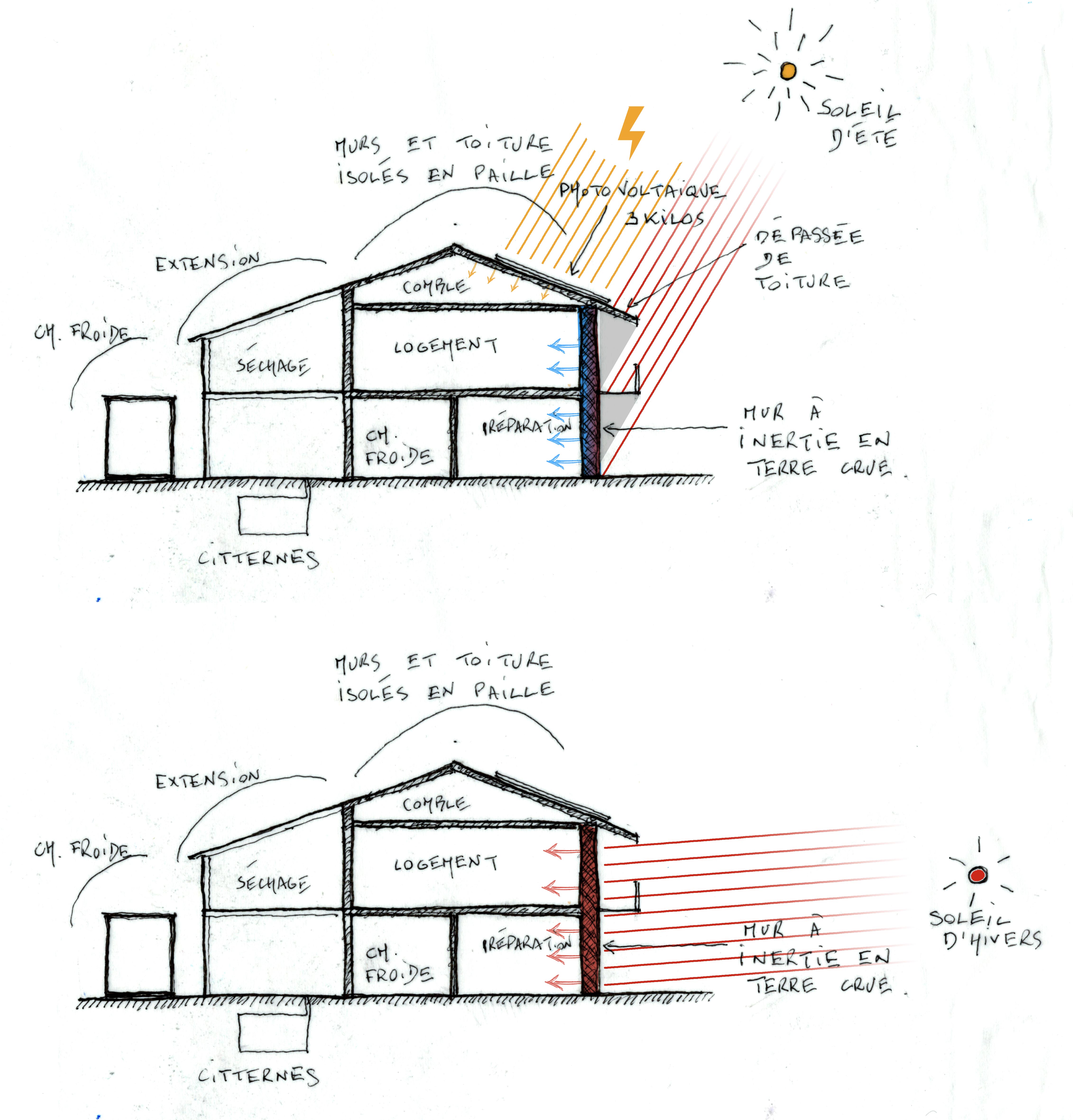

Le fonctionnement d'un mur à inertie peut être très efficace. En fonction de la saison, le mur est un régulateur de chaleur qui diffuse de la fraicheur en été et capte la chaleur en hivers.
principe coupe copie.jpg (1.02 Mio) Consulté 4377 fois

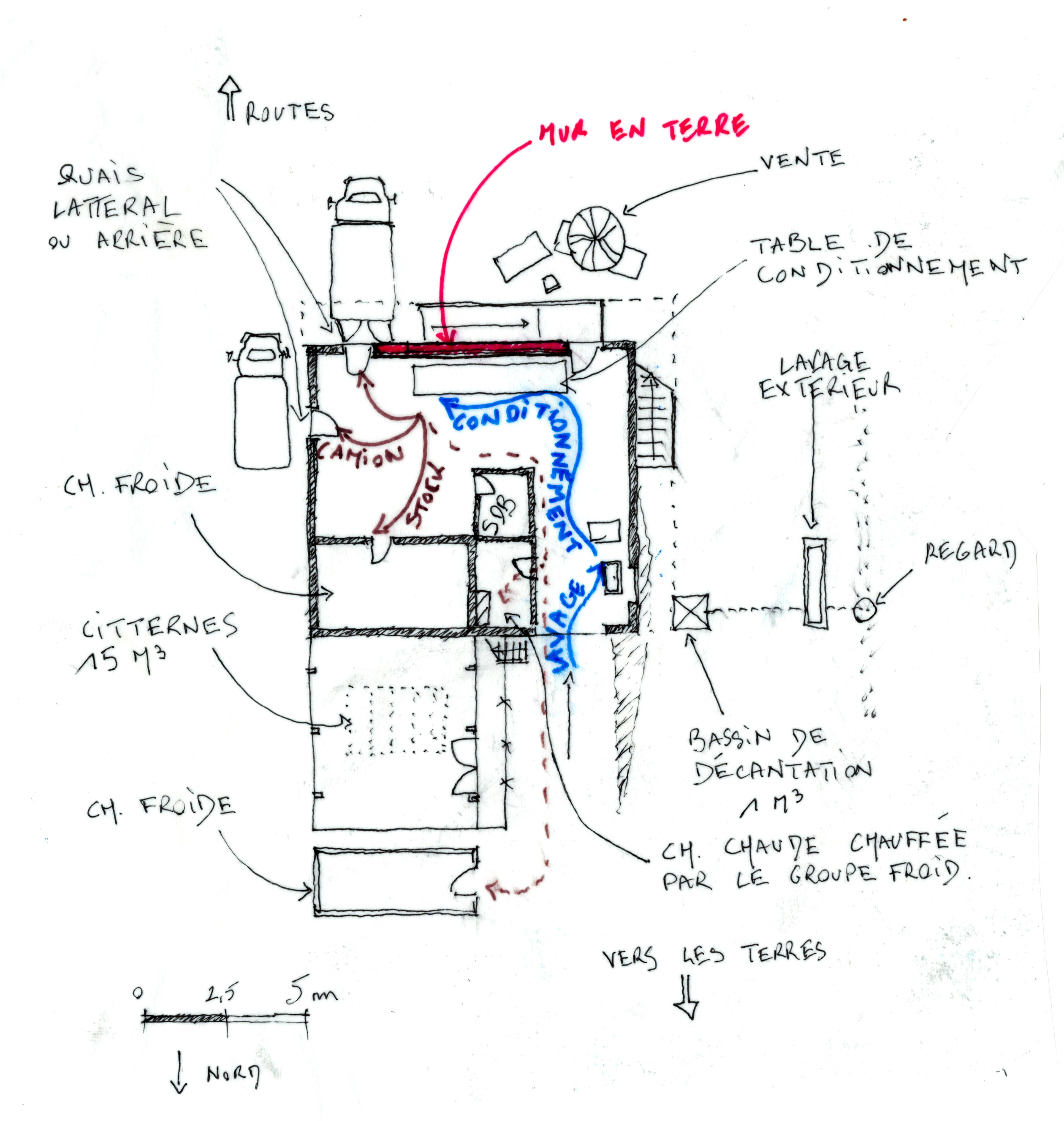

o Défauts majeurs :
− Chambre froide extérieure n’est pas inscrite dans le circuit
Sur le plan, on peut comprendre l'utilité d'un double quai de chargement (arrière ou latéral) selon le type de véhicule qu'on utilise. Par ailleurs, on s'aperçoit des inconvénients générés par la chambre froide extérieure.
plan copie.jpg (733.74 Kio) Consulté 4377 fois
