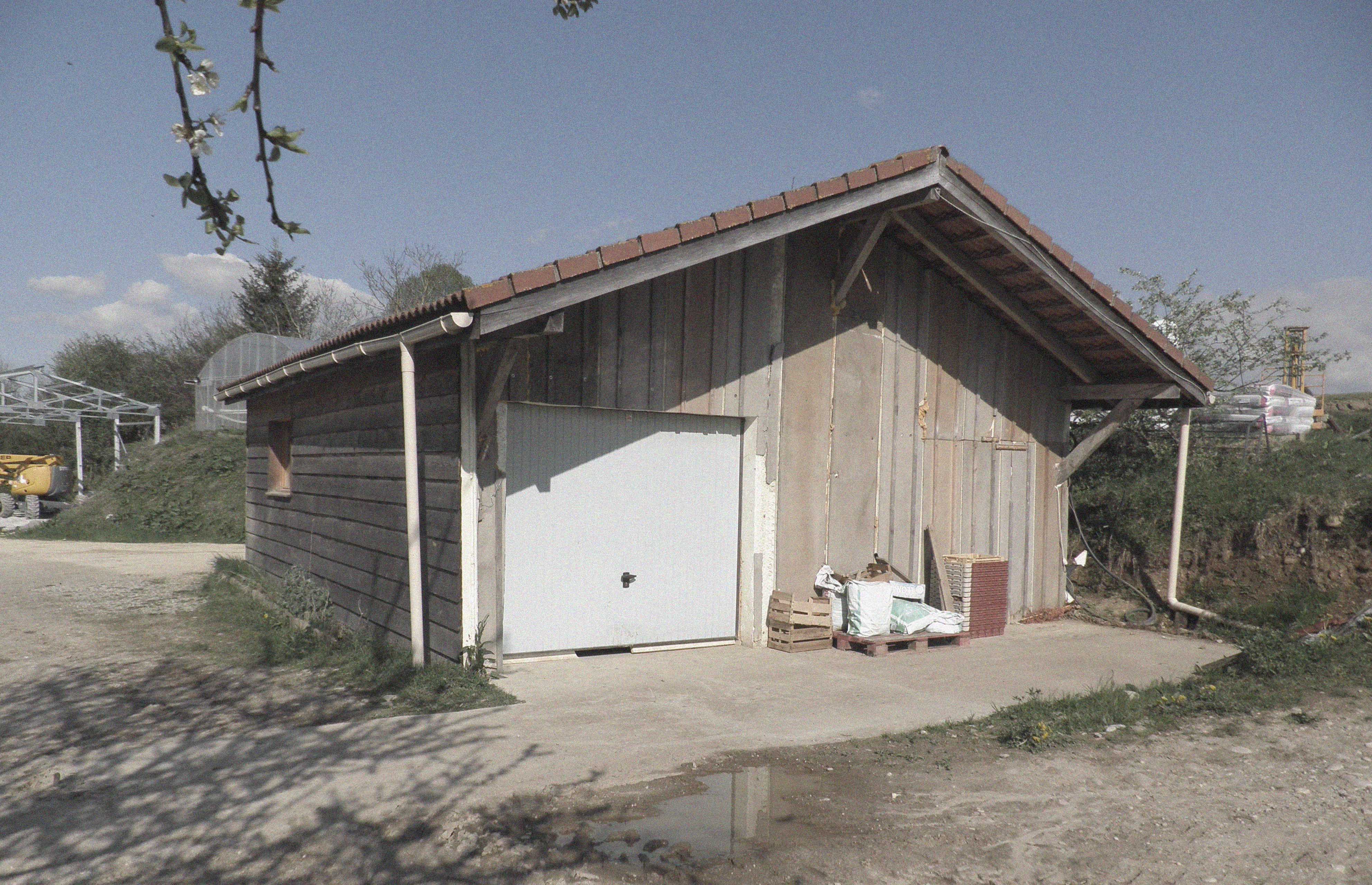

Le GAEC Jardin du Banchet est une exploitation de 4,5 ha en maraîchage biologique, dont 3 000 m² de serre. Installé à partir de 2004, l’exploitation n’a pas de bâti agricole jusqu’à maintenant. Les deux associés stockent les légumes dans leurs propres granges (deux fois 50 m²) sans système de refroidissement. Motivés par le minimum d’impact environnemental, la qualité des légumes et leur fraicheur, ils ne sont pas équipés de chambre froide du tout. Sur les terres, seulement un abri a été autoconstruit avec trois fois rien. Cette construction de 60 m² fait aujourd’hui double emploi : magasin de vente et stockage des patates. L’histoire est intéressante...
Non seulement autoconstructeurs, mais aussi récupérateurs, ils débutent par un constat : un terrain à terrasser et des peupliers dessus. Ensuite tout s’enchaine, les exploitants font venir une scierie mobile, font faire une petite chape de béton et monte la structure de ce bâtiment. Quelques années après, un coup de chance arrive : ils récupèrent pour une bouchée de pain (50€) un camion entier de plaques d’isolant en polystyrène, ce qui leur permet de fermer la construction et de l’isoler par l’extérieur.
Autoconstruction, bois local, petit budget, et beau résultat !

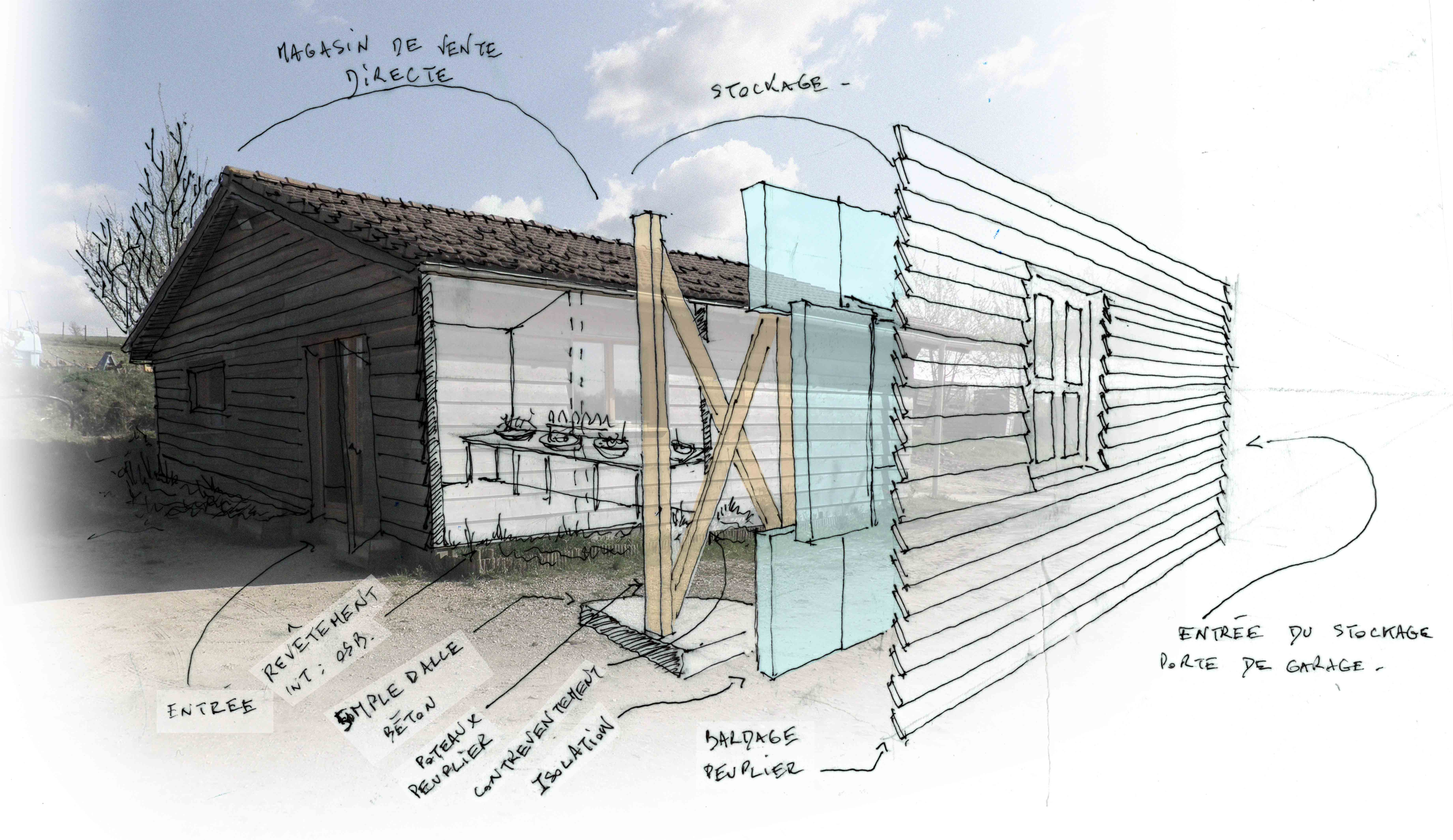

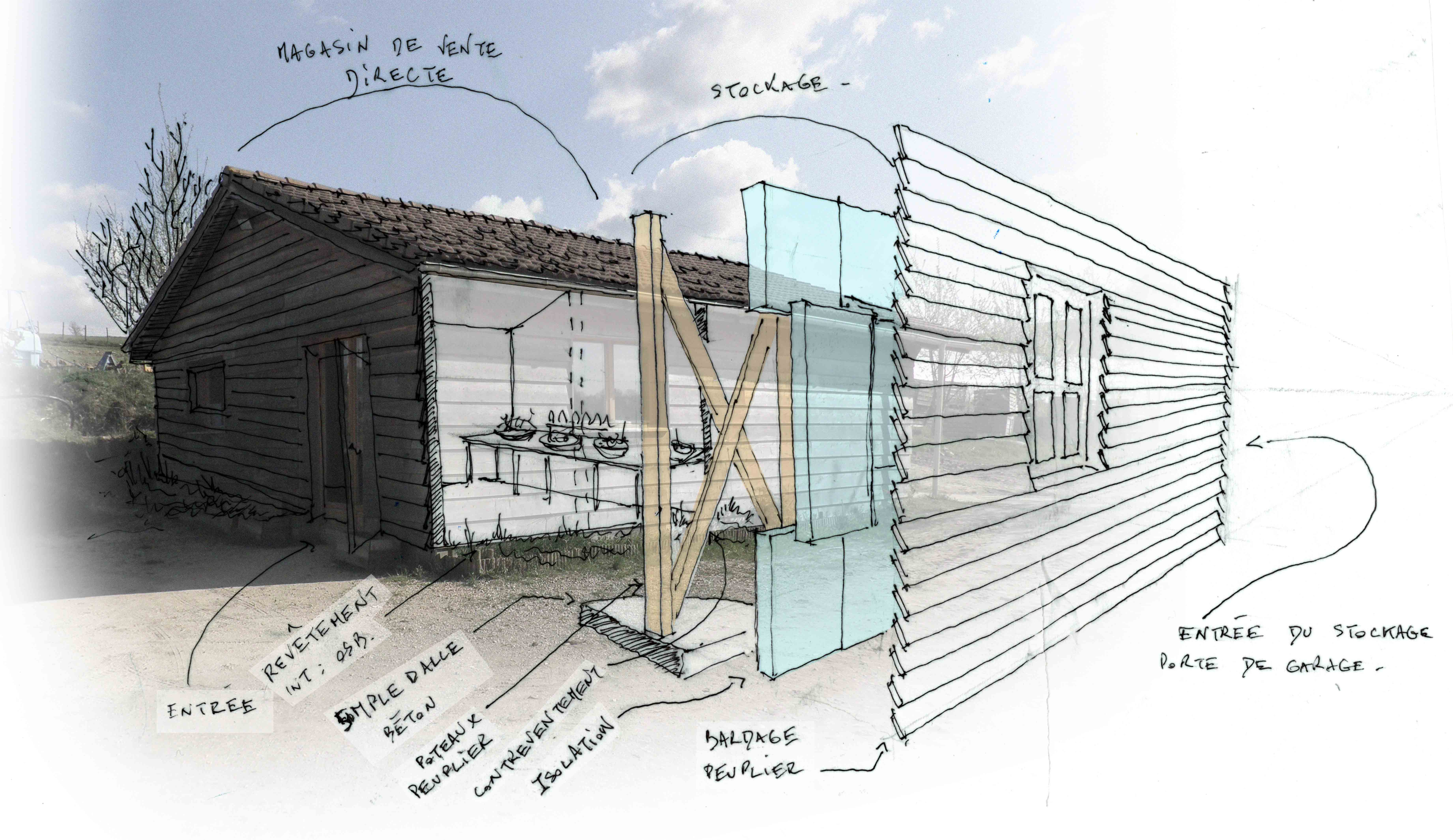

Ajouter à la décomposition du bâtiment : 1, osb intérieur 2, woane (isolation laine de verre blanche) sous toiture
perspetive éclatée copie.jpg (888.6 Kio) Consulté 6847 fois
• Historique :
o Nature de l’exploitation et surfaces : maraichage, 4,5ha
o Besoin initiale : local de vente
o Clef de détermination : faible coût
o Conception : les exploitants
o Parcours réglementaire : aucun
• Construction : neuve
o Coût global : 6 000 €
o Superficie totale : 60 m²
o Choix constructifs :
− Structure : châtaigner
− Couverture : tuiles mécaniques
− Isolation : polystyrène de récup’
− Bardage horizontal en peuplier
o Particularités :
− Scirie mobile : 60 à 80 € le m3
− Réemploi : isolation, bardage, porte de garage...
− Pas de demande de permis de construire : le bâtiment n’ayant pas de fondation, c’est donc une construction déplaçable / démontable.
• Autoconstruction : totale
o Calendrier : dans les heures perdues
o Accompagnement d’un professionnel : aucun
o Chantier participatif : non

• Usage :
o Organes internes :
− Chambre de stockage : 30 m²
− Magasin de vente : 30 m²
o Ergonomie :
− Quai de déchargement : absent
− Quai de chargement du camion : absent
• Si c’était à refaire !
o Entre récupération, réemploi et autoconstruction, refaire un projet de ce type c’est à force de glanage et de bonne occasion...
