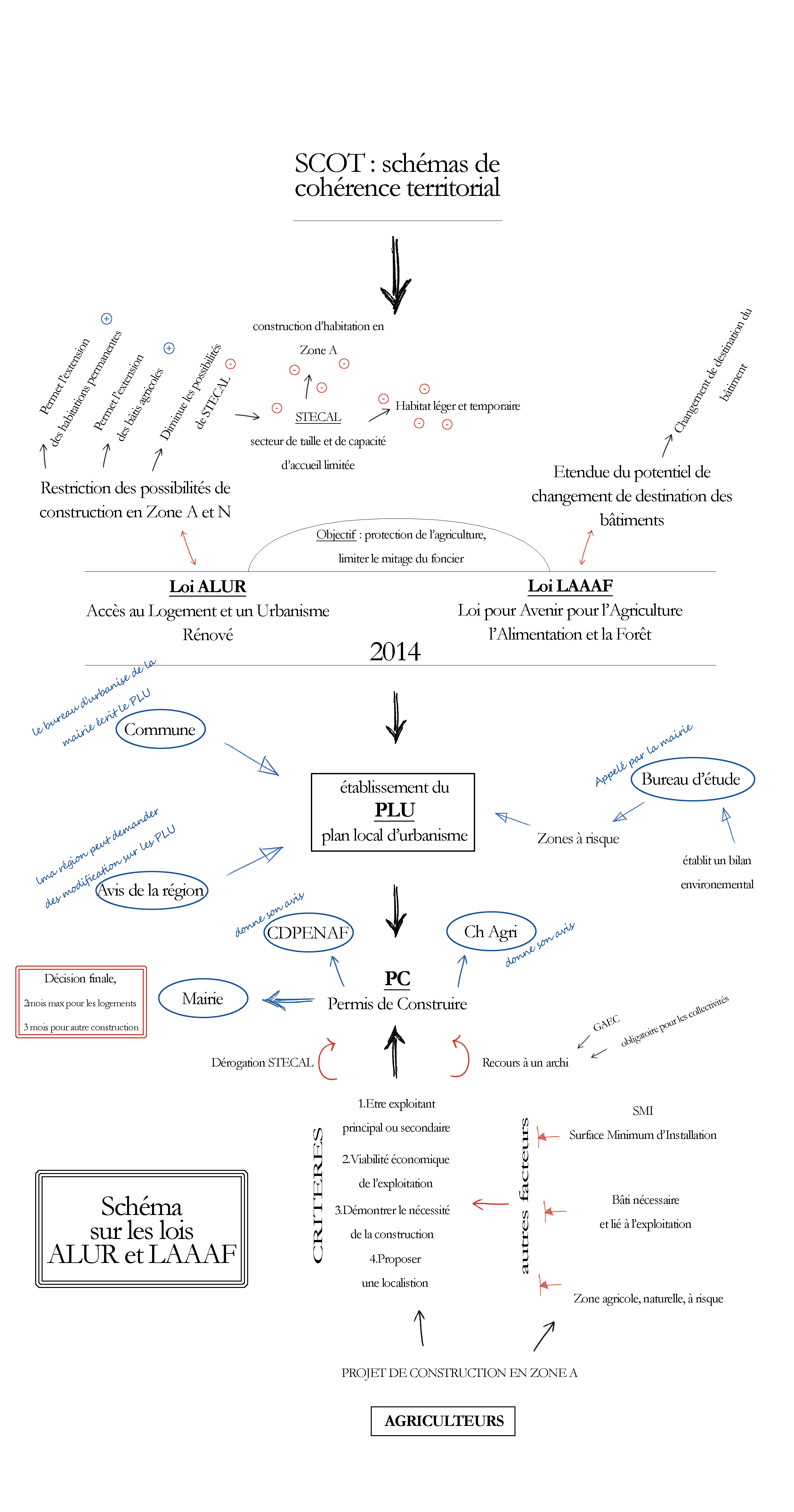

Sans pour autant être expert en législation, je vous propose dans ce post une retranscription complète du fonctionnement du territoire tel que je l’ai compris, de la planification globale jusqu’à la demande du PC...
récapitulatif en organigramme
schéma alur laaaf.jpg (1.11 Mio) Consulté 7481 fois
