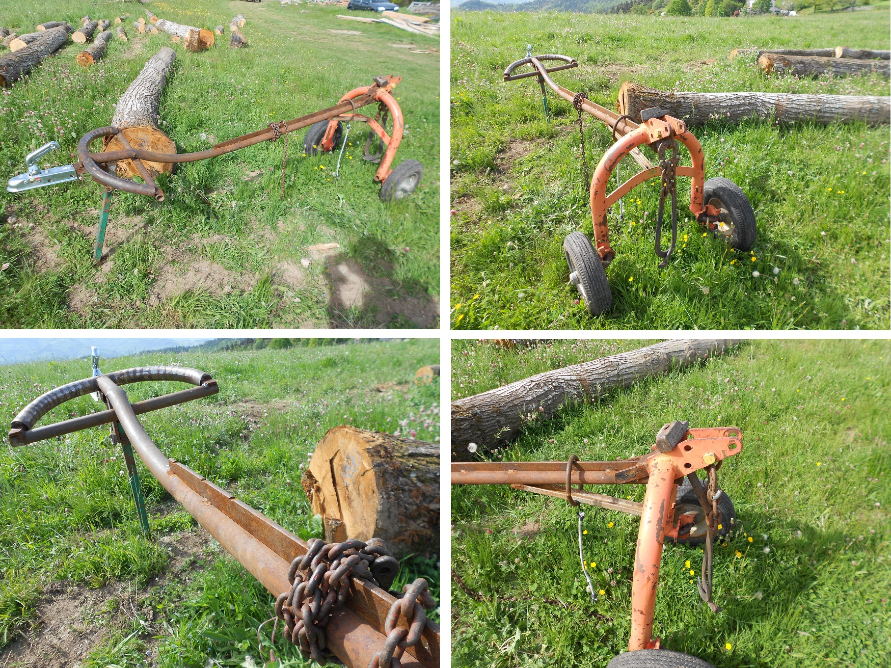

Voici un outil de débardage mis au point par Arnaud à Désaignes (Ardèche). Il permet de déplacer des grumes de tailles moyennes pour les approcher et les positionner devant la scieuse.
L'outil sous tous ses angles
Débardage Arnaud.jpg (1.57 Mio) Consulté 10055 fois
L'outil est composé d'une griffe montée sur un bras de levier relié à deux roues. La grume est saisie en son milieu par les griffes, soulevée à l'aide du bras de levier et maintenue en équilibre par une chaîne. Un guidon à l'avant du bras de levier permet alors de déplacer l'outil à la main.

Ce trinqueballe fonctionne comme un trinqueballe que l'on peut rencontrer dans le commerce. L'outil mis au point par Arnaud a la particularité d'être essentiellement basée sur des matériaux de récupération : l'enjambeur de grume est une arche de faneuse et les pinces de débardage sont des serre-joint de maçon modifiées. Arnaud a en plus fixé à l'extrémité du timon un point d'attelage pour pouvoir déplacer l'outil facilement sur plusieurs chantiers de débardage.
