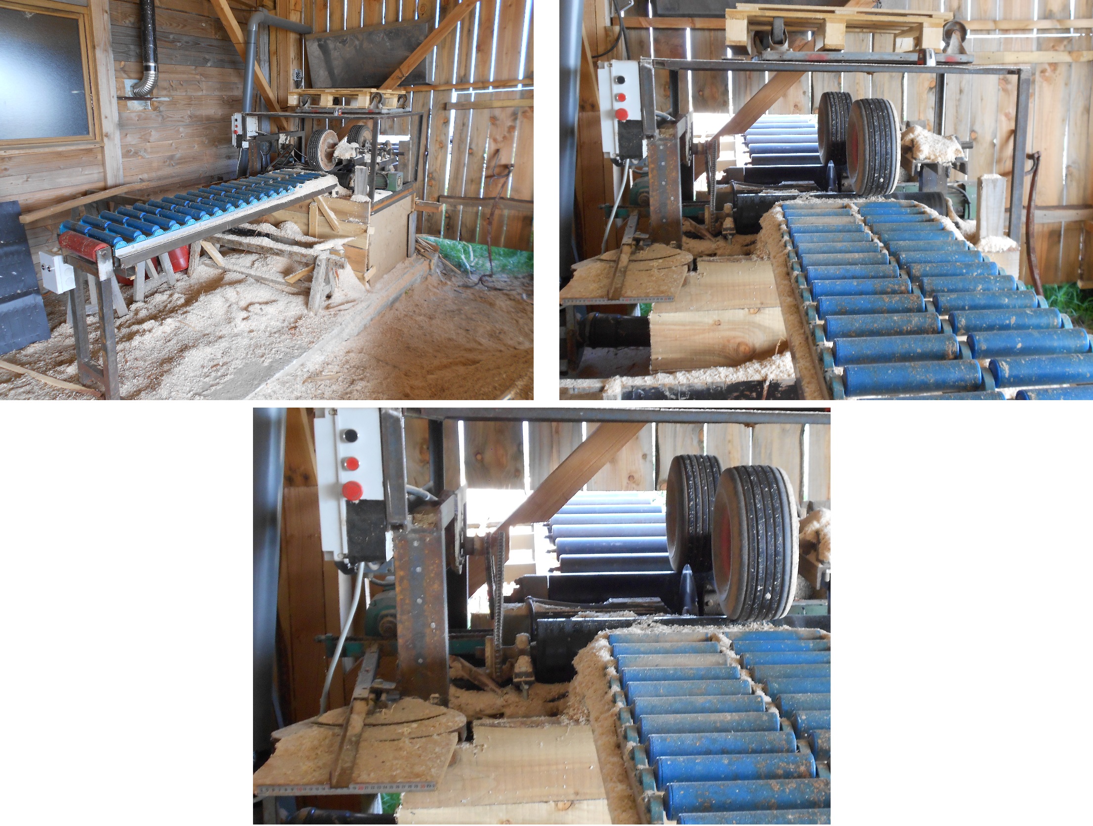

Voici une déligneuse autoconstruite rencontrée sur la scierie de Luc Vacher aux Nozières (Ardèche du Nord). Elle est composée essentiellement de matériaux de récupération.
Le principe est simple : les planches sont déposées sur le plateau et entraînées vers les scies par un moteur électrique.
Les scies sont de simples disques parallèles fixés sur des moteurs (380 v). Une commande électrique permet de déplacer un des moteur pour ajuster l'écartement des scies au besoin.
Sa réalisation nécessite néanmoins un minimum de compétences en bricolage, mais à cœur vaillant...
