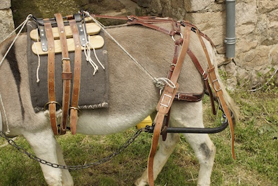

Bonjour, j'ai mesuré un bas cul pour âne. Celui que j'ai vu est en forme de demi cercle, réalisé en tube acier de 1 pouce. Il mesure 55 cm de large, le développé est d'environ 1 mètre. Comme mon jeune âne s'appuie sur les traits dans les demi tours, j'ai peur qu'il blesse à la jonction avec la chaine et le bas-cul. On peut aussi faire avec un simple tube rectiligne de 55 cm de long, je pense que cela ne peut blesser,, et en plus ce serait plus léger.

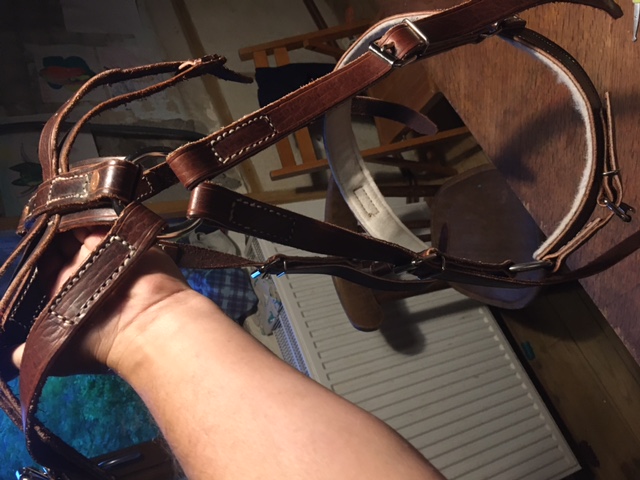

J'aimerais moi même fabriquer d'autres palonniers suspendus et le harnais qui va avec.
Si ça peut rassurer le bas cul ne blesse pas a la jonction des chaines et un U est plus stable (plus souple qu'une limonière et plus équilibré qu'un palonnier "trainé".
Ce qui est nouveau dans mon système c'est que j'associe le reculement au bas cul ce qui fait que même hors charge le palonnier ne tape pas dans les pattes en descente et en terrain accidenté.
Si des personnes sont intéressées je peux demander a l'atelier de Niozière si ils peuvent nous couder des tubes.
Pour l'harnachement, j'ai des machines à coudre de bourreliers et je cherche à fabriquer des reculements du type Grand-Vallier. Un modèle simplifié de celui que j'ai déjà réalisé.
grand vall bas cul.jpg (62.34 Kio) Consulté 8497 fois
(La photo ne montre pas les sangles manquantes que j'ai fabriqué depuis et qui remplacent bien sûr les ficelles)
