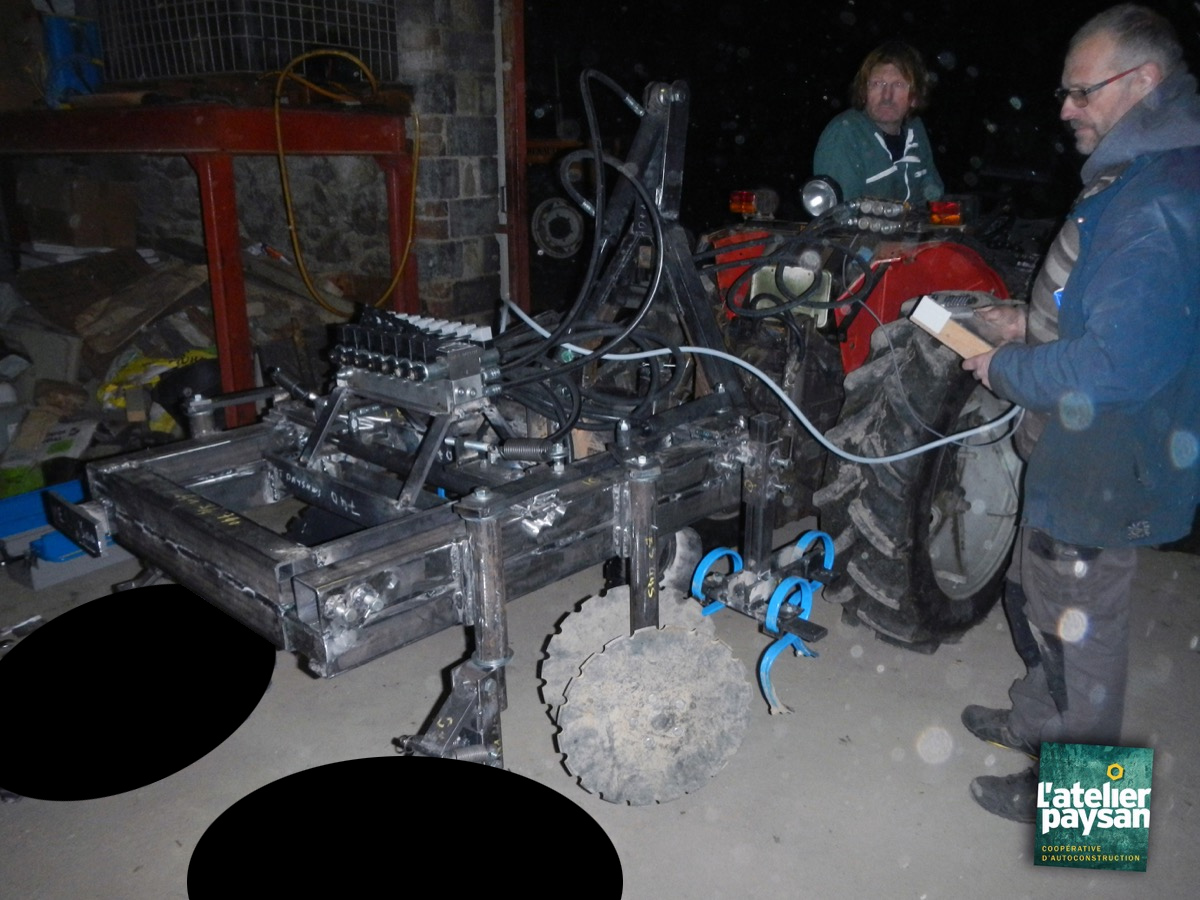

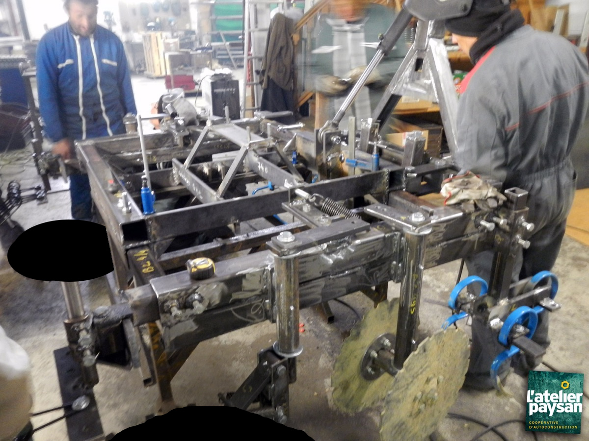

Prototypage fin février à Valence :
Les plans du prototype V1.0 construit fin février sont disponibles ici.
/!\ Attention : ces plans ne correspondent pas à la dernière version, qui elle-même n'est pas encore un outil suffisamment testé pour être validé. Cette libération des plans sert avant tout à protéger l'outil d'éventuelles poses de brevet ou récupération des innovations par des structures commerciales.

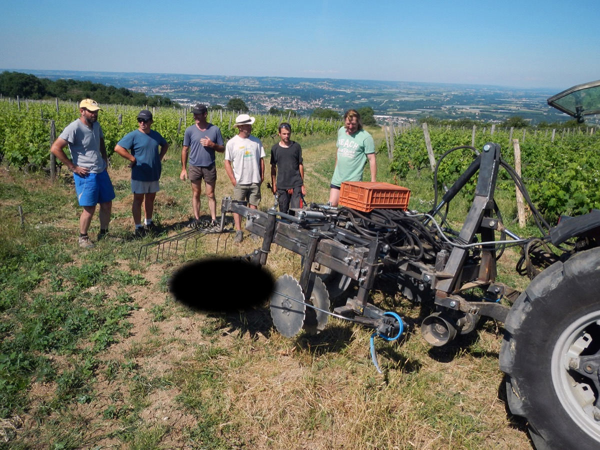

Retours sur l'outil et améliorations :
- Les roues de jauges sont trop proches du tracteur et ne parviennent donc pas à guider l'outil -> on rajoute une grosse roue à l'arrière du bâti et au milieu, orientable par vérin hydraulique (initialement celui des roues de jauges). Les roues de jauges sont conservées, mais sans le disque pénétrant dans le sol.
- Le contrôle manuel de l'écartement du bâti est difficile à faire : retours à la proposition de palpeurs, qui gèreront automatiquement l'ouverture/fermeture du bâti -> rajout de palpeur : quelques difficultés à faire le montage hydraulique. Rajout de détecteur de fin de course à l'arrière du bâti pour éviter qu'il ne s'ouvre jusqu'à rentrer dans les cèpes (si jamais il manque un cèpe, et que le palpeur le capte rien, il va ouvrir le bâti jusqu'à ce détecteur de sécurité et pas au delà !).
