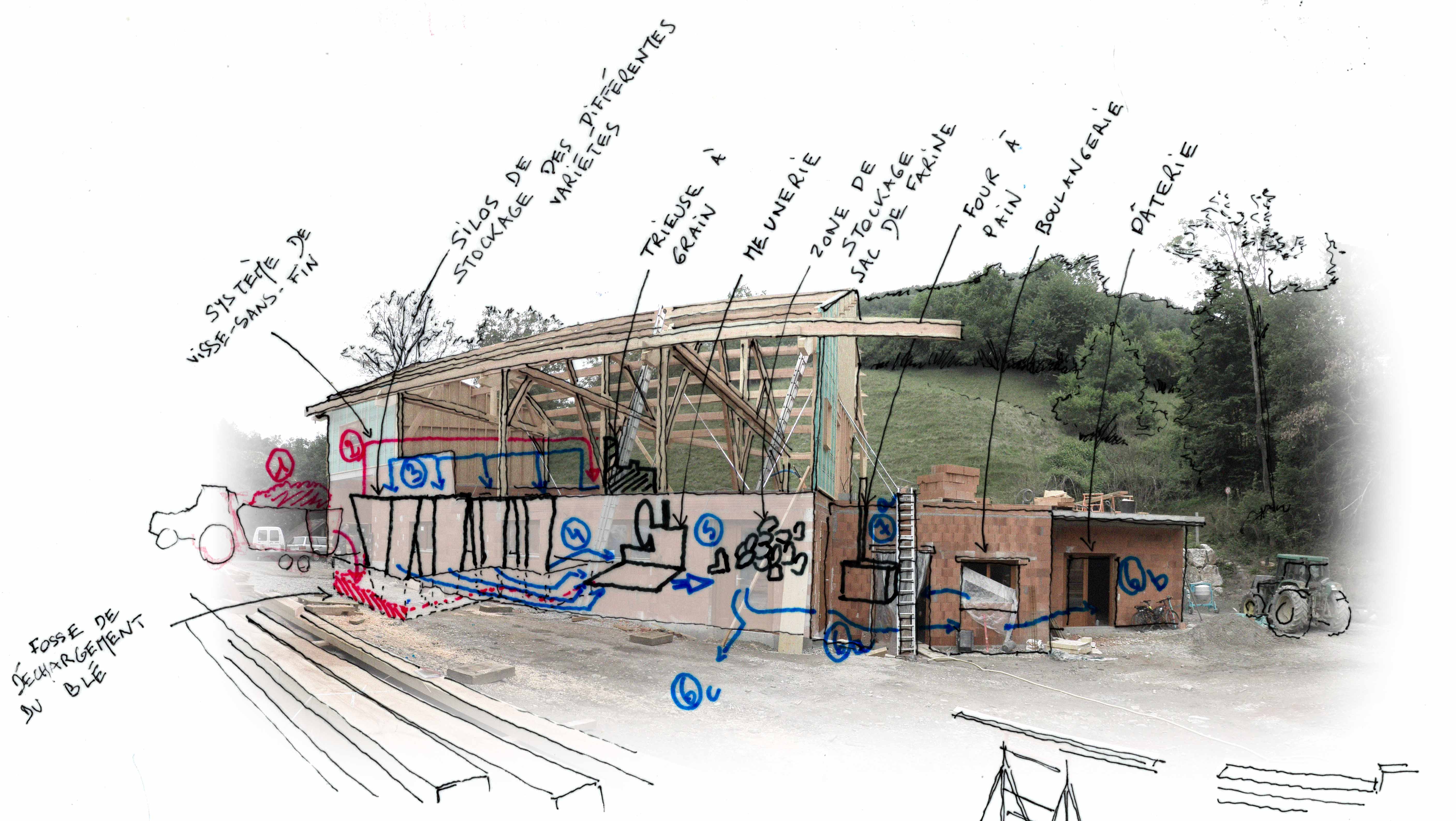

circuit :<br />1. le blé est acheminé jusqu'à la ferme <br />2. Après avoir été déversé dans la fosse, une visse-sans-fin le remonte à l'étage : décortiqueuse et trieuse<br />3. Le blé trié est distribué (par gravité) dans les silos en fonctions de la variété<br />4. Une visse-sans-fin  achemine le blé à la meunerie <br />5. stockage en sac<br />6.a boulangerie (7.a fournil)<br />6.b pâterie <br />6.c vente directe de la farine
circuit :
5. stockage en sac
6.b pâterie

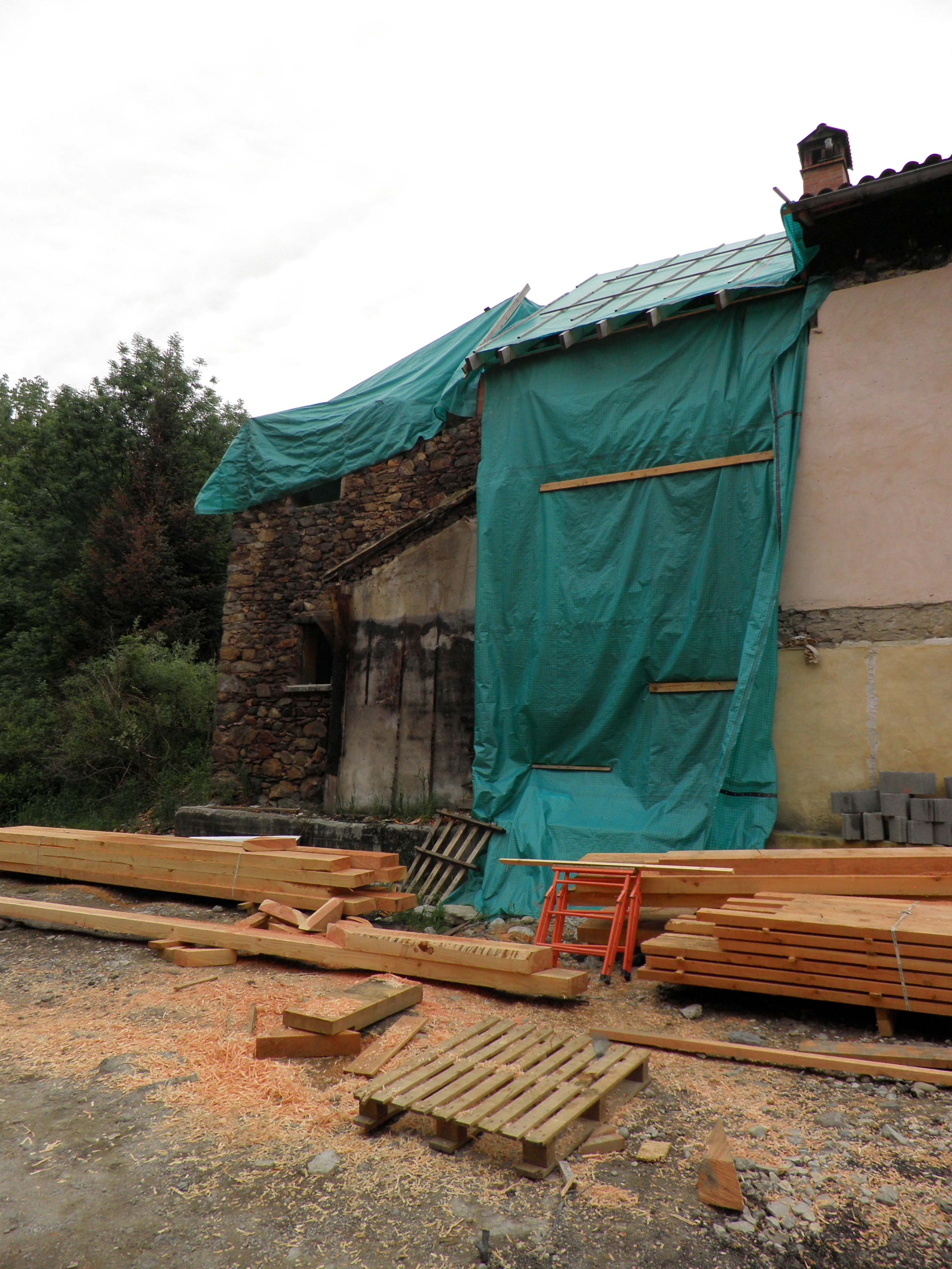

On voit ici les trace du feu sur le mur mitoyen de l'ancienne habitation

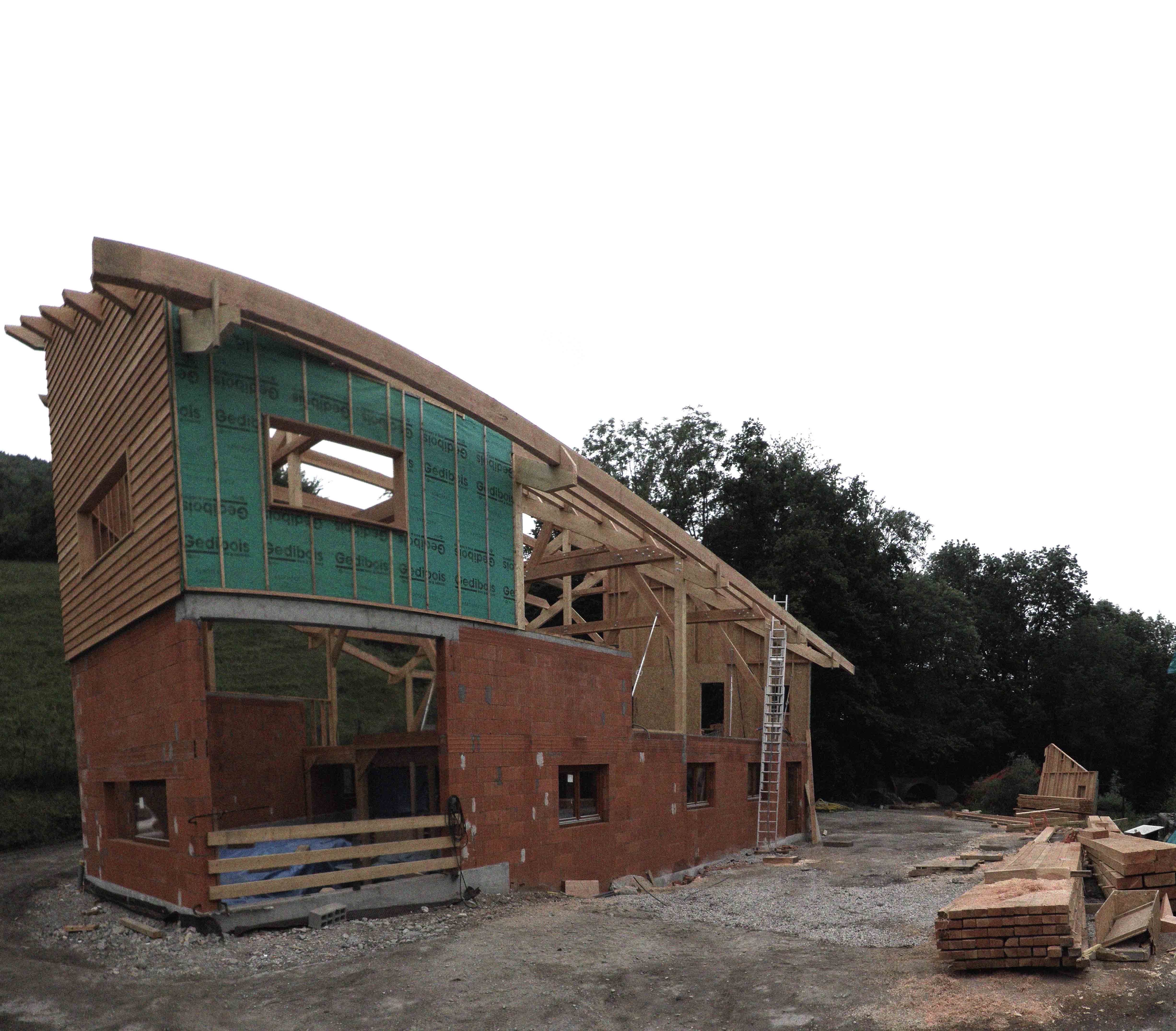

Nous sommes à l'entrée du site : la grande ouverture dans le bâtiment est celle par laquelle on déverse le blè dans les fosses.

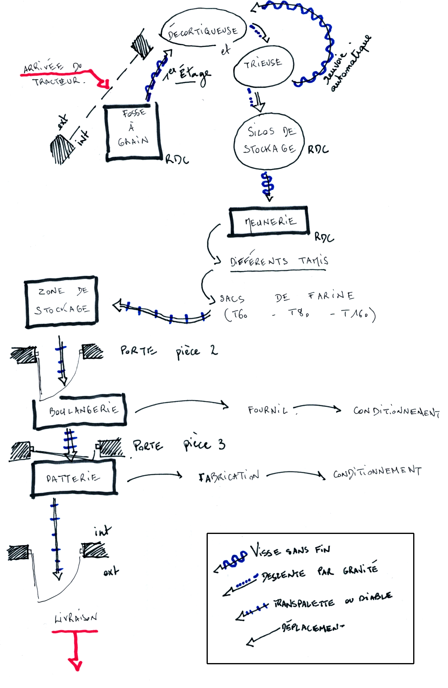

o Ergonomie :
− Le circuit du blé est conçu pour qu’il soit le plus fluide possible, en évitant les déplacements inutiles
− Zone de transpalette : présente entre le stockage de la farine en sac et la boulangerie / pâterie
les flèches témoignent d'un déplacement du produit (grain ou farine)
