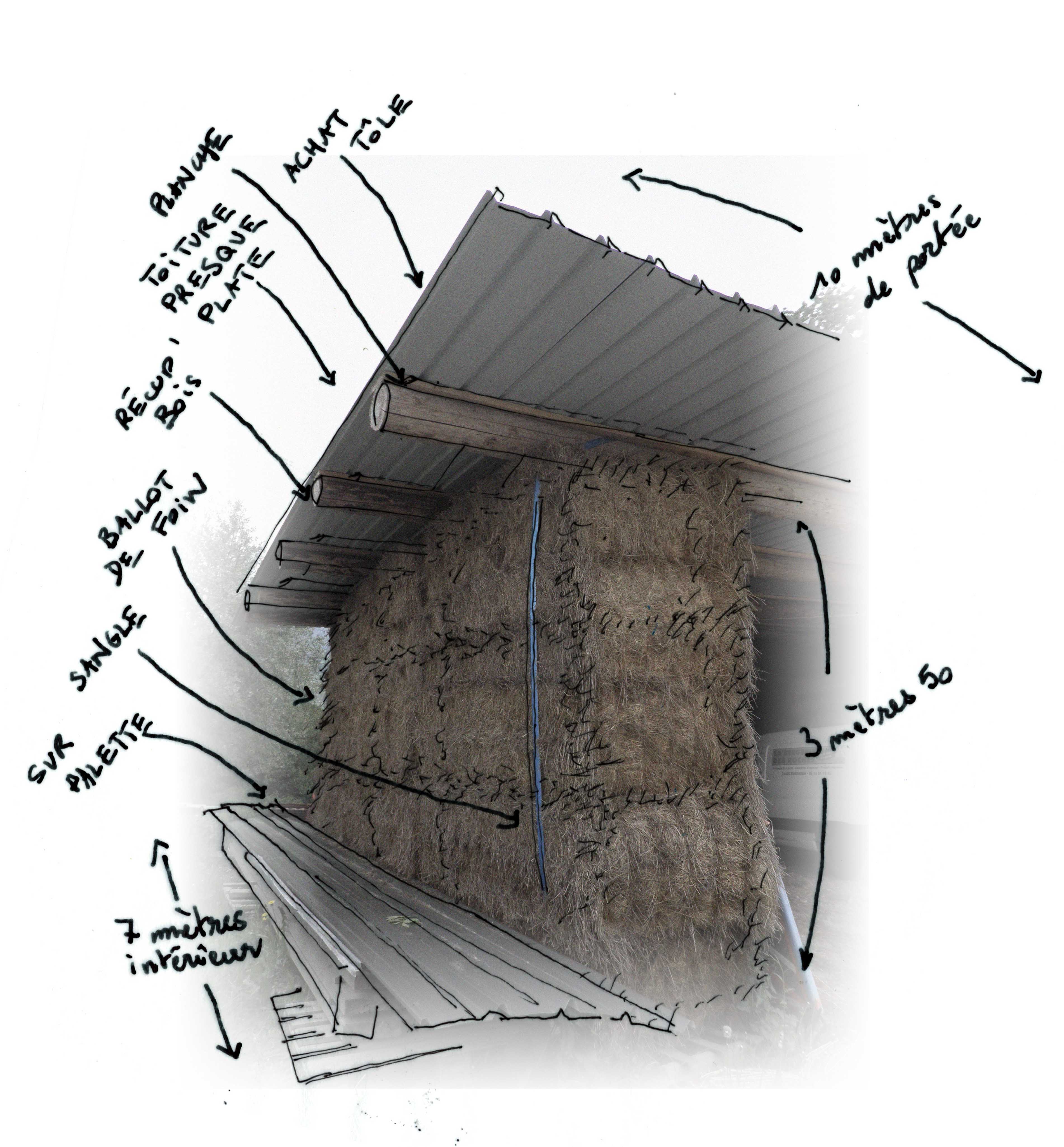

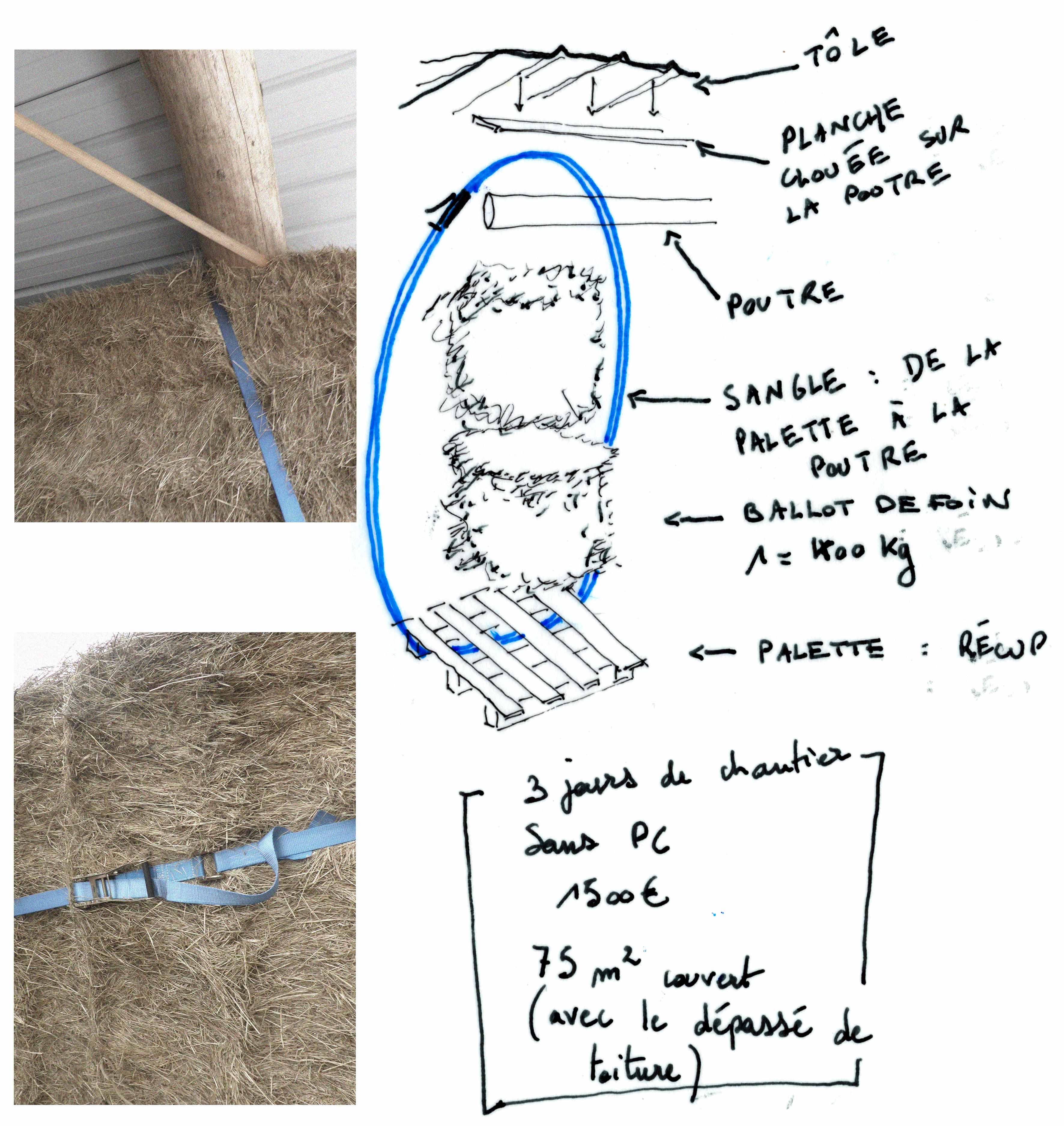

• Construction : neuve
o Coût global : 1500 €
o Superficie totale : 75m² intérieur et 90m² sous toiture (avec les dépassés)
o Hauteur : trois bottes empilées : environ 3,50m
o Choix constructifs :
− Structure : ballots de foin sanglés
− Sous bassement (mise hors d’eau de la paille) : palette
− Couverture : tôle
− Structure de toiture : grume de débardage, 10m de portée
o Temps : 2 ou 3 jours
o Récup :
− Les ballots de foin étaient un surplus de la saison hivernale. 1 ballot est d’environ 400kg
− Les poutres sont issu du débardage de la forêt voisine. Elles n’ont rien coûté
− Les palettes qui surélèvent les ballots (évité le pourrissement du foin)

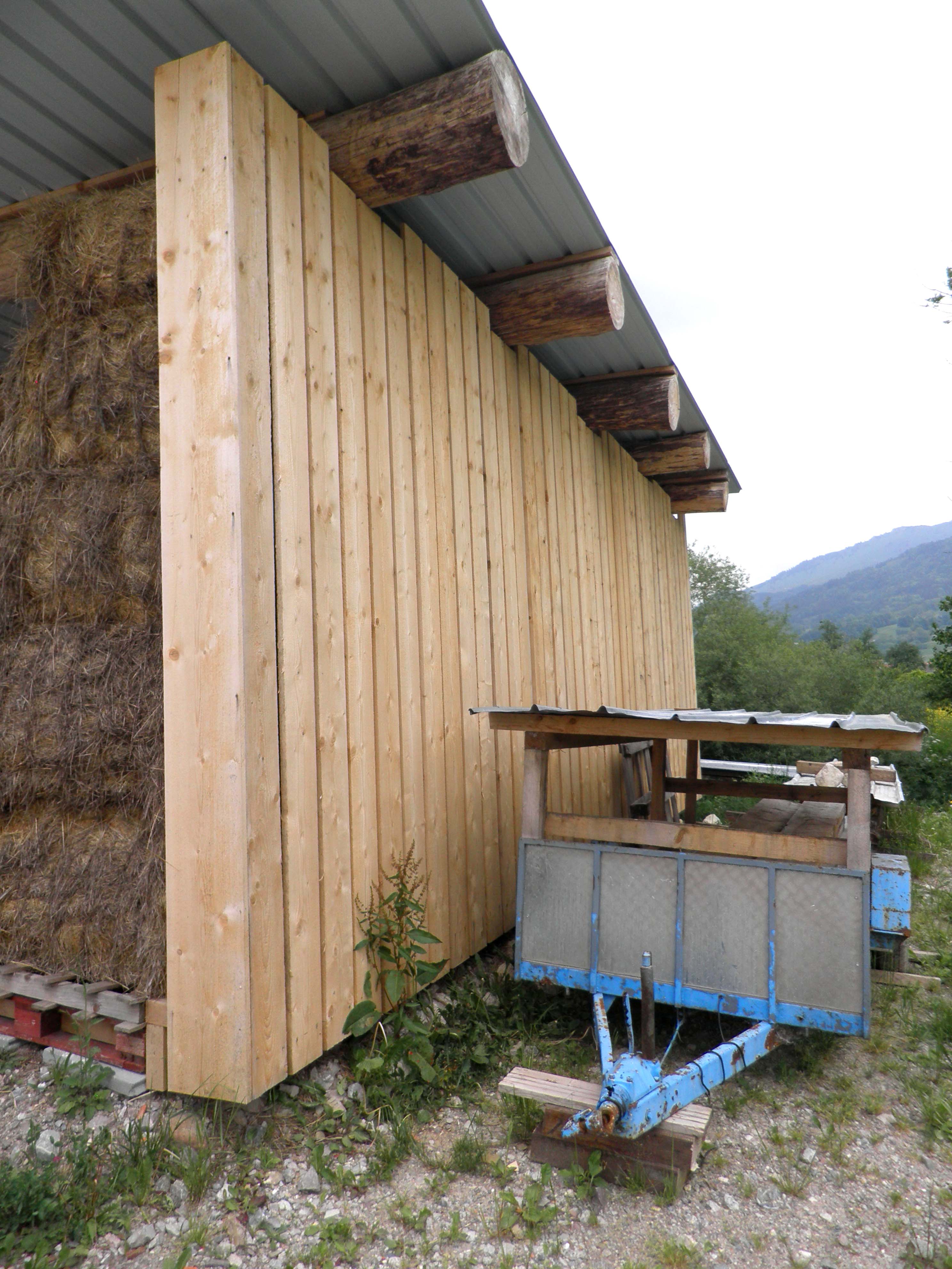

− Bardage : Julien n’a barder que d’un seul côté (visible depuis la route)
o Achat :
− Sangle = 150 €
− Tôles pour 90m² = 1300 €
− TOTAL environ = 1500 €
o Défauts constructifs :
− Les angles ne sont pas solidaires
− Toiture plate ce qui engendre une accumulation de neige pendant l’hivers qui pourrait à terme endommager les poutres.

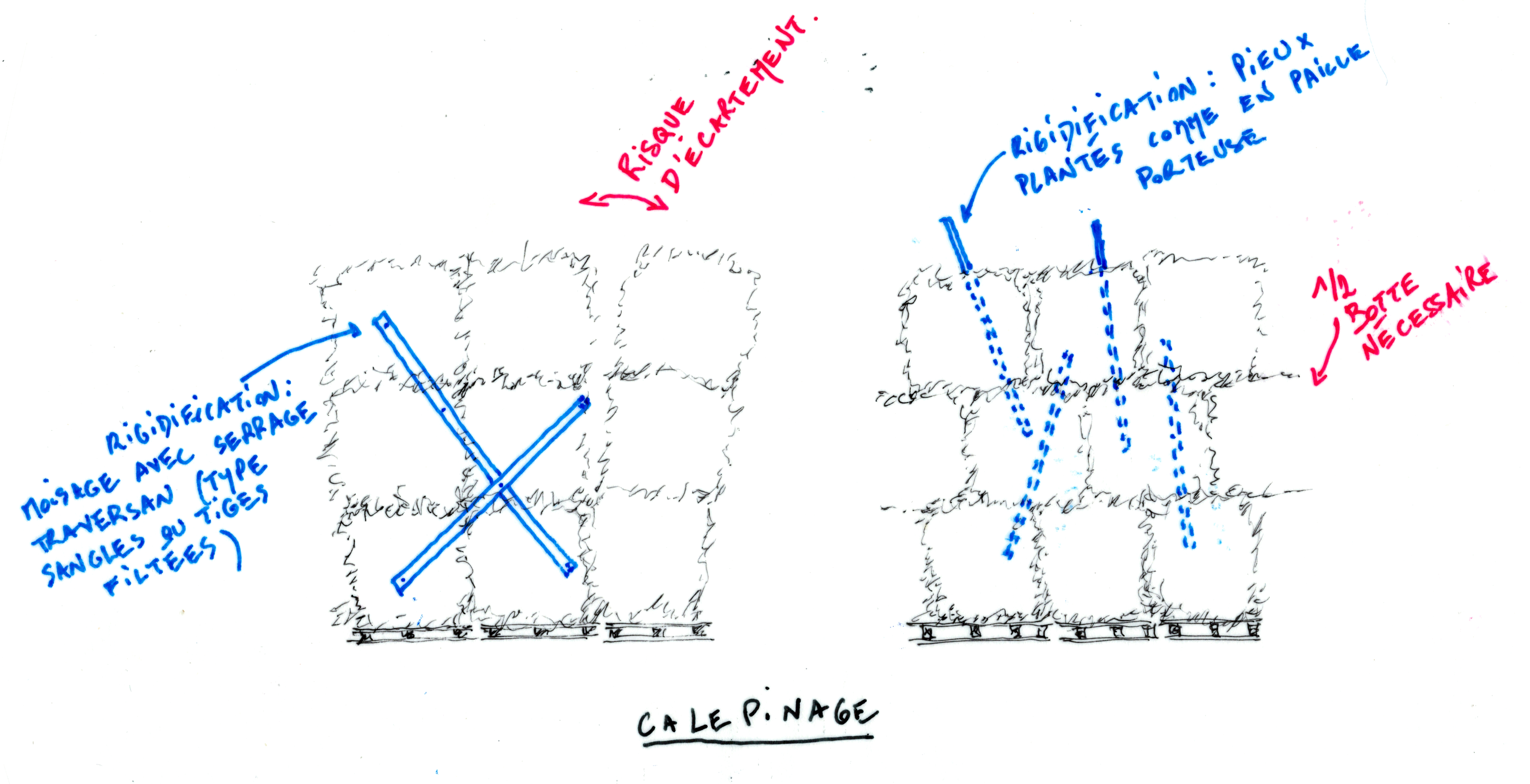

Quelques idées de calipinage et de méthode pour rigidifier les murs en paille.

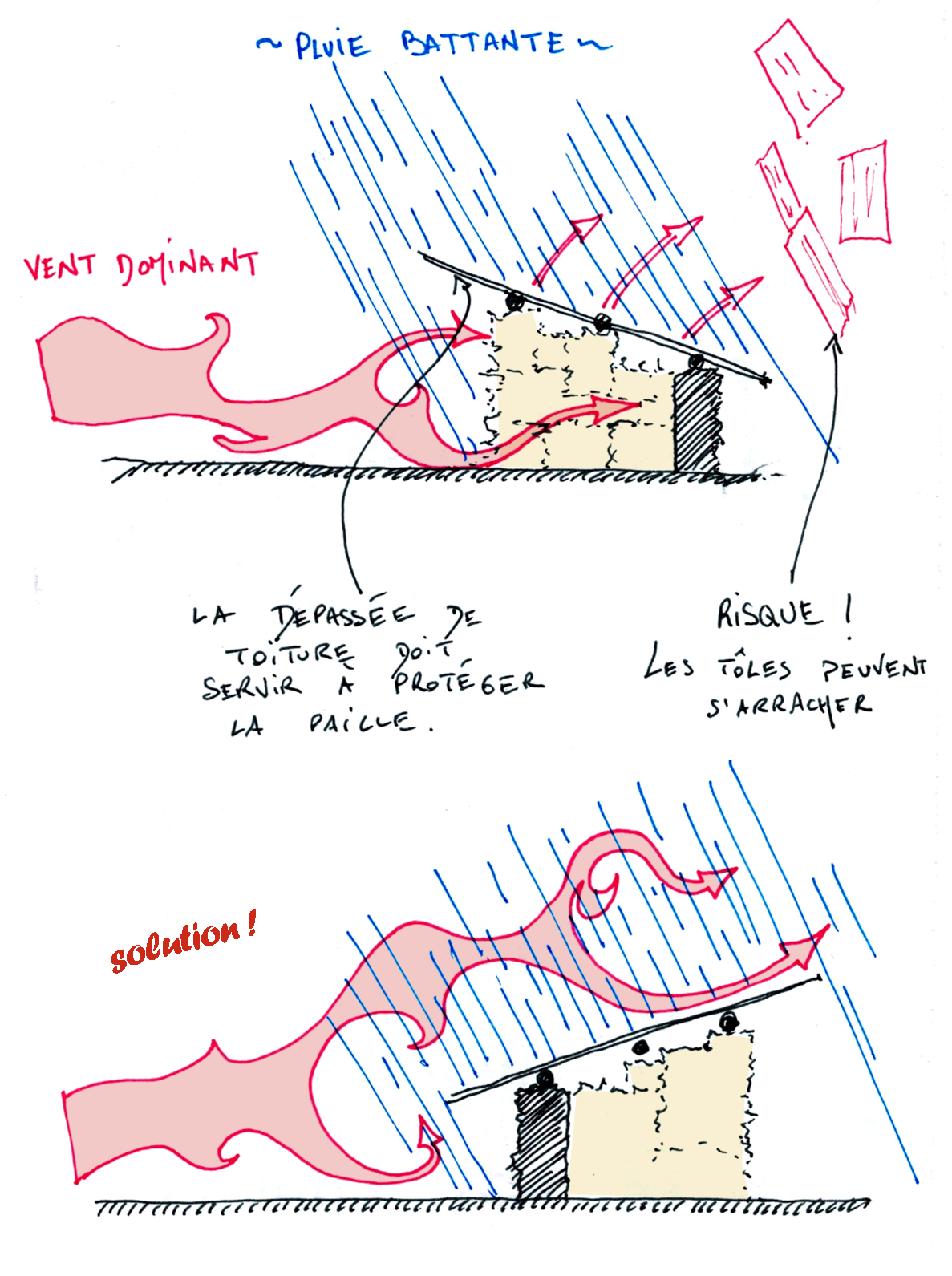

o ATTENTION :
La prise au vent de ce type de construction (ouvertes sur trois côtés) peut être importante. Les poutres n’étant attachées que par les sangles, et les tôles que par des visses, le risque que la toiture s’arrache existe. En prévention, on peut déjà orienter la toiture dans la direction du vent (cf schéma) et/ou fermer le côté du vent dominant.
coupe résistence à l'arrachement.jpg (804.96 Kio) Consulté 7626 fois
o La paille craint-elle la pluie ??
A partir du moment où la paille n’est pas exposée vivement à la pluie, si elle n’accumule pas d’eau, ou si elle ne repose pas dans une flaque... il y a peu de chance qu’elle pourrisse. A l’image des toitures en chaume, la paille peut très bien accompagner le ruissellement vertical de l’eau sans absorber et pourrir.

o Amélioration du contreventement et rigidification des murs en paille

De ce côté, le mur est visible depuis la route. Julien a préféré mettre un bardage.
