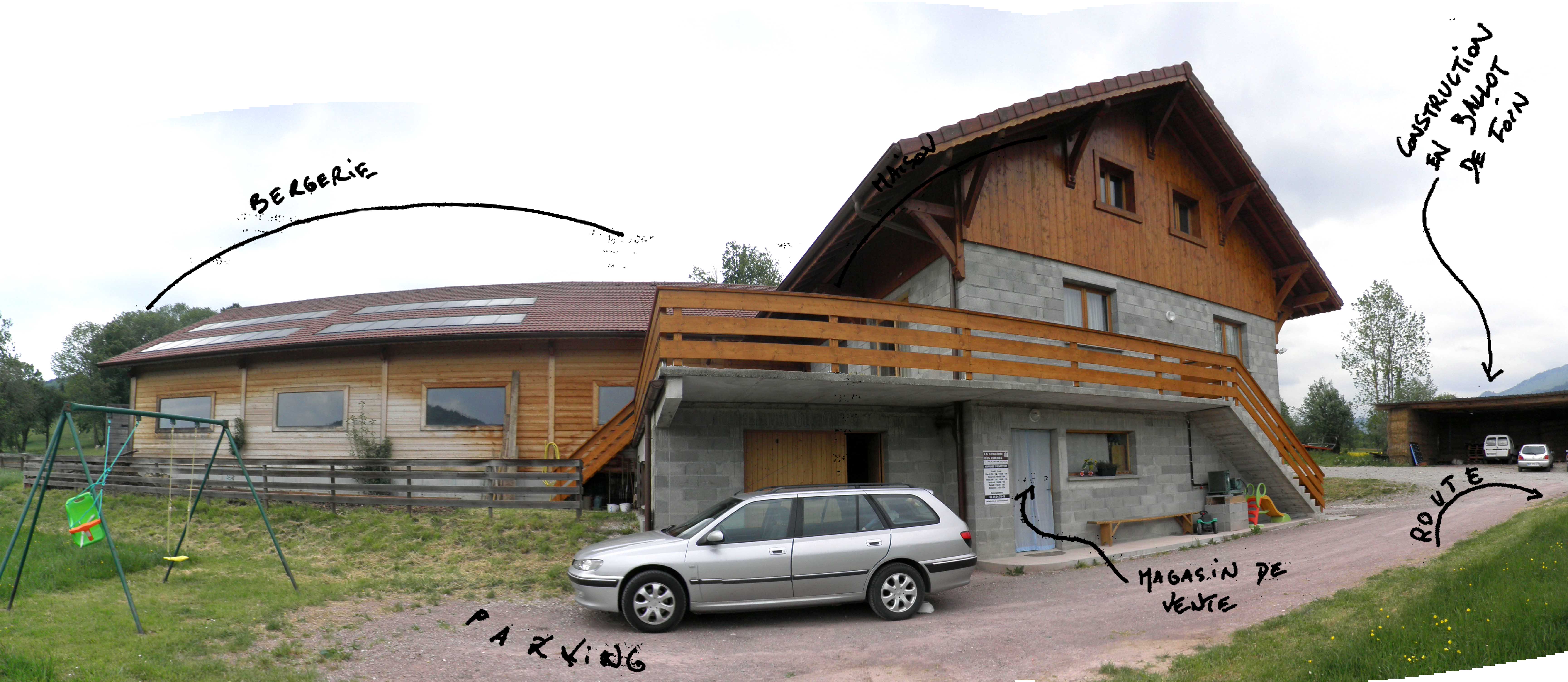

Nous nous situons au sud de la construction. Au premier plan, le parking puis la maison (1er avec terrasse). Au second plan, la bergerie qui profite tout autant de la lumière et la chaleur du sud.
Panorama de façade.jpg (968.37 Kio) Consulté 4479 fois

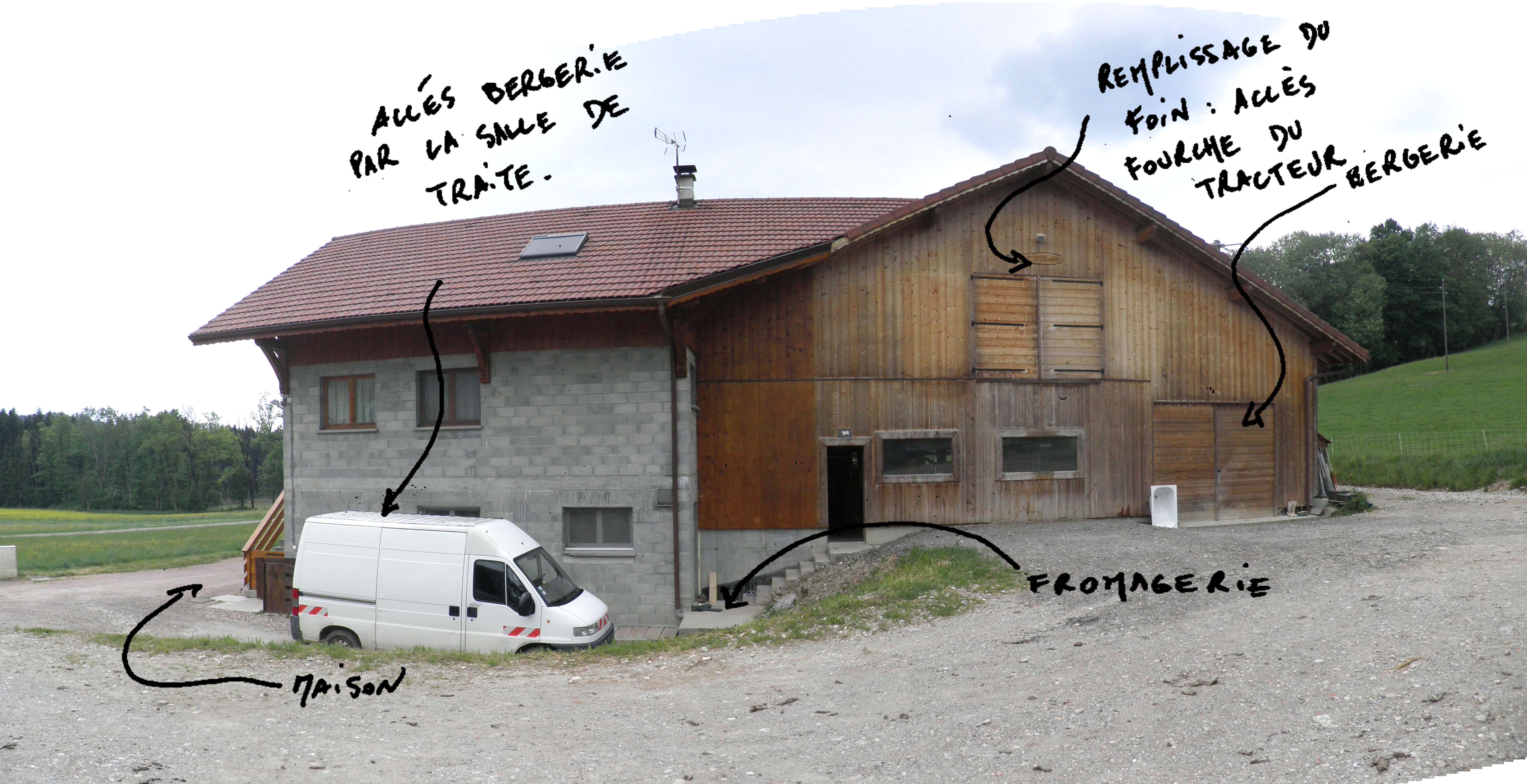

Vue de côté, la maison s'élance sur la gauche et la bergerie file le long du terrain sur la droite. Cette façade de la bergerie est dédiée aux accès techniques.
Panorama bergerie entrée.JPG (1.04 Mio) Consulté 4479 fois

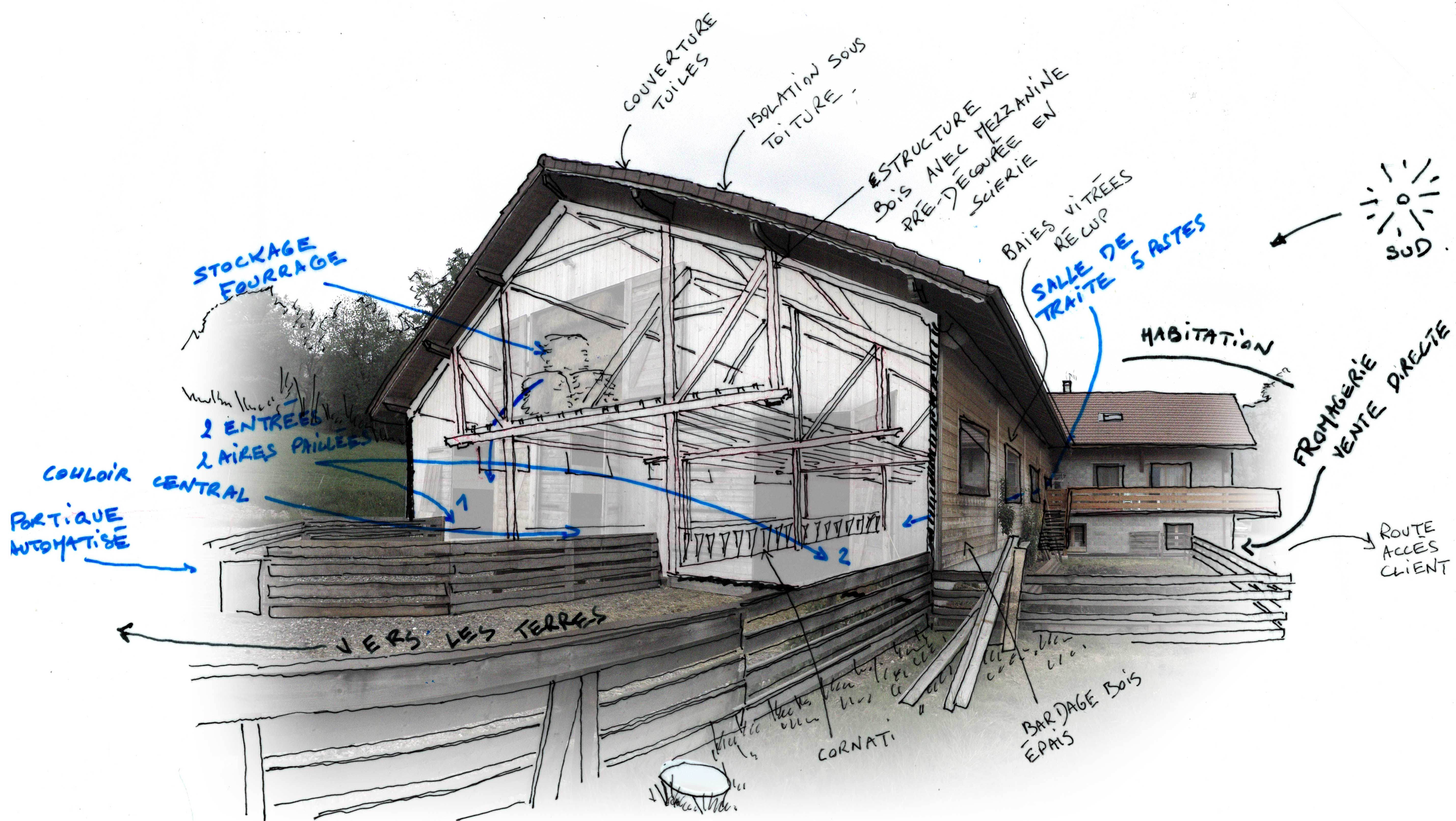

Perspective éventrée de la bergerie. On peut prêter attention au dessin ingénieux de la charpente : 3 séparations au sol, et la mezzanine desservant les deux aires paillées.
Panorama bergerie côté terre copie.jpg (1.08 Mio) Consulté 4479 fois

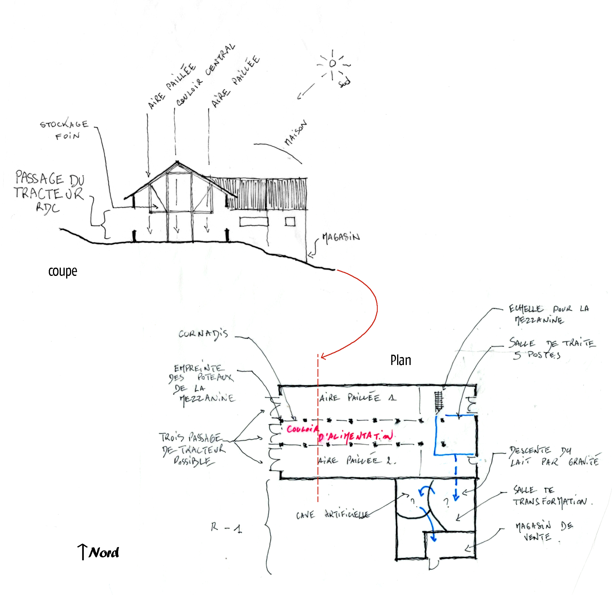

plan / coupe schématiques
plan coupe.jpg (800.41 Kio) Consulté 4479 fois

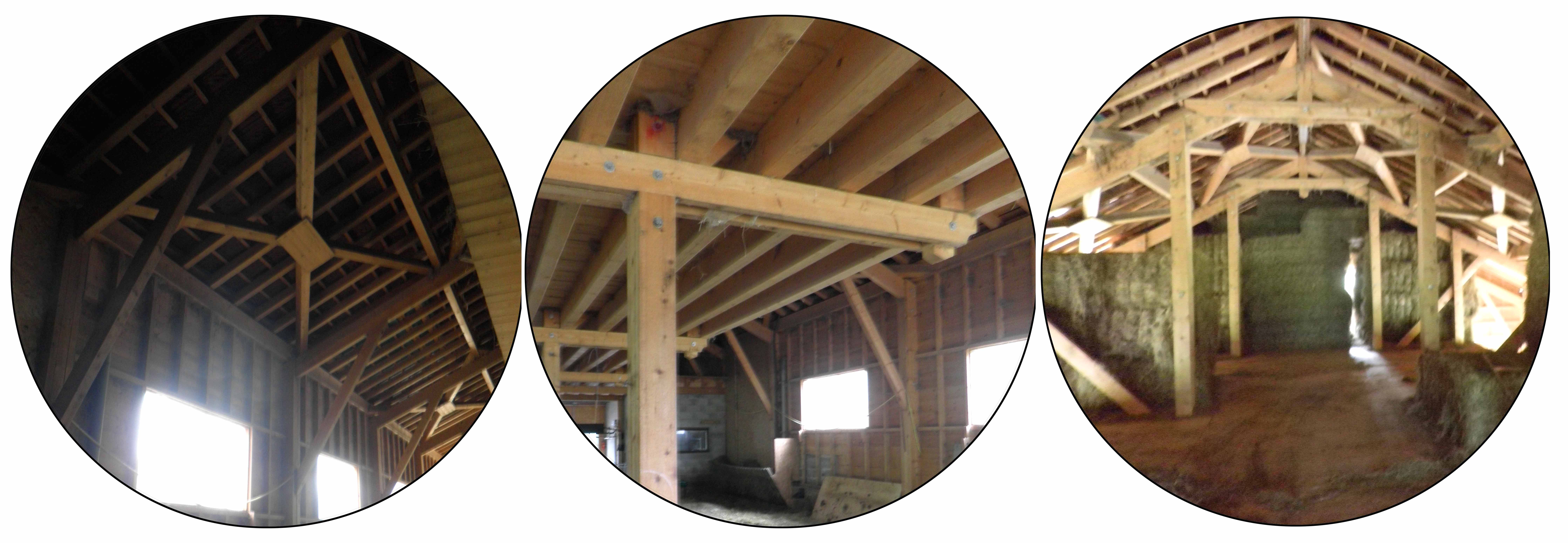

Trois détails intérieurs de la charpente (de gauche à droite) :<br />1.le contreventement massif sous toiture<br />2.le porte-à-faux de la mezzanine sur les aires paillées <br />3.la mezzanine où julien stocke la paille et le foin

− Bergerie : 450 m² avec un couloir central et deux aires paillées (dont 5 poste de traite
− Stockage du fourrage sur la mezzanine
− Local technique avec la chaudière a bois déchiqueté et le surpresseur à eau de pluie
o Ergonomie :
− Mezzanine (stockage fourrage) à la portée de la fourche du tracteur
− Charpente incluant la mezzanine en porte-à-faux sur les aires paillées, laissant suffisamment de hauteur pour le passage du tracteur (facilitant le nettoyage des aires et la distribution du fourrage)
− Circuit du lait par gravité, des postes de traite jusqu’à la fromagerie
− Système de trappe pour le remplissage du bois déchiqueté dans la chaudière ( le local technique est au sous-sol de la maison : Julien a aménager un espace réceptacle du bois déchiqueté, espace que l’on peut alimenter depuis l’extérieur via une trappe.
