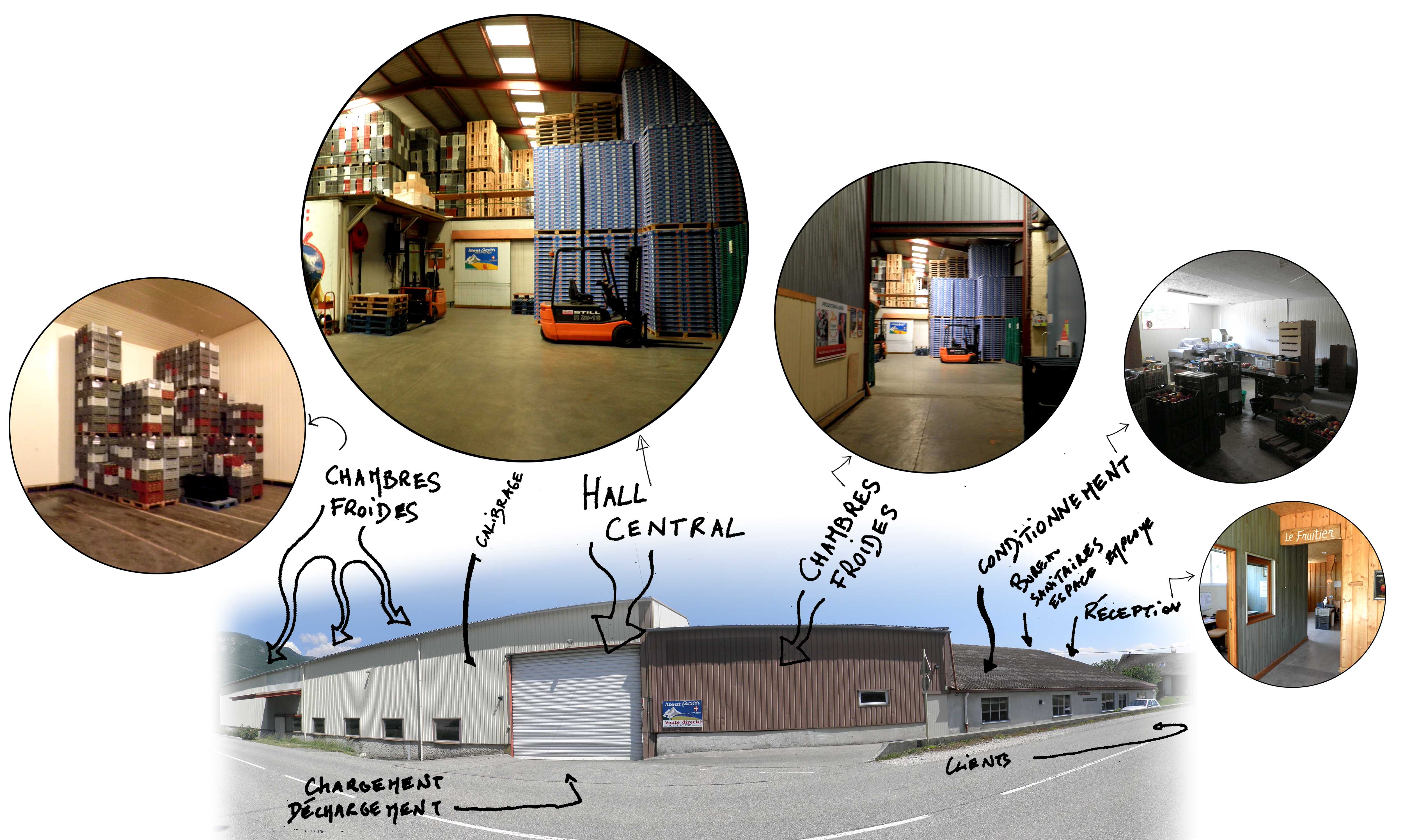

Voici la façade principale du bâtiment. Les 2 000 m² s'étendent tout en longueur. Sur l'image, plusieurs photos donnent une vue intérieure. Description de gauche à droite.<br />1.Vue d'une chambre froide : 200 tonnes de fruits, air dépressurisé<br />2.Vue du hall central. Sur la gauche est l'accès du camion. Ce hall distribue toutes les fonction et sert aussi de stockage (palette et autres...) <br />3.Nous sommes dans un couloir de distribution bordé de chambres froides <br />4.Salle de conditionnement (machine d'emballage)<br />5.Accueil
5.Accueil

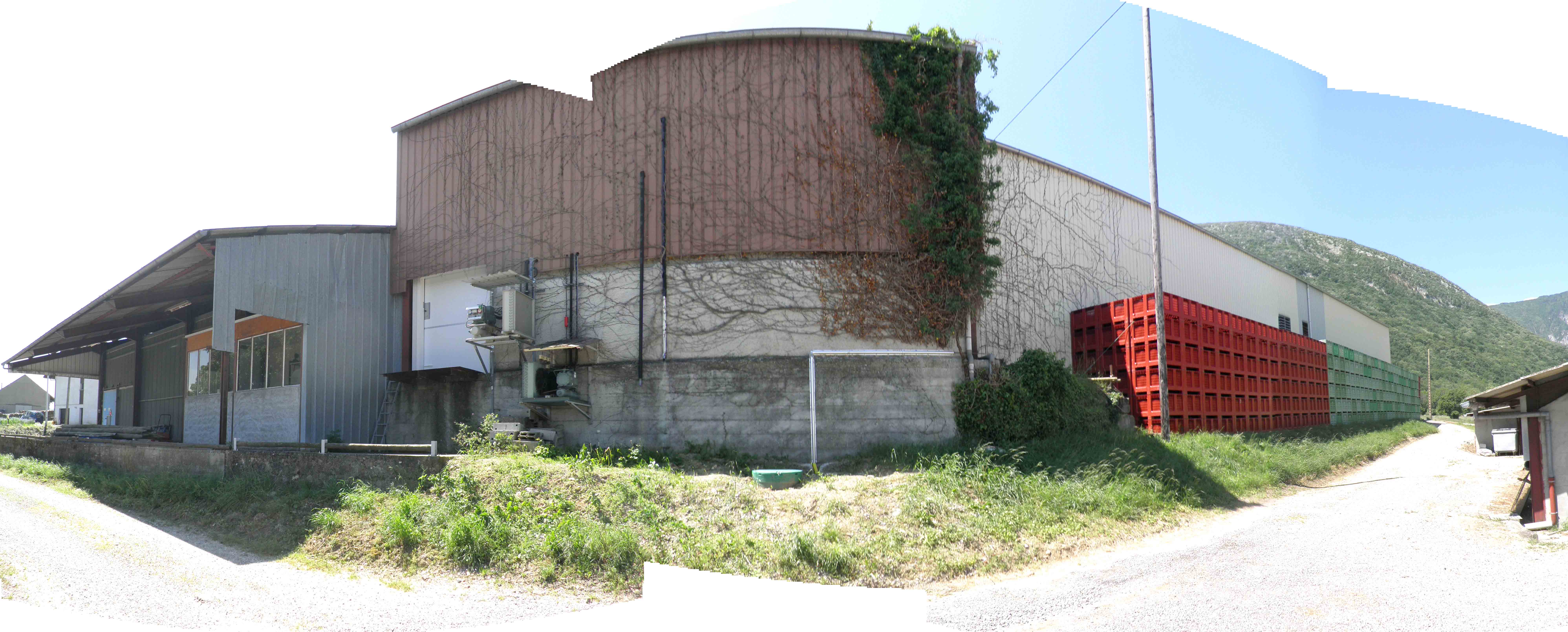

Vue arrière du bâtiment

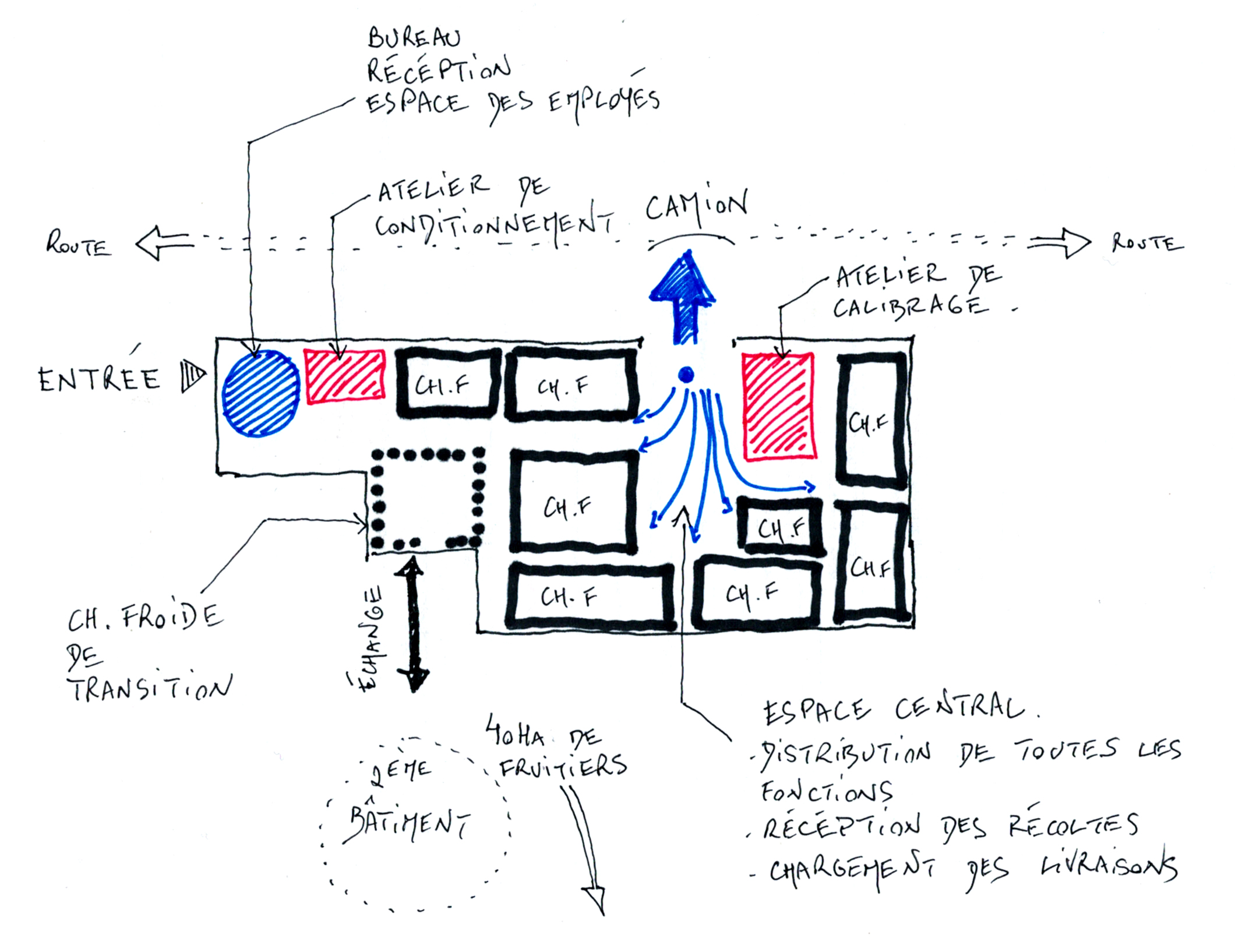

Ce plan schématique n'a pas de valeur d'échelle mais permet de comprendre quel est le parti pris pour l'organisation fonctionnelle du bâtiment. On remarque une aile gauche avec des fonctions plus diversifiées (salle de conditionnement, réception, bureau...), et le corps du bâti à droite, 100% organisé autour du hall central.
