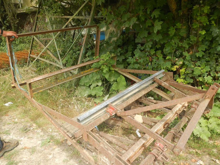

Voici un modèle de planteuse mis au point sur le Jardin de Courance en Ile de France.
Jérôme et Claire se sont installés en bio en 2014 dans les murs du château de Courance. Ils cultivent sur un total de 2,5 ha une grande variété de légumes, des plantes aromatiques et prestations de potagers pour des particuliers (500 m²). Ils réalisent sur leur surface une rotation de 6 familles de cultures afin de limiter l'épuisement du sol et le développement de maladies.
Cette planteuse à poireaux a été mise en place lors de leur installation et leur permet de mettre en culture une partie de leur planches.
Description :
Cette planteuse a été construite à partir d'un châssis de herse dont les barres transversales ont été retirées. Elle comporte 3 dents de vibroculteur à l'avant qui ouvrent des sillons dans lesquels sont placés les plants (la position des dents est réglable).
Un cadre en aluminium a été ajouté à la structure pour poser les caisses contenant les plants.
Vue générale
Vue générale
Commentaires
Cette planteuse a la particularité de ne pas comporter de cale-pieds : les utilisateurs posent leur pieds au sol et les déplacent en même temps que le tracteur avance. L'avantage, c'est que l'utilisateur se baisse plus aisément, l'inconvénient, c'est qu'il se fatigue plus les jambes.
Coût approximatif : 200 euros de ferraille
Temps de travail : 2 jours

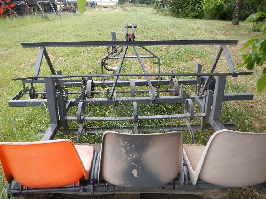

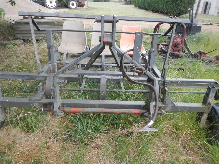

Voici une planteuse mise au point par Fabien dans l'Essonne, utilisée pour planter les choux, poireaux et salades sur des planches de 1m20.
Fabien travaille sur une grosse exploitation associant un atelier de maraîchage (6 ha, 2,5 actifs) et un atelier grandes cultures (300 ha, 2,5 actifs). Il est responsable de la partie maraîchage et a mis au point un certain nombre d'outils qui lui facilitent les interventions sur les planches de cultures, dont cette planteuse qu'il a progressivement conçue et mise a point.
Description :
Cette planteuse 3 rangs est composée d'un châssis simple fixé au 3 points du tracteur et posée sur des roues de jauge. Trois dents de vibroculteur ouvrent un sillon dans lequel les utilisateurs placent le plant. Cet appareil nécessite le passage post-plantation d'un outil pour refermer le sillon. Fabien a le projet d'ajouter une roue plombeuse à l'arrière pour éviter ce second passage.
Vue générale
Vue générale
Commentaires :
Fabien a fait l'essai d'ajouter un marqueur à trous pour planter des plants en mottes. Ce dispositif était mis en rotation par une chaîne reliée à une roue d'avancement pas une chaîne de moto. Malheuseusement, ce dispositif, très long à calibrer, n'a pas été maintenu.
Coût approximatif :
400 euros de ferraille + fauteuils + pièces travaillantes

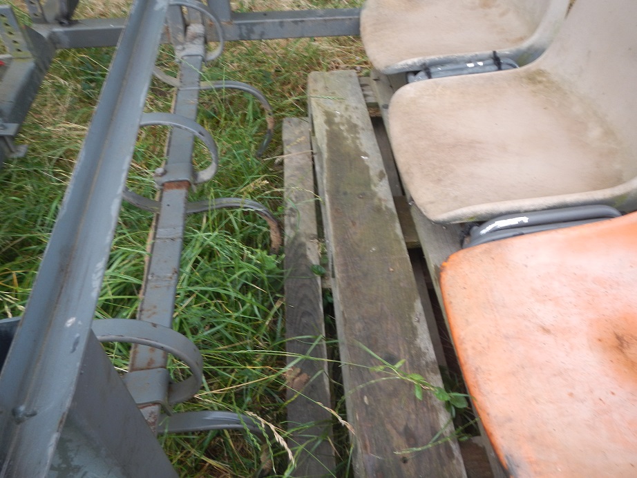

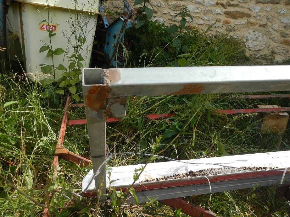

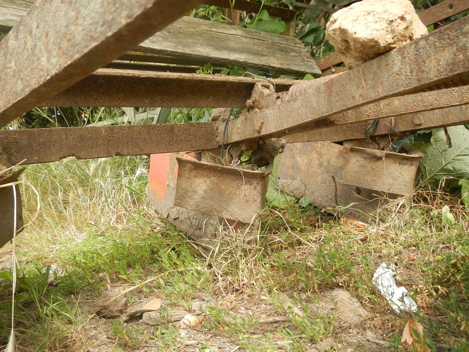

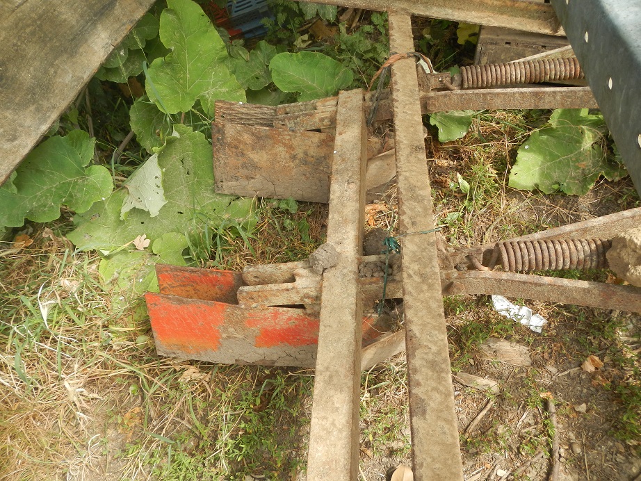

Voici une nouvelle planteuse mis au point par Jacques en Seine-et-Marne, utilisée pour planter des poireaux, mais aussi des plant en mottes. Les utilisateurs sont installés sur une planche et tournent le dos au tracteur.
Jacques travaille au sein d'une exploitation d'une soixantaine d'hectares, dont 5 en légumes de plein champ (carotte, choux, etc) et 2 en maraîchage (dont 3800m² de serre). Les reste de la surface est cultivé en grande culture. L'intégralité des surfaces est en bio depuis 1977.
L'atelier de maraîchage est installé sur des sols fins (limono-argileux), avec très peu de cailloux, ce qui facilite les interventions de travail du sol.
Les produits sont commercialisés en circuit court (AMAP, Biocop, magasins de vente directe) mais également en gros (cas des courges notamment).
Description :
Contrairement aux précédentes planteuses exposées, celle-ci présente des socs en tôle qui ouvrent un sillon dans lequel les utilisateurs placent les plants. Ce dispositif ne serait peut-être pas aussi efficace sur des sols plus lourds ou plus caillouteux.
Vue générale
Vue générale
Commentaire :
Jacques reconnais que ce système de soc en tôle ne permet pas de bien maintenir le plan, et celui-ci n'est pas toujours bien droit lorsqu'un rouleau plombeur vient refermer le sillon dans un second temps. Son idée serait d'ajouter à l'arrière de la planteuse des roues plombeuses pour refermer immédiatement le sillon.
Mis à par ce détail, la planteuse est vraiment efficace et a permis de planter 3 ha de poireaux en une journée !

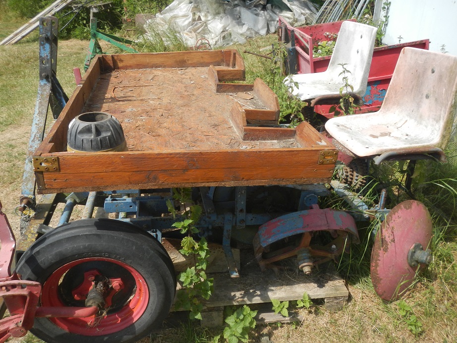

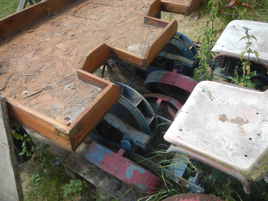

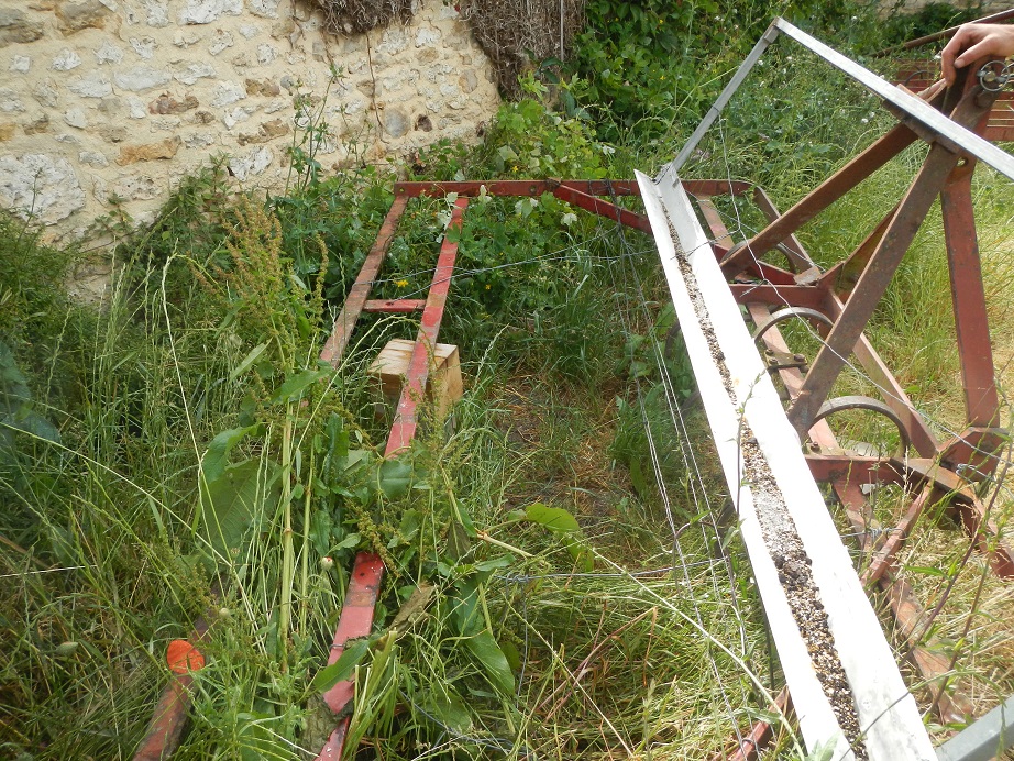

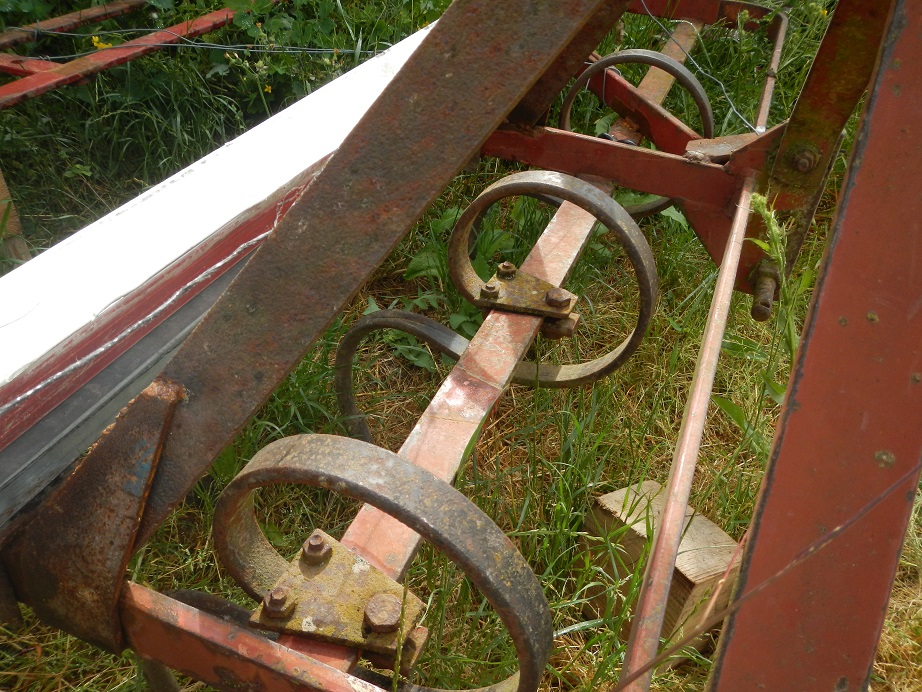

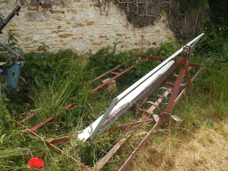

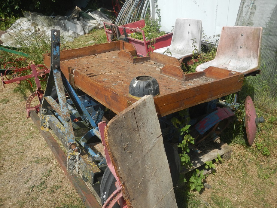

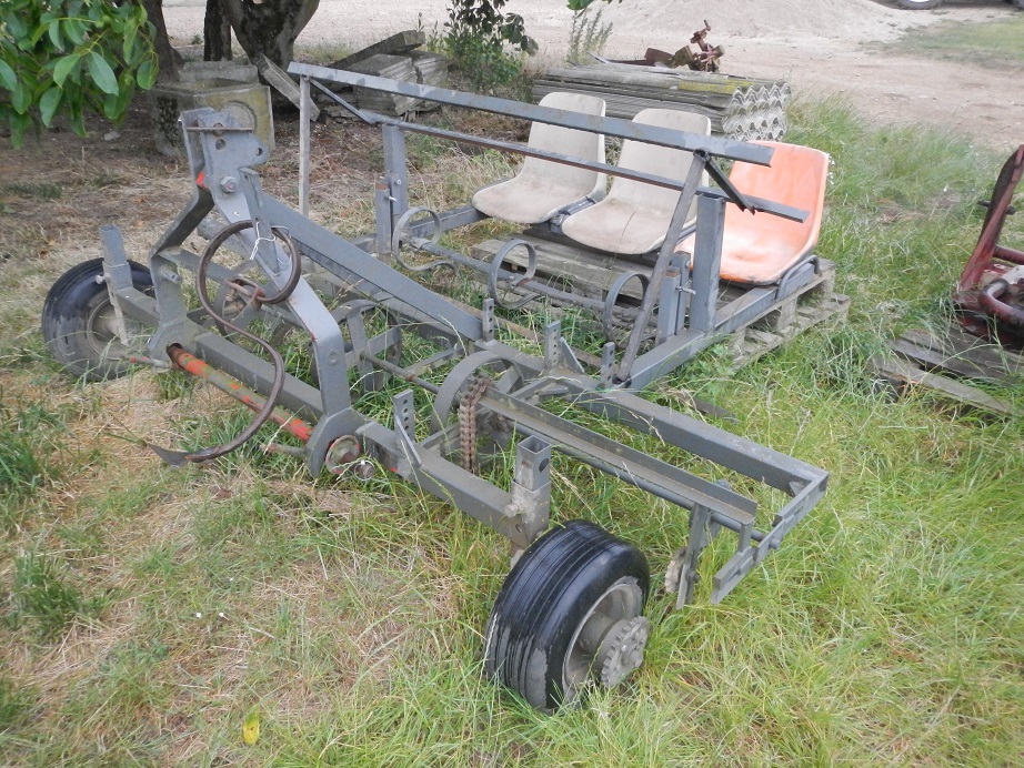

Voici un autre modèle de planteuse rencontré sur un Jardin de Cocagne ("l'Arbre aux légumes") dans les Yvelines.
Ce Jardin de Cocagne est installé sur 3.5 ha et emplois un total de 28 personnes. Il est situé sur des sols limoneux anciennement enrichis par les crues de la Seine. Il fourni des paniers de légumes de saison pour un total de 250 adhérents.
Le jardin a notamment développé la culture de légumes sur billons, qui avait été abandonnée depuis longtemps dans la région. Cette planteuse récupérée est adaptée à la mise en terre de plants en motte sur 2 rangs.
