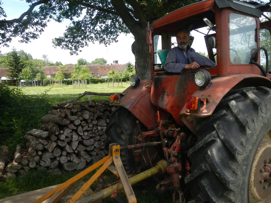

C'est ce qu'a fait Joseph sur un vieux tracteur soviétique.

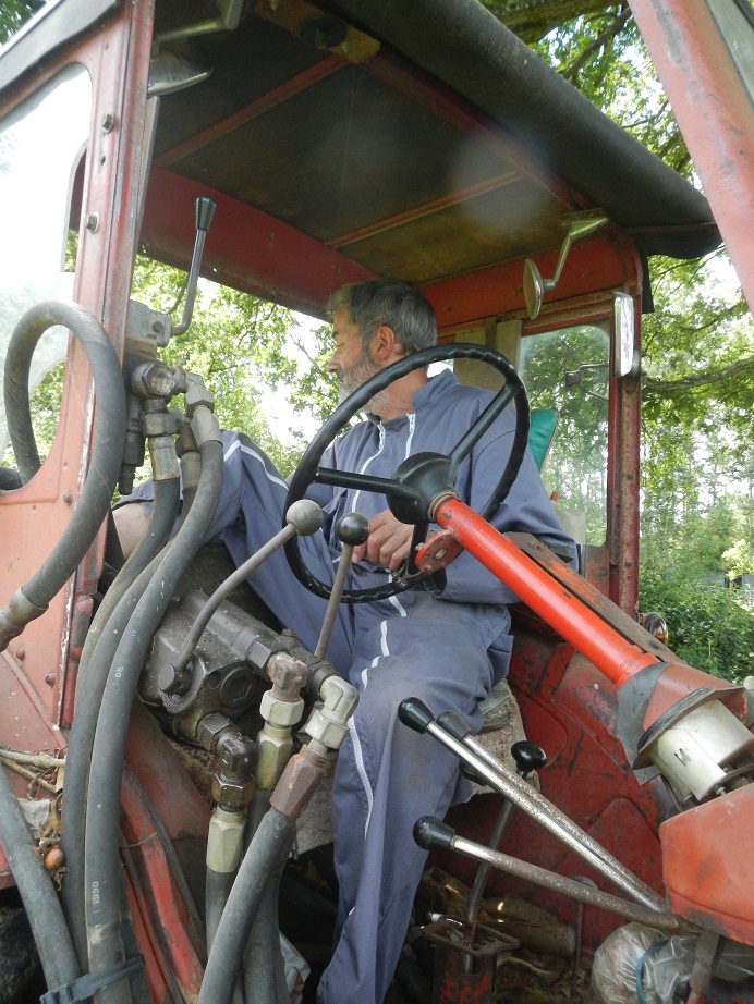

Joseph est installé dans l'Orne et cultive 25 ha en grande cultures. Il ne pratique plus de labour depuis plus de 20 ans et entretien la fertilité de ses sols par l'implantation d'engrais verts (trèfle blanc notam.) qu'il détruit à l'aide d'un broyeur. Il a donc adapté ce poste inversé de fortune pour éviter de rouler sur la plante de couverture. Le broyeur est également utilisé pour revigorer des prairie de fauche.
Description :

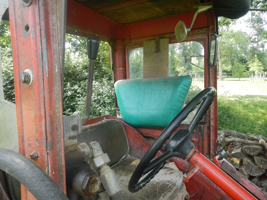

Ce poste inversé comporte un dossier en latéral sur lequel s'appuie le conducteur. Il implique d'avoir une commande d'accélérateur manuelle et une assistance de direction efficace (le volant n'étant dirigé que par une main).
