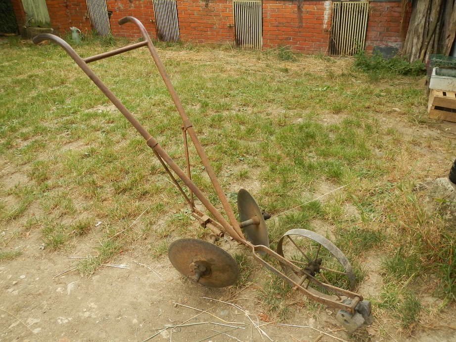

Voici une petite billonneuse mise au point par Raymond utilisée pour monter des petites buttes avant d'y implanter les cultures maraîchères (poireaux, carottes, céleris, tabac...). Elle peut également être utilisée pour réaliser un sur-buttage des cultures d'oignons ou d'ail.

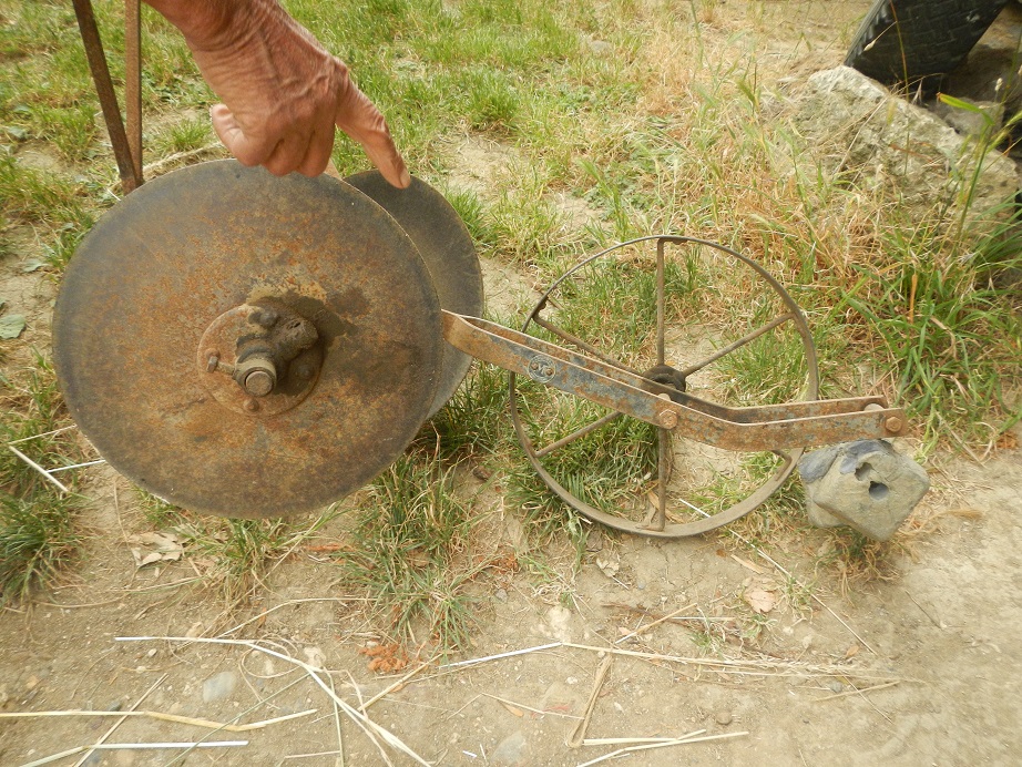

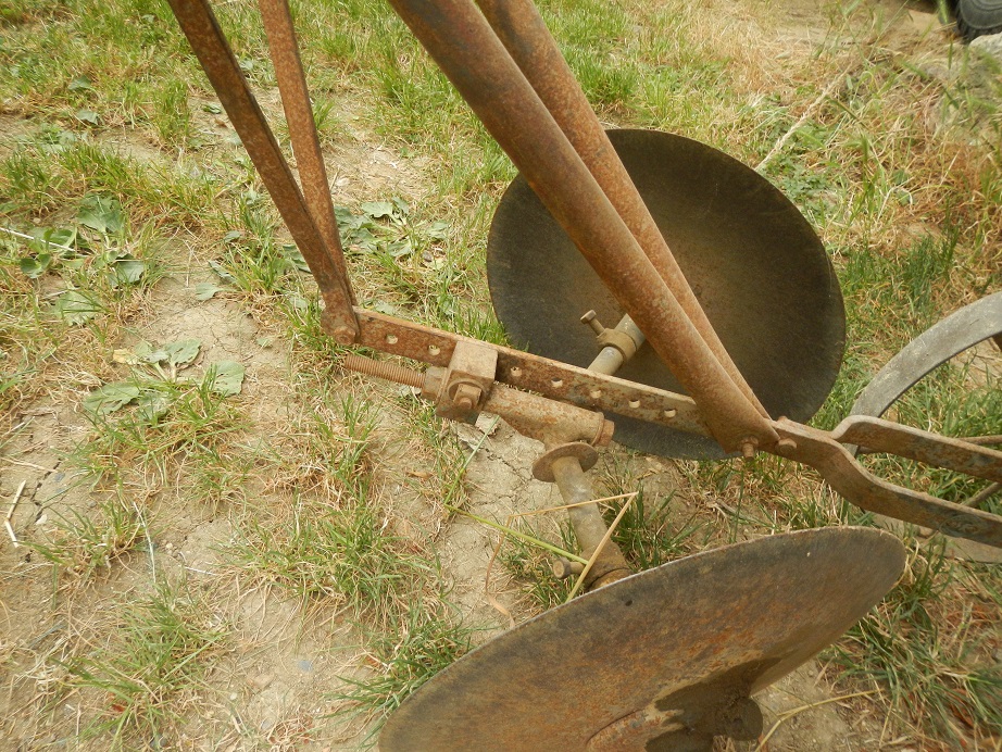

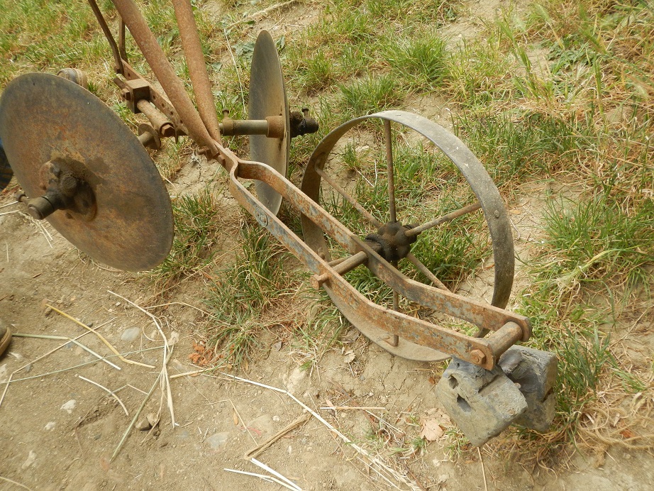

Basée sur un modèle de houe maraîchère tirée, cette bineuse comporte deux bras, reliés à un châssis sur lequel sont fixés deux disques de 40 cm de diamètres, orientés à 45° par rapport au sens d'avancement. Le châssis est lesté pour faciliter son enfoncement dans le sol. L'utilisateur tire l'outil par à-coups et forme progressivement le billon de la hauteur qu'il souhaite.
Une roue métallique à l'avant de permet de contrôler la profondeur de travail et l'avancement de l'outil. Cette dernière est légèrement décentrée et prend appuis au pied du billon formé.
