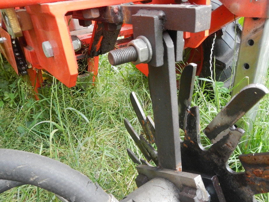

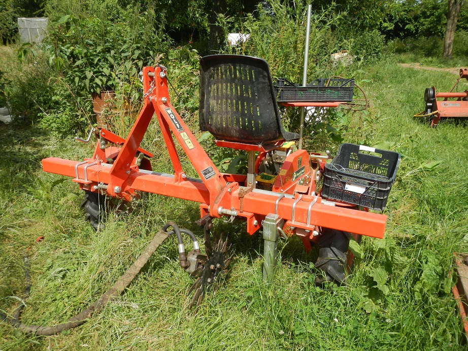

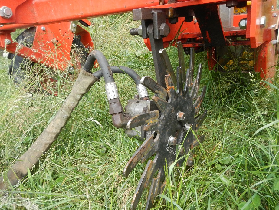

François a pu trouver une solution au problème posé par ce couvert : il a adapté sur une planteuse traditionnelle un "ouvre-paillage", composé d'un simple moteur hydraulique relié à un disque denté. La rotation du moteur est réglé de manière a être légèrement supérieure à la vitesse d'avancement. Les dents écartent le paillage sur 5 cm juste au niveau de la zone de dépôt du plant ou de la motte.
Le moteur est fixé sur une barre mobile qui lui donne la possibilité d'épouser les irrégularités du terrain.
Améliorations :
François a réalisé quelques modifications sur ce dispositif : il a prolongé les dents du disque pour lui permettre d'ouvrir un paillage plus profond (jusqu'à 10 cm) en limitant les risques de bourrage.
Il a également le projet d'ajouter un rouleau à l'arrière de l'outil pour refermer le paillage sur le plant.

Le bourrage reste encore assez problématique, surtout si le paillage est trop épais ou trop "long" (pailles entières). Pour remédier à ce dernier cas, François a l'habitude de passer un coup de broyeur à paillage (cf. article correspondant) sur la planche avant d'intervenir avec cette planteuse.
