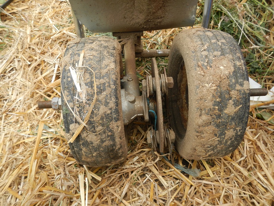

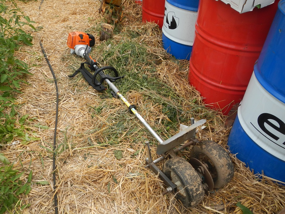

François a récupéré une débroussailleuse "dresse-bordures" (couteaux perpendiculaires au sol) sur laquelle il a fixé deux roues de tarage. Les couteaux ont été adaptés pour trancher toute l'épaisseur du paillage sur une largeur de 2 cm. L'utilisateur ouvre donc ainsi un sillon dans le paillage avant la mise en terre manuelle des plants ou des mottes.
Pour éviter les projection vers l'utilisateur, François a ajouté un cache protecteur à l'extrémité de la débroussailleuse.
Améliorations :
Cet outil est encore à l'état de prototype et ne demande qu'à être amélioré. Un dégagement manuel du paillage résiduel reste souvent nécessaire.
