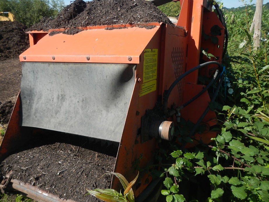

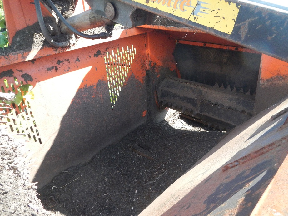

Ce composteur est en fait une désileuse, utilisée pour déverser l'ensilage broyé dans les stabulations bovines. Le compost de déchets verts comporte à peu près la même densité et est facilement distribuable par cette machine.

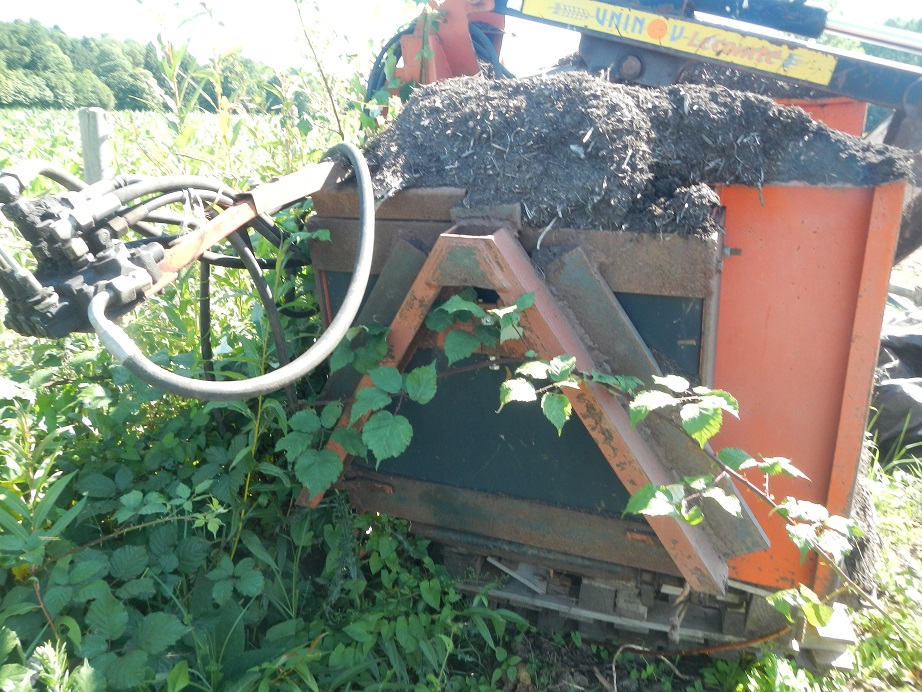

Il s'agissait juste pour Damien de modifier le point d'attelage de la désileuse pour que la distribution du compost se fasse à l'arrière de l'outil. Pour cela, rien de plus simple, Damien a mis en place un triangle d'attelage sur un flanc de l'outil ! Et photos à l’appui :
Vue de face : le triangle d'attelage
Vue arrière de l'outil

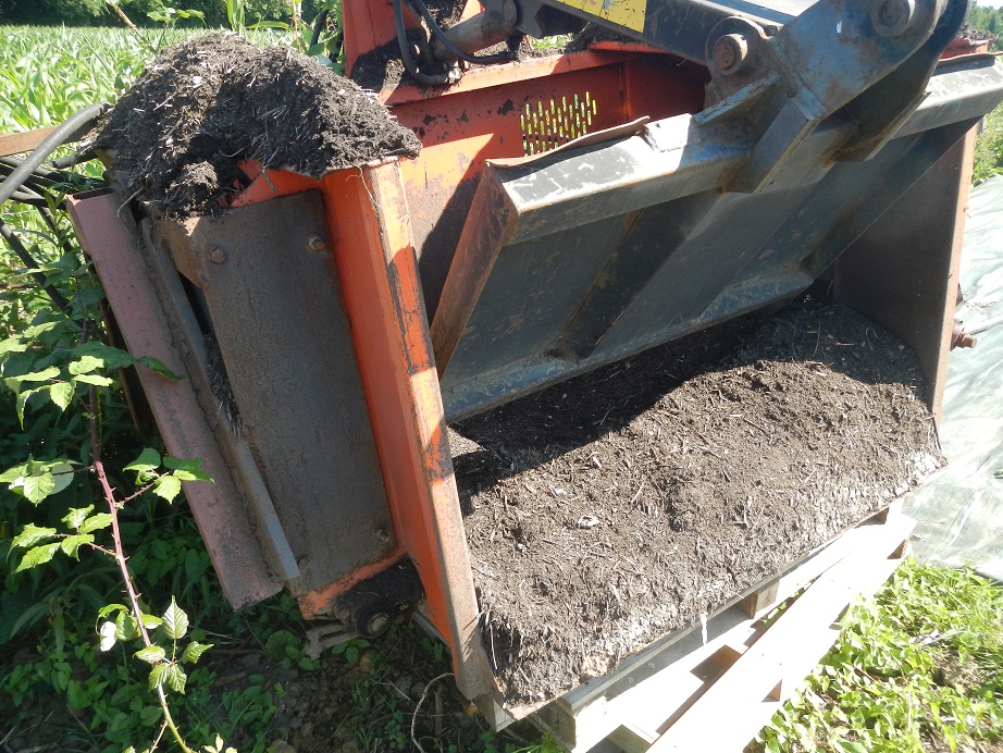

Cette distributeuse à compost est remplie d'un coup de chargeur de tracteur. La paroi latérale de l'outil (normalement mobile) est maintenue en position fermée, afin de former un entonnoir pour permettre une bonne descente du compost.
Le compost est ainsi réparti sur les planches de cultures à une hauteur proche de 10 cm tous les 2 à 3 ans (soit 5 benne par planche de 4*50 m).

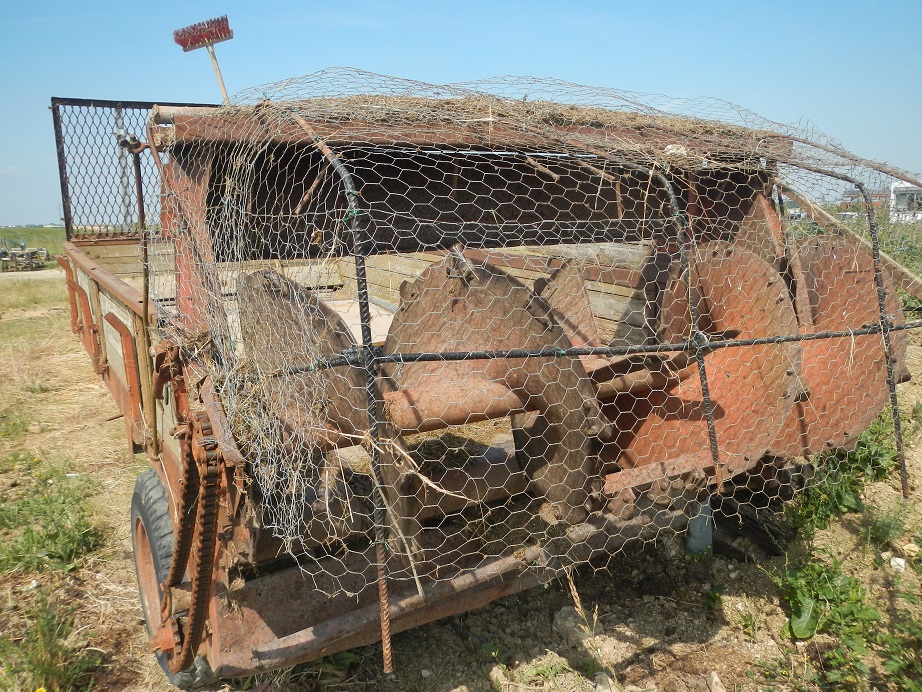

Et voici une autre solution pour distribuer du compost sur des planches de cultures : une adaptation d'un épandeur à fumier en grandes cultures réalisée par Timothée sur les Jardins de la Voie Romaine.

Description :
Il s'agit d'une simple adaptation d'un épandeur, sur lequel a été ajouté un grillage qui canalise les projections de compost sur une seule planche.
Adaptation de l'épandeur à fumier en épandeur à compost

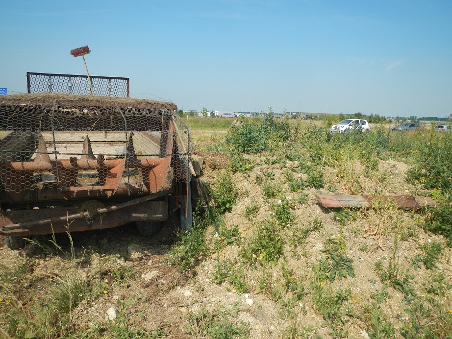

Timothée a mis en place un talus pour charger directement l'épandeur avec un petit tractopelle. Le compost permet de progressivement augmenter le taux de matière organique des sols qui ont été pendant plusieurs années très dégradés par les travaux de l'autoroute.
Épandeur et son talus de chargement à droite
