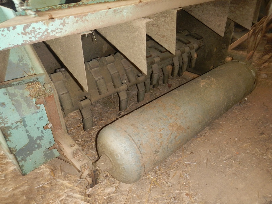

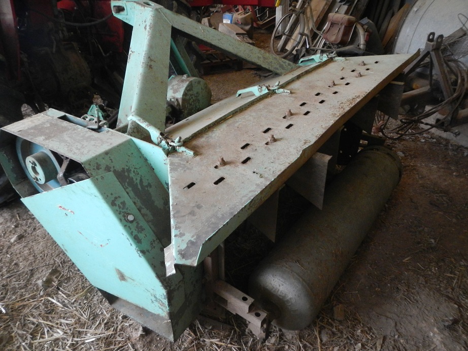

Le paillage des cultures présente de nombreux avantages, mais il limite également les interventions mécaniques sur le sol, comme la plantation ou le sarclage. François a contourné ce problème en mettant au point un relève-paillage à partir d'un broyeur.
Description :

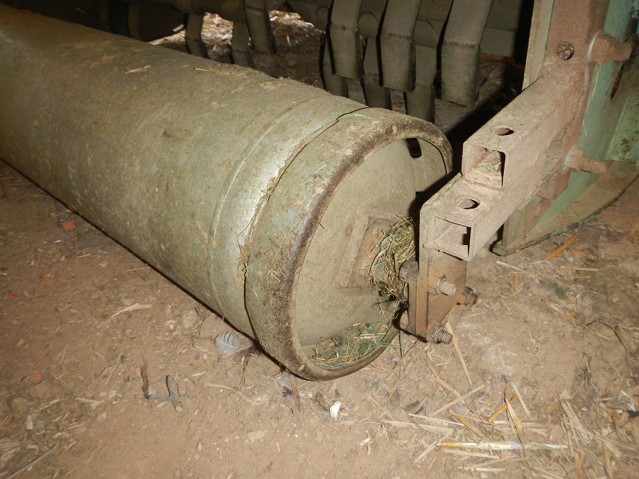

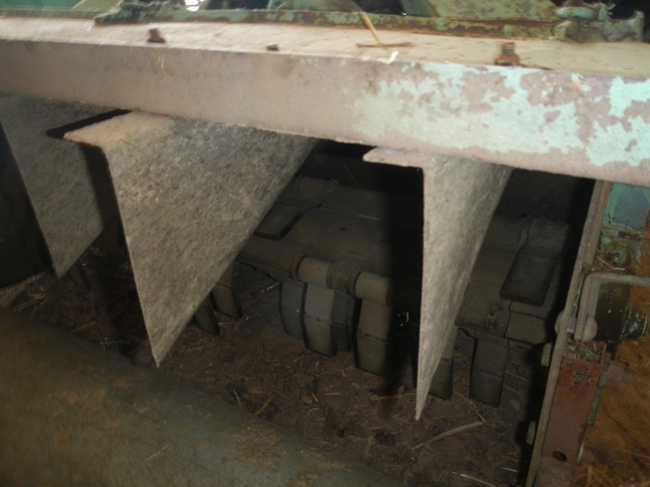

Comme son nom l'indique, le relève paillage brasse la paille déposée sur les planches et permet de détruire les jeunes adventices qui s'y développent. Il est composé d'un broyeur derrière lequel a été fixé un rouleau (bouteille de gaz) qui permet de ré-appuyer la paille après brassage. Le broyeur est utilisé à faible rotation avec une vitesse d'avancement élevée afin de ne pas trop couper le paillage.
Astuce :
Utilisé en rotation rapide et à vitesse d'avancement lente, ce broyeur permet également de couper le paillage avant une intervention sur le sol (plantation mécanique). La réduction de la taille des pailles permet d'éviter le bourrage des outils.

-Quelques barres de fer
- Une grande bouteille de gaz

En complément de ce post, un petit mot sur la sécurité !
Souder une bouteille de gaz présente des risques, même si elle est vide.
Un petit conseil de Matthieu, maraîcher bio dans l'Oise : remplir la bouteille d'eau afin de chasser le gaz résiduel.
Voilà, j'espère que personne n'est mort.
