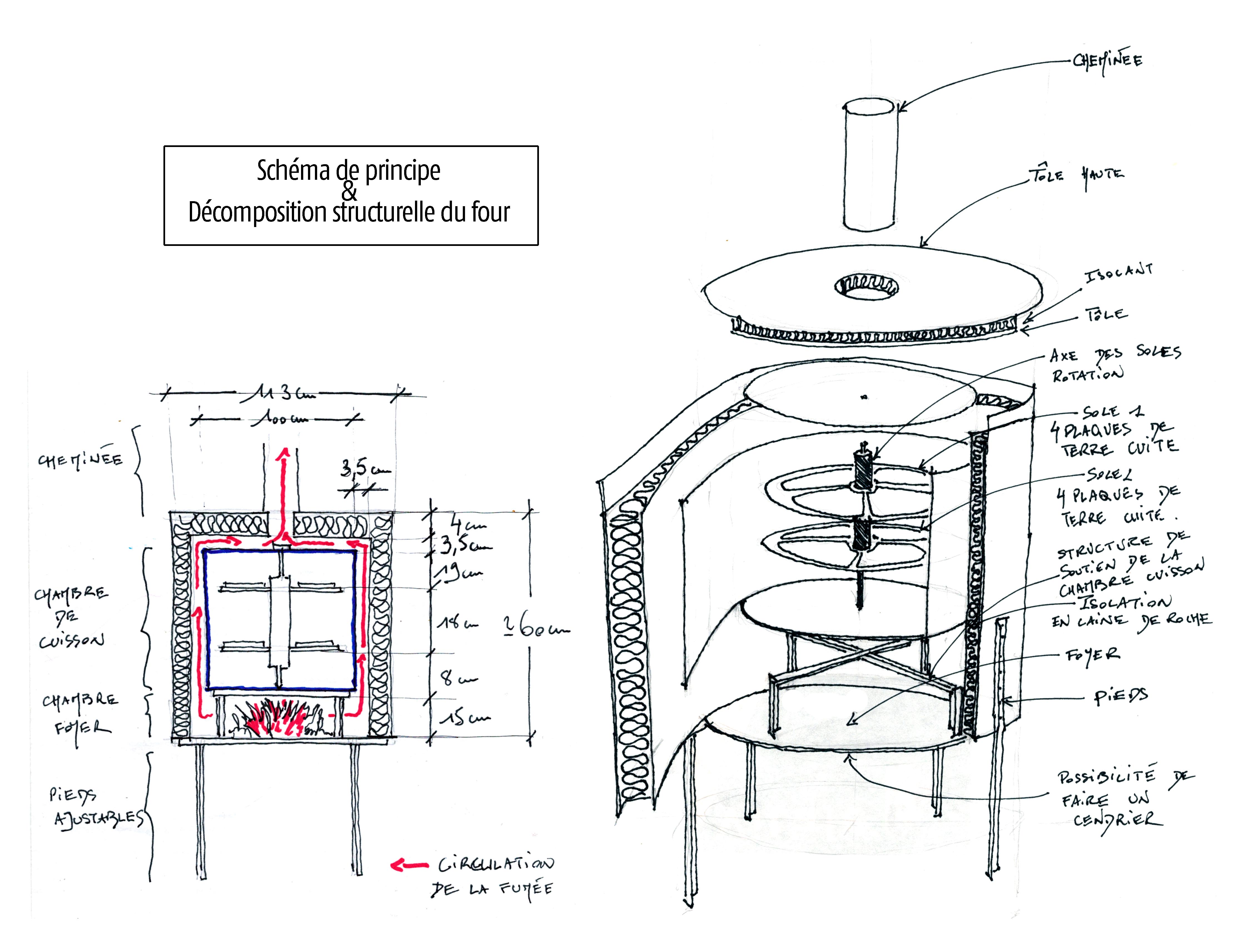

PRINCIPE :
SCHEMAS four à pain.jpg (860.34 Kio) Consulté 46419 fois

o Dimensions globales : le four tel qu’on l’a construit mesure 113cm de diamètre pour 60 cm de hauteur (sans les pieds et le conduit). La chambre intérieure (cuisson) est conditionnée par l’épaisseur de l’isolation et du passage de l’air. Ses dimensions sont de l’ordre de : 100cm de diamètre pour 50cm de hauteur.
o nombre de kilo de pain par fournée : 20kg

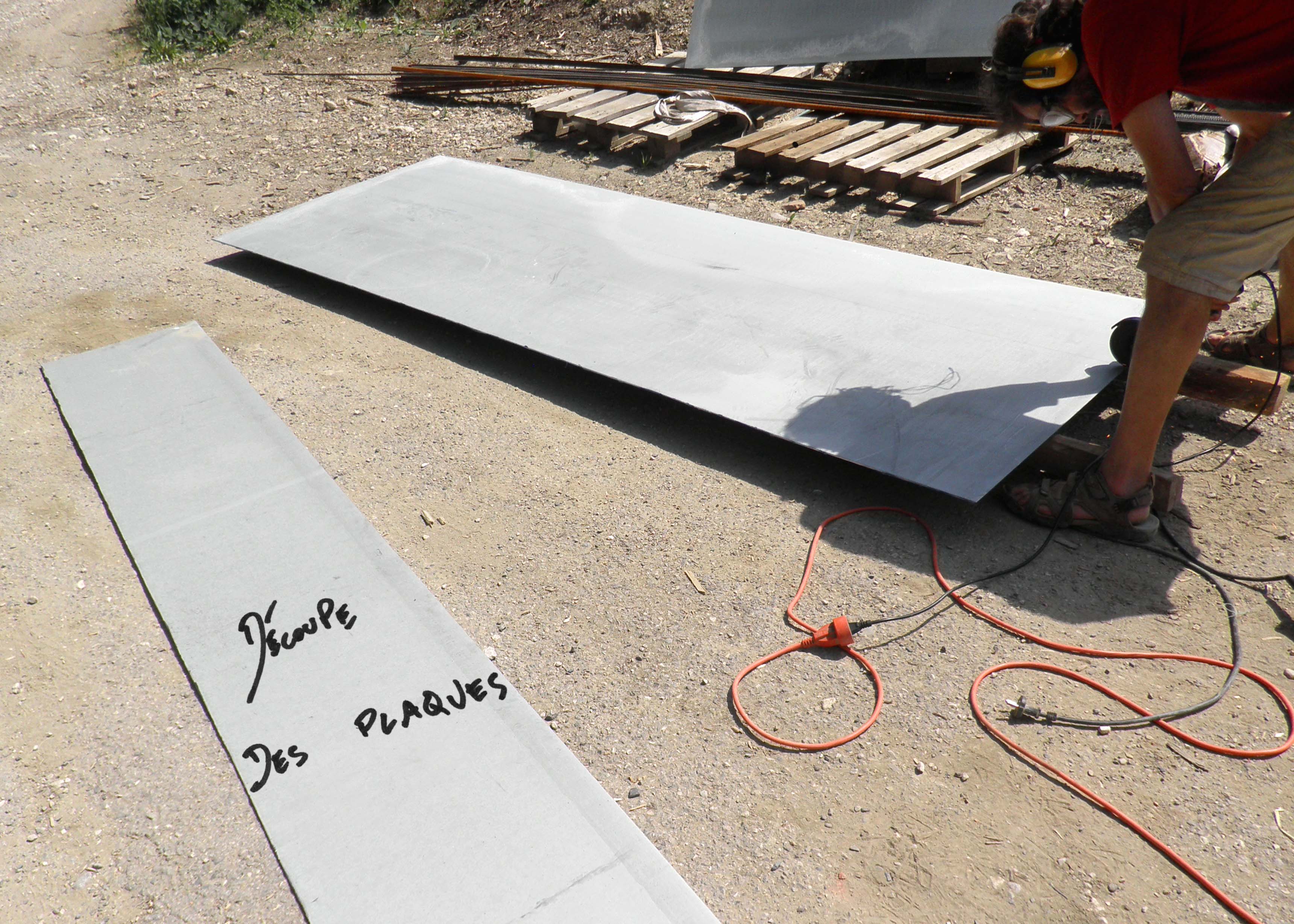

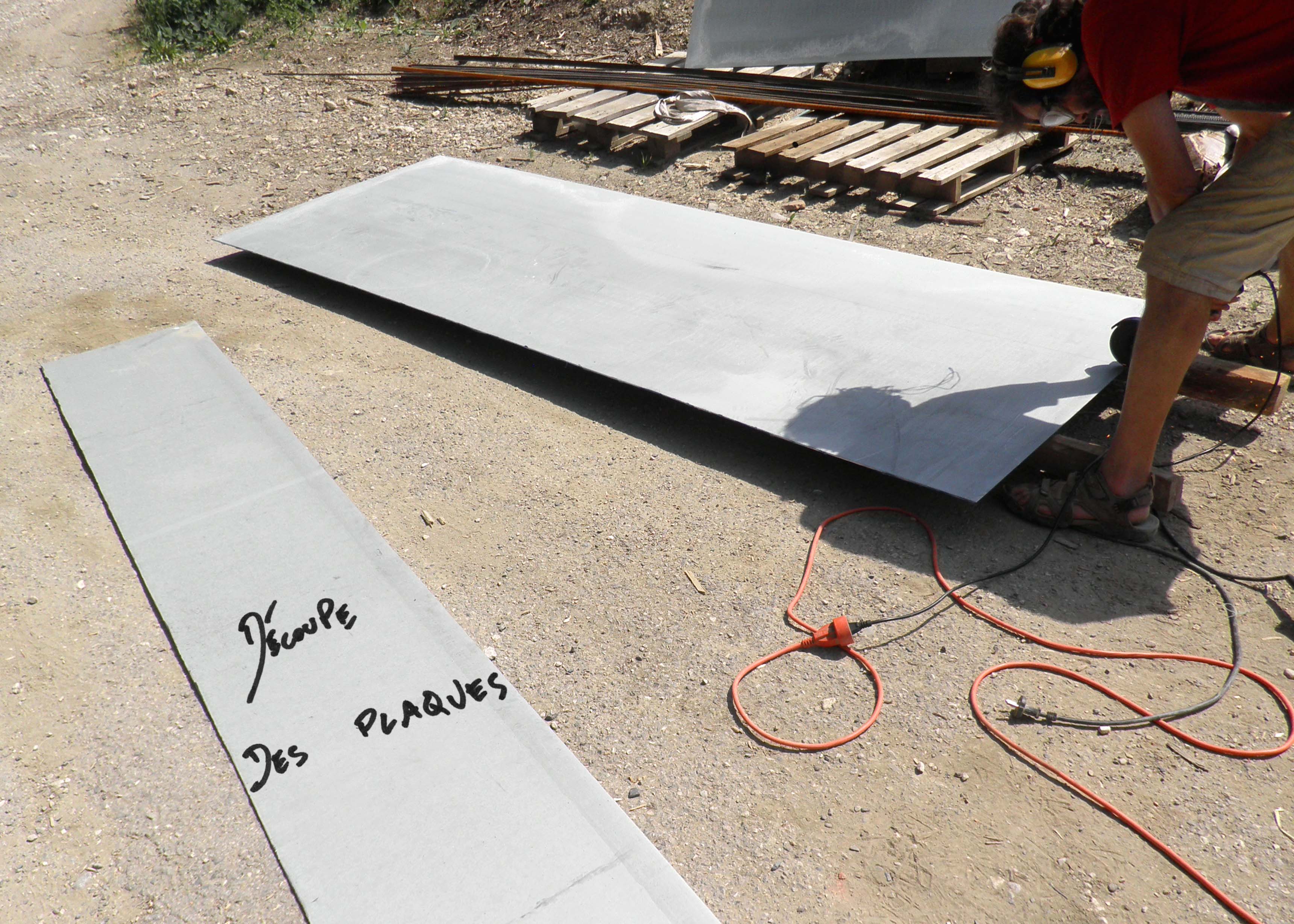

découpe des plaques.jpg (835.96 Kio) Consulté 46419 fois

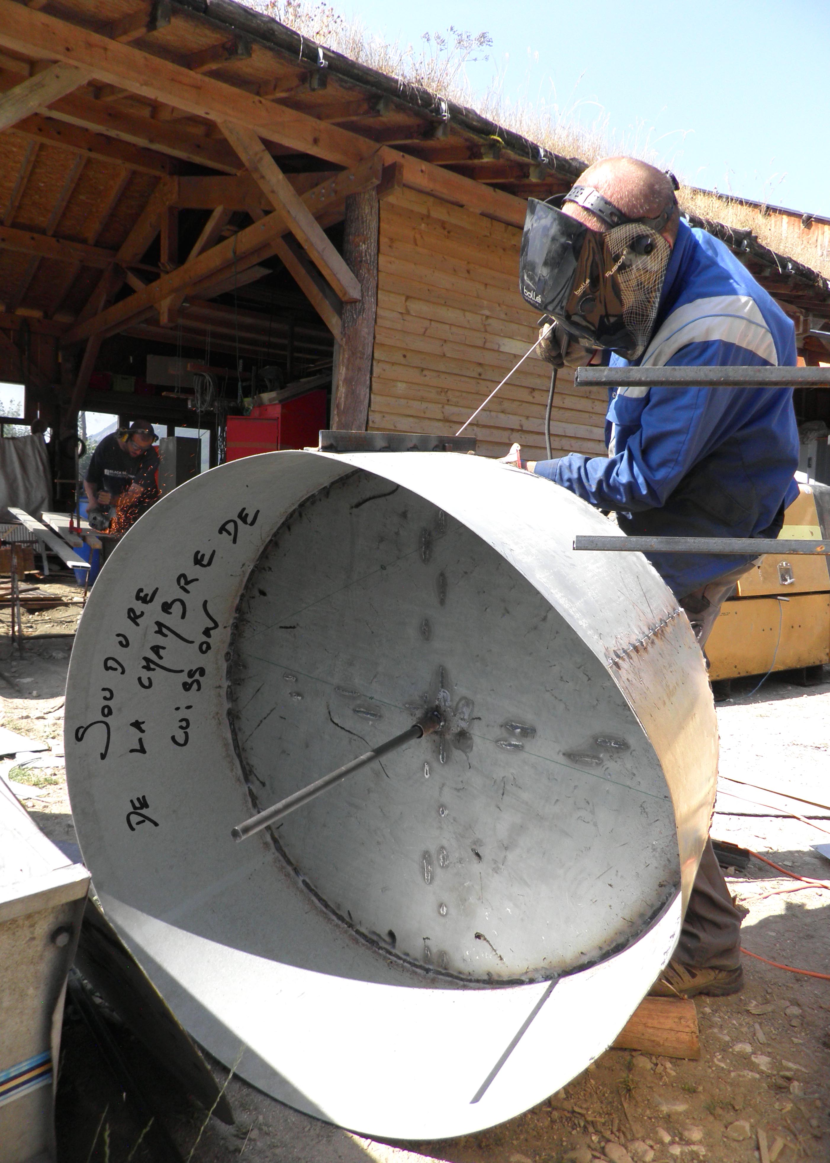

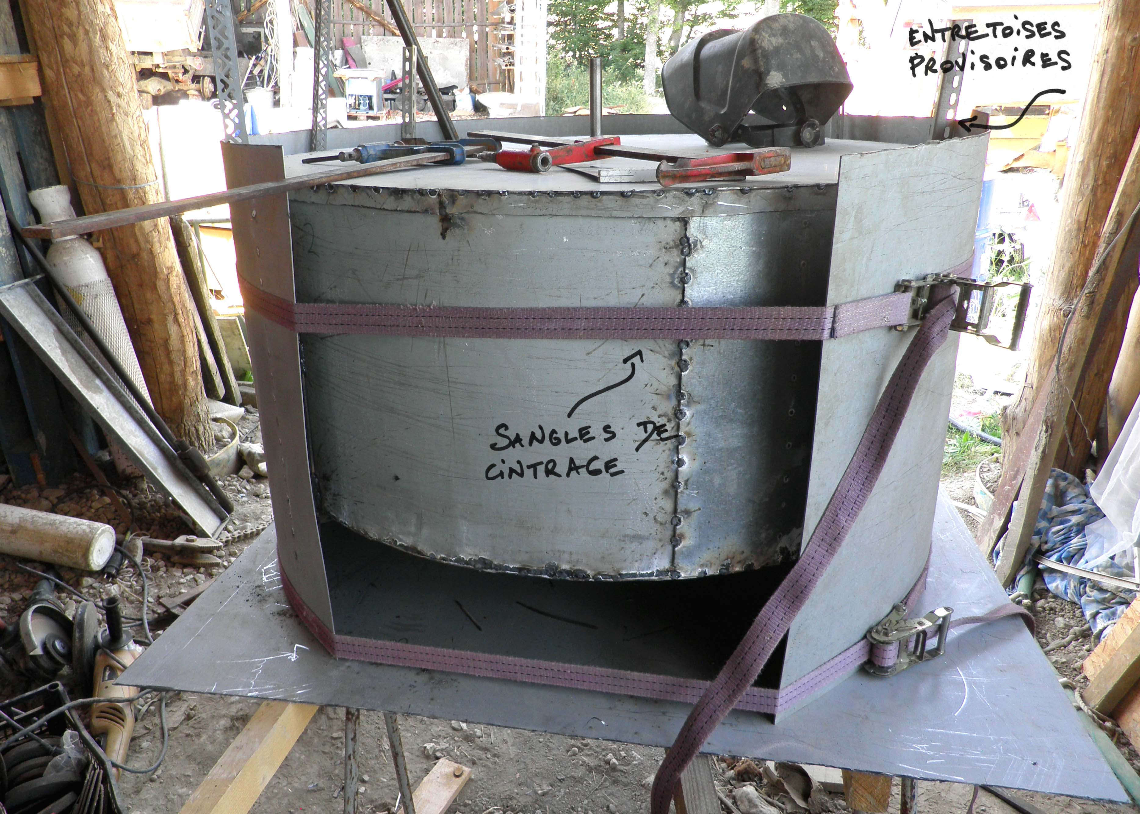

chambre de cuisson.jpg (907.36 Kio) Consulté 46419 fois

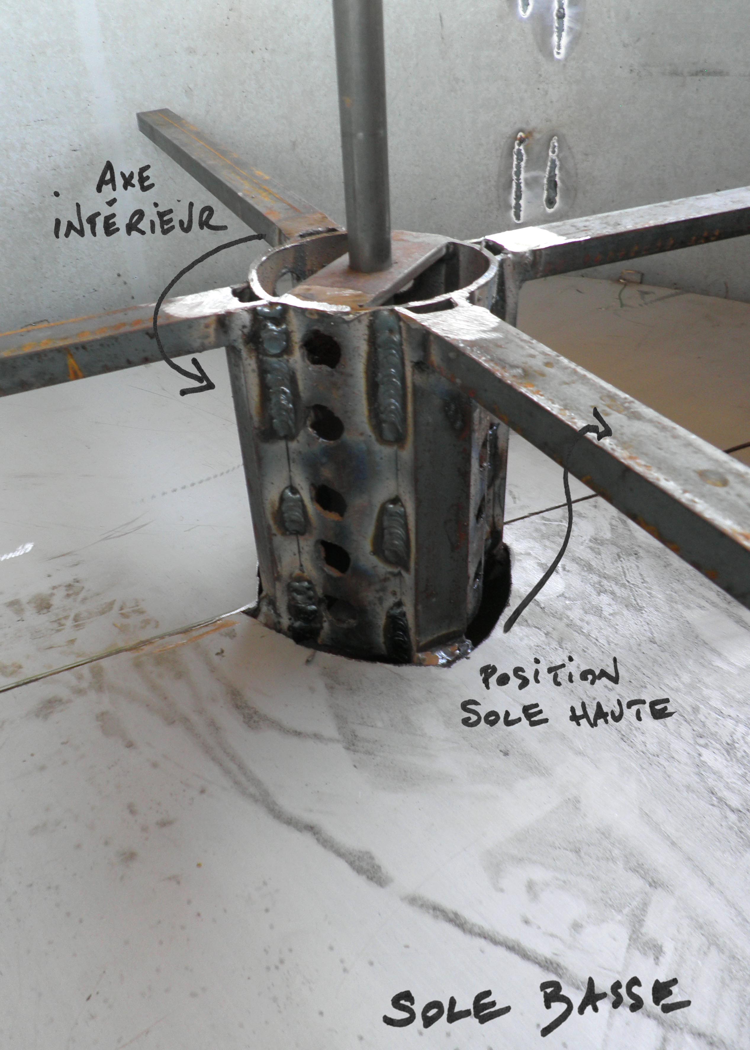

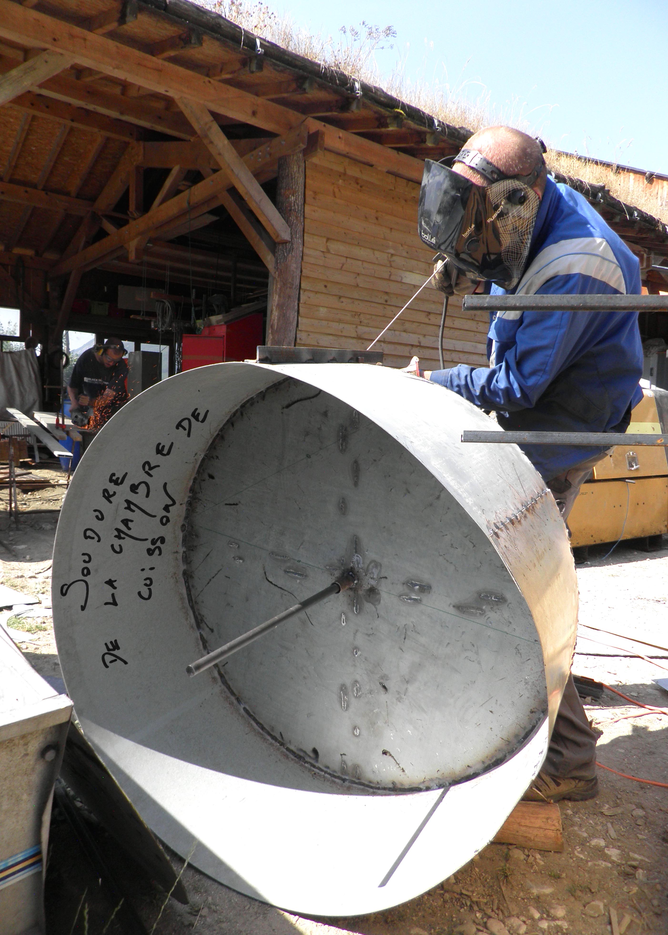

axe intérieur.jpg (619.13 Kio) Consulté 46419 fois

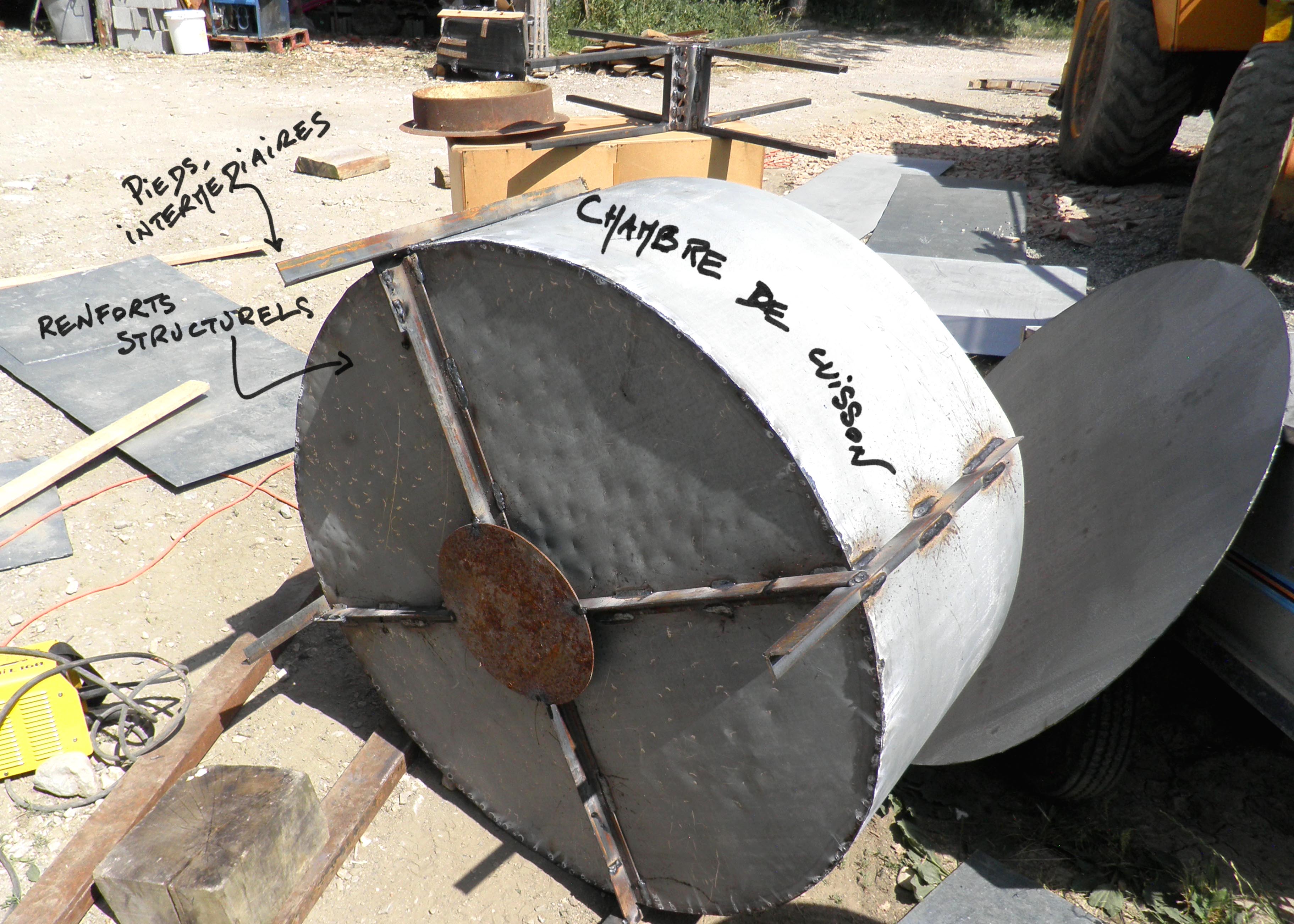

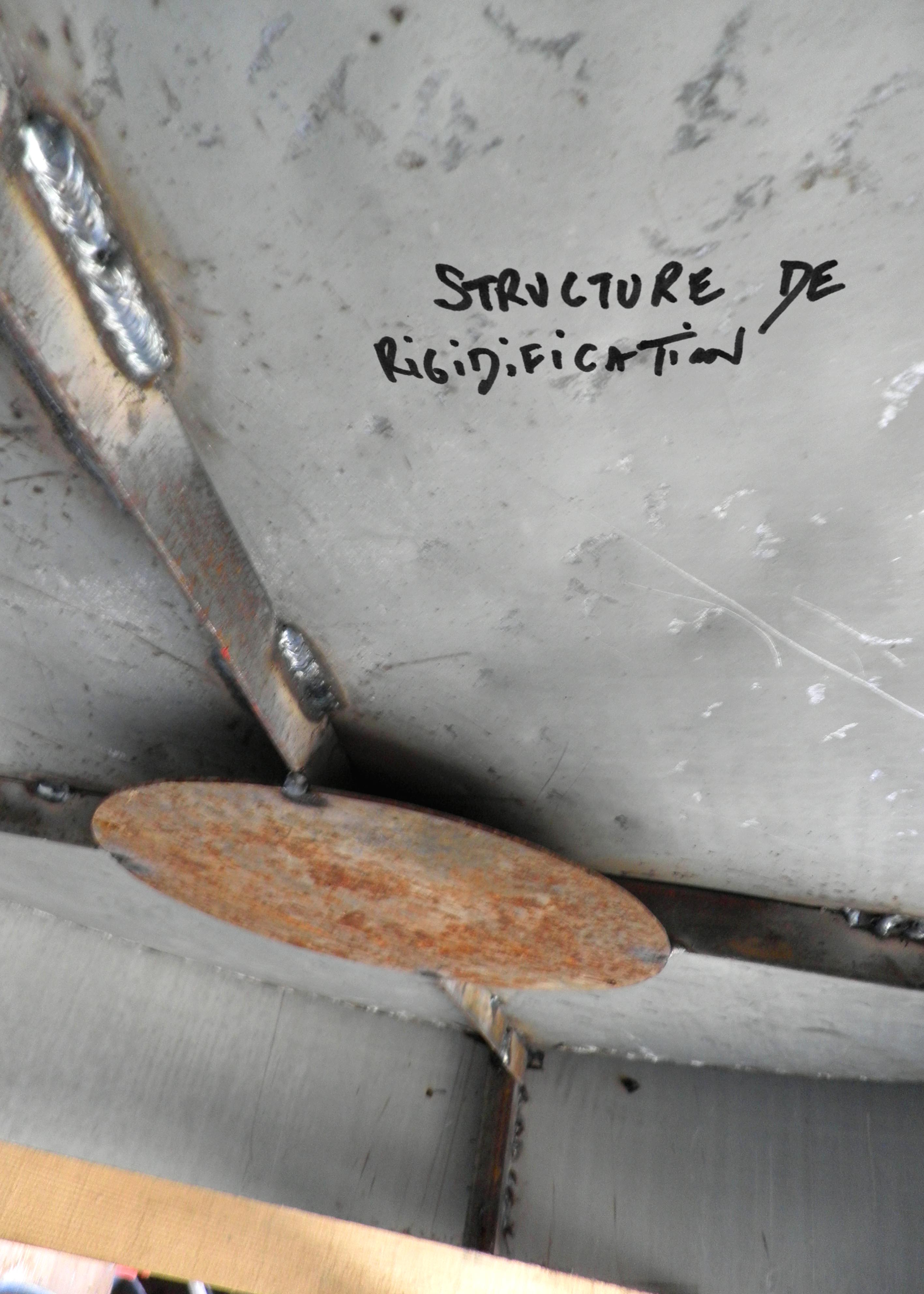

struture rigidification.jpg (734.29 Kio) Consulté 46419 fois

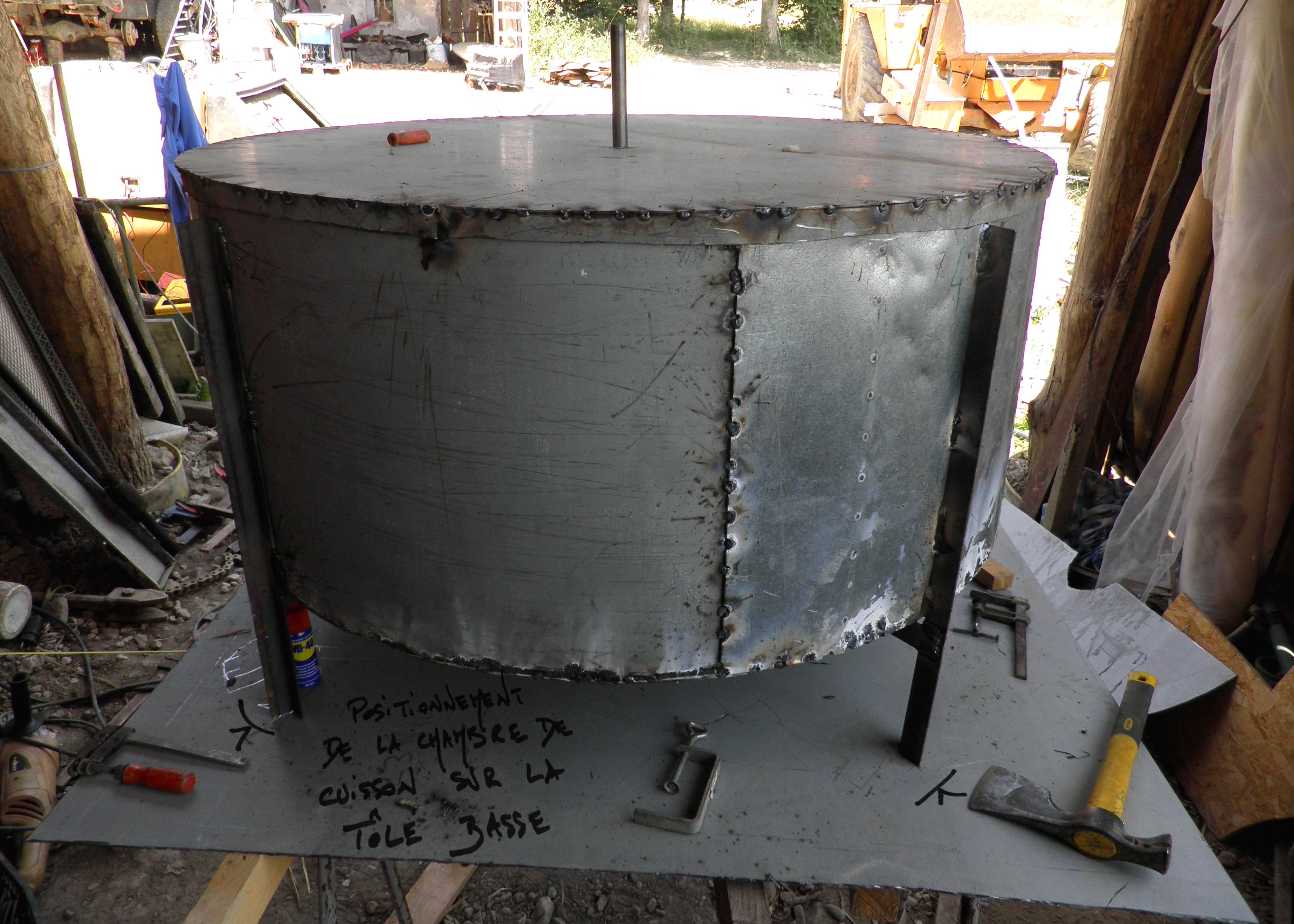

positionnement de la chambre de cuisson.jpg (936.51 Kio) Consulté 46419 fois

On utilise le four, ça fonctionne bien même si la tole du bas s'est un peu gondolée. Les 2 soles font 3cm d'épais, c'est trop, 2 cms suffisent (comme les soupart) même si c moins solide.

Et enfin, aurais-tu le détail de l'axe de la sole tournante? J'imagine pas trop comment il fonctionne.
