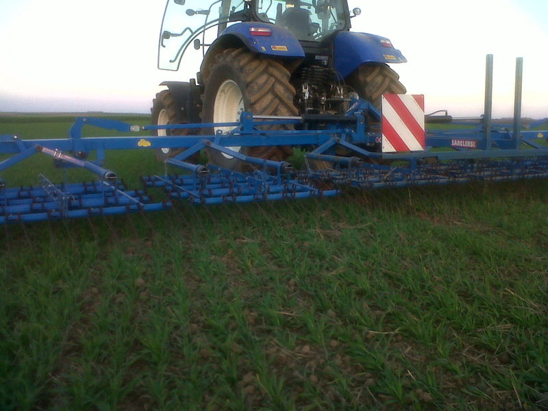

La herse étrille reste l'outil de désherbage le plus apprécié des maraîchers de part son utilisation simple et rapide et sa grande efficacité sur les jeunes adventices.
Voici dans cet article une série d'adaptations réalisées par des maraîchers pour fixer sur un châssis une herse étrille de grande culture.
Herse étrille GC.jpg (77.82 Kio) Consulté 11899 fois
