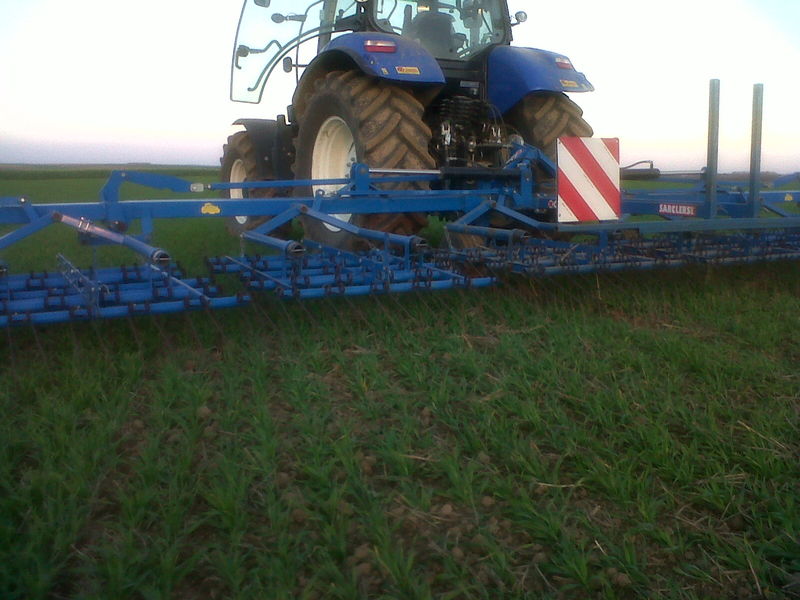

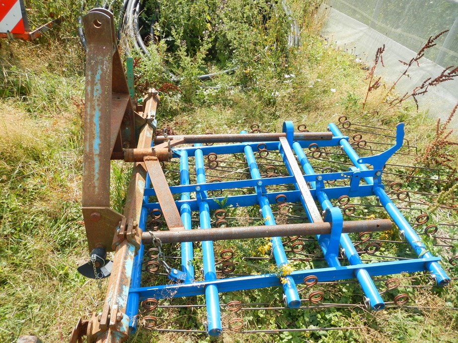

La herse étrille reste l'outil de désherbage le plus apprécié des maraîchers de part son utilisation simple et rapide et sa grande efficacité sur les jeunes adventices.
Voici dans cet article une série d'adaptations réalisées par des maraîchers pour fixer sur un châssis une herse étrille de grande culture.
Herse étrille GC.jpg (77.82 Kio) Consulté 11902 fois

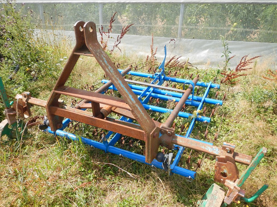

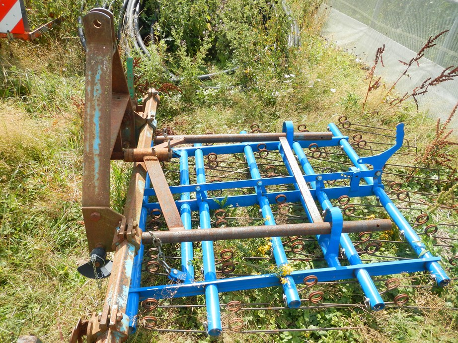

Voici une première adaptation rencontrée chez Mathieu dans la région d'Amiens.
Mathieu et Marie sont installés en maraîchage biologique sur 2,7 ha, dont 2000 m² de serres. Ils commercialisent leur production sur 3 AMAP situées en banlieue parisienne (80%), mais aussi en vente directe (10%) et en restaurants (10%).
Matthieu a pu acheter en commun avec un agriculteur en grande culture un châssis de herse étrille de 1,5 m, qu'il a obtenu pour la modique somme de 800 euros. Il a construit un châssis pour recevoir la herse et l'utiliser sur ses planches de cultures. Une réalisation qui lui a permis d'éviter l'achat d'une herse étrille maraîchère à 2200 euros !
DSCN4618 (Copier).JPG (314.91 Kio) Consulté 11894 fois

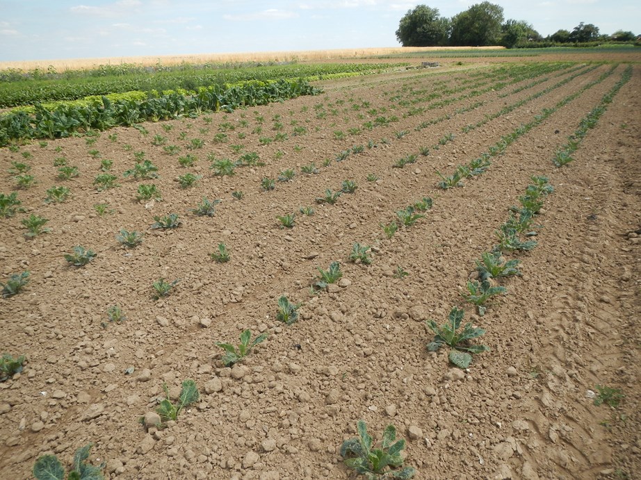

Cette herse est évidemment très utilisée pour réaliser des faux-semis ("autant que possible"). Elle est également utilisée en désherbage en association à une bineuse à dents et une bineuse à doigts kress. Cette combinaison permet d'éviter tout désherbage manuel.
Utilisation sur choux, carotte, poireaux...

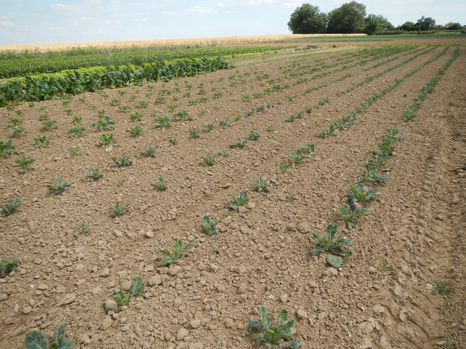

Exemple d'utilisation sur choux : dernier stade où la herse a été utilisée :
DSCN4620 (Copier).JPG (272.56 Kio) Consulté 11894 fois

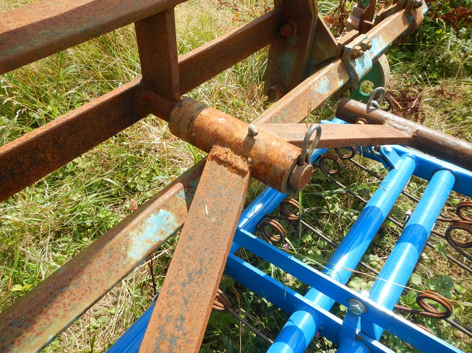

Limites du dispositif :
Le pivot central n'est pas assez résistant et Matthieu a plusieurs fois cassé l'axe de rotation lors d'une utilisation plus agressive sur des adventices à un stade plus avancé. Finalement, Matthieu se demande si cet axe pivotant est réellement nécessaire sur son terrain dépourvu de dévers.
Les roues de jauge ne sont pas utiles lors de l'utilisation de l'outil (la roue gauche est même tordue). Le tarage se fait simplement par le relevage du tracteur. Les roues sont utilisées pour stocker l'outil.
DSCN4619 (Copier).JPG (279.86 Kio) Consulté 11894 fois
DSCN4617 (Copier).JPG (329.71 Kio) Consulté 11894 fois

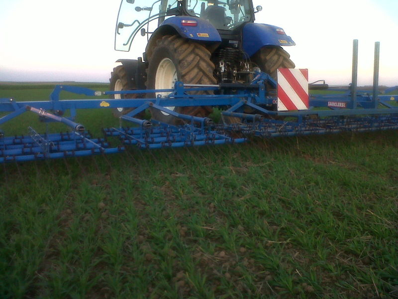

En complément, j'en profite pour parler de la barre porte-outil développée à l'Atelier Paysan.
Cet outil polyvalent comprend également un support de herse étrille semblable à ce qu'à réalisé Matthieu. Pour plus d'information, les plans complets de la barre porte-outils ainsi que ses éléments sont accessibles via ce lien où sur le site !
Herse étrille sur barre porte outil.png (59.58 Kio) Consulté 11890 fois
N'hésitez pas à vous en inspirer !

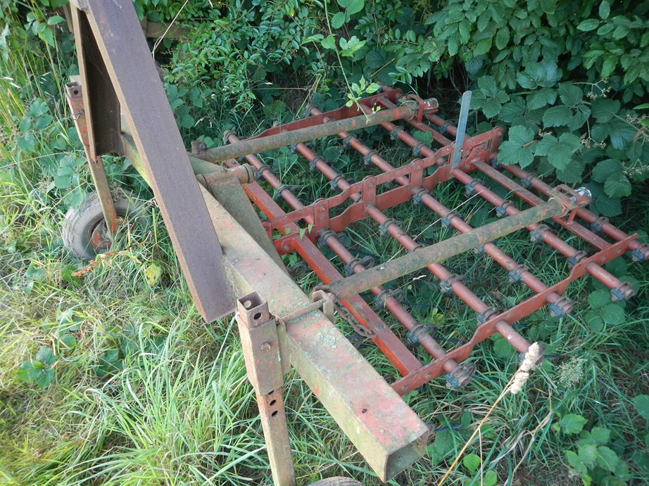

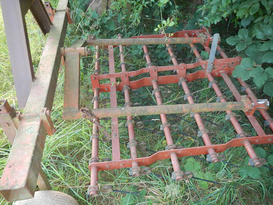

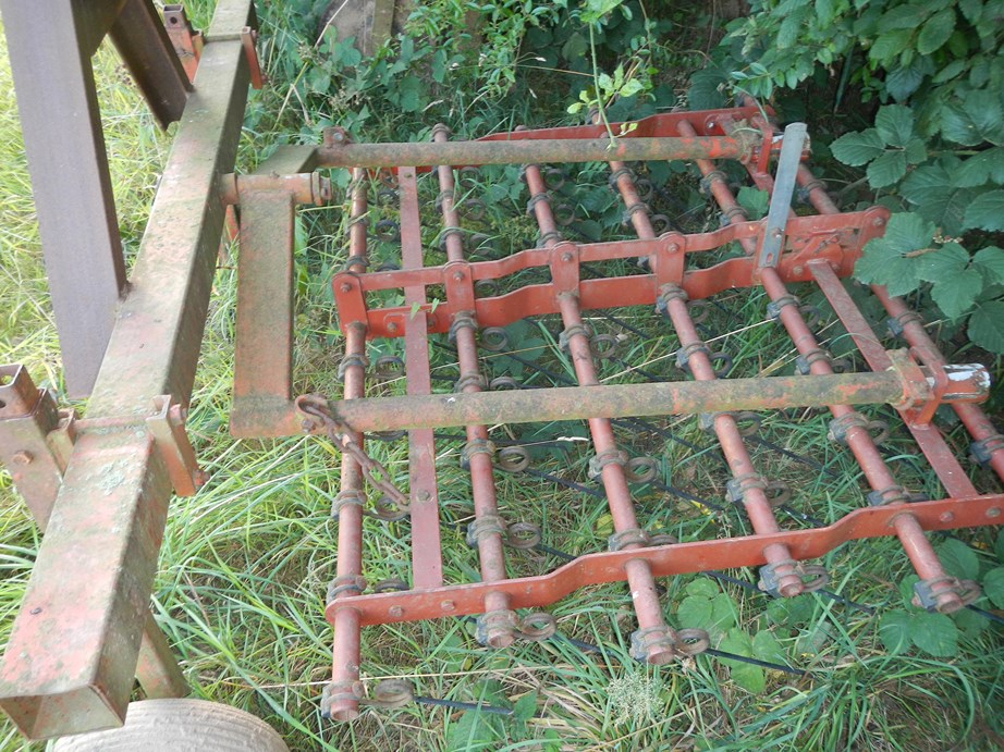

On en retrouve vraiment partout des herses étrilles bricolées... Voici un autre modèle réalisé par Christophe en Mayenne.
Christophe et Agnès travaillent en bio depuis 1997 sur 7 ha dont 2,5 ha de légumes de plein champ et 3000 m² de serres. Ils sont deux actifs sur la ferme et emploient en plus un salarié en quasi temps plein. La production est vendue en AMAP, sur les marchés et par internet.
La ferme est passée en planches permanentes depuis 3 ans, avec l'utilisation du cultibutte de l'Atelier Paysan. Christophe est un grand bricoleur et a mis au point et a adapté la quasi totalité de son parc de matériel, dont cette herse étrille de 1,5 m adaptée sur triangle d'attelage.
Cette herse a été bricolée il y a plus de 19 ans. Le châssis a été intégralement construit, tandis que l'élément de herse a été acheté en commun avec un céréalier. Un outil qui est très utilisé mais qui a tendance à être remplacé par un passage de bineuse à doigts kress.
DSCN4766 (Copier).JPG (240.66 Kio) Consulté 11874 fois
DSCN4765 (Copier).JPG (274.94 Kio) Consulté 11874 fois
