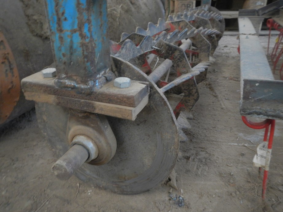

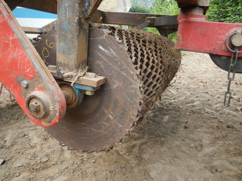

Le rouleau émietteur :
Il permet de préparer un lit de semence suffisamment fin, sans pour autant bourrer en cas de présence de résidus de culture.
Rouleau emietteur

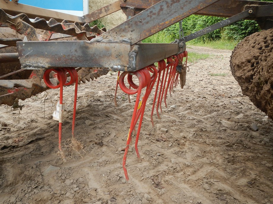

La herse peigne :
Elle permet le bon enfouissement des graines. En cas de présence de résidu de culture (fanes de carotte par ex.), elle peut être escamotée pour éviter le bourrage en cas de résidus de culture.

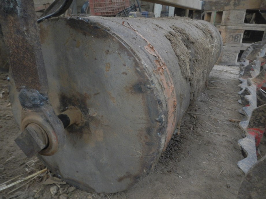

Le rouleau plombeur :
Il pèse autour de 65 Kg (isolé) mais peut être plus ou moins appliqué sur le sol grâce à un vérin double effet relié au châssis du semoir. Il permet de bien mettre en contact la graine avec les particules du sol afin d'optimiser la germination.

En cas de sol sec (implantation d'engrais verts en été), le vérin du rouleau plombeur permet d'exercer une force plus importante afin de bien mettre en contact la graine avec le sol.

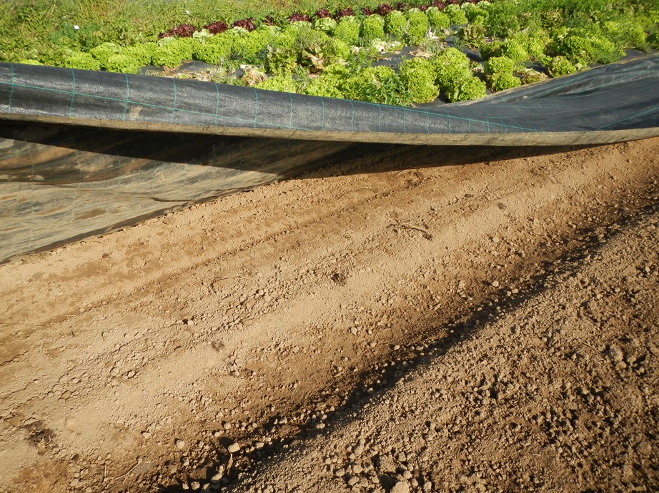

Exemple de planche semée en sarrasin :

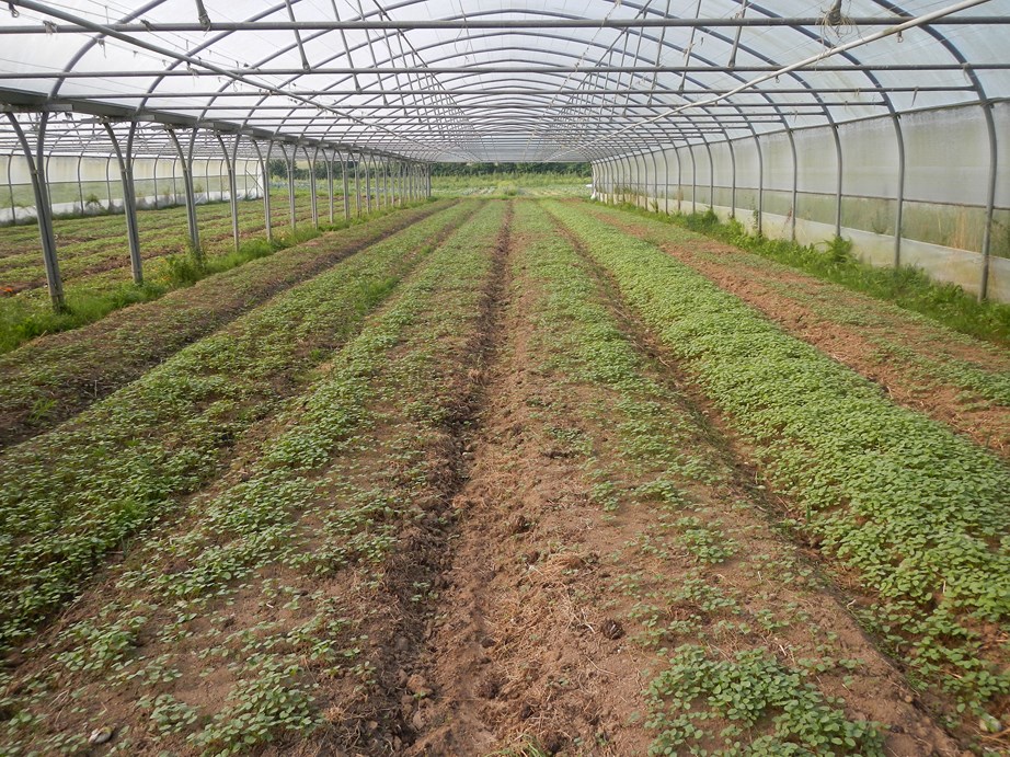

Engrais verts de rotation

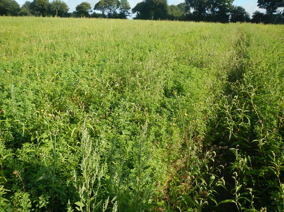

Ce semoir est également utilisé pour implanter des engrais verts sur les terrains en friche (rotation prairies/cultures), notamment pour le semis de luzerne. Le semoir permet d'implanter la luzerne uniquement sur les planches, ce qui permet de conserver le positionnement des passe-pieds durant les deux ans de repos de la terre. (la luzerne qui s'implante en profondeur risque aussi de détruire les passe-pieds). C'est le principe des planches permanentes (cf. fiche descriptive sur ce lien) développé notamment par la ferme des Jardins du Temple.
La luzerne est ensuite broyée puis laissée sur place (1ère année de friche) ou enfouie au cover-crop (2nd année).
Exemple de planche semée en luzerne :
Exemple de planche semée en luzerne (1 an)

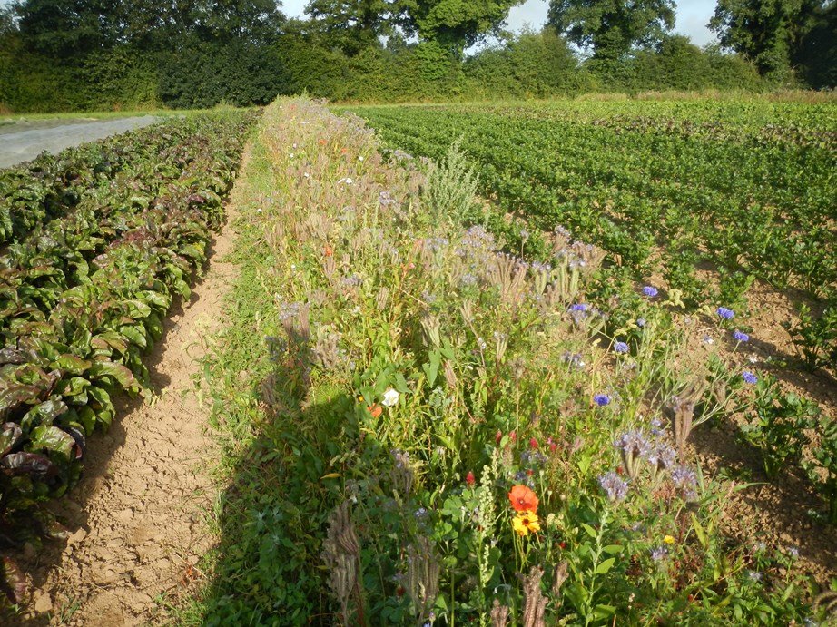

Mise en place de bandes fleuries :
Cet outil est également utilisé pour mettre en place des bandes fleuries, disposées toutes les 12 planches. Dans ce cas, le semir est utilisé après une occultation à la bâche d'au moins un mois. Ces planches non cultivées pendant 3 ans apportent de la diversité (facélie, coquelicot, bleuet, moutarde, trèfle incarnat, etc.) et représentent des zones de refuge pour les auxiliaires de culture. L'aspect esthétique est également important.
Exemple de planche semée en fleur :

Le rouleau émietteur a été conçu à partir d'une grille enroulée autour de 3 disques découpés sur mesure. Il s'agit d'une étape longue (4h) et difficile qui présente certains risques puisque la grille peut se dérouler à tout moment sur le nez de l'autoconstructeur. Les conseils de Christophe : sangler la grille avec des tire-forts et la marteler pour la courber progressivement et avoir le poste à souder sous la main pour fixer la grille sur les disques au bon moment.
Si vous vous lancez dans la construction d'un rouleau émietteur : jetez un œil à ce superbe tutoriel fait par notre technicien Etienne !
De la même manière, le rouleau plombeur a été conçu a partir d'une tôle de 3 mm et de deux disques.
Les paliers sont des rotules de relevage (Christophe a investi dans un vrai palier pour le rouleau émietteur).
