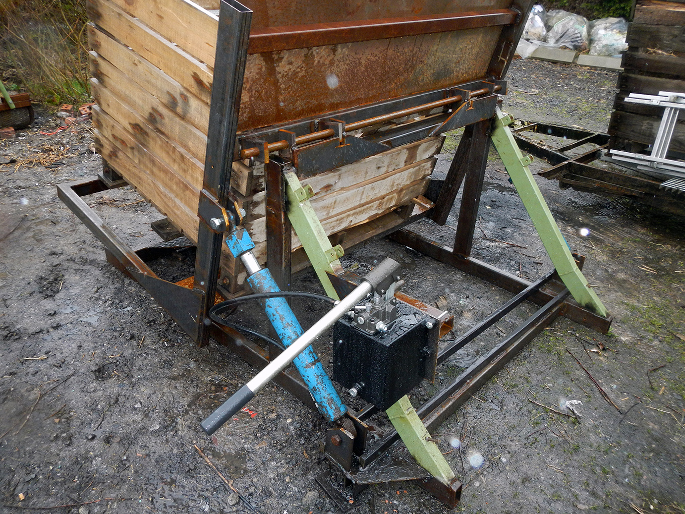

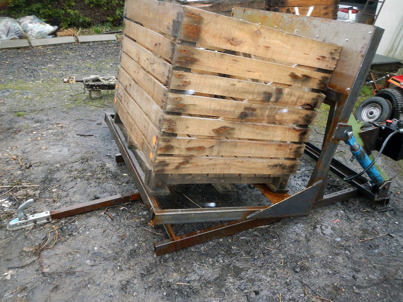

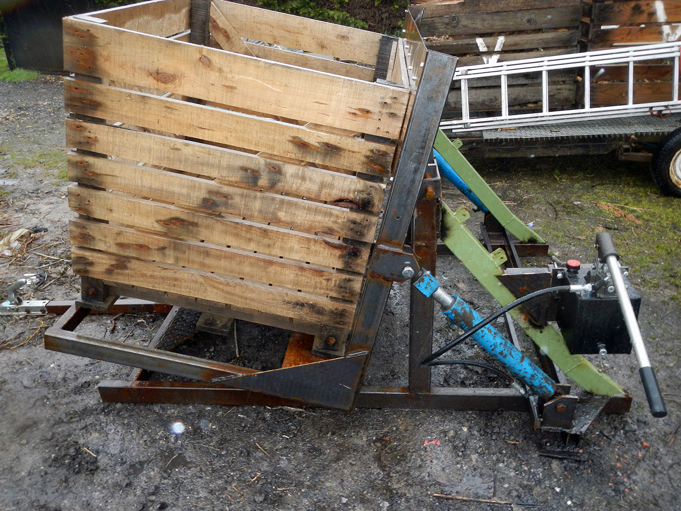

voici un vide Palox manuel en cours de réalisation chez Willy Vindevogel maraîcher dans la Somme (80).
L'outil consiste simplement en un support de pallox monté sur une barre qui fait le pivot avec le bâti, et renversé par deux vérins alimentés par une pompe hydraulique manuelle.
Pour que l'outil soit finalisé il va être monté sur essieu pour être remorquable, et le deuxième vérin va être branché à la pompe.

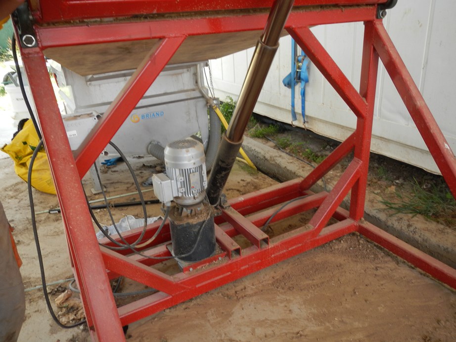

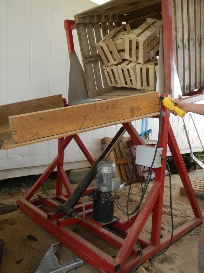

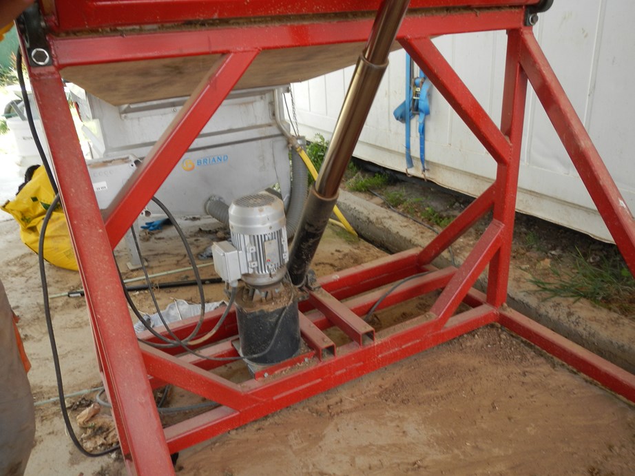

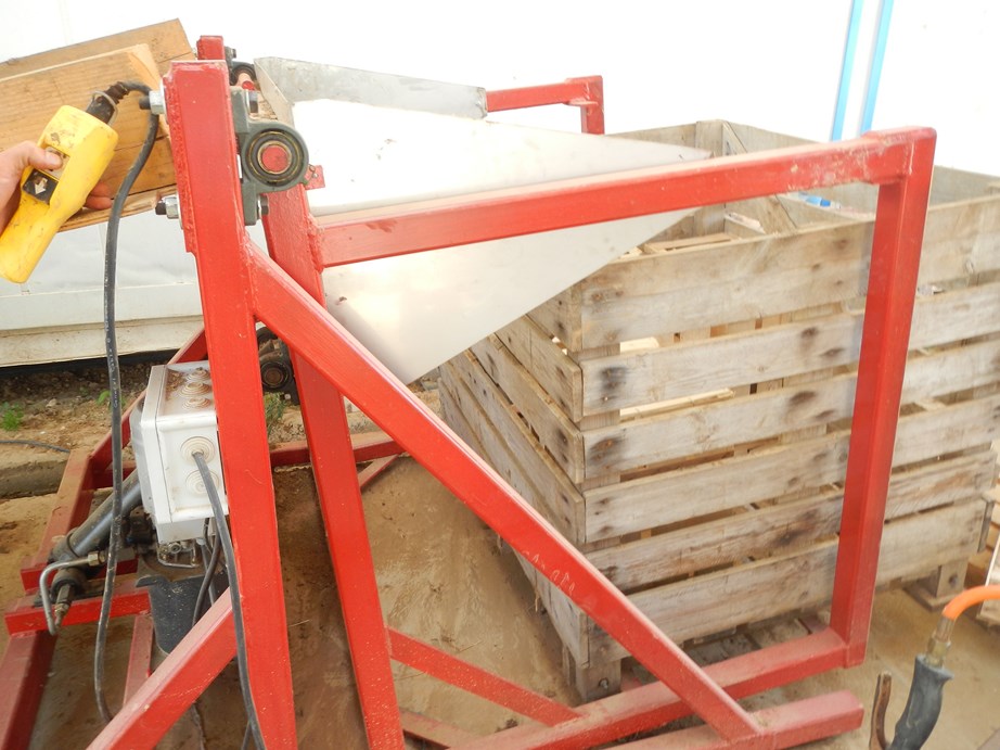

Cet outil permet de soulever un palox plein et de verser son contenu directement dans une laveuse à légumes :
A la fin de la récolte, les palox sont apportés au lève-palette et insérés dans l'emplacement prévu à cet effet. Une télécommande permet ensuite d'actionner une pompe élecro-hydraulique qui commande un vérin simple effet télescopique. Le palox est alors progressivement soulevé jusqu'à être complètement renversé.

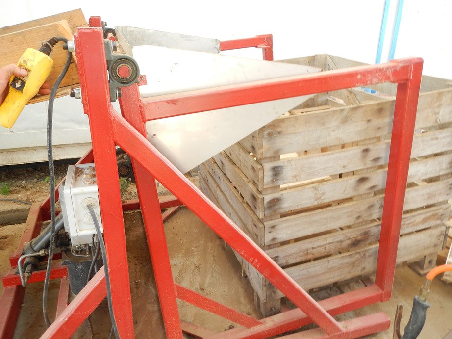

Palox positionné
Palox positionné
DSCN4629 (Copier).JPG (133.59 Kio) Consulté 11706 fois

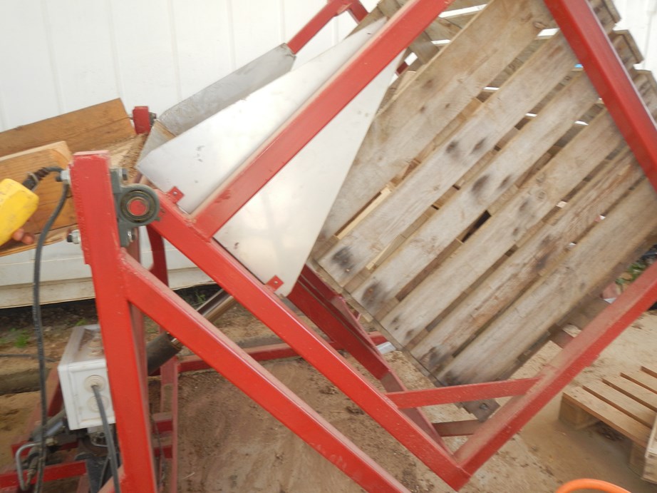

Palox soulevé
Palox soulevé
DSCN4630 (Copier).JPG (122.17 Kio) Consulté 11706 fois

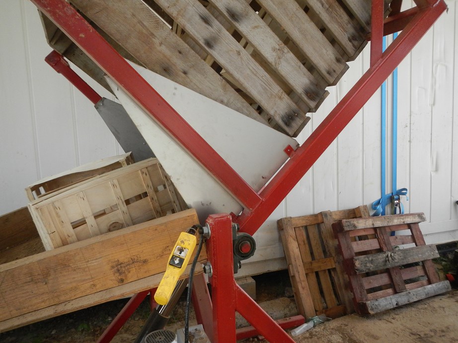

Palox versé
Palox versé
DSCN4635 (Copier).JPG (141.39 Kio) Consulté 11706 fois
Peint en rouge... pour le style !

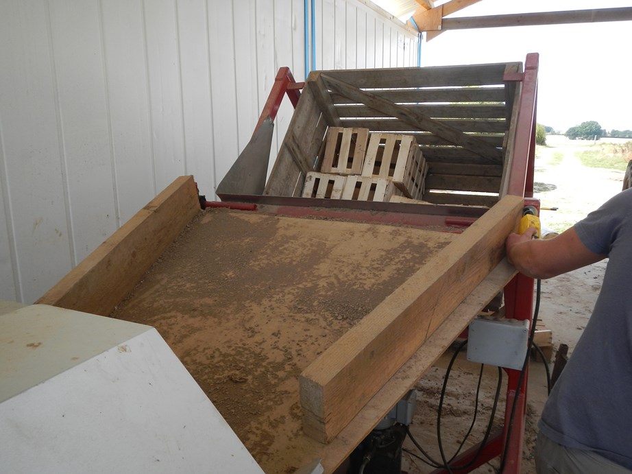

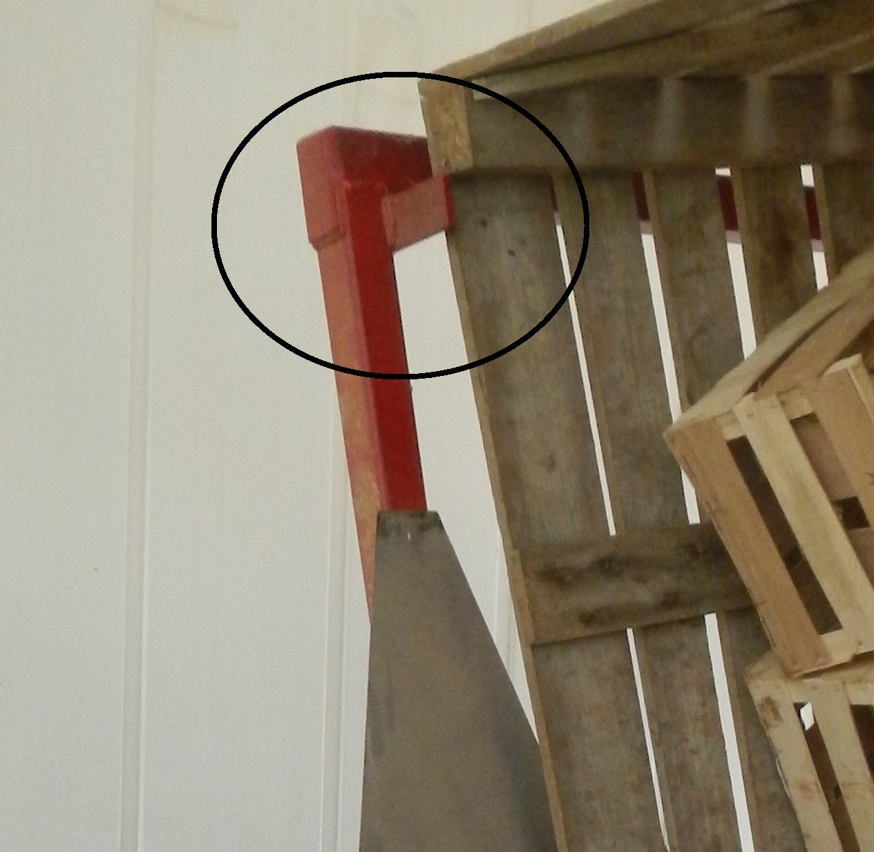

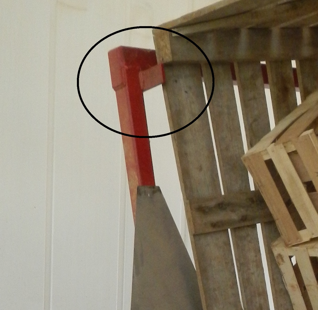

Des cales ont été ajoutées afin d'éviter que le palox ne glisse une fois retourné. Un plan incliné en bois permet de conduire les légumes du palox jusqu'à la laveuse. Deux tôles ont été positionnées en latéral pour canaliser la descente des légumes. La redescente se fait par le simple poids du palox vide.
Fer plat anti basculement
DSCN4634 (détail calles).jpg (338.07 Kio) Consulté 11706 fois

Détail du moteur électro-hydraulique
DSCN4637 (Copier).JPG (146.04 Kio) Consulté 11706 fois

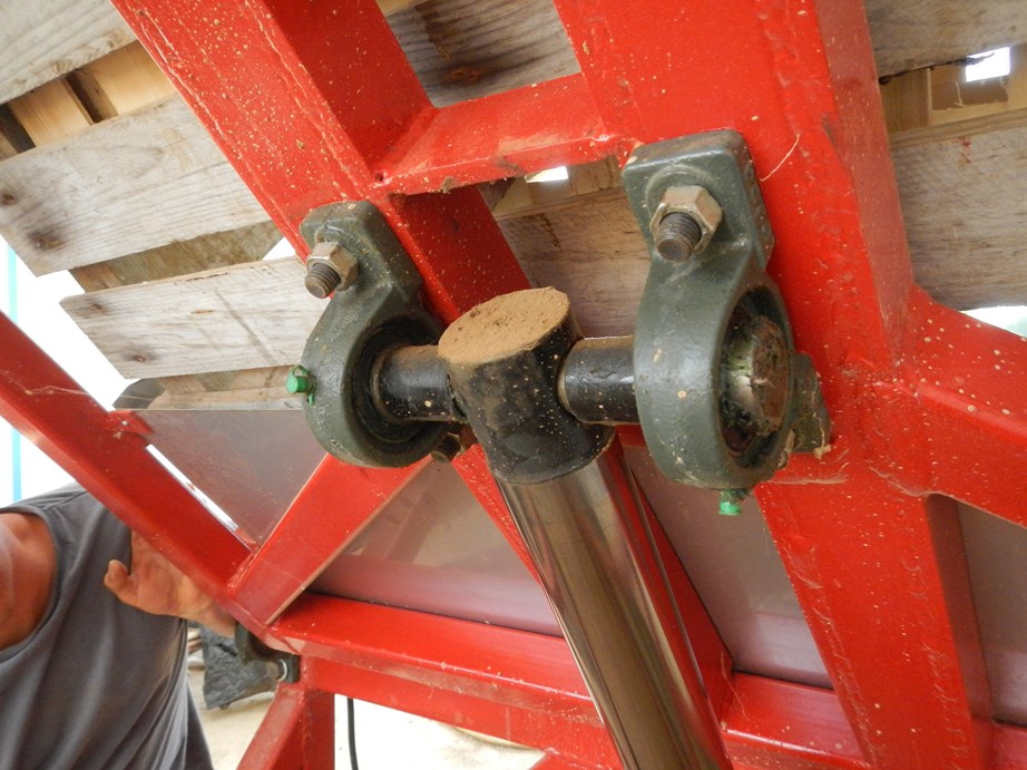

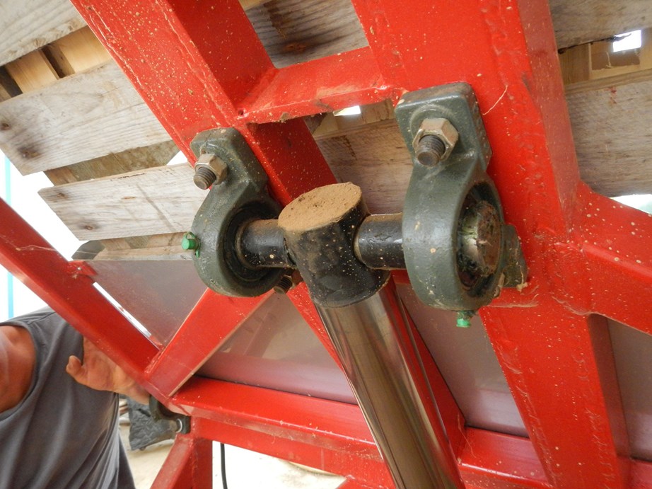

Roulements et axe de 30 mm
DSCN4639 (Copier).JPG (149.21 Kio) Consulté 11706 fois
Avantages du dispositif :
- Il permet de vider le palox très progressivement, sans saturer la laveuse à légumes en aval
- La récolte est mécanisée, de l'arrachage jusqu'au lavage des légumes
Le plan incliné en bois

- Prendre un vérin télescopique avec un plus grand débattement pour mieux renverser le palox,
- Remplacer le plan incliné en bois par une grille métallique, afin qu'une partie de la terre puisse déjà être évacuée lors du déchargement des légumes,

- Remplacer les roulements (coûteux et non nécessaires) par des simples trous dans des tubes carrés (nécessite d'être en mesure de percer en diamètre 30 !)

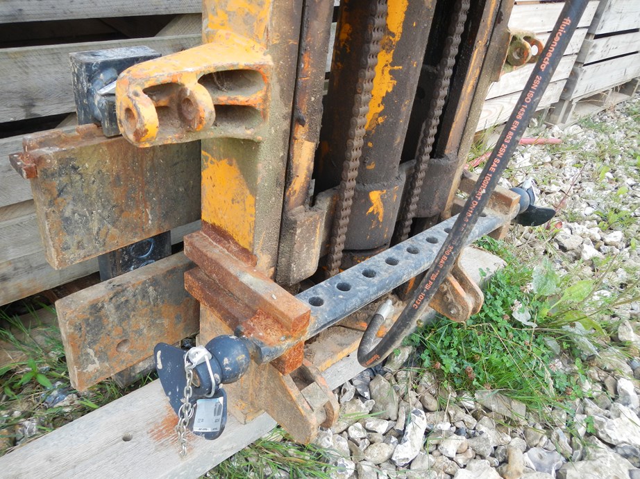

Astuces pour le transport des palox :
Matthieu utilise un monte-charge d'un charriot d'usine sur lequel il a adapté une barre à trous pour pouvoir l'atteler au 3 points du tracteur.
Matériaux : 1 barre à trous + 4 fers carrés
En bonus : le lève-palox adapté !
DSCN4627 (Copier).JPG (241.7 Kio) Consulté 11706 fois
