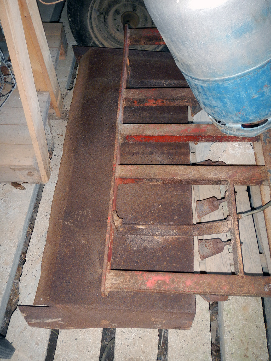

Matériaux : bâti léger, tôle, buses et bouteille de gaz.
Adaptation : une tôle avec déflecteurs latéraux est montée entre le bâti et les buses pour concentrer la chaleur. Les buses ont été aplaties pour cette même raison, mais le changement n'est pas significatif.
Phil a essayé de placer une plaque sous les buses pour faire du désherbage par infrarouge (ce qui permet de préserver certains micro-organismes), mais elle s'est trop déformée et l'effet n'était pas satisfaisant.
Pour le désherbage à infrarouge il est plutôt conseillé d'utiliser un matériau céramique qui irradie mieux, ne se déforme pas, mais est plus fragile.
Montage de la tôle
Montage de la tôle

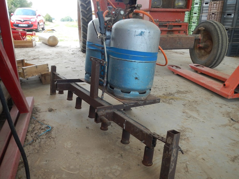

Pour compléter la série des désherbeurs thermiques attelés, voici une réalisation de Matthieu dans l'Oise.
Mathieu et Marie sont installés en maraîchage biologique sur 2,7 ha, dont 2000 m² de serres. Ils commercialisent leur production sur 3 AMAP situées en banlieue parisienne (80%), mais aussi en vente directe (10%) et en restaurants (10%).
Description :
Une réalisation légère et rapide à construire à partir de matériaux de récupération (tubes carrés, tôle, cornières).
Deux pitons situés à l'avant du châssis permette l'attelage aux bras de relevage du tracteur tandis qu'une chaîne est reliée au 3ème points.
Les deux bouteilles sont disposées sur un plateau et sanglées autour de l'axe vertical.

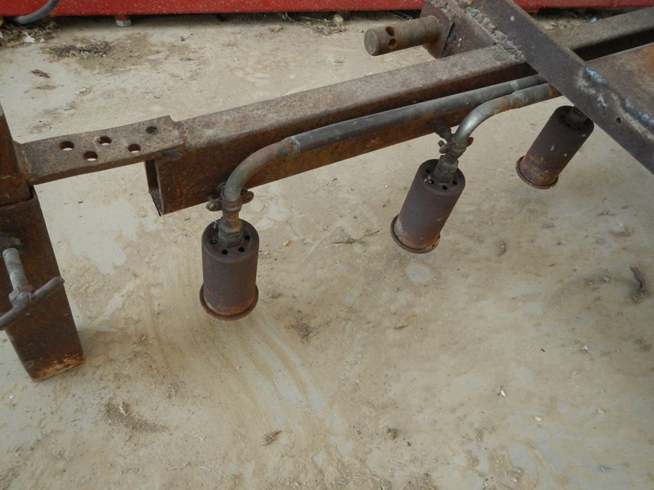

Les brûleurs sont issus de désherbeurs thermiques manuels juxtaposés : un de 4 becs et un de 3 becs. Les 7 brûleurs sont reliés entre eux par un tube de cuivre. Les connexions ont été faites à la brasure.
Des pieds ont été ajoutés aux extrémités du châssis pour poser l'outil au sol sans endommager les becs.
Vue générale
Vue générale
DSCN4646 (Copier).JPG (145.55 Kio) Consulté 9905 fois
Utilisé ponctuellement uniquement sur les semis de carotte, betterave, panais en pré-levée, et sur les oignons en post-levée. Il faut être attentif à la levée pour passer juste avant !
Le tarage est contrôlé par le relevage du tracteur et les brûleurs sont positionné à 10 cm du sol.
Détail des conduits
