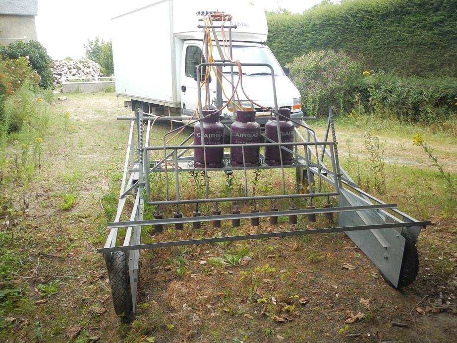

Vue générale
Vue générale
DSCN4838 (Copier).JPG (259.64 Kio) Consulté 20285 fois

Gwénolé et son père ont construit ce dispositif de A à Z, sans se baser sur un châssis de récupération.
Le cadre du chariot est fait en petite cornière boulonnées pour permettre leur réajustement. Les roues sont des modèles de roues de brouettes.

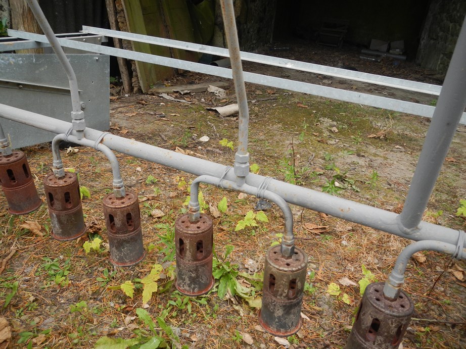

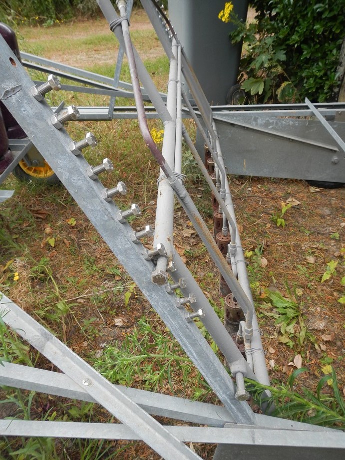

Les brûleurs sont issus de désherbeurs à mains doubles, montés en parallèle (5*2 becs) et fixés sur un cadre rigide de hauteur réglable par rapport au sol. Les flammes sont inclinées de 15° par rapport à la verticale.
La série de brûleurs est encadrée par des plaques d'acier qui font office de paravent.
Série de brûleurs doubles becs
DSCN4840 (Copier).JPG (241.86 Kio) Consulté 20285 fois
Rampe de réglage de la hauteur des brûleurs
DSCN4836 (Copier).JPG (258.52 Kio) Consulté 20285 fois

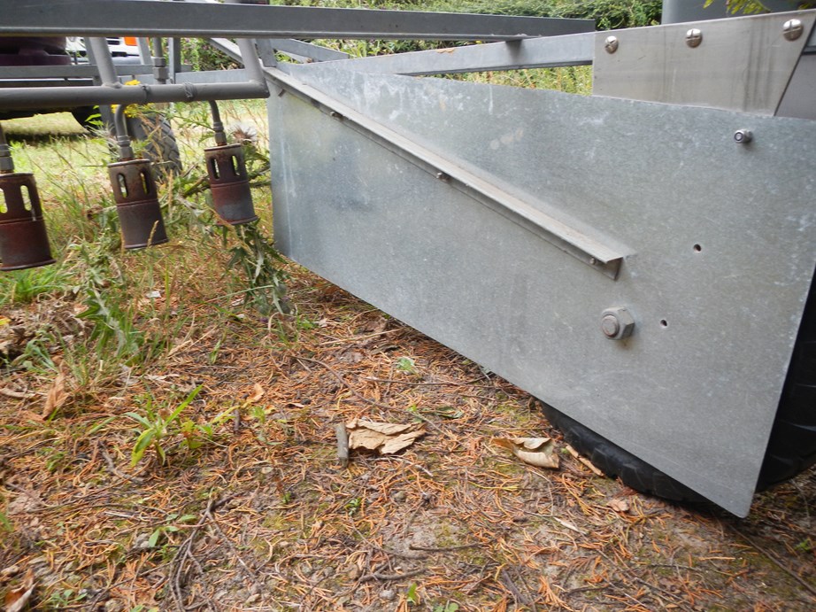

Détail d'un déflecteur latéral
DSCN4841 (Copier).JPG (224.97 Kio) Consulté 20285 fois

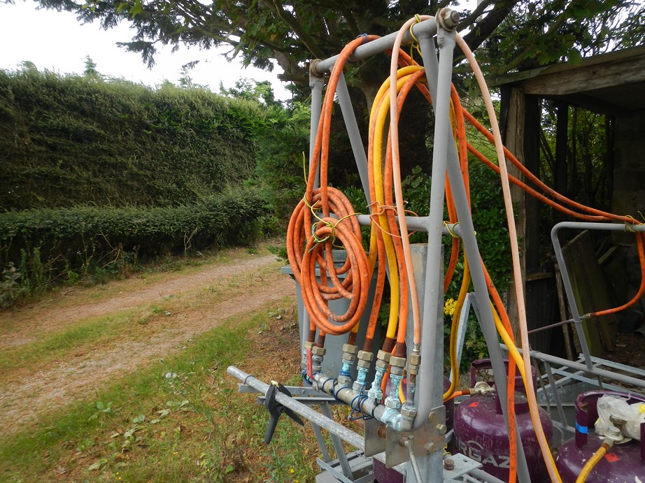

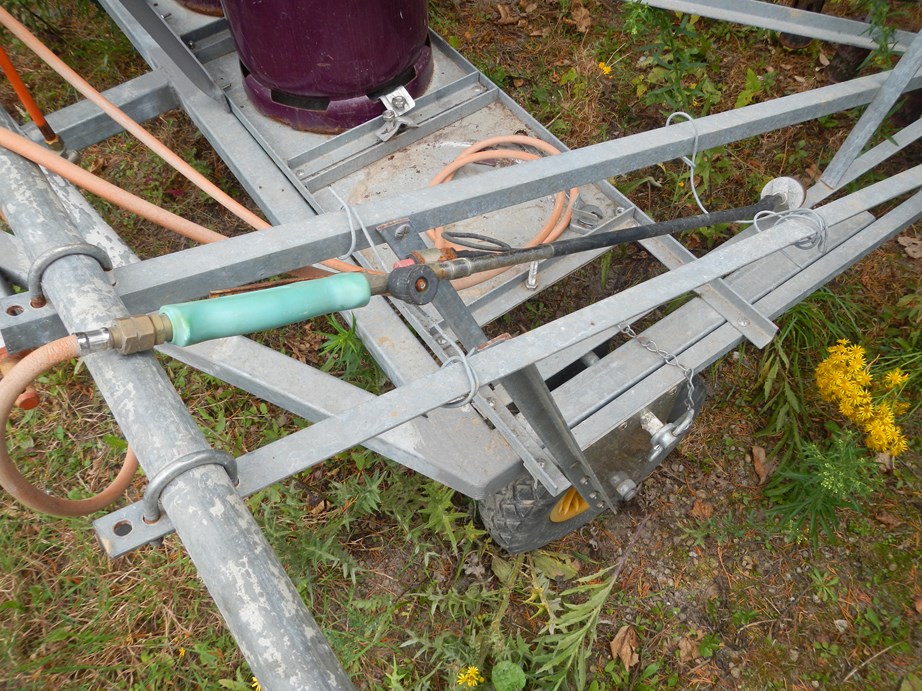

Les commandes de gaz son rassemblées à l'avant du charriot sur un bras articulé (ancienne échelle de camionnette). Gwénolé a l'avantage d'avoir un père gazier capable de réaliser des soudures à l'étain fiables.
Détail de la commande d'ouverture du gaz

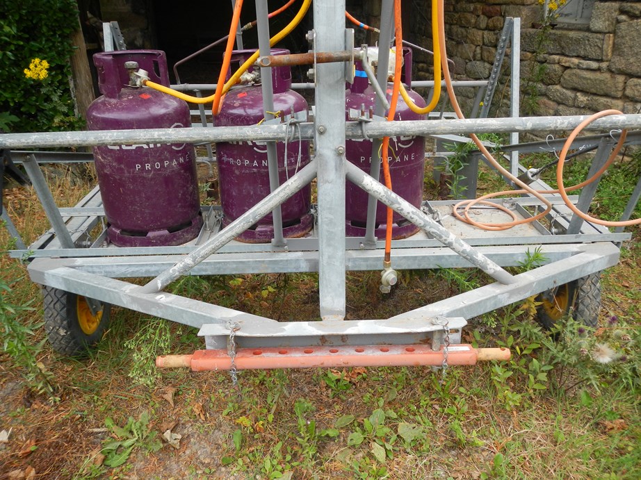

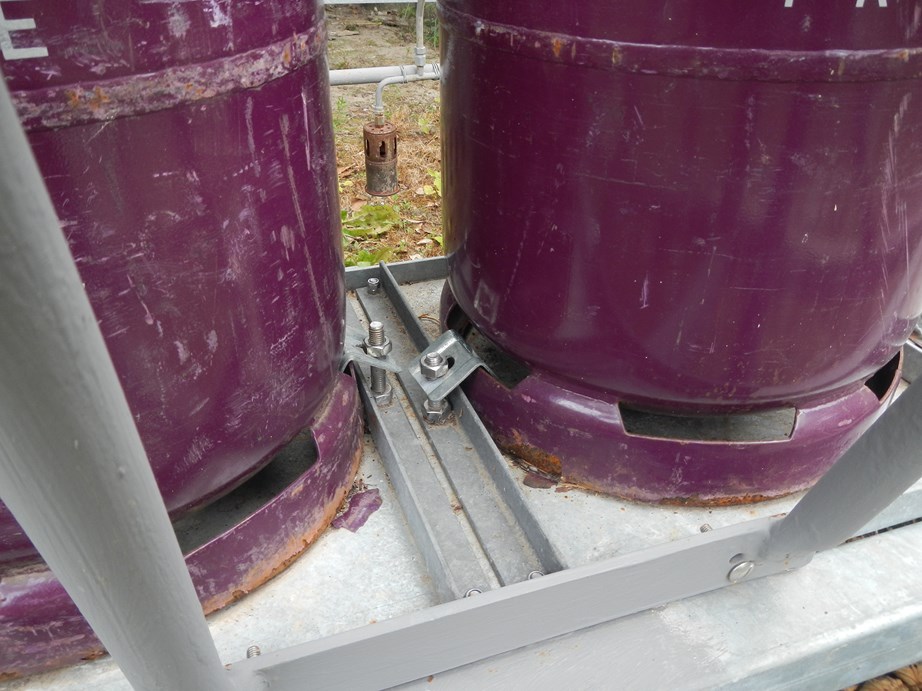

Astuce de fixation des bouteilles : mieux que des sangles, deux bouts de cornières métalliques + vis et boulons !
Astuce : cornières de fixation des bouteilles
DSCN4842 (Copier).JPG (136.02 Kio) Consulté 20285 fois

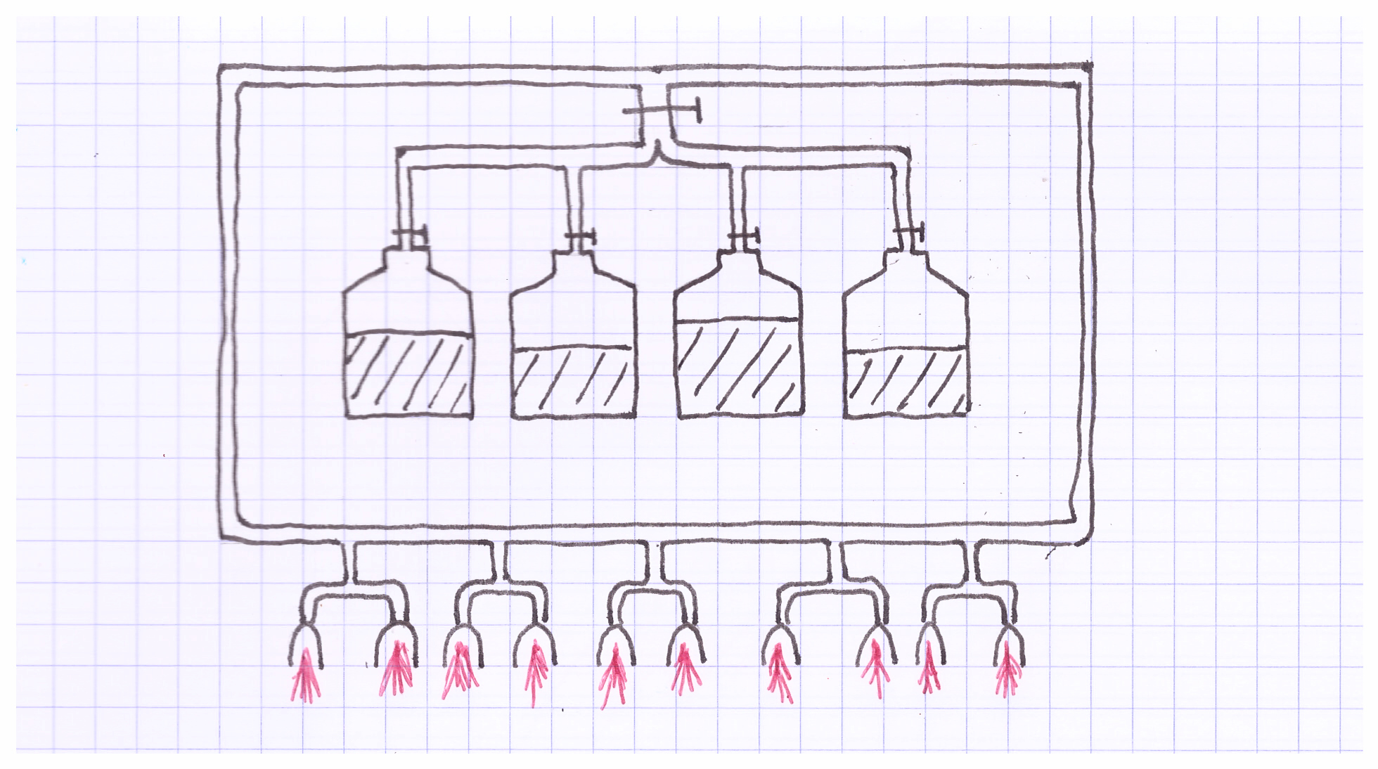

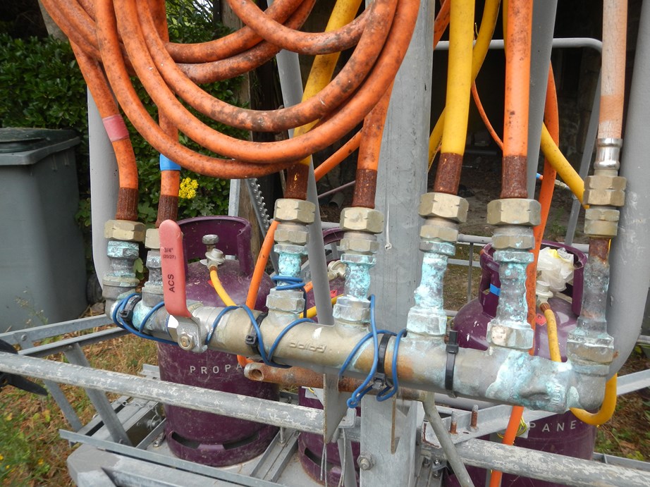

Un mot sur le circuit du propane :
"Double alimentation des doubles brûleurs montés en série par quatre bouteilles montées en parallèle"
Mais plus qu'un mot, un dessin !
Schéma de circulation du propane
Les détendeurs fixés à la sortie des bouteilles permettent de mieux les vider (sinon la pression baisse et les flammes ne sont plus assez puissantes). Gwénolé récupère ensuite les fonds de bouteilles pour sa consommation personnelle.

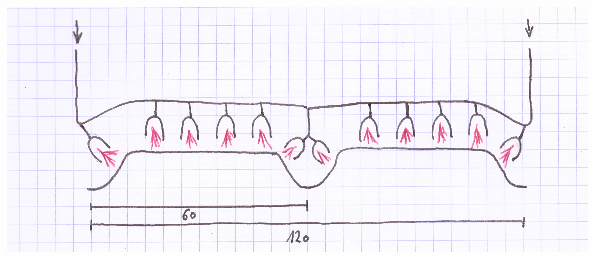

Adaptations à venir pour un passage sur buttes :
Gwénolé utilise ce désherbeur sur des planches de 1,20 m mais aimerait pouvoir l'utiliser sur des buttes de 60 cm. L'outil enjamberais alors deux buttes.
L'idée serait alors d'adapter la position des brûleurs au relief afin de permettre un désherbage complet du sommet et des flancs de ces buttes.
Adaptation du desherbeur envisagée pour un passage sur 2 butes de 60 cm
