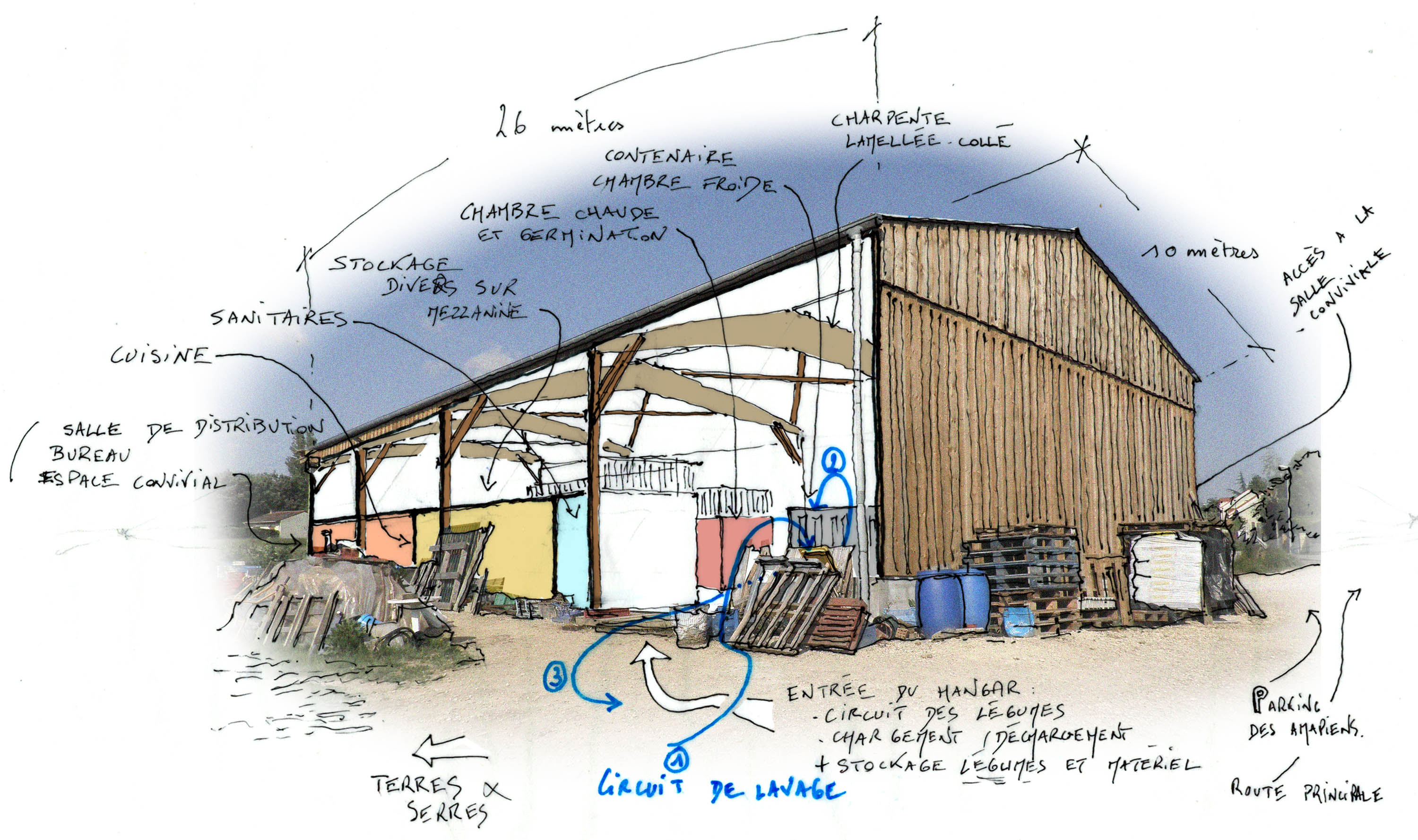

Sur cette image on peut apercevoir l'organisation intérieure du bâtiment. A l'usage, Erwan témoigne qu'il serait nécessaire de créer un quai de chargement et une avancée de toiture au dessus de l'entrée agricole. <br />Actuellement, le circuit des légumes est aussi optimisable (entrée et sortie se croise... etc). Figuré par les flèches bleues : 1 déchargement et entrer du légume 2 circuit de lavage à l'intérieur 3 sortir potentielle et chargement dans une camionnette

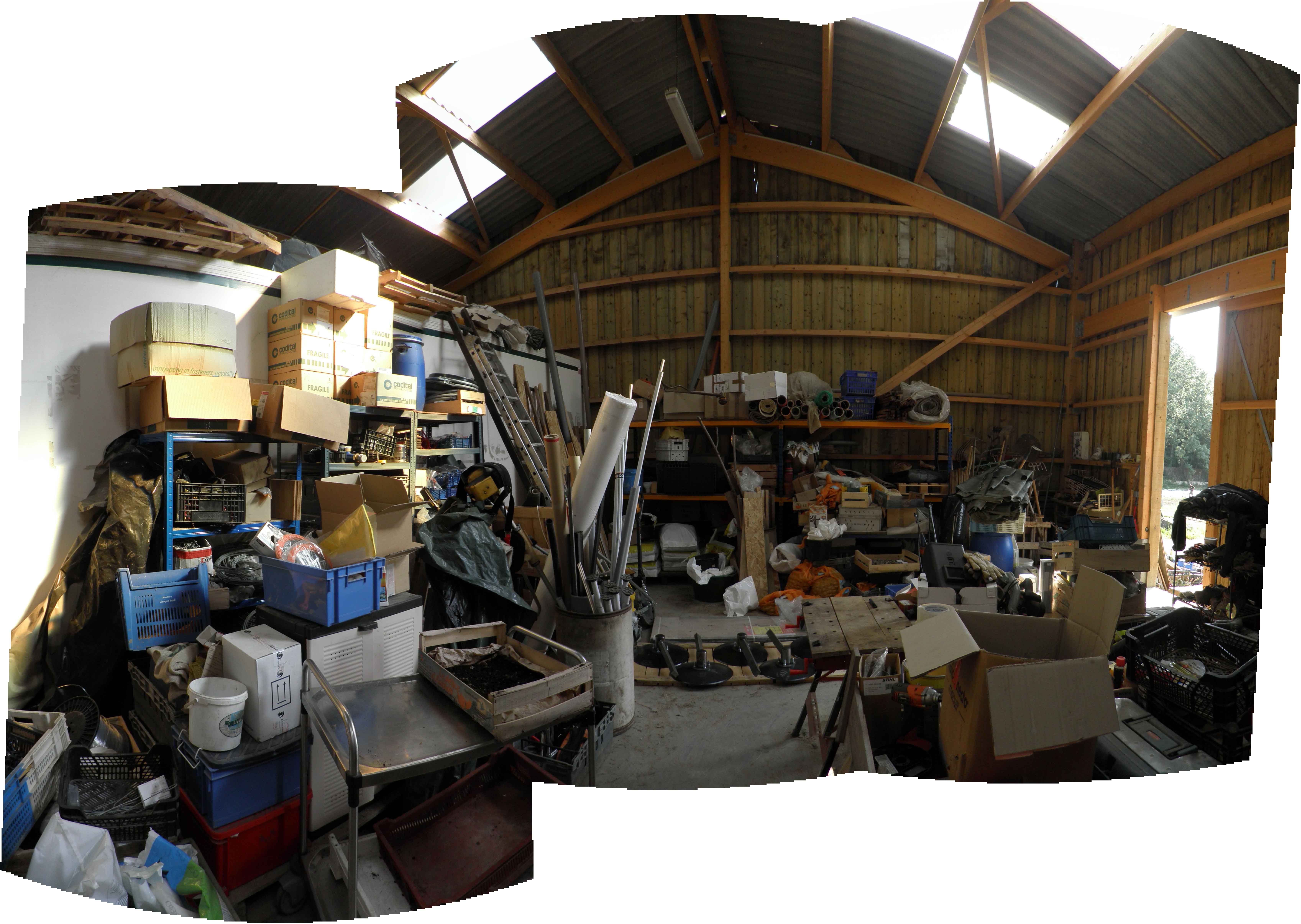

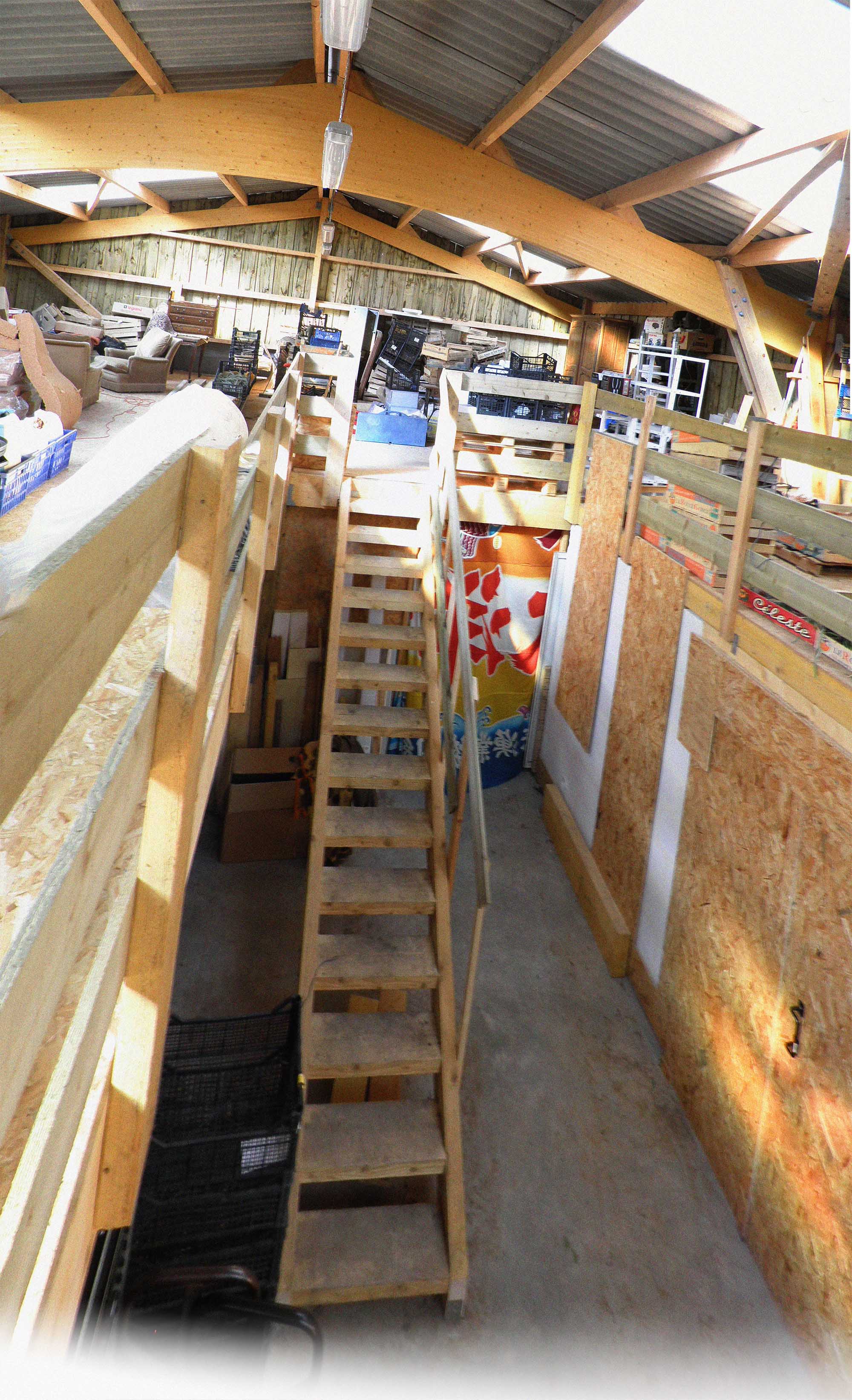

Vue sur l'escalier intérieur. Au fond, l'accès à la salle conviviale. Sur la droite, la salle de stockage chaud et de germination.

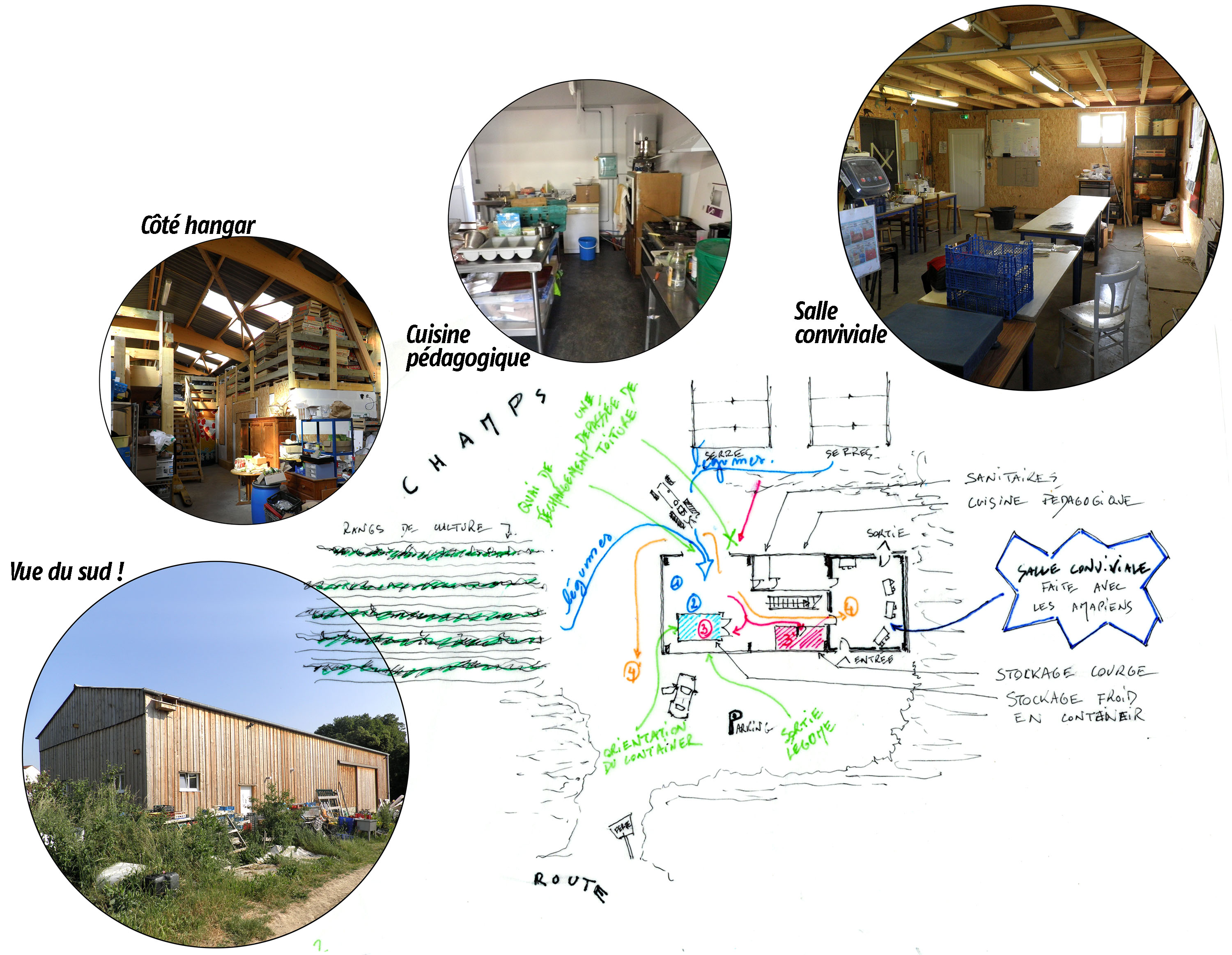

Ici, on peut s’imaginer les flux dedans et autour du bâtiment. En bleu, les légumes s'achemnie vers le circuit de lavage (1) et de conditionnement (2). Puis, soit il est stocké (froid et chaud 3) soit il part directement en distribution extérieur par la camionette (4') soit il est distribué sur place (4).<br />En vert sont les corrections que l'on pourrait apporter au niveau fonctionnel.<br />Le bâtiment fait 10m par 26m. Le nord est en bas.
