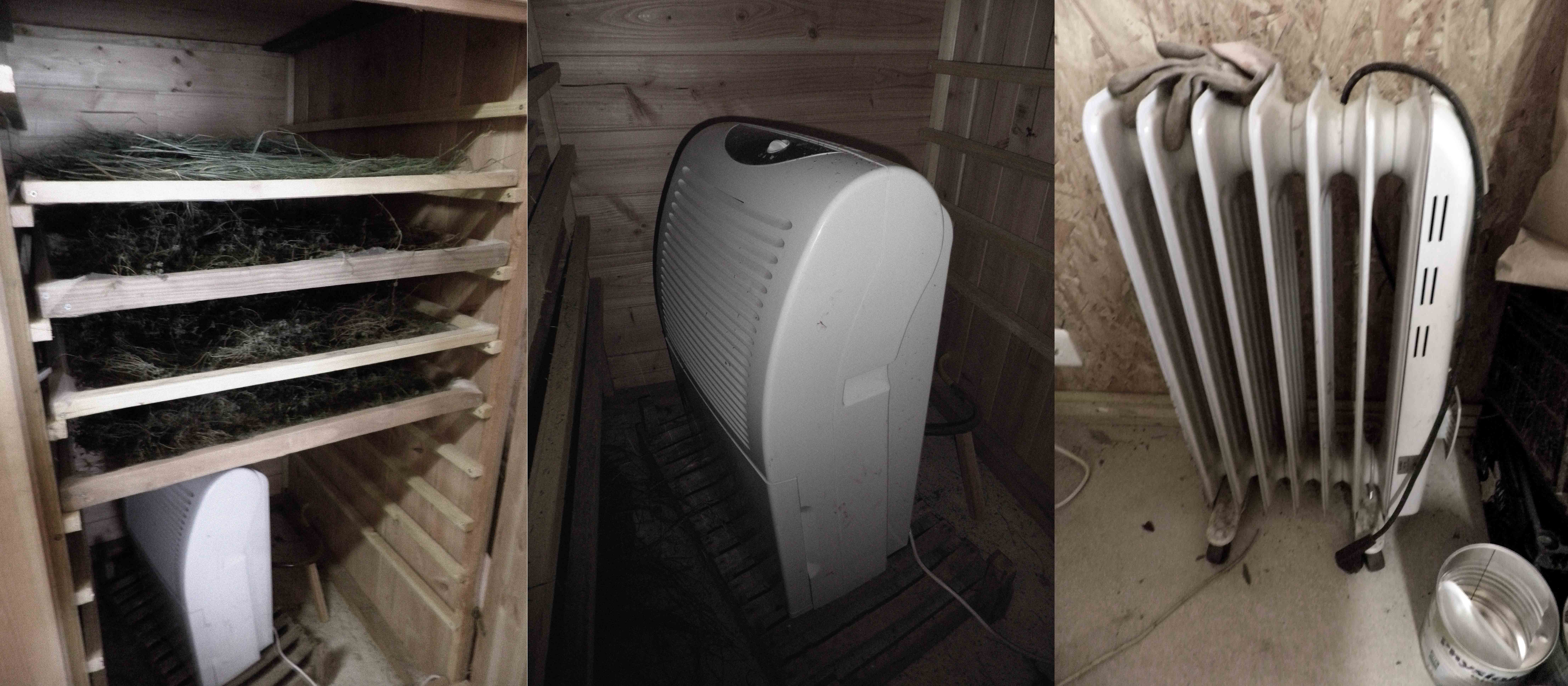

Trois travées ; à gauche, jusqu'à neufs claies peuvent être mises ; au milieu le radiateur d'appoint est branché pendant l'hiver ; à droite, le déshumidificateur est au niveau du sol, le bac de récupération d'eau est relié à un tuyau qui sort de la pièce et coule à l'extérieur.

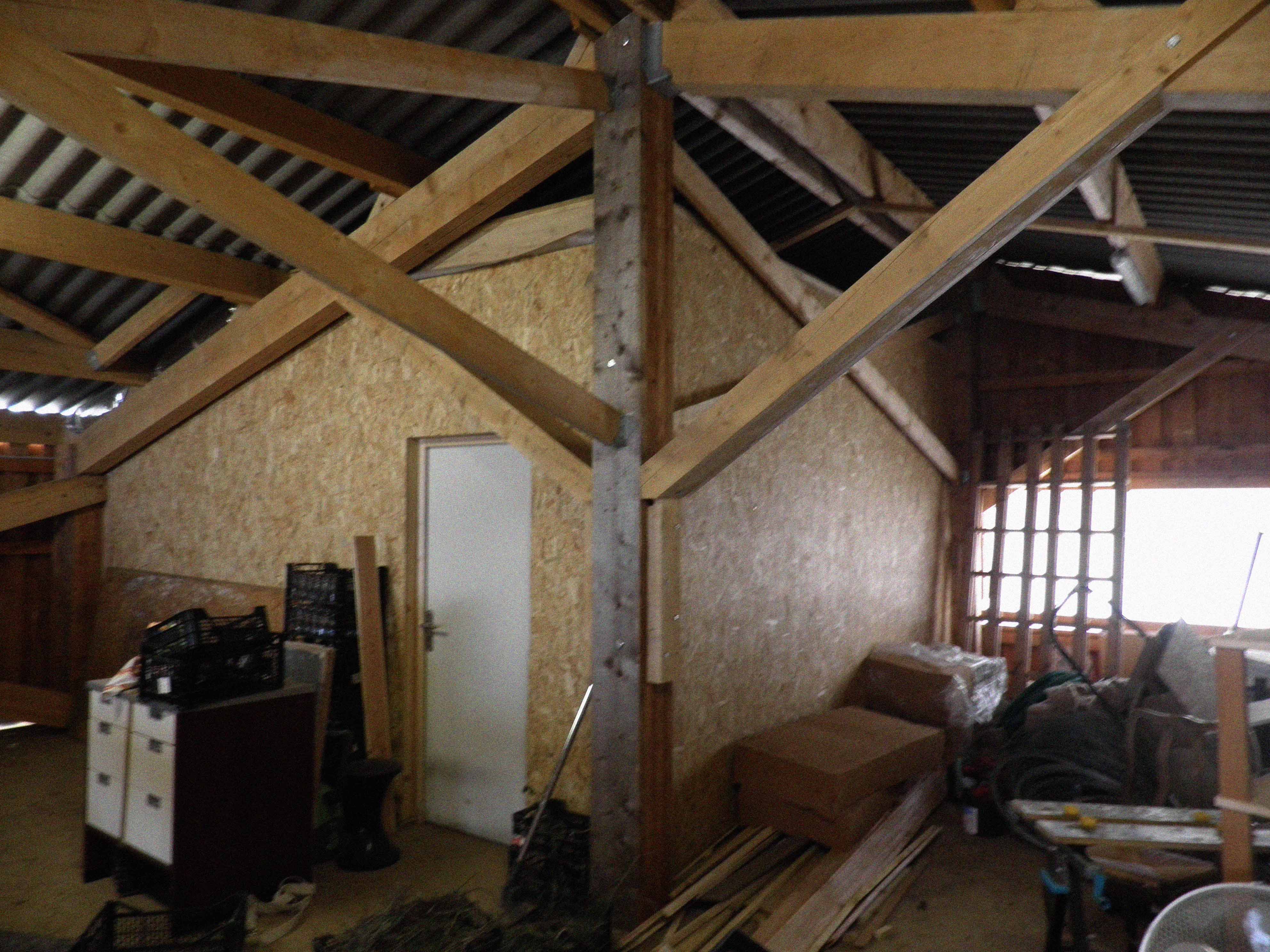

o Dans le bâtiment agricole de l’exploitation maraîchère de Florent Sebban, Sylvie a construit sa salle de travail en ossature bois et isolé en laine de bois. D’environ 20m², la salle se situe sur la mezzanine du bâtiment. A l’intérieur se trouve tout le nécessaire de travail dont le séchoir.

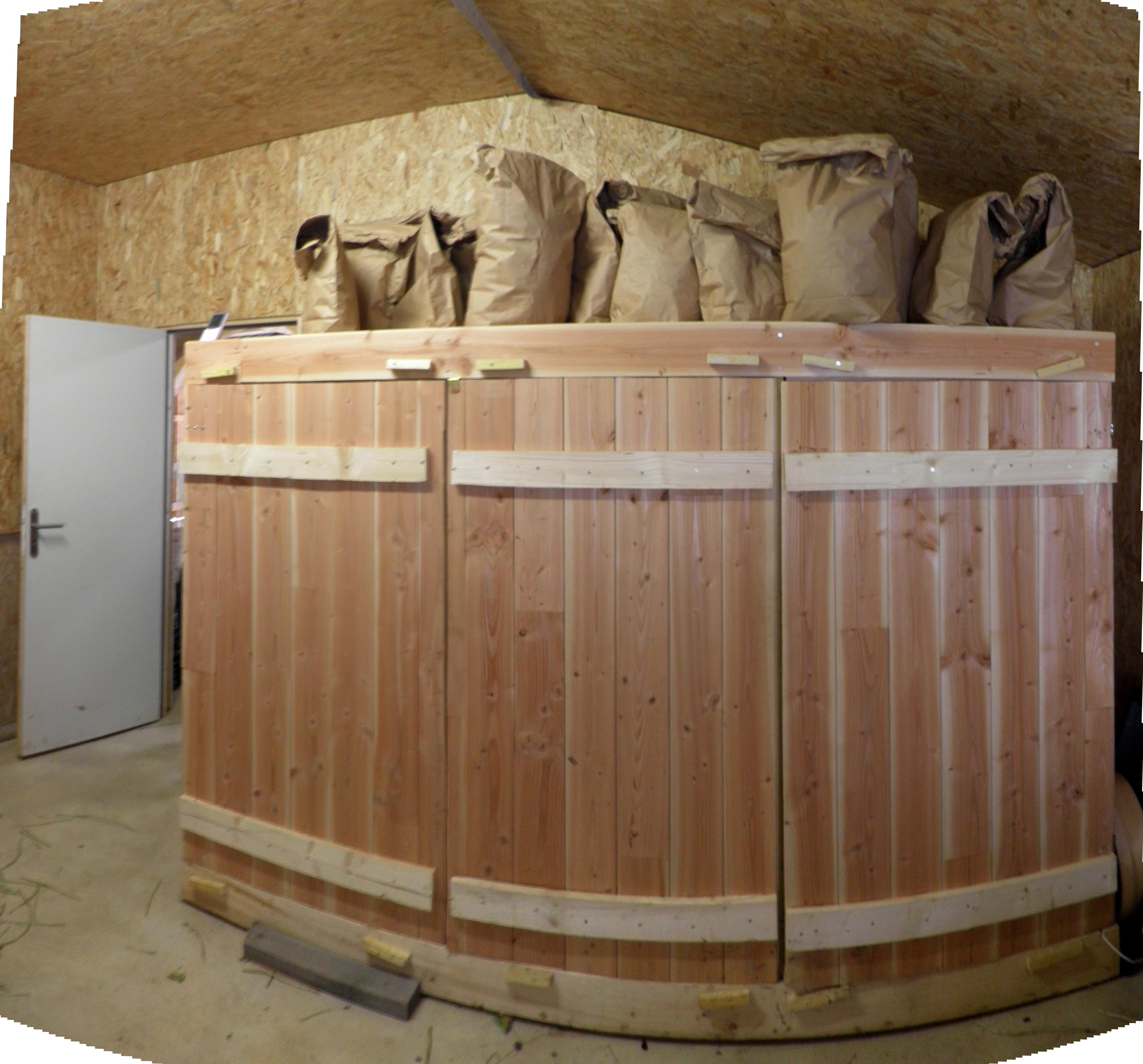

• Construction du séchoir :
o Coût global : 500 € de matériel et 350 € pour le déshumidificateur
o Capacité : 3 portes dont chacune peut accueillir jusqu’à 9 claies de séchage fabriquées à partir de bois et d’une toile en tulle
o Temps de séchage moyen : environ une semaine
o Ergonomie
− Le bac du déshumidificateur qui réceptionne l’eau est directement reliée à une sortie (tuyau). Cela évite de devoir vidé le bac.
− Le séchage par déshydratation conserve l’aspect, les couleurs des plantes séchées, et la propriété des molécules de la plantes.
− Un séchoir / meuble comme celui-ci a l’avantage d’être facil à l’usage (manipulation des claies et visibilité des plantes).

La salle dédiée à l'activité PPAM occupe l'angle de la mezzanie du bâtiment agricole. Les murs caissons sont isolés en laine de bois.
