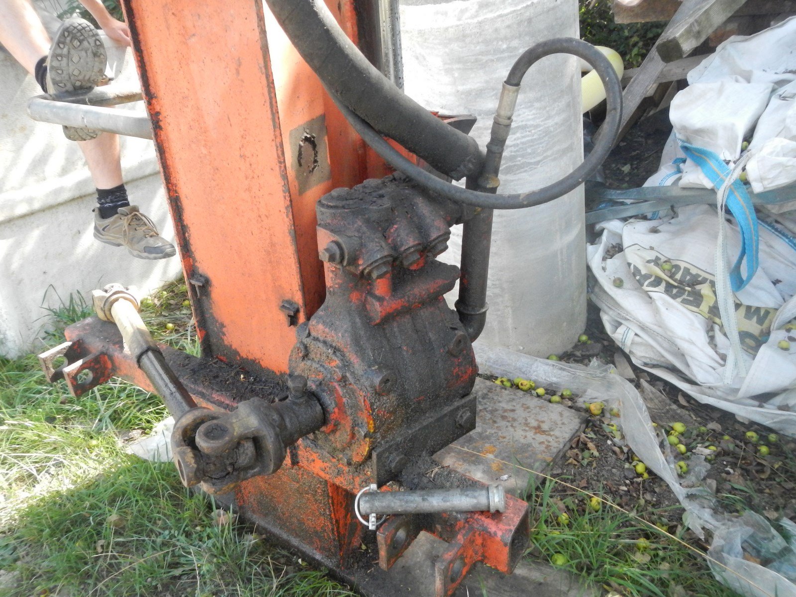

Les 3 vérins sont alimentés par une pompe hydraulique actionnée par la prise de force du tracteur. Un distributeur permet d'actionner soit les grands vérins de pression, soit le petit vérin de relevage.
Centrale hydraulique et prise de force
DSCN4779 (Copier).JPG (203.23 Kio) Consulté 13331 fois

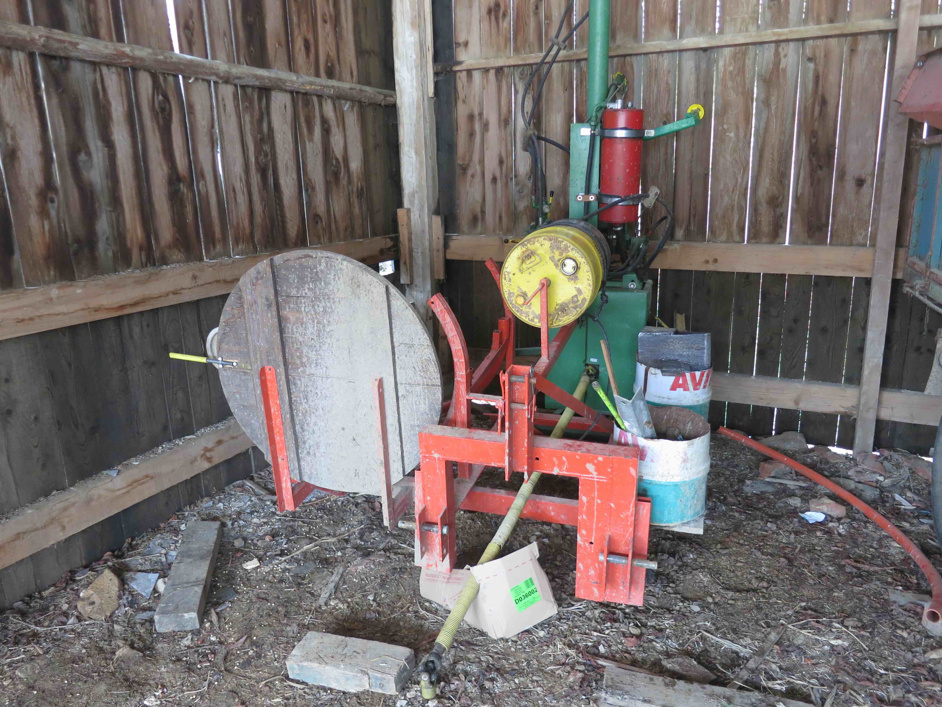

Une installation bien plus modeste que les fendeuses montrées plus haut, ici il s'agit simplement de l'installation d'un attelage sur la fendeuse.
Jean-Jacques est installé à côté de Cognac, il possède 70ha, dont 6ha de vigne qui font l’essentiel du bénéfice, et sont vendus en vrac pour faire de l’eau de vie. Le reste de la surface est exploité en tournesol, mais et blé. Le tournesol est transformé en huile, vendue à des cantines, et le blé est transformé en farine, vendue à des boulangers. Il possède aussi quelques hectares de bois "pour s'occuper l'hiver", qui lui permettent de compléter son revenu en vendant des fagots.
Lorsque Jean-jacques va au bois, il veut pouvoir réaliser toutes les opérations sur place. Il a donc installé un attelage sur la fendeuse afin de pouvoir la transporter à l’avant du tracteur.
attelage fendeuse.jpg (662.39 Kio) Consulté 12717 fois
L'autoconstruction ici concerne seulement l'attelage, qui est fait intégralement en ferraille récupérée, même pour la barre à trous, donc l'ensemble n'a rien couté.
fagotteuse et fendeuse.jpg (607.98 Kio) Consulté 12717 fois
Tous les outils nécessaire sont donc déplacés en même temps, et les deux outils utilisent l'hydraulique du tracteur. Le bois est ainsi coupé et fagoté directement sur place et reste ensuite au bois. Il est ramené pour stockage sur la ferme au fur et à mesure.

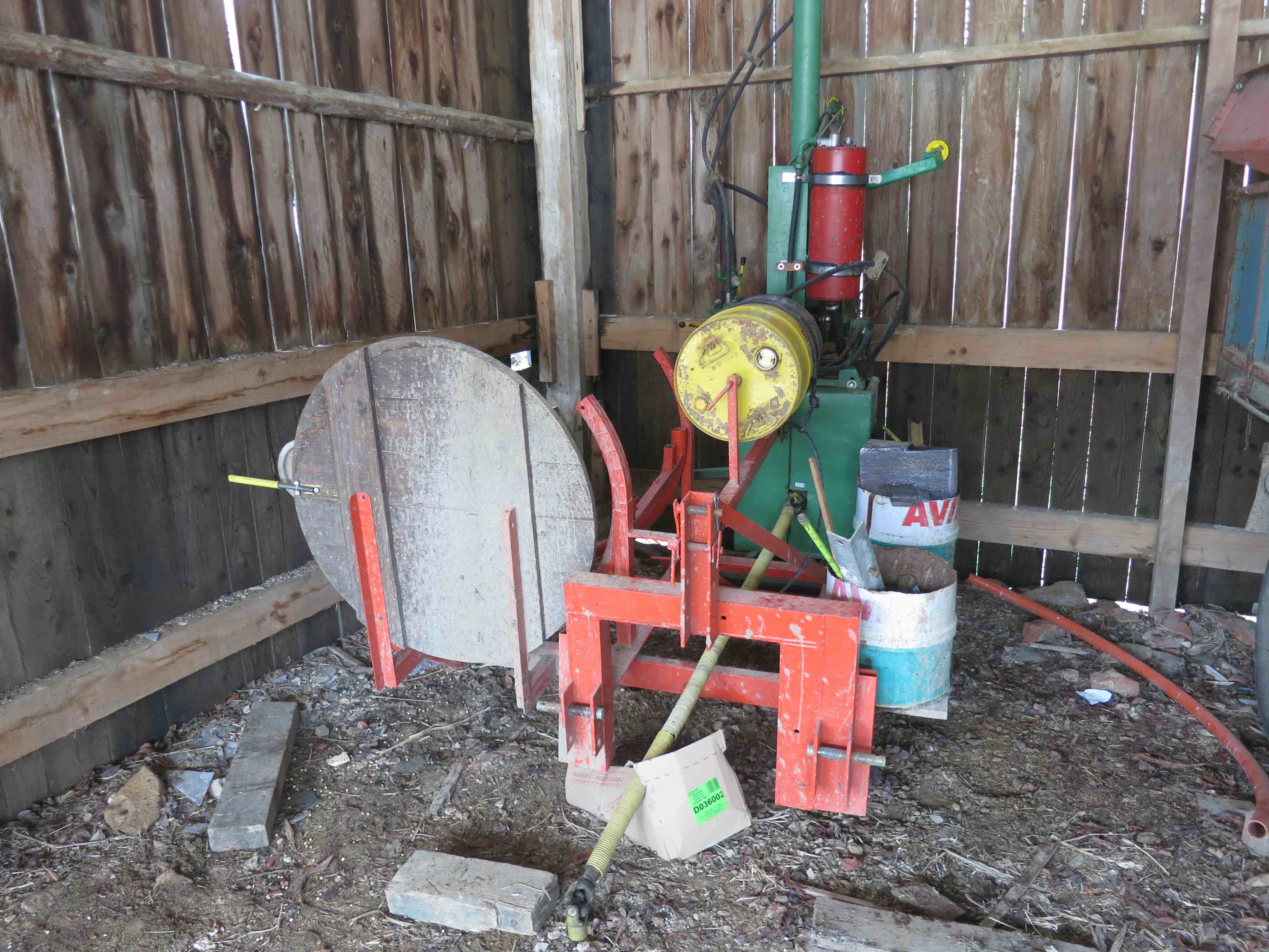

Encore une nouvelle fendeuse, non entièrement autoconstruite mais largement adaptée, avec l'ajout d'une balloteuse directement sur la même machine.
Xavier Giboulot est installé depuis 30 ans en céréales en côte d'or sur 70 ha, en agriculture biologique. Il cultive du blé, luzerne, féverole, chanvre, tournesol et soja, et autoconstruit avec l'aide de son frère depuis son installation pour toujours s'adapter au contexte de son exploitation. Il estime avoir grâce à l'autoconstruction divisé les coûts par 7 sur l'ensemble de son parc matériel comparé à de l'achat neuf, qui serait moins adapté à ses besoins spécifiques.
Une des contraintes principales sur son exploitation est le sol qui est humide et nécessite d'importantes opérations de drainage.
Toute l'installation de chauffage de Xavier marche au bois. Il a donc fabriqué, pour gérer les quantités de bois qu'il gère, une fendeuse adaptée ainsi qu'un système pour mettre le bois et ballots et pour le transporter.
vue ensemble.jpg (581.52 Kio) Consulté 12711 fois

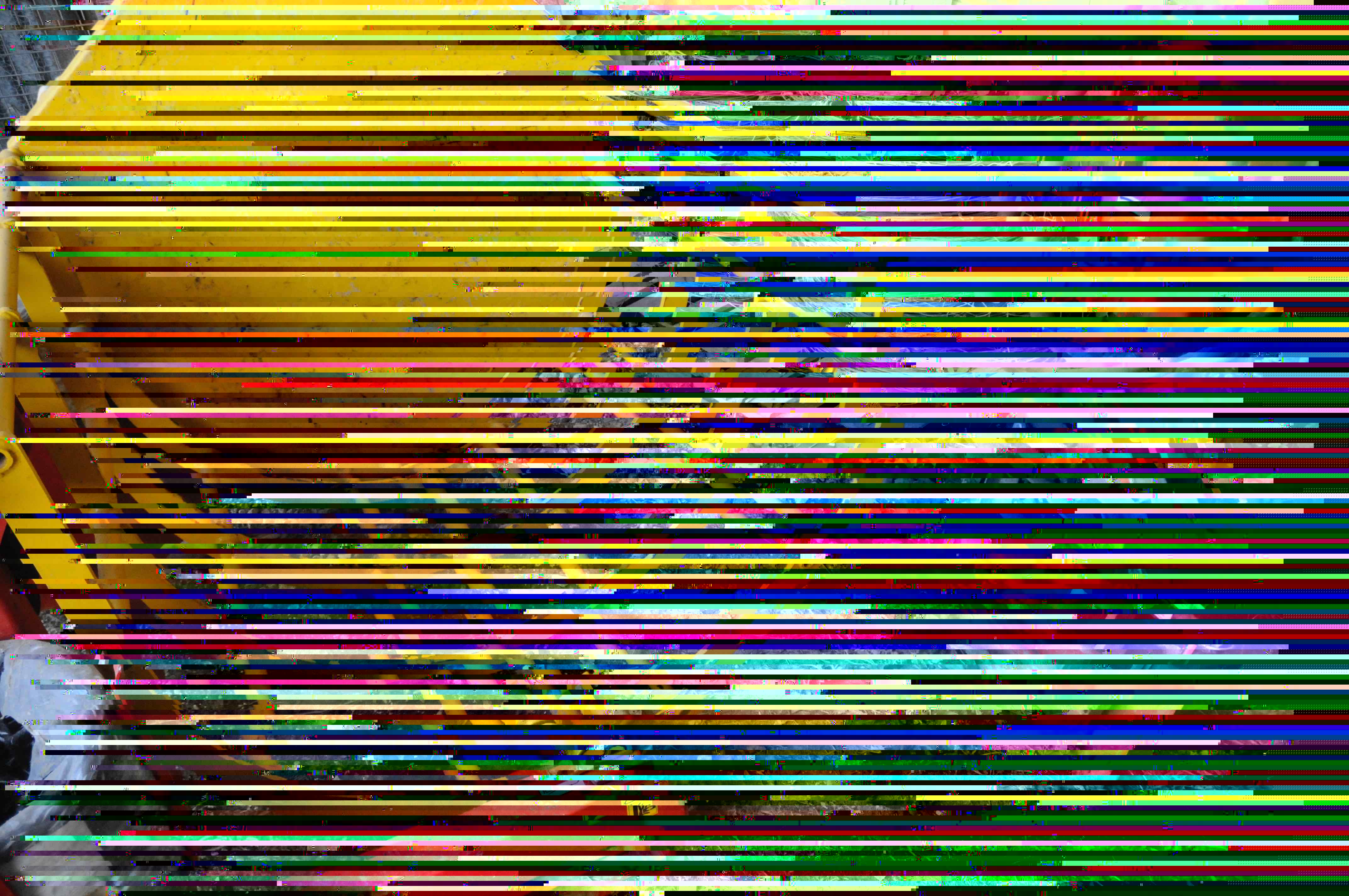

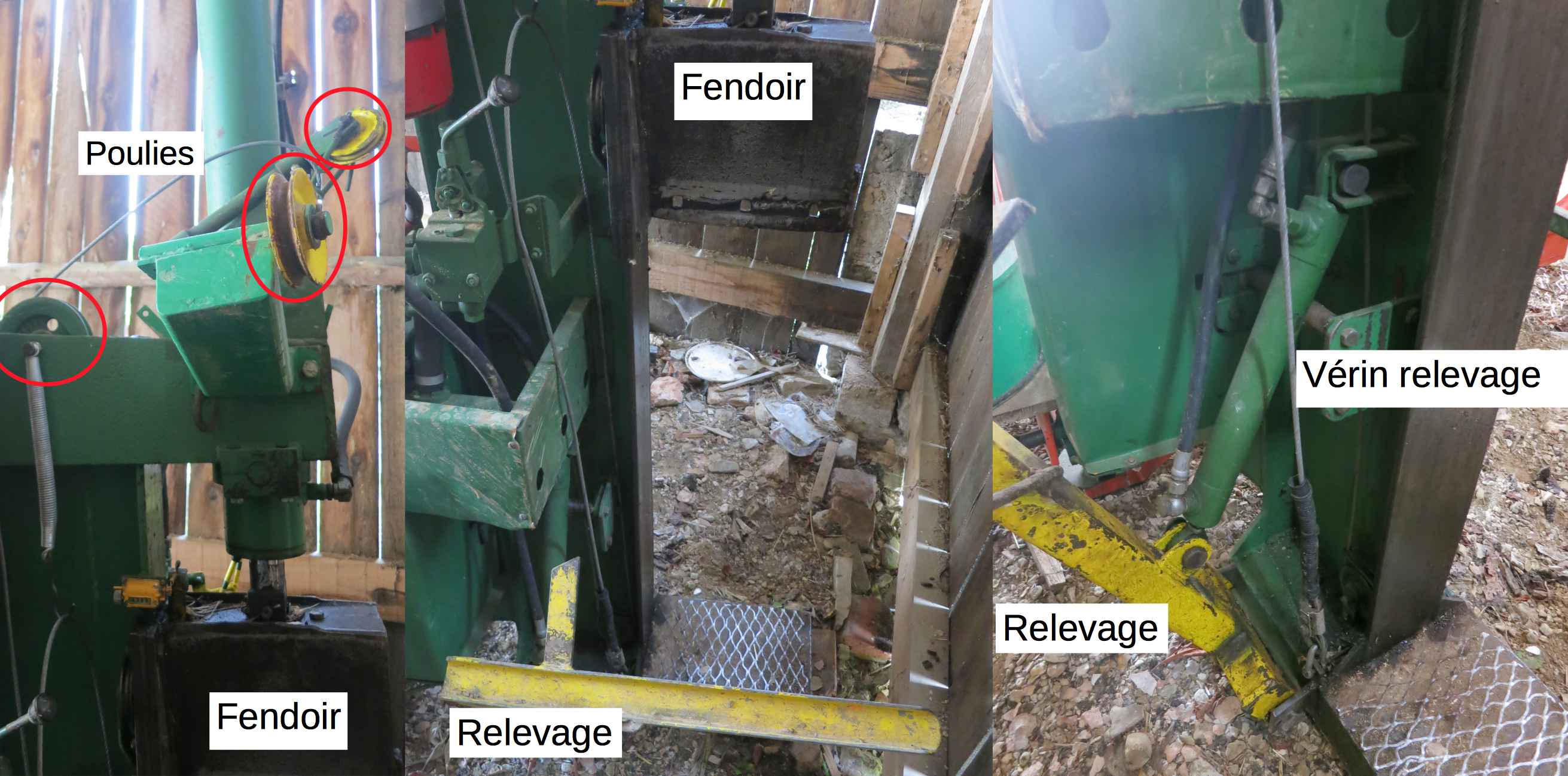

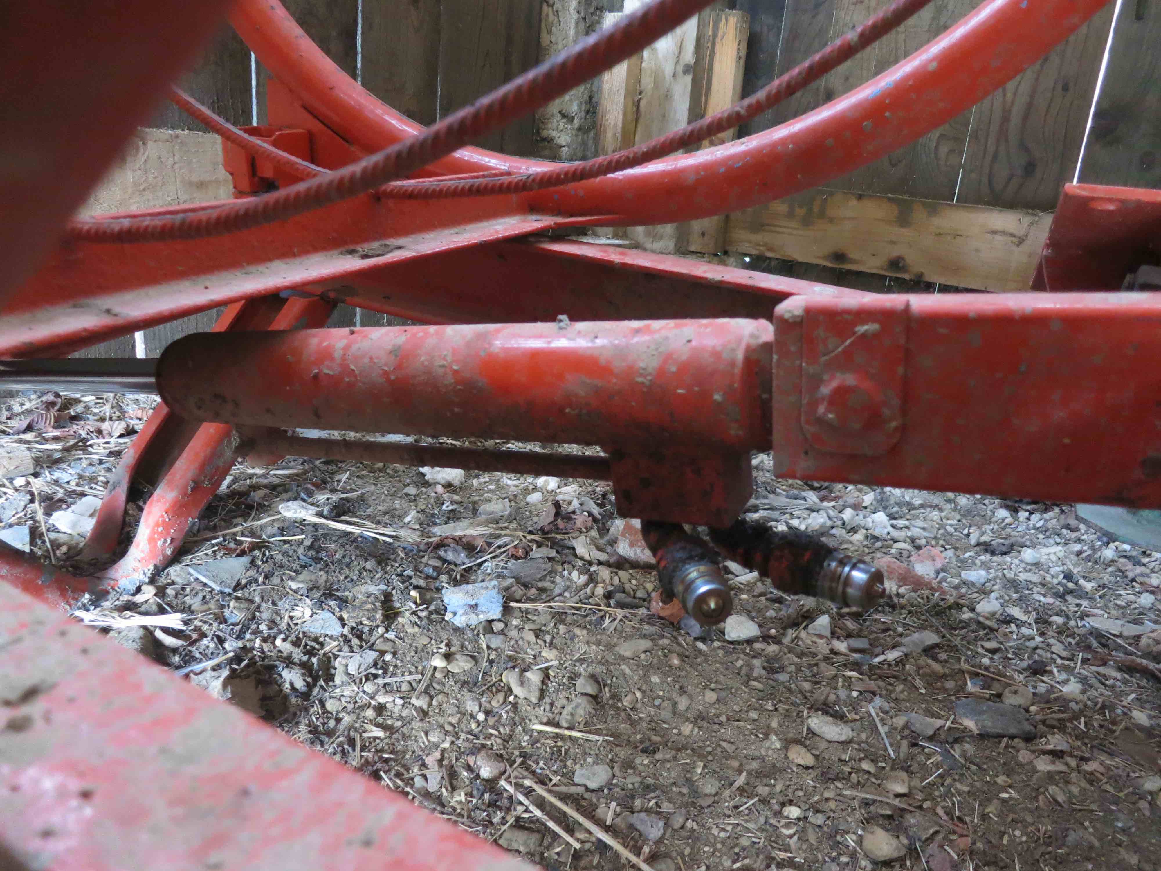

Parfois, les buches qu'il doit coupé sont particulièrement larges et lourdes, un système a été adapté pour redresser ces buches à l'aide d'un vérin hydraulique. Si nécessaire, un système de poulie est aussi également installée pour aider à la manipulation.
manipulation buche.jpg (226.99 Kio) Consulté 12711 fois

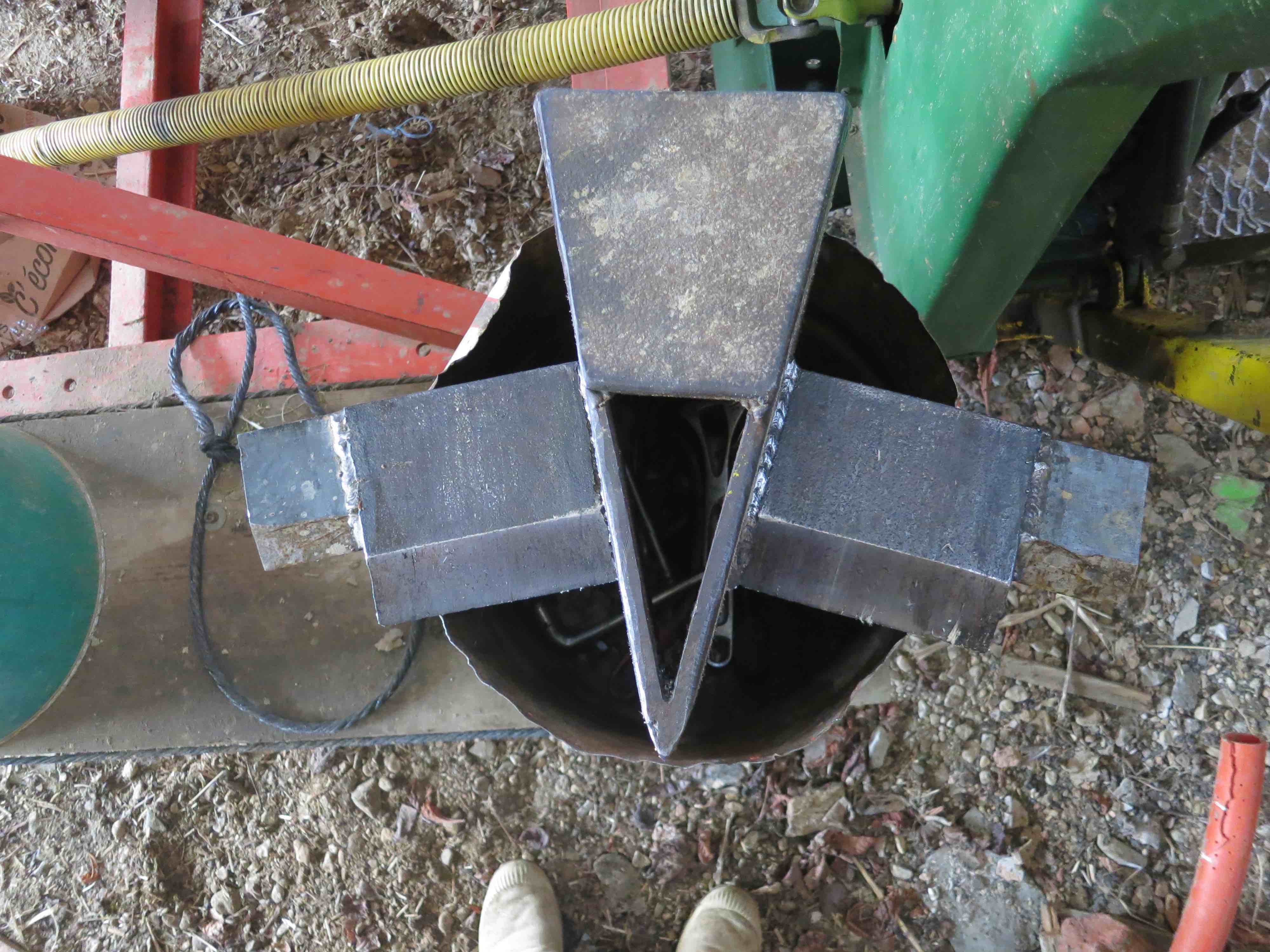

Pour certaines buches, Xavier utilise cette tête qu'il a fabriqué lui même
tete 2.jpg (541.12 Kio) Consulté 12711 fois

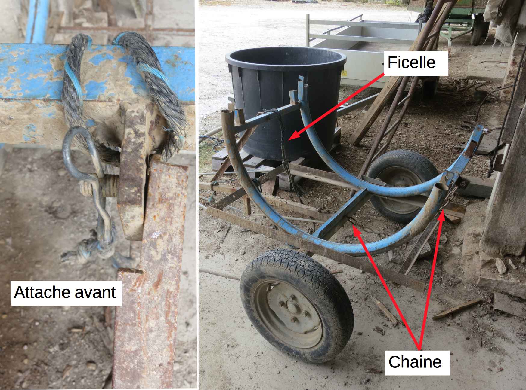

L'installation pour faire les ballots située sur le côté est constituée de tubes ronds et de fers à bétons faits sur mesure par un chaudronnier. le bois coupé par la fendeuse est pris à la main et placé sur ce support. la forme du ballot se fait donc naturellement. La ficelle pour resserrer est installée bien sur au préalable, et le nœud ainsi que le serrage se fait à la main, à l'aide du bidon jaune visible sur la prise d'ensemble. malheureusement, sur le moment le temps a manqué pour mieux comprendre le serrage du ballot. Les ballots ainsi construit font 0.85 stères.
Est aussi installé un système permettant de décharger le ballot, l'ensemble de la structure recevant ce dernier pouvant pivoter pour le faire tomber, en fermant un vérin.
Finalement, une remorque pour le transport, qui s'atelle derrière un quad, a été fabriquée. Des tubes ronds courbes sur le même modèle que la balloteuse sont installés sur un châssis. Lors des déplacements, le support du ballot est maintenant à l'avant par une goupille. On peut pour décharger enlever cette sécurité, tirer sur la corde qui y est accrochée, et l'ensemble glisse vers l'arrière. La chaine retenant le haut de la partie opposée, la rotation se fait naturellement, et le ballot est déposé au sol.
