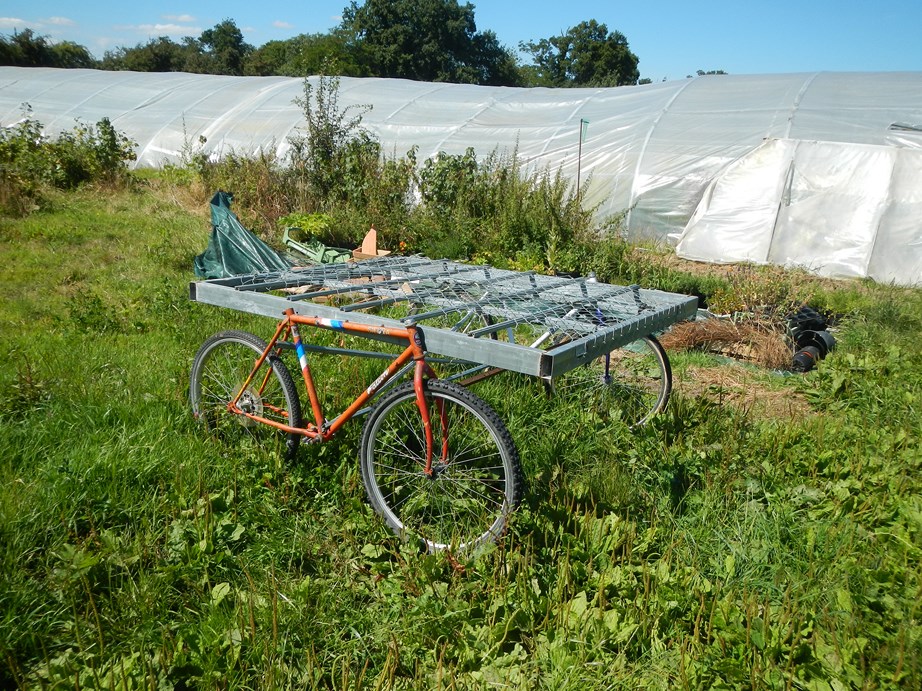

Vue d'ensemble
Vue d'ensemble
DSCN4667 (Copier).JPG (295.06 Kio) Consulté 7867 fois

Le châssis a été dimensionné afin que le chariot ai la même largeur que le tracteur. Il est composé de tubes en aluminium soudés et couvert d'un grillage. Le châssis est boulonné à deux cadres de vélo maintenus verticaux par des croisillons en tubes d'alu.
Les roues avant des vélo sont reliées par une crémaillère pour que leur rotation soit coordonnée. Un astuce pour fixer la crémaillère : utiliser les trous destinés aux freins pour éviter un perçage supplémentaire qui fragiliserait le tube !

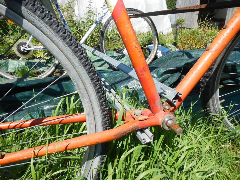

Fixation du croisillon bas : à la place du garde-boue
DSCN4664 (Copier).JPG (278.88 Kio) Consulté 7867 fois

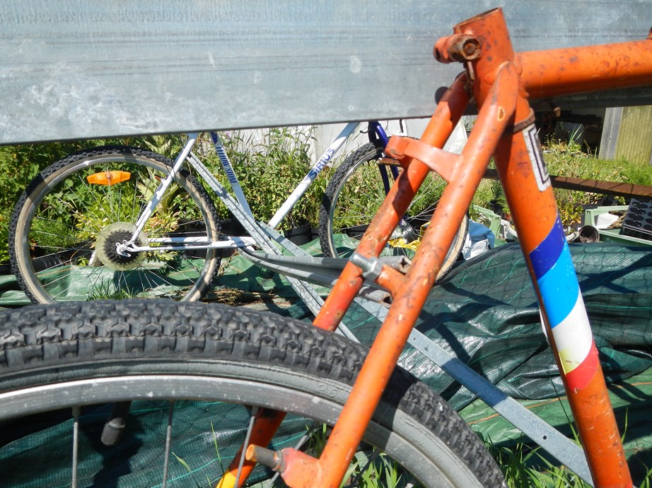

Fixation du croisillon haut : à la place du frein arrière
DSCN4665 (Copier).JPG (221.08 Kio) Consulté 7867 fois
