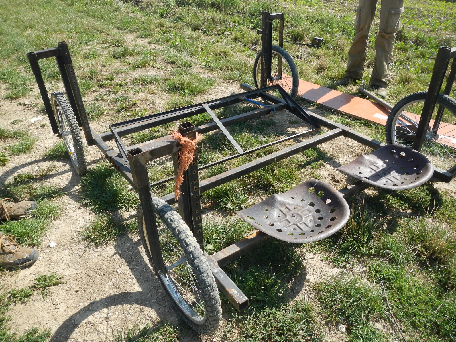

Voici le modèle V.1 :
Vue générale
Vue générale
DSCN5031 [1600x1200].JPG (872.36 Kio) Consulté 33798 fois

Description :

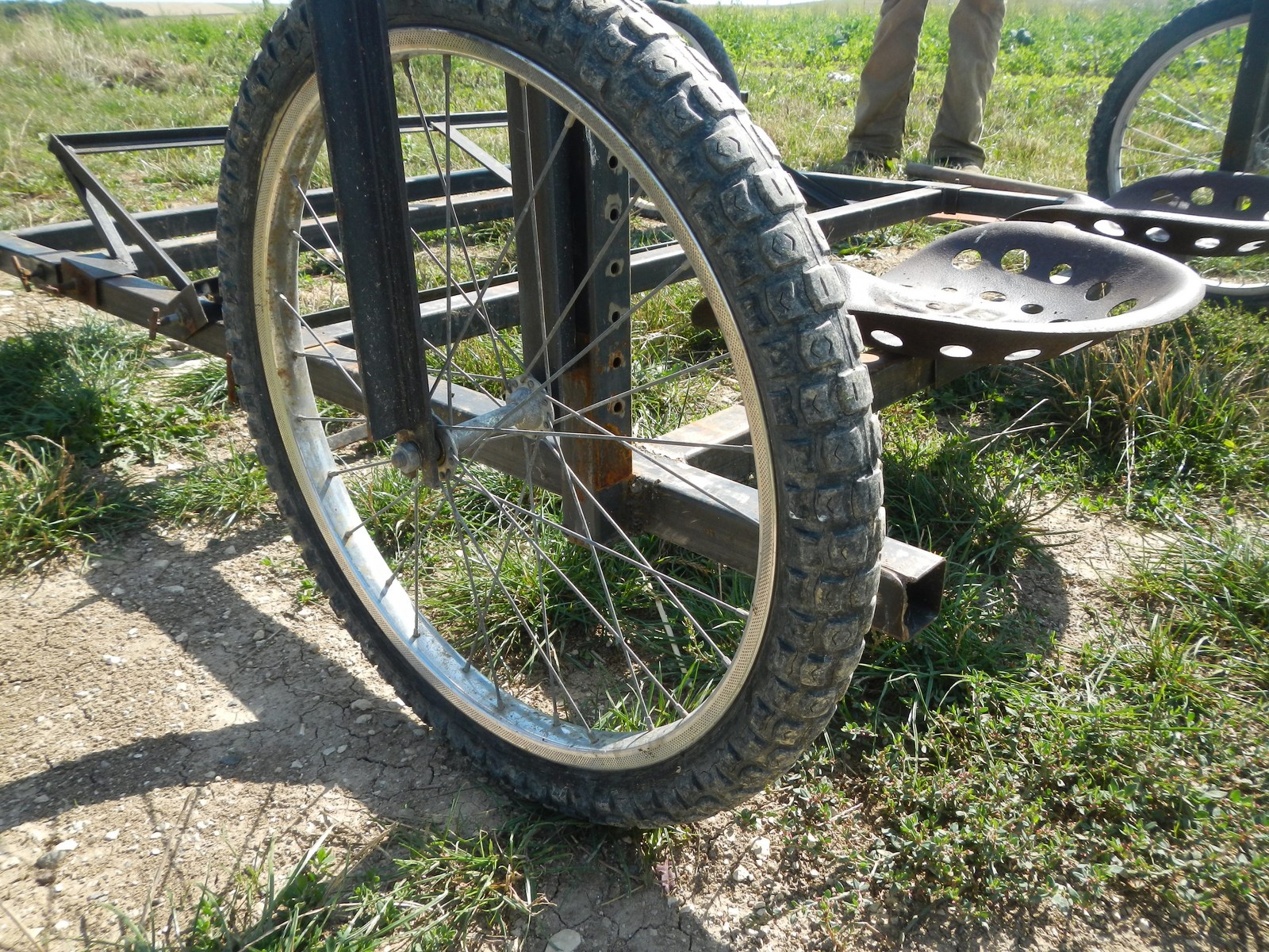

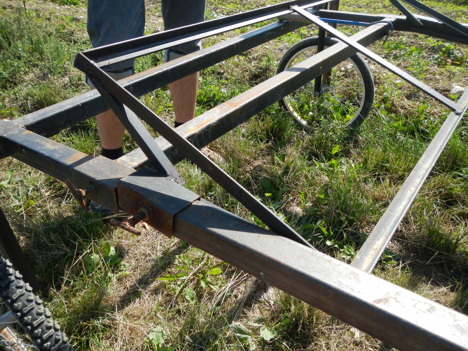

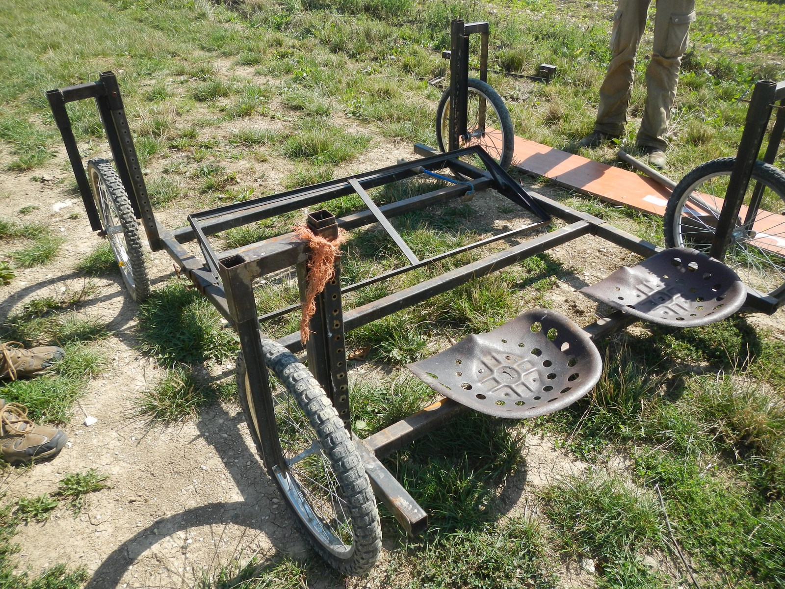

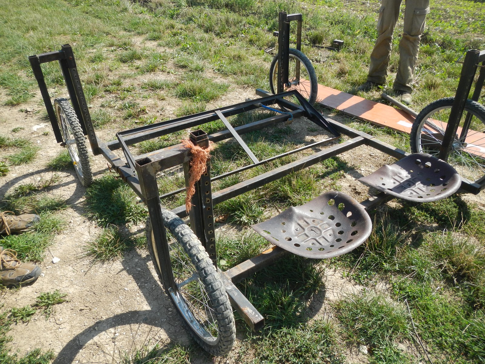

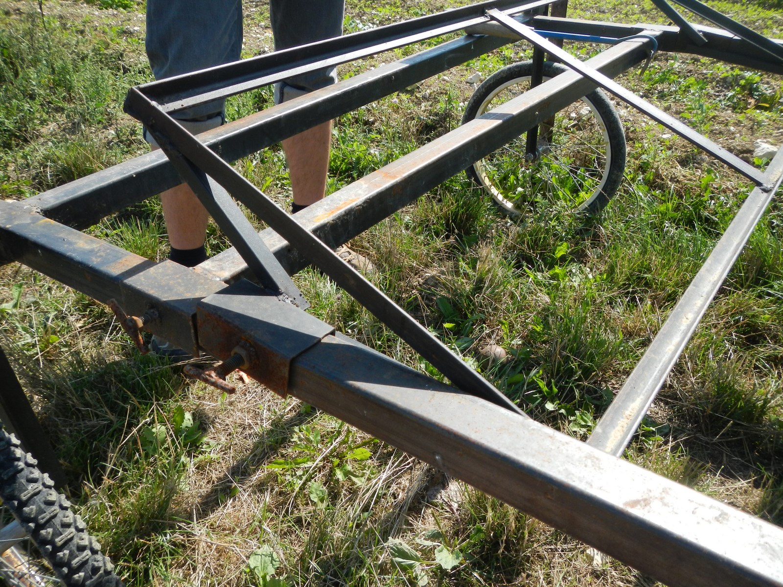

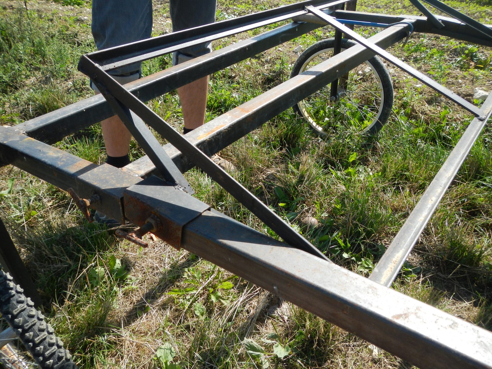

Le V.1 est composé d'un cadre rectangulaire (largeur de planche : 1,20 m) posé sur 4 roues de vélo non directionnelles. Les fourches sont faites en tubes carrés et en poteaux en profil T. Elles sont reliées au châssis par l'intermédiaire d'un tube carré qui coulisse dans un autre. La hauteur des roues est donc réglable de +/-30 cm.

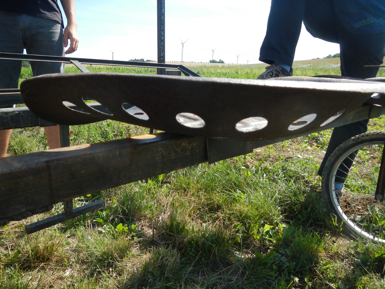

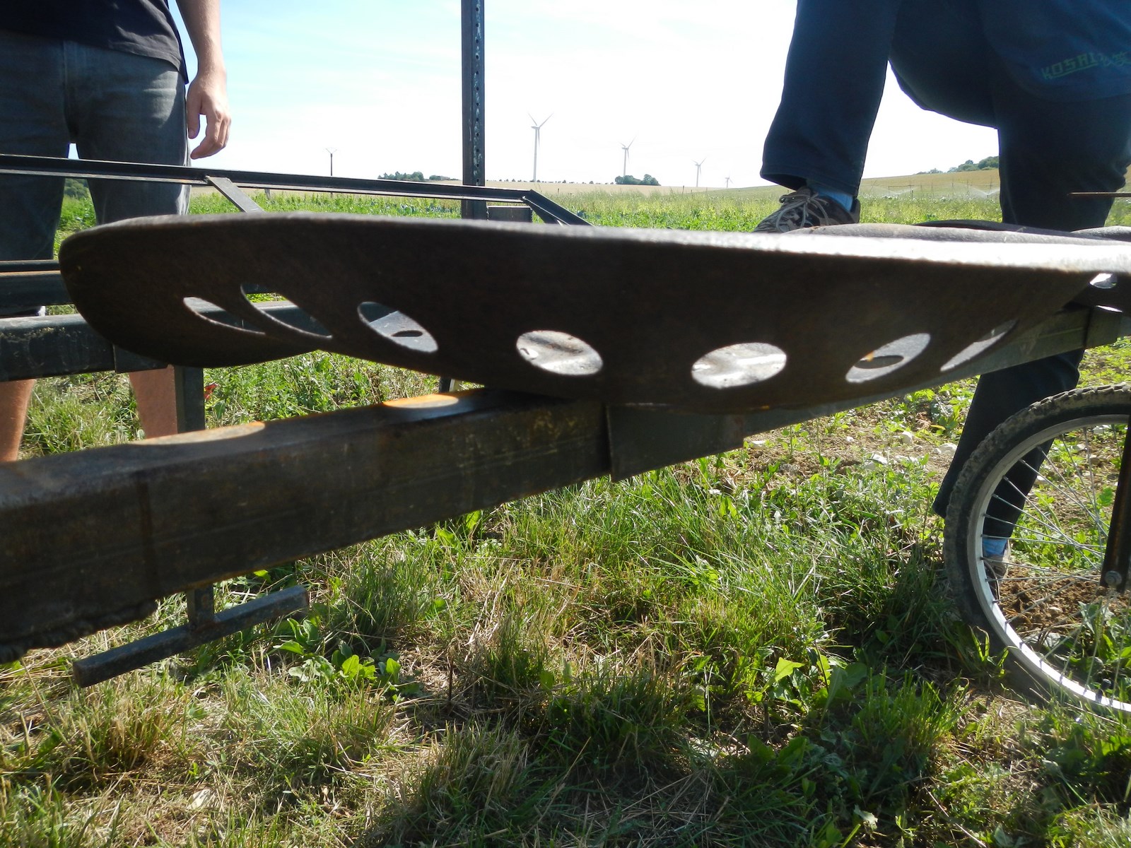

Les fauteuils métalliques ont été soudés sur des morceaux de tubes carrés ce qui leur permet de coulisser le long de la barre du châssis.
Une cornière a été ajoutée au centre du châssis pour caler les caisses et supporter les 3 cale-pieds fixes.

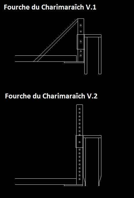

Remarques sur la fourche :
Les profilés en T qui composent les deux montants des fourches ont dû être recoupés pour ne pas heurter les rayons de la roue. Découpe précise qui engendre une légère faiblesse à ce niveau. Il n'y a néanmoins pas eu de pliage depuis la naissance du V.1.

Quel coût de construction ?
La ferraille et les accessoires représentent un total de 50 à 80 euros.
Sur ce modèle, les deux passagers sont uniquement en position assise. Ils avancent la plupart du temps en marche avant, mais peuvent conduire en marche arrière. Le déplacement du chariot se fait en poussant avec les pieds ou en tirant sur les roues à la main (mode "fauteuil roulant"). Le fait d'avoir des fauteuils coulissants permet de travailler seul ou à deux.
Sur le cliché, le Charimaraîch est utilisé pour repiquer des poireaux. Il est légèrement incliné vers l'arrière pour faciliter le travail des deux passagers.

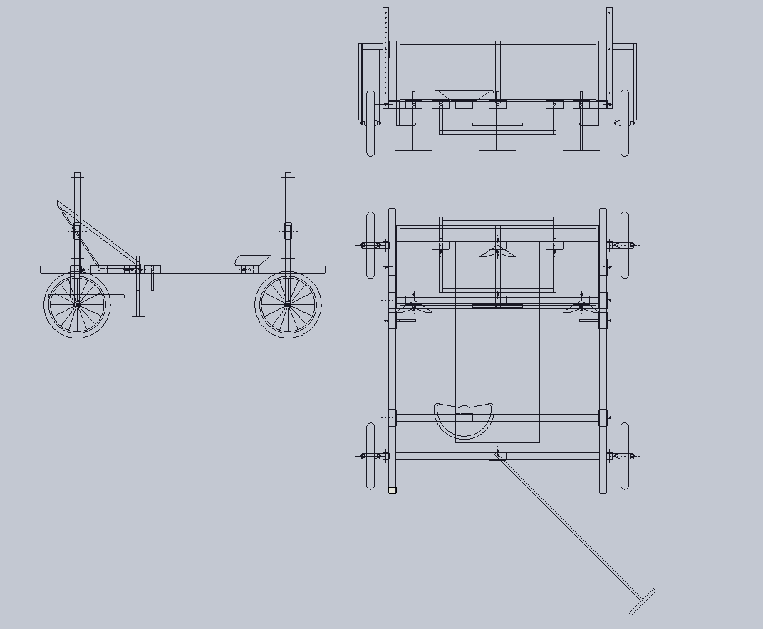

Le groupe de maraîchers s'est retrouvé chez Nicolas et Samuel pour échanger pendant une demi journée autour de la version V.1. Ils ont refait des essais au champ pour voir les inconvénients de ce chariot. Ils ont discuté des réglages à apporter et des accessoires à ajouter. Suite à ces discussions, un croquis a été mis au point et des plans ont été produits par Nicolas Fromont.
Vous pouvez les télécharger librement via ce lien. Un grand merci à lui pour ce partage ! Attention, pour ouvrir ce document, vous aller avoir besoin du logiciel Libre CAD, que vous pouvez télécharger via ce lien :
(Logiciel de CAO : LibreCAD).
Pour vous donner un avant-goût de la chose, en voici un extrait :
Charimaraîch V.2 - Extrait des plans de Nicolas Fromont.png (29.3 Kio) Consulté 33541 fois

Remarques sur les fourches
Elles sont faites en barre profilée en T et sont plus larges, pour éviter de heurter les rayons comme dans la version V.1. Les fourches sont également plus longues, ce qui augmente le bras de levier et leur donne une plus grande stabilité par rapport au châssis. Le coulissant châssis est soudé directement sur le châssis, contrairement au V.1 où le coulissant était soudé sur un fer plat, lui-même soudé sur le châssis.
Plus qu'un long discours, un extrait des plans de Nicolas pour clarifier les choses :
Évolution des fourches
Fourches V.1 & V.2.png (9.25 Kio) Consulté 33542 fois

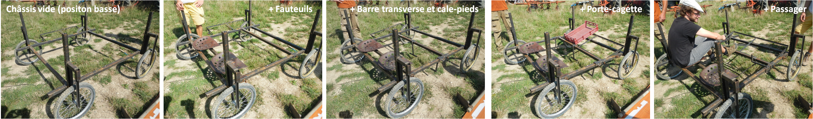

Assemblage des accessoires :
(cliquez et décalez le curseur vers la droite)
Charimaraîch V.2 - Transformation.png (2.67 Mio) Consulté 33674 fois
Détail du fauteuil
Détail du fauteuil
DSCN5039 [1600x1200].JPG (553.61 Kio) Consulté 33680 fois

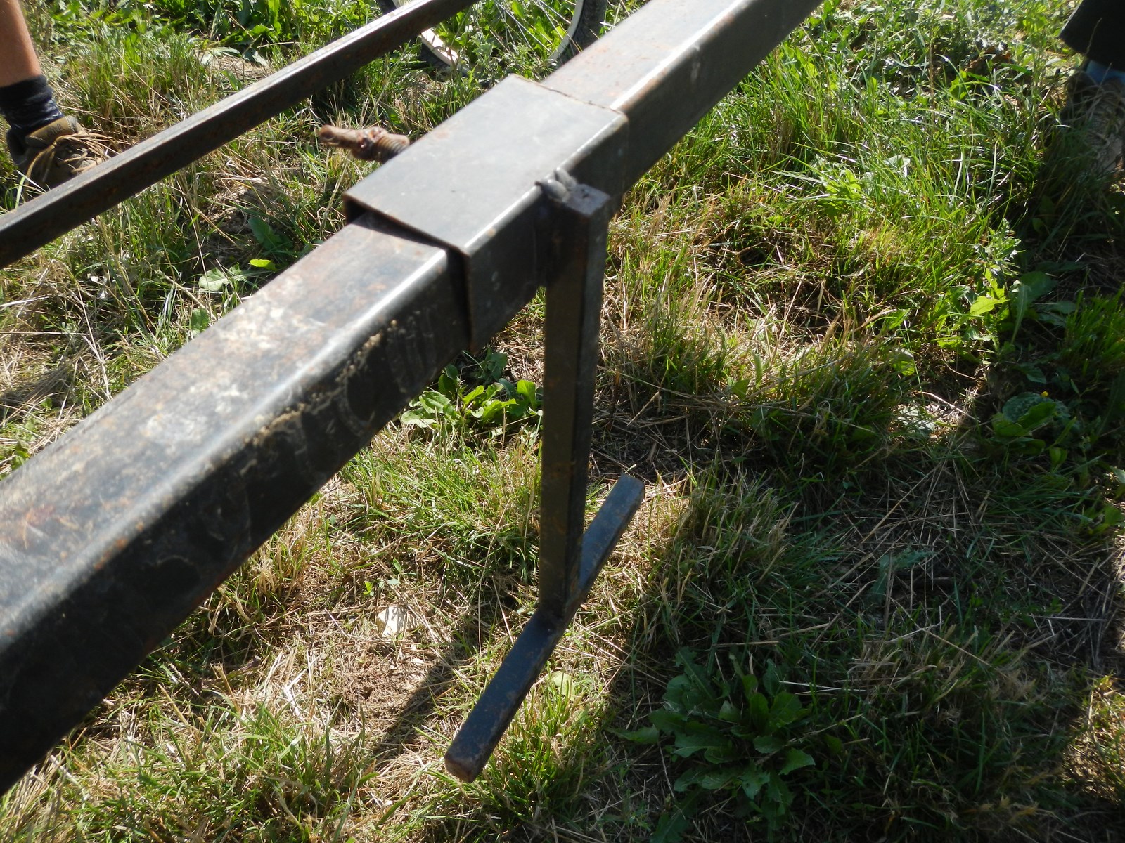

Détail du cale-pieds central
DSCN5040 [1600x1200].JPG (740.67 Kio) Consulté 33680 fois

- La fixation de certain accessoires n'est pas optimale : le carré de fixation des fauteuils et cale-pieds s'ouvre au fur et à mesure que la vis est serrée. Il faudrait mettre en place un autre moyen de serrage (percer la barre du châssis tout les 4 cm et mettre une petite vis en travers par ex.),

Tubes ronds pour s'allonger (en mode étroit)
DSCN5088 [1600x1200].JPG (652.63 Kio) Consulté 33650 fois
Une idée alternative à la planche de bois qui mériterait d'être creusée pour en améliorer son ergonomie. Faut-il ajouter plus de surface portante ? La métamorphose est à suivre...
Images et annotation de Anaïs sur la position "allongé confort"
Charimaraîch V.3-Mode alongé confort.png (356.88 Kio) Consulté 33424 fois
Mode épandeur à compost
Un mode qui est pour l'instant à l'état de projet. Anaïs et Matthieu répandent pour l'instant le lombricompost au seau mais espèrent pouvoir ajouter sur le Charimaraîch une bennette qui permettrait de transporter et de décharger progressivement le compost.
Avantages :
- L'outil présente une grande polyvalence et une combinaison d'accessoires infinie,
- La roue unique à l'avant donne une maniabilité beaucoup plus intéressante, notamment pour les demi-tours en bout de planche,
- De part cette simplification, l'outil est encore plus léger.
Inconvénients :
- Le tube carré porteur de la roue jockey travaille trop en torsion puisque la roue avant est déportée de 15 cm. La barre pourrait se vriller et le chariot perdrait en stabilité. Peu-être envisager d'ajouter une barre amovible qui ferait équerre en cas de lourd chargement ?
L'évolution est à suivre !

Je l'ai vus au salon T&B. Super ! Très léger, tout coulisse, super adaptable !
Note sur un post précédant, on trouve tres facilement des roue jockey a partir de 25€ dans les magasin auto.
Les plans semblent fait à partir de freecad (la petit icône sur les plans :-), serais--t-il possible d'avoir le fichier d'origine de freecad. J'utilise beaucoup librecad mais la planche a dessin 2D ça commence a me gonfler. Bien entendus je vous ferais remonter tout ce que je modifierais.
Cordialement
Xavier

Bonjour Xavier,
Voici un dossier contenant la version FreeCAD des plans de Sébastien.
Lien pour le télécharger
Bonne consultation !
