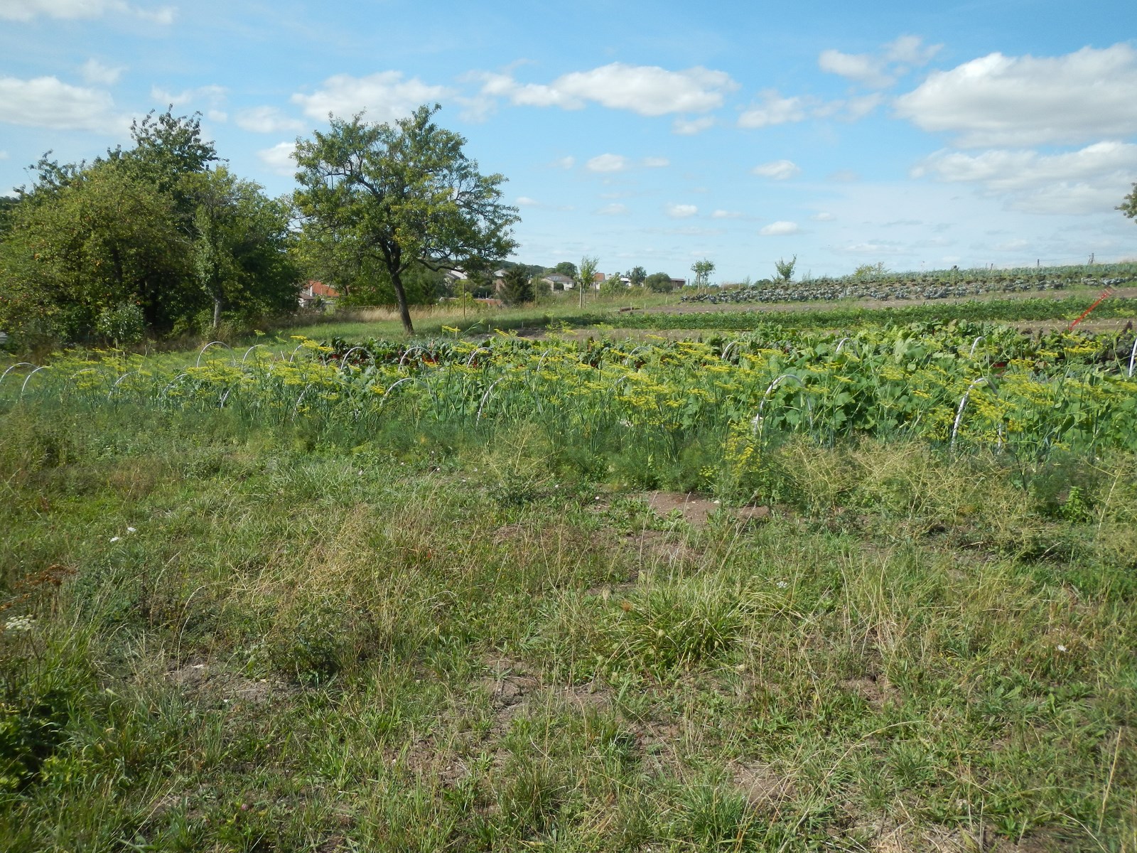

Jardin maraîcher et verger

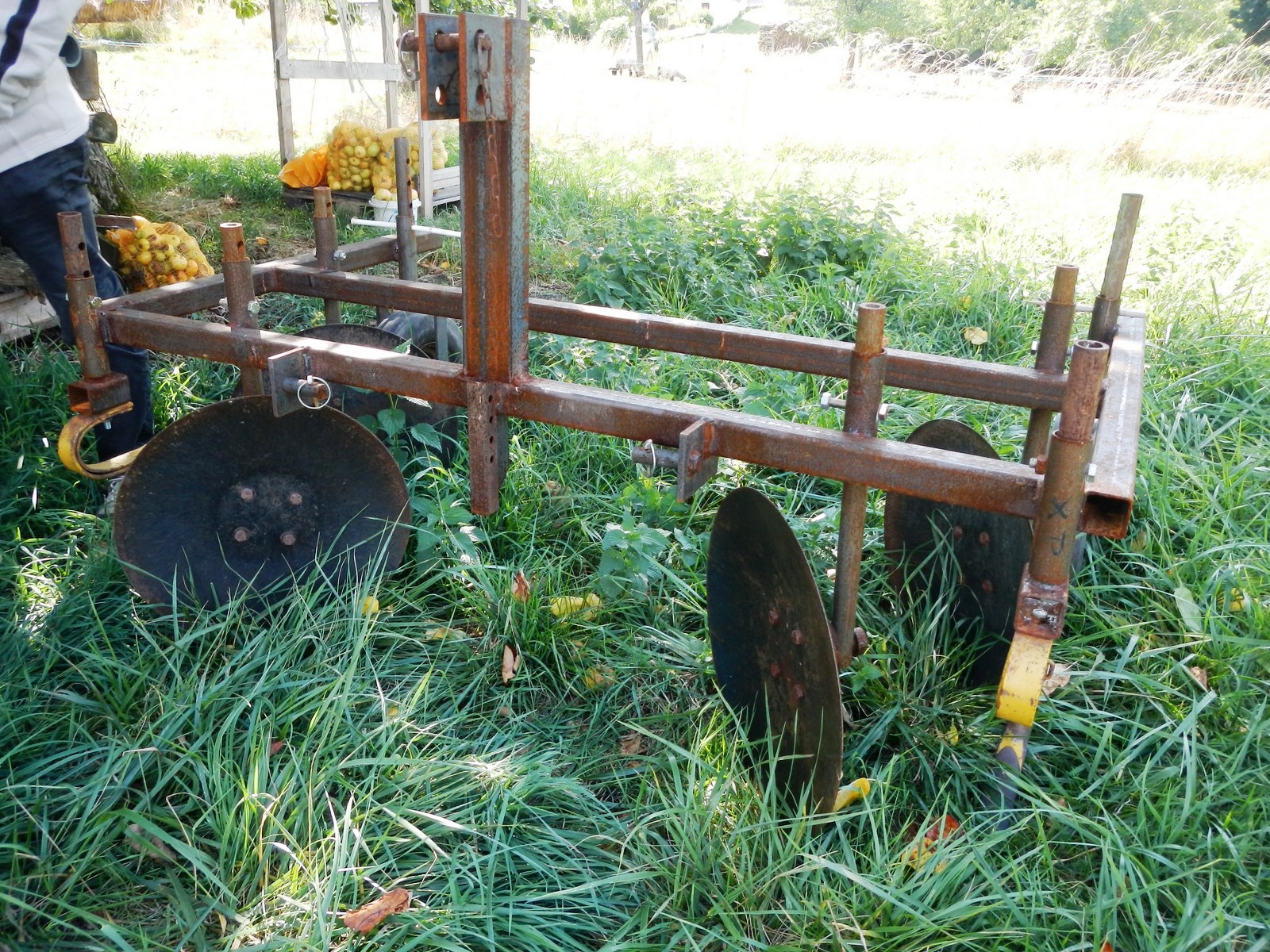

Vue d'ensemble
Vue d'ensemble
DSCN4995 [1600x1200].JPG (706.22 Kio) Consulté 9630 fois

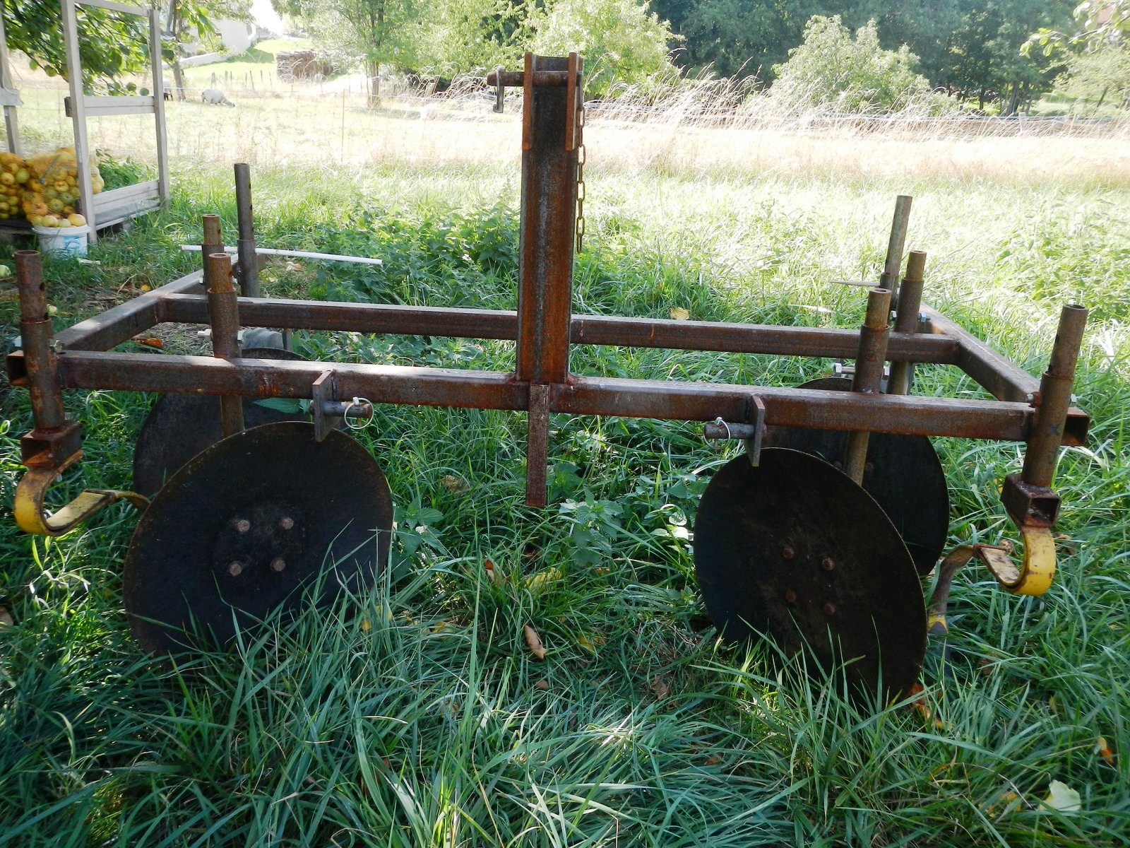

Vue de face
Vue de face
DSCN4996 [1600x1200].JPG (709.3 Kio) Consulté 9630 fois

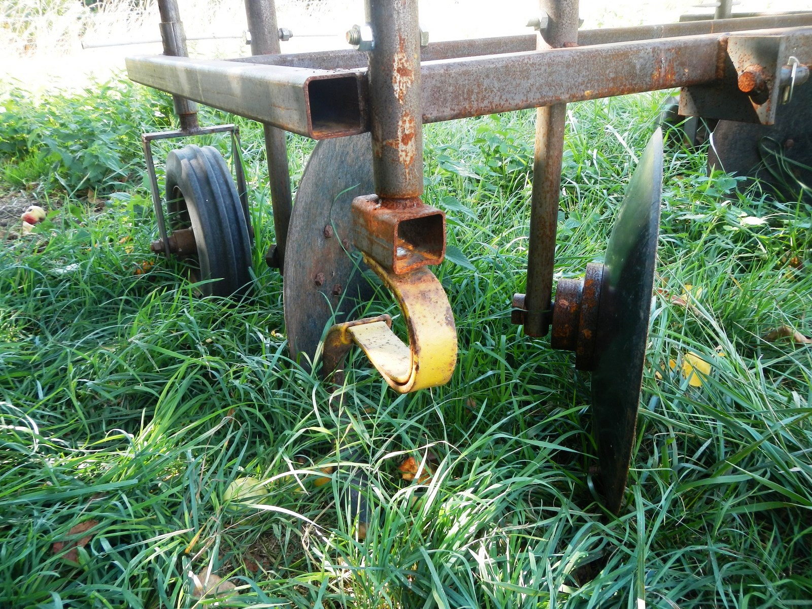

Lionel a construit l'outil de toutes pièces à partir de matériaux récupérés, en s'inspirant de la buteuse de l'AP. L'outil est composé d'un châssis qui porte deux paires de disques buteurs et une paire de roues de jauges. Ces dernières peuvent être remplacées par des buttoirs pour travailler plus en profondeur les passe-pieds et rehausser un peu les bords de la butte.
A l'avant, les passe-pieds sont travaillés par deux dents de déchaumeur.
Tous les accessoires sont réglables en hauteur.
Dent de déchaumeur
Dent de déchaumeur
DSCN4997 [1600x1200].JPG (725.14 Kio) Consulté 9630 fois

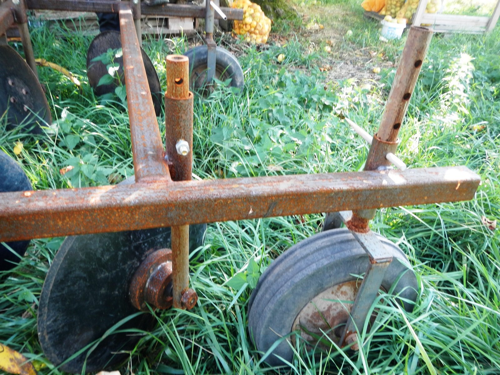

Disque arrière et roue
DSCN4994 [1600x1200].JPG (559.76 Kio) Consulté 9630 fois
