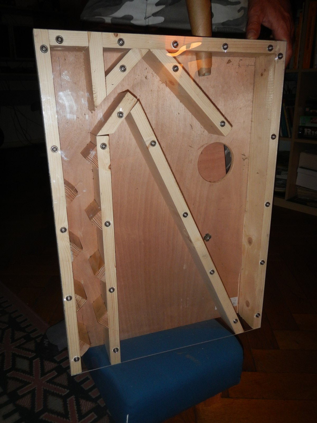

Côté autoproduction de semences paysannes, voici un outil rencontré chez Sébastien Kany, maraîcher sur petite surface en cours d'installation en Moselle.
Il s'est inspiré d'une vidéo faite par le collectif "Real Seeds" : DIY Seed Cleaning machine
La réalisation de Sébastien
DSCN5099 [1600x1200].JPG (288.81 Kio) Consulté 14239 fois
Le principe de fonctionnement ?
Les graines sont versées dans l'entonnoir. Les plus lourdes tombent, tandis que les plus légères sont entraînées par le courant d'air. L'ouverture sur la droite permet de calibrer la force de l'aspiration. Un tri de semences se fait en général en 2 fois : la première pour éliminer les graines plus grosses, la seconde pour les graines les plus petites.
La recette :
Rien de bien compliqué, quelques plaquettes de bois (sur la vidéo, des lattes de sommier), une paroi en plexiglas et un aspirateur. Petit contrainte quand même, les très petites graines se coincent dans les aspérités du bois. Il faut donc prévoir un bois bien poli et faire des raccords fins.

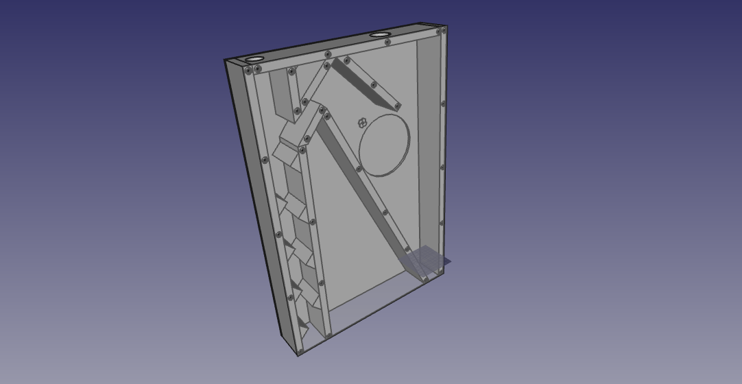

En accord avec Ben de Real Seeds voici ce que j'ai pu faire à mes heures perdues :
Le plan complet avec la liste des débits est téléchargeable ici --> PLANS SEED SAVER
