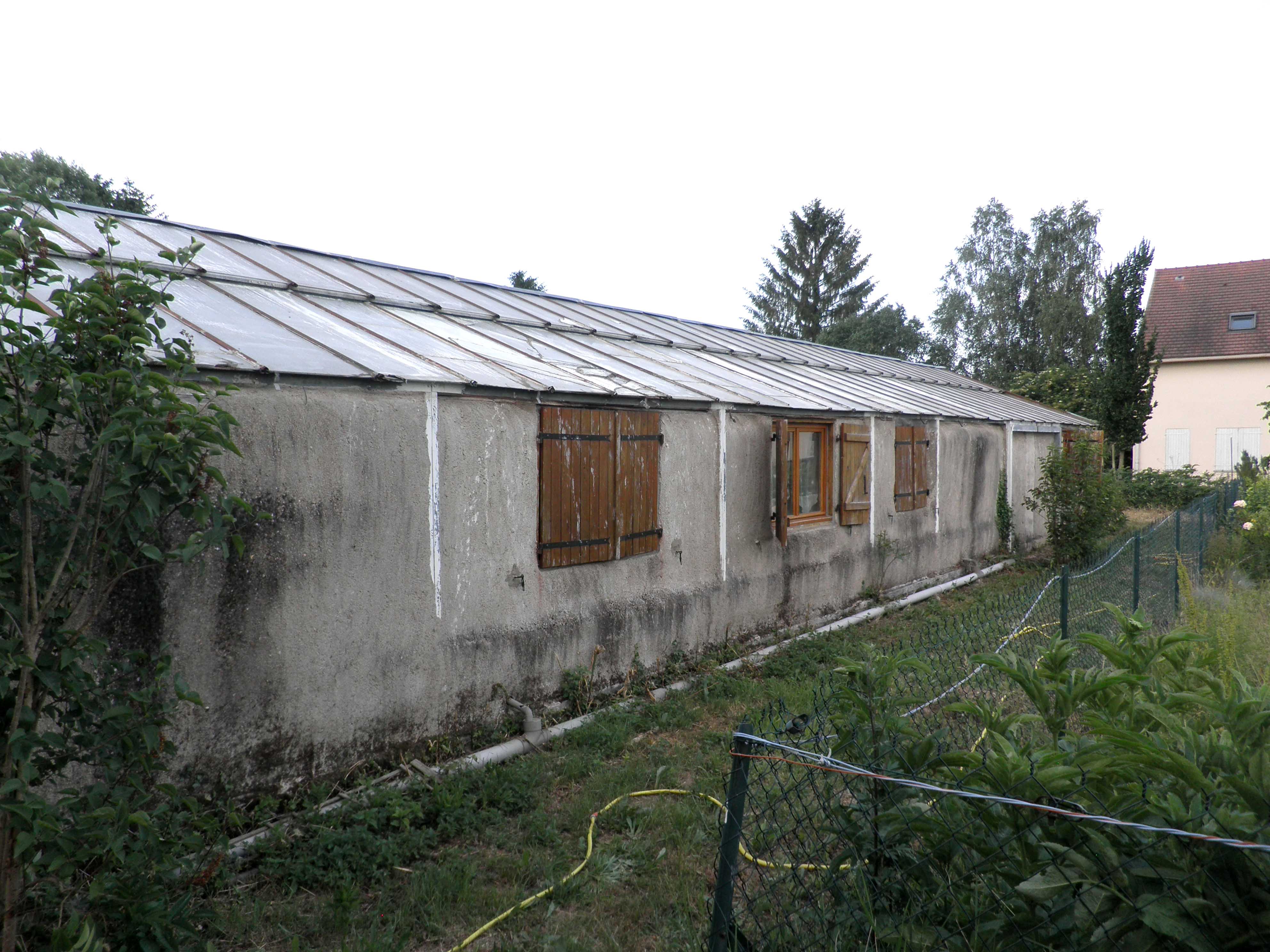

Ici, c'est la façade qui donne aujourd'hui sur des jardins partagés.
photo du premier mur.jpg (787.54 Kio) Consulté 10071 fois

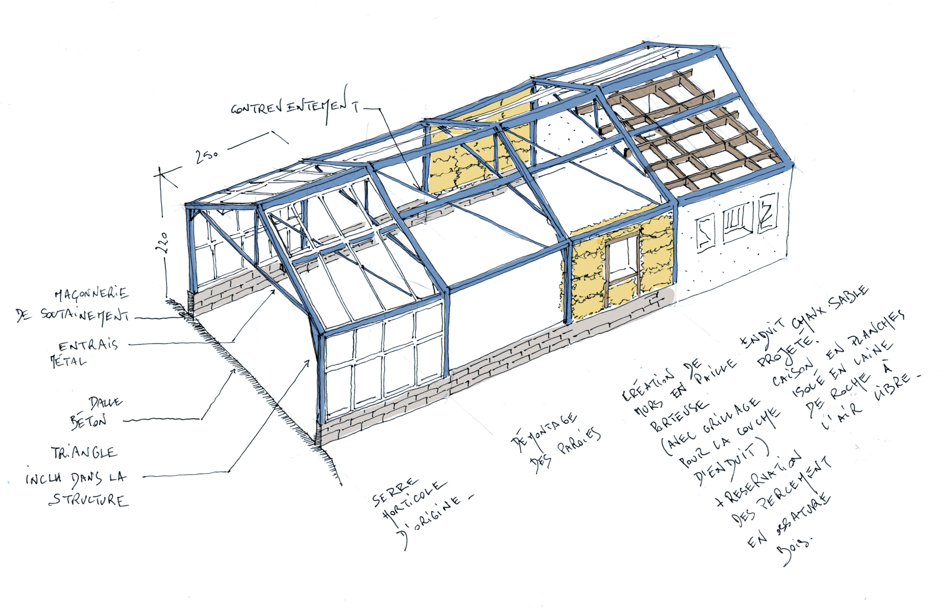

− Structure : structure métallique de la serre horticole existante, mur paille (locale) porteuse
− solivage du plafond : repose les murs de paille et est suspendu à l’aide des entraits métalliques de la structure existante
− Soubassement : moellon de récup’
− Sol : dalle existante
− Isolation : paille (murs) et laine de roche au plafond
− Enduit : chaux sable projeté sur un grillage à poule fixé sur les bottes
− Toiture : constituée par le deux pans de la serre horticole existante

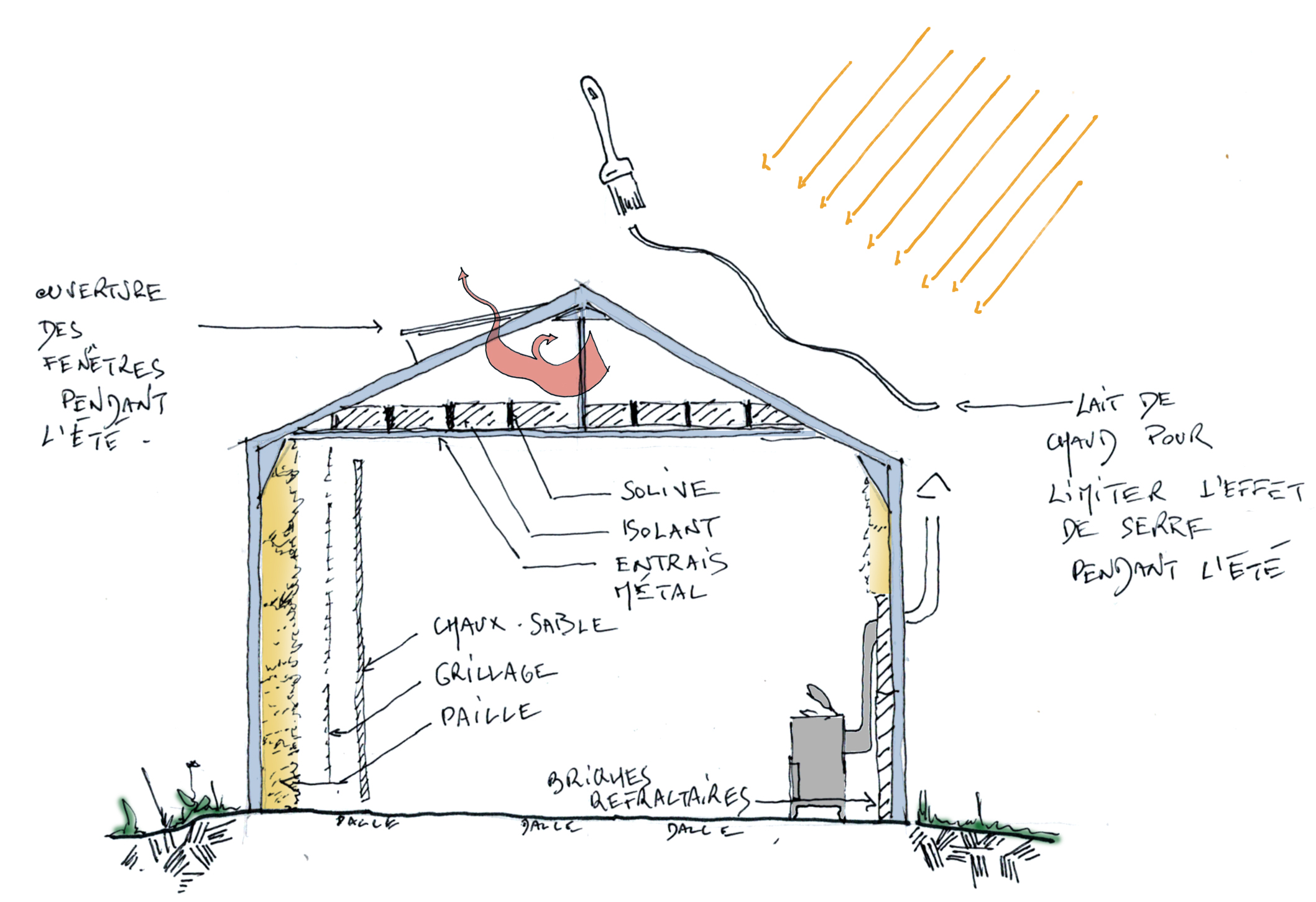

− Chauffage : poêle turbot collé à un mur en brique réfractaire
o Particularités :
− Choix énergétique : les combles font une partie tampon thermique : en été les vitres sont abondamment badigeonnées à la chaux et les vitre restent ouvertes pour faire circuler l’aire, l’hiver le badigeon s’est estompé, les vitres restent closes et l’effet de serre garantit une accumulation de chaleur.
axonométrie copie.jpg (864.62 Kio) Consulté 10071 fois
coupe schématique.jpg (767.09 Kio) Consulté 10071 fois

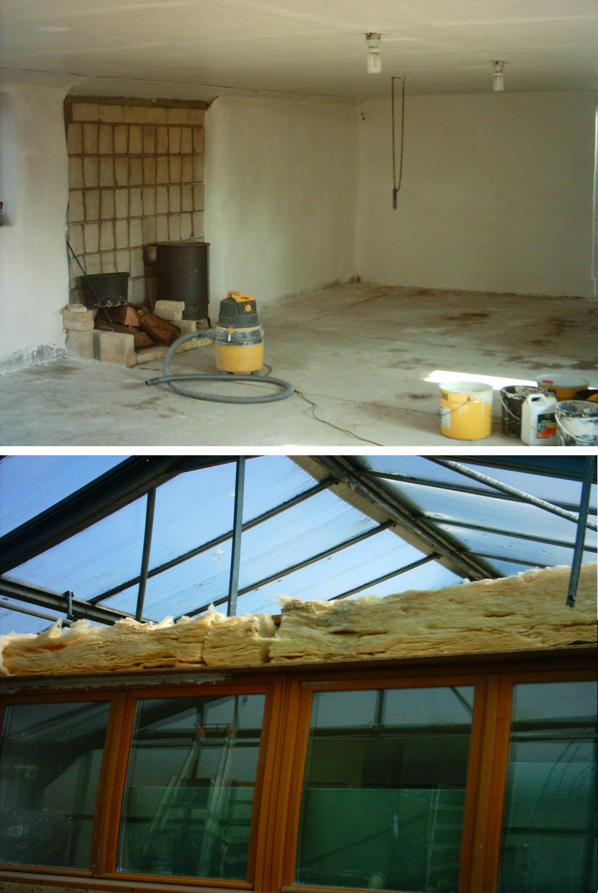

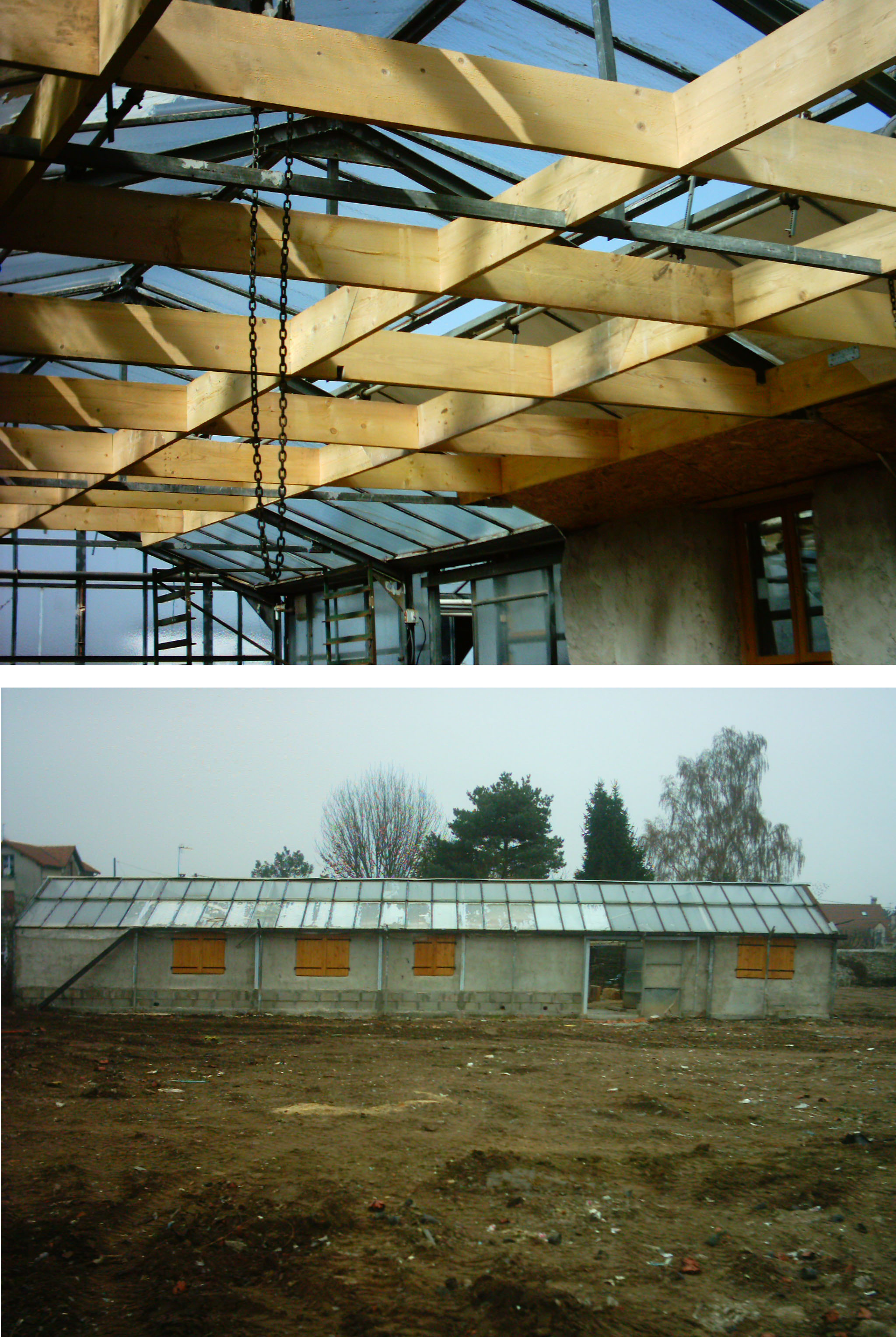

Photo haut : on voit les caissons du plafond qui repose notamment sur le structure de la serre.
photos d'époque 1.jpg (940.19 Kio) Consulté 10071 fois
Photo haut : le poêle collé à un mur avec des briques réfractaires.
photos d'époque 2.jpg (551.62 Kio) Consulté 10071 fois

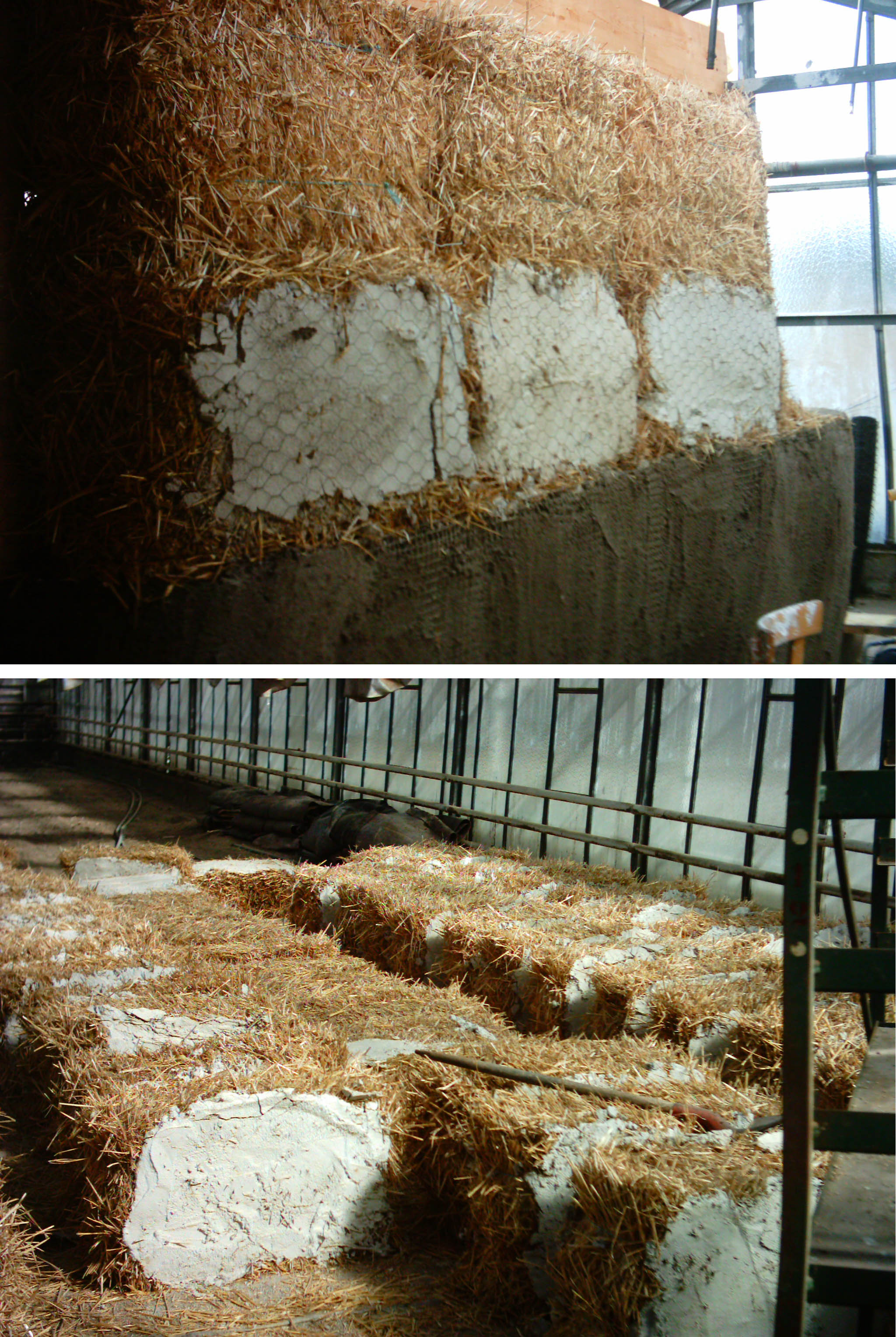

Photo haut : on voit les bottes de paille porteuse grillagées pour permettre la meilleur adhésion et stabilité de l'enduit.<br />Bas : pour éviter que l'enduit à la chaux ne tombe sur les baskets, Laurent a enduit préalablement sur les bottes posées à l'horizontale
photos d'époque 3.jpg (925.44 Kio) Consulté 10071 fois
