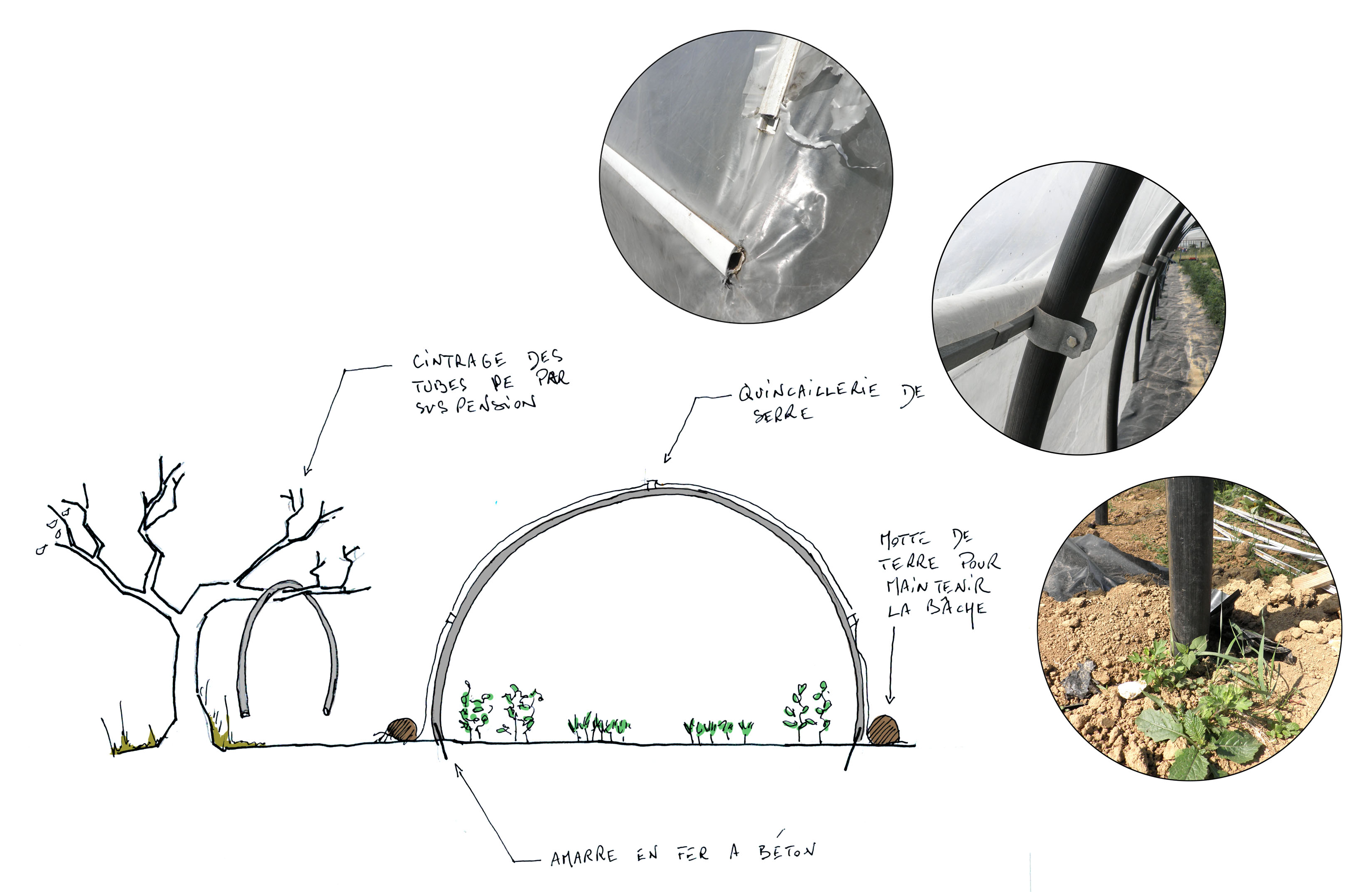

Dans cette région très céréalière, les exploitations du coin utilisent des enrouleurs pour arroser leurs cultures. Les tubes PE que ces machines ne cessent de dérouler et d’enrouler sont des pièces d’usure non négligeables car il faut les renouveler régulièrement. Selon la taille de, l’enrouleuse, ces tubes sont d’une section solide.
Constatant cela, Denis a rendu service à d’autres agriculteurs en leur débarrassant de leurs tubes usagers. Après les avoir suspendu à un arbre pour leur donner une forme courbe, Denis en a fait la structure principale de ses serres.
schémas explicatifs.jpg (617.53 Kio) Consulté 9575 fois

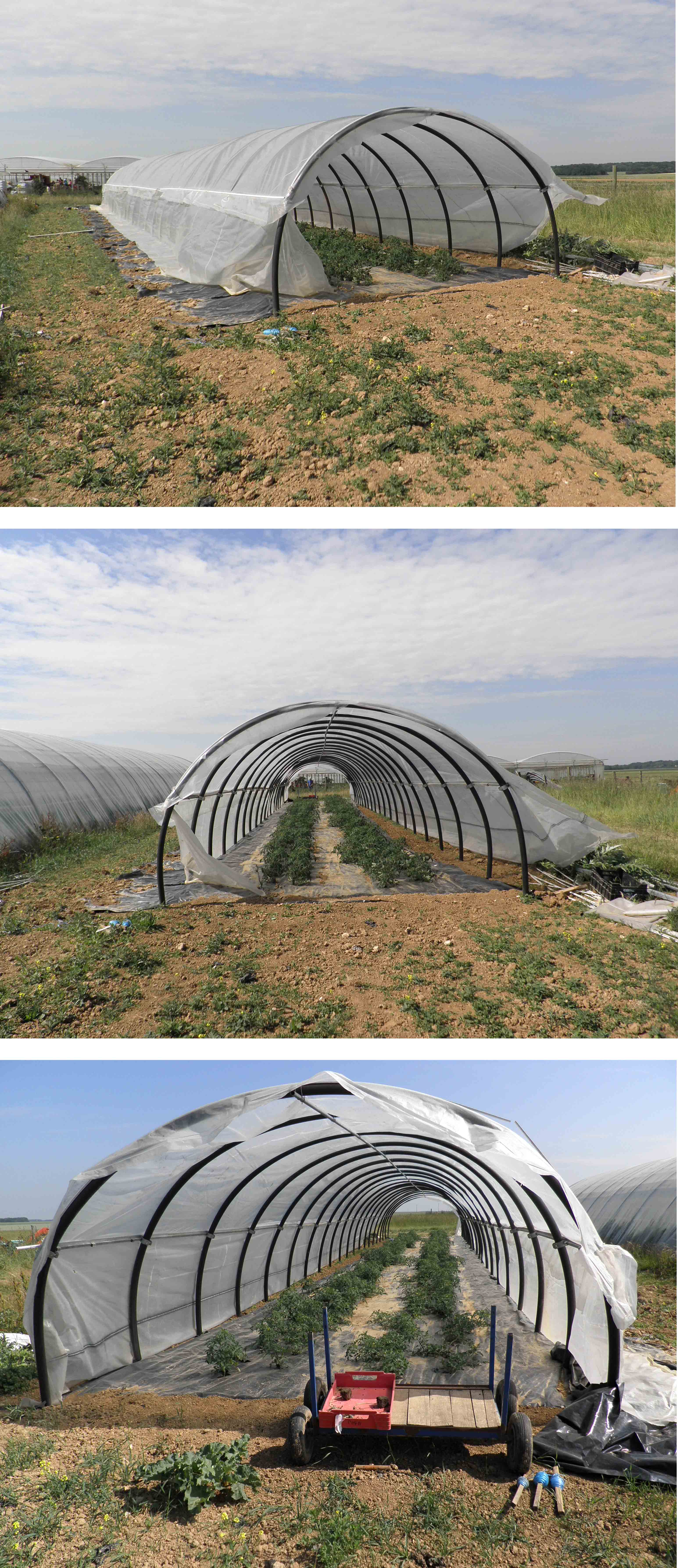

A noter que lors de mon passage quelques détails n'étaient pas encore réglés (comme la bâche volante et les joues de la serre)
trois photos.jpg (1.06 Mio) Consulté 9575 fois
• Construction :
o Coût global : 50 €
o Superficie totale : 4,5 x 30 m = 135 m²
o Choix constructifs :
− Structure : Tube PE courbé sur la branches d’un arbre
− Implantation des tubes : les tubes sont enchâssés dans des fers à béton, eux-mêmes enfoncés à 30 cm dans le sol.
− Couverture : bâche de serre normale
− Fixation de la bâche : rails males et femelle. Le male se visse sur le tubes à l’aide de visse à placo, et le rail femelle vient pincer la bâche.
− Fixation de la bâche au sol : par des amarres normaux (ou de grosses agrafes en fer à béton)
− Entretoise : section métallique carrée et fixation similaire au serre tunnel normale.
o Récup’ : Bâche, Tube PE, système de fixation repris sur une ancienne serre...
o Défauts constructifs : la seule interrogation est la résistance à la prise au vent, à l'arrachement. Plus la serre est grande, plus la prise au vent représente un risque.

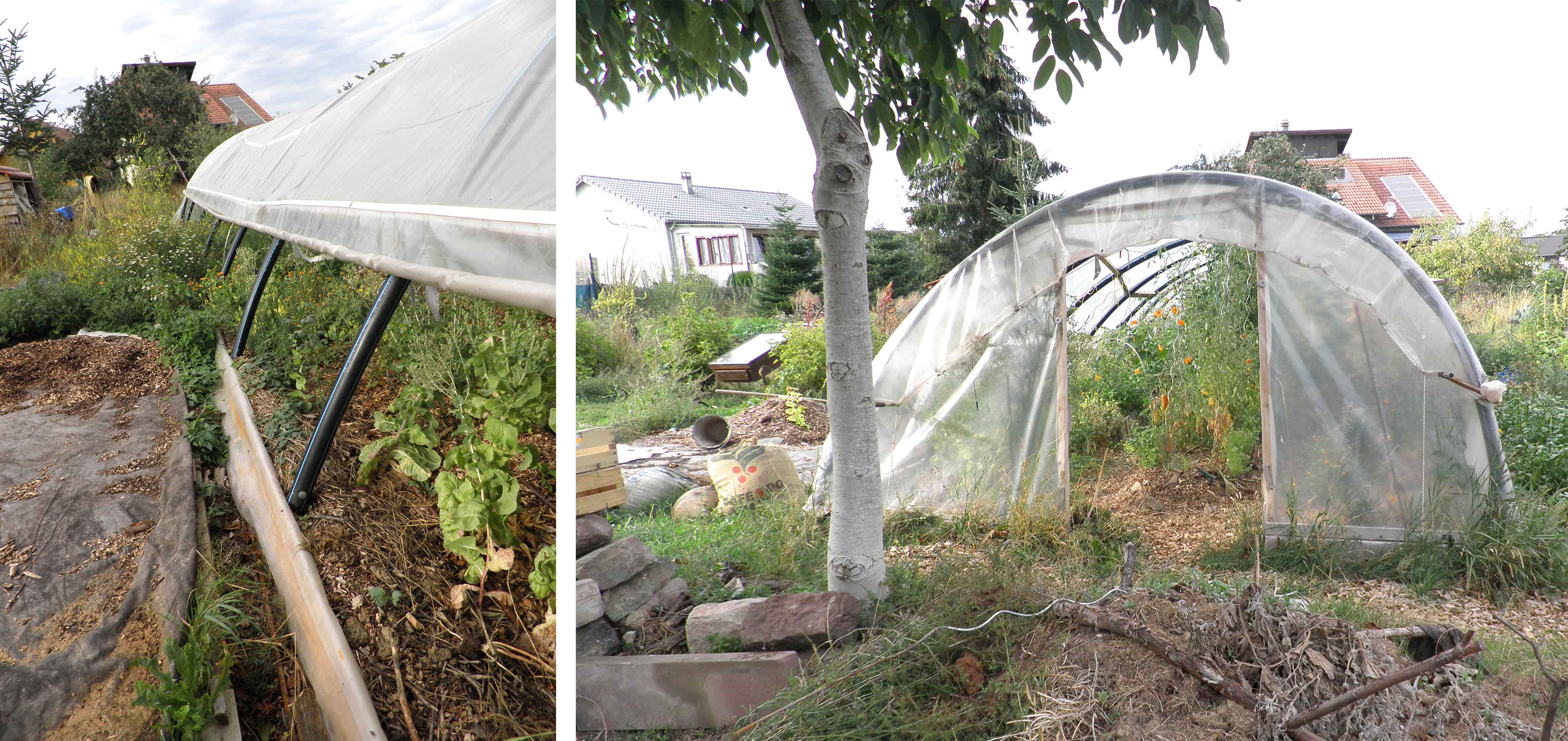

Contre exemple !
Seb lui aussi a fait des serres tunnel en tubes PE. Lors de ma visite il m’avait très bien décrit pourquoi il ne recommanderait plus cette autoconstruction. De mémoire, voici quelques inconvénients sur le plan coût et ergonomie...
composition serre PE.jpg (1 Mio) Consulté 9568 fois
• Seb a construit ces serres en achetant la grande majorité du matos. Il s’avère que les pièces et la quincaillerie constituant une serre sont hors de prix lorsqu’il s’agit de les commander à l’unité. D’autre part, les tubes PE sont eux-aussi suffisamment coûteux pour faire s’effondrer la pertinence de l’autoconstruction. Grosso modo : 900€ = 40 m²
• Deuxièmement, la section des tubes PE qu’il a utilisé n’était pas suffisante pour donner de la hauteur au tunnel. De fait, travailler sous cette serre est un calvaire qui nécessite le dos courbé constamment.
Il est donc certain qu’une telle initiative n’est logique qu’intégrée avec une démarche de récup’.
