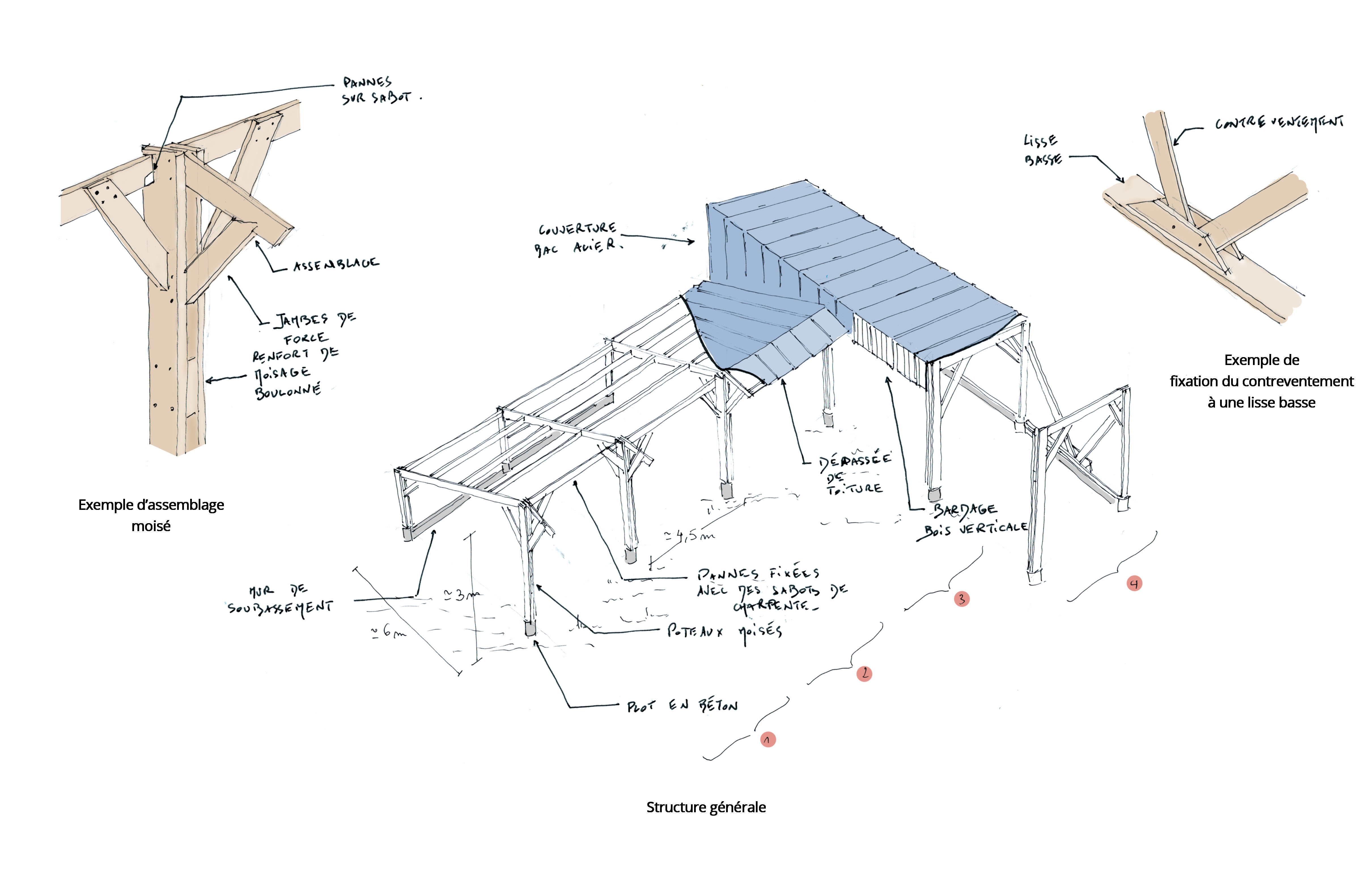

− Structure en bois moisée : afin d’acheter en gros une quantité de bois de même section, la structure peut être moisée de manière à renforcer les éléments clefs tels que les poteaux et d’intégrer facilement les éléments d’assemblage comme les jambes de force.
− Couverture : bac acier, qui fait office de contreventement en toiture
− Bardage : côté vent dominant : bac acier

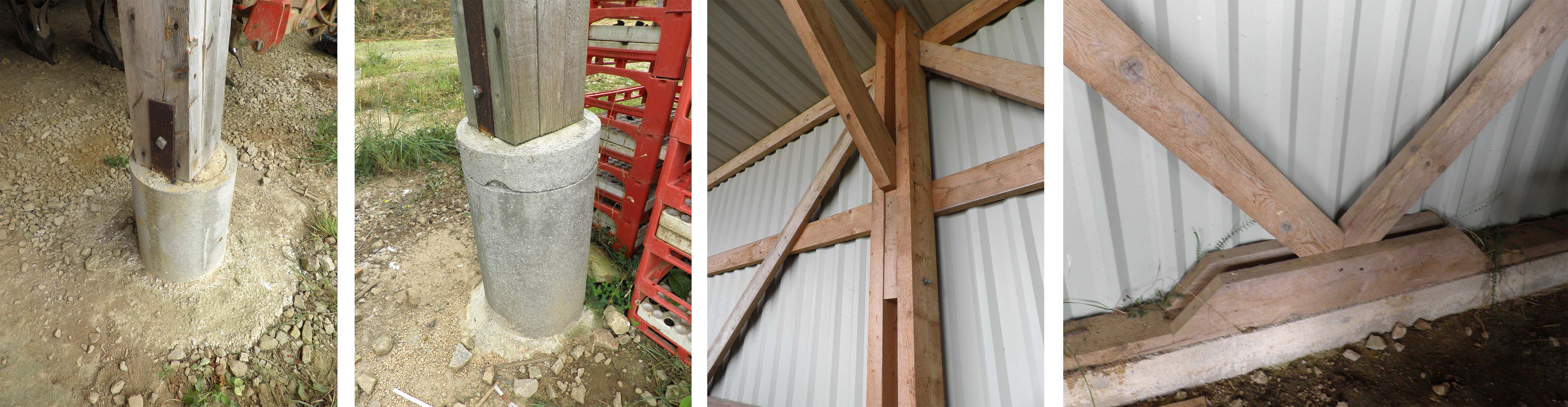

− Les plots en béton qui accueillent les poteaux de la charpente n’ont pas été faits au même niveau. Un raccord a dû être fait quand ils ont voulu poser la charpente.
− Les jambes de force de la charpente ne sont pas tout à fait suffisantes. Les poteaux se sont légèrement incliner avec le temps. Pour la portée désirée et la hauteur des poteaux, une ferme aurait peut-être été préférable.
− Un contreventement en toiture aurai été pertinent
structure générale.jpg (907.84 Kio) Consulté 5622 fois

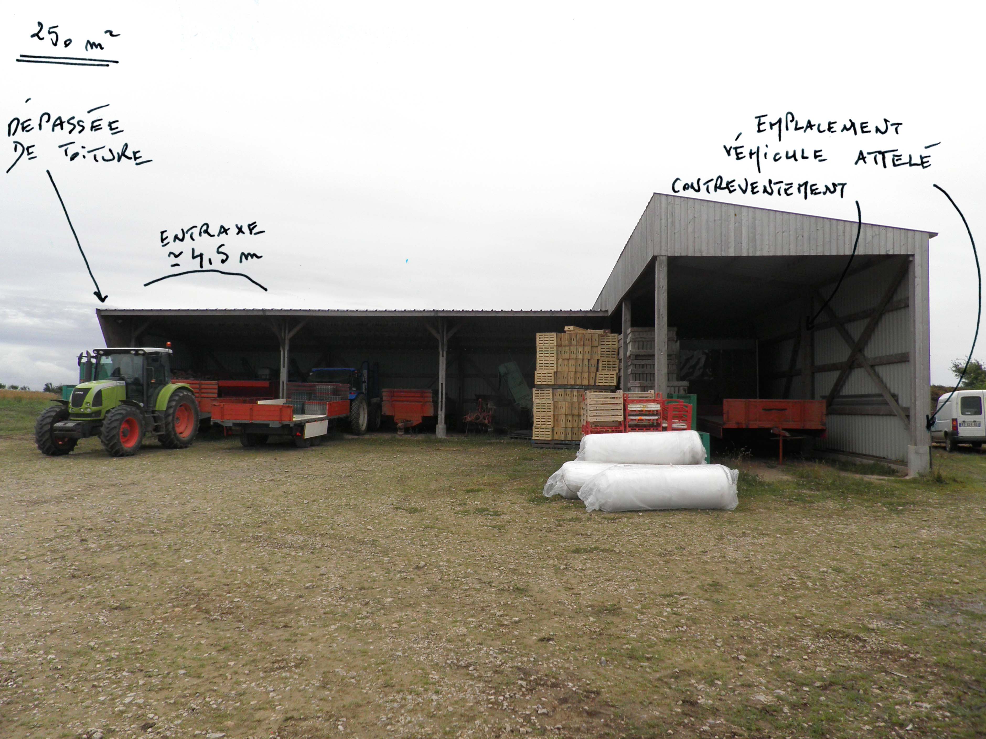

− l’entraxe entre deux poteaux est d’environ 4,5m ce qui permet de garer un véhicule tout en laissant la place de circuler autour

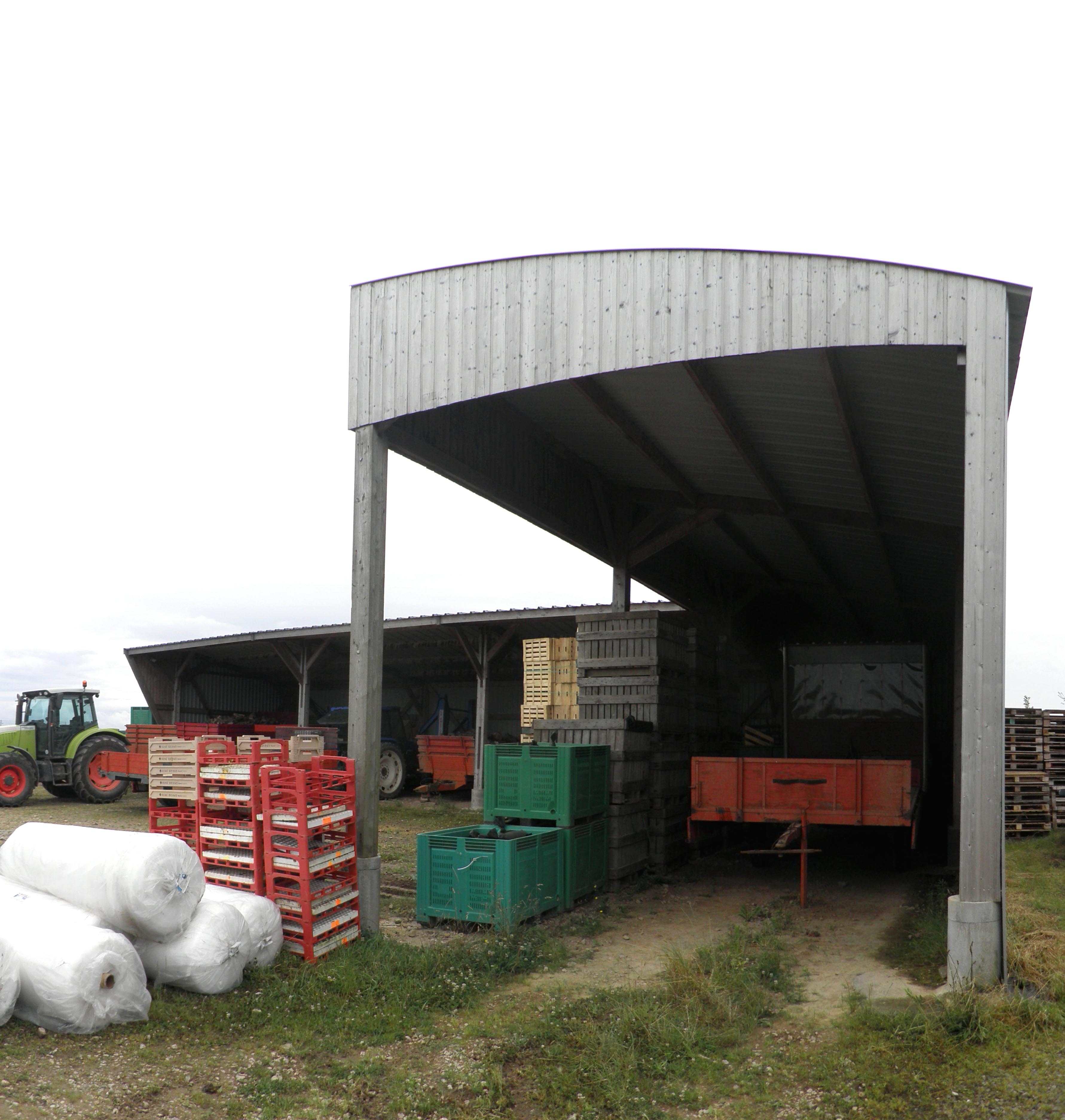

− le pan de toiture principal est tourné du côté fermé pour laisser une hauteur plus confortable au-dessus de l’entrée des tracteurs, et une dépassée de toiture vient augmentée la surface couverte du côté ouvert.
− La branche perpendiculaire du plan en L permet de couvrir un véhicule attelé entièrement.
de gauche à droite : 1. plot de béton avec les fers plat pour la fixation des poteaux 2. le plot ralongé 3. moise des poteaux 4. contreventement, descente des charge au sol sur la lisse basse.
