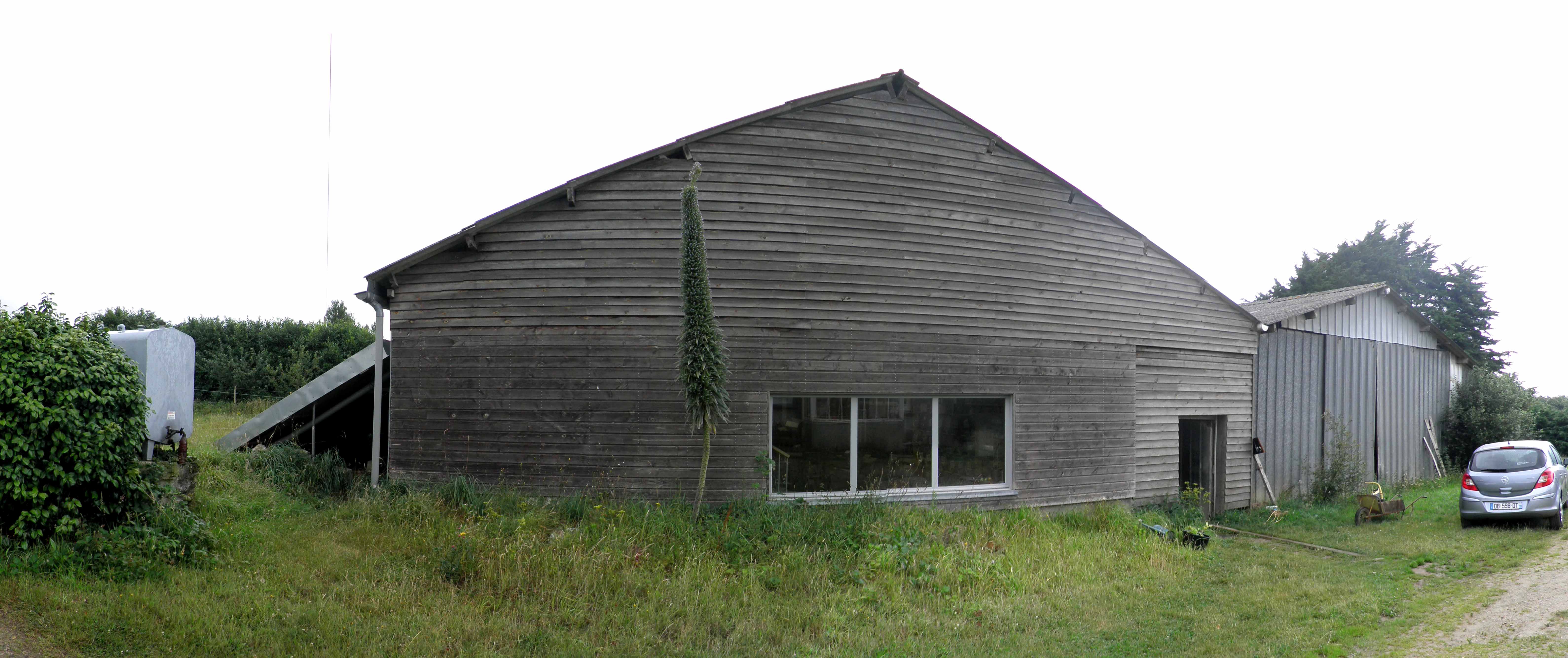

• Historique :
o Contexte : Sur la ferme existait déjà une grande grange de 400m² qu’il a fallu aménager. La moitié de la surface est restée disponible pour le stockage du matériel agricole et pour leur canasson qui participe activement à l’histoire. L’autre moitié est donc dédiée à la transformation des plantes et leur conditionnement.

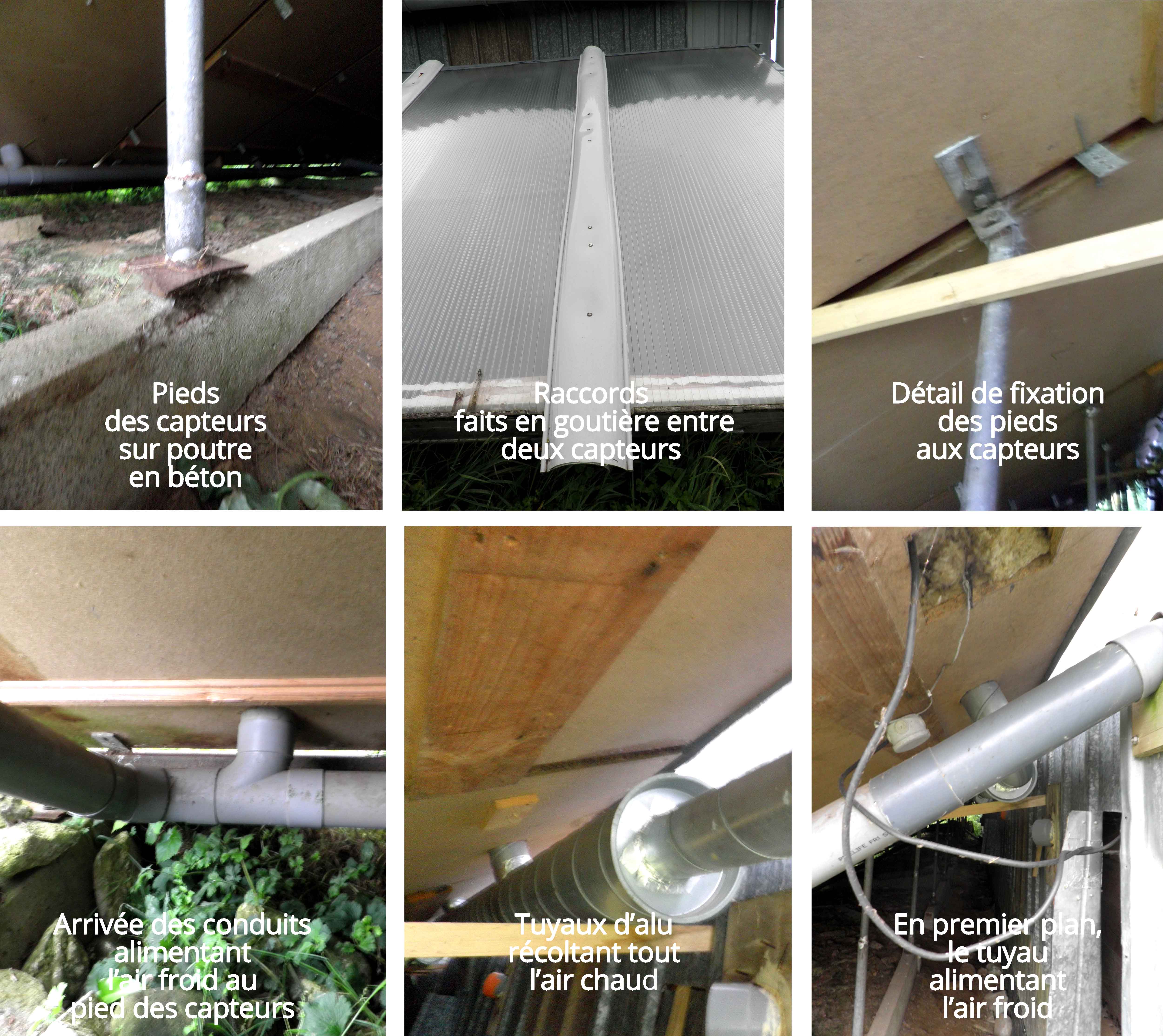

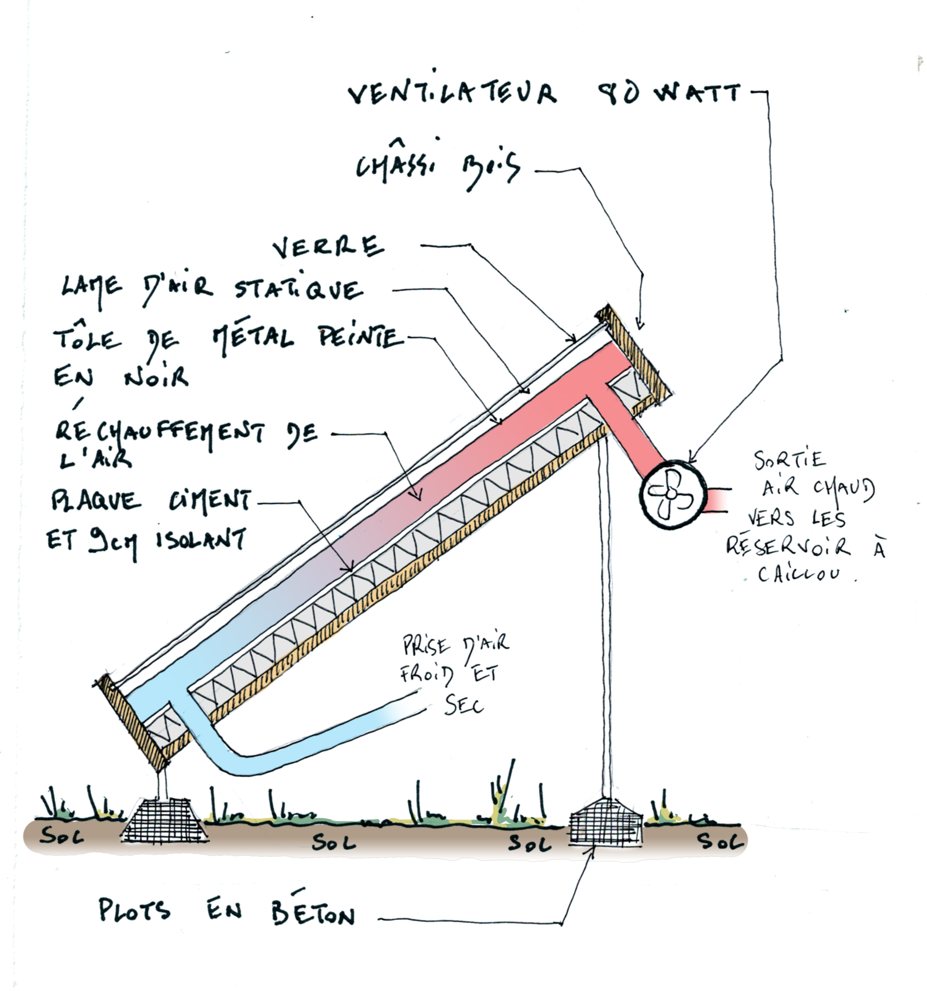

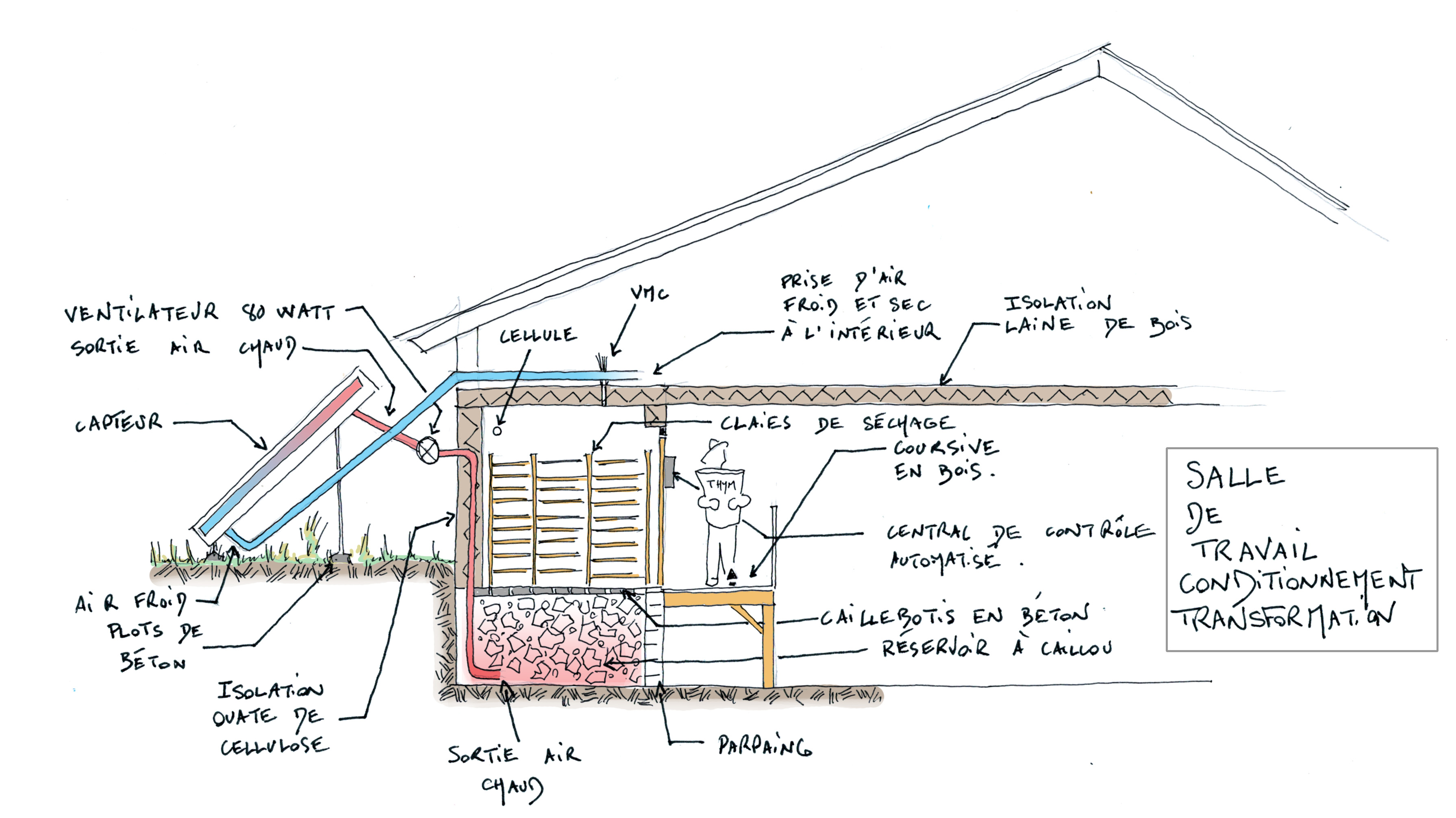

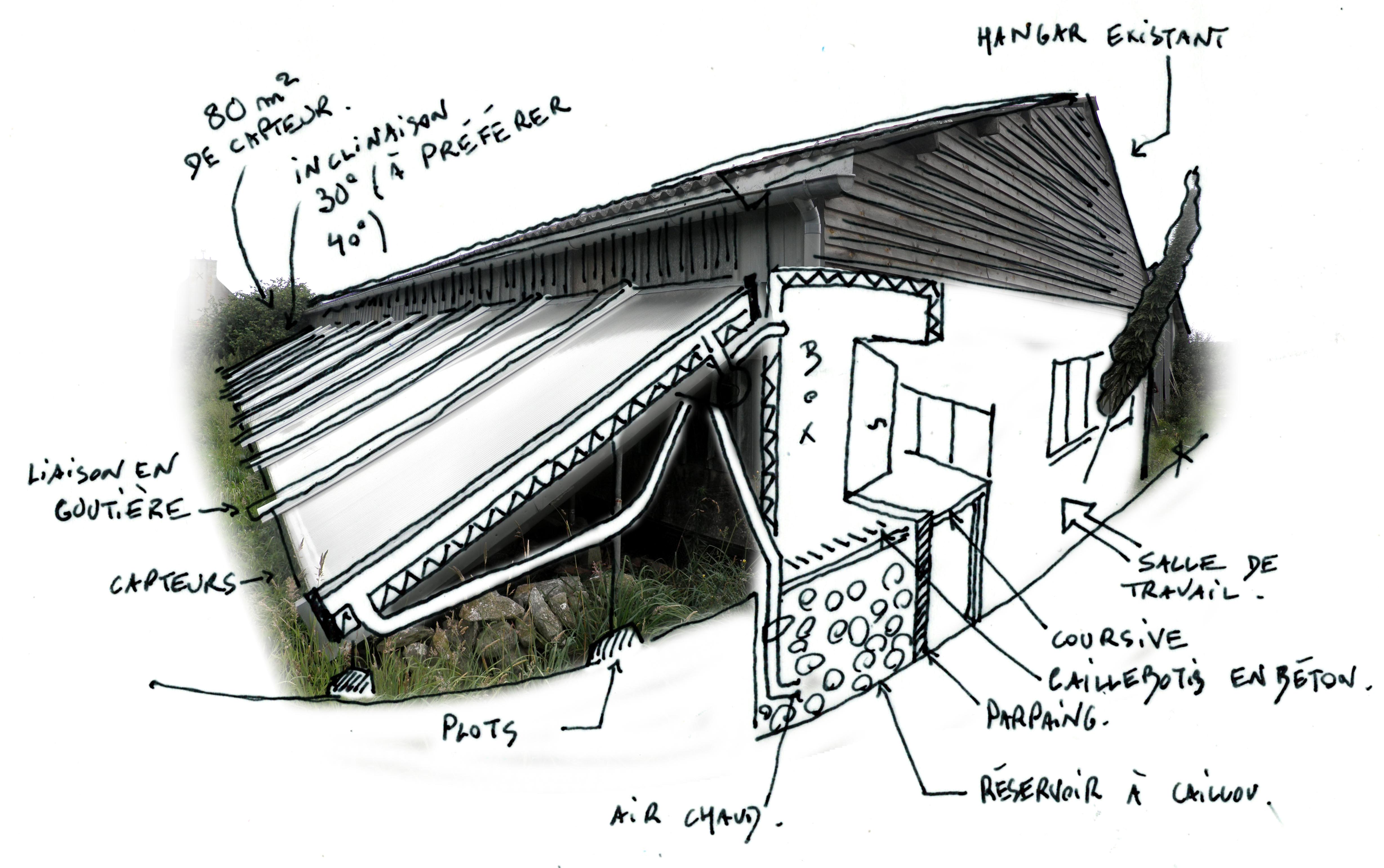

o Panneaux / capteurs : Derrière la vitre, une lame d’air est montée en température lorsque le soleil frappe. L’air chaud monte et est soufflé par les ventilateurs dans la réserve à cailloux. Celle-ci accumule la chaleur par inertie, la restitue pendant la nuit et les jours de mauvais temps.
− Sandwich : vitre / air statique / tôle noire / lame d’air chauffé / lambris / isolant 9cm avec une couche de plâtre
− Structure : châssis en bois
− Pente de 30° grâce à des pieds métallique
− Tuyauterie : inox

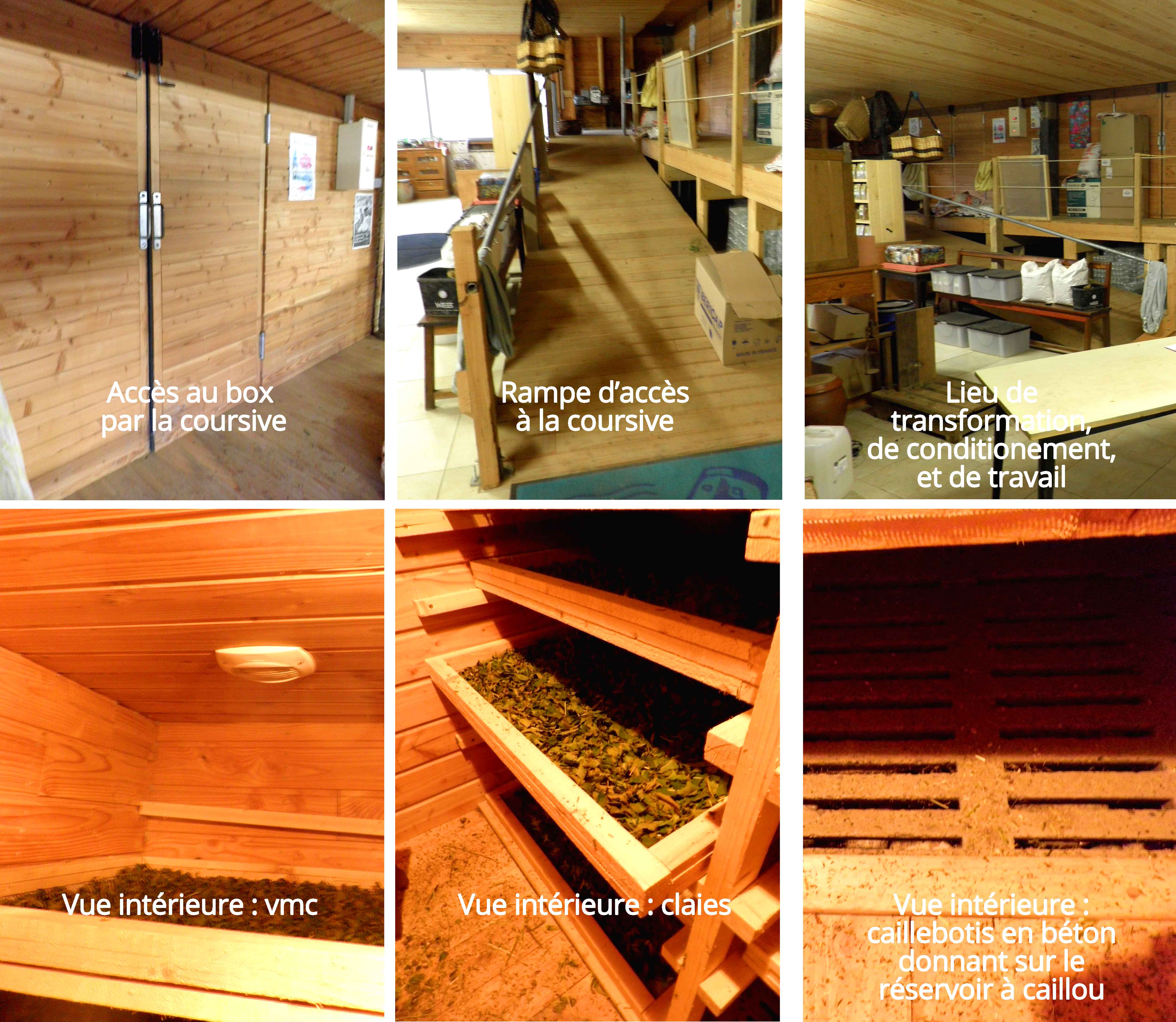

o Boxes
− Isolation : laine de bois 20 cm (plafond) et ouate de cellulose dans l’ossature bois verticale
− Lambris intérieur
− Plancher bois au-dessus de la réserve à cailloux
− Porte à deux battants
o Salle de transformation et conditionnement :
− Structure bois
− Cloison intérieur : récup de menuiserie
− Coursive et rampe : structure bois et plancher bois
− Chauffage bois
o Automatisation du système : Lorsqu’une température de 25 °C est atteinte dans un box, une sonde transmet l’information au panneau de contrôle qui éteint le ventilateur correspondant au boxe. L’air chaud arrête donc d’être soufflé et la réserve à caillou ne monte plus en température.

o Indice : la surface des capteurs thermiques doit à approximativement faire 1/3 de la surface de séchage (claie). Chez Isabelle et Loïc, 80 m² de capteurs pour 240 m² de claie de séchage totale.

o Ergonomie :
− Tous les boxes sont visible de manière indépendante ce qui aide à la gestion
− L’intérieur des boxes est aménagé et suffisamment spacieux pour accueillir une à deux personnes travaillant à l’intérieur
