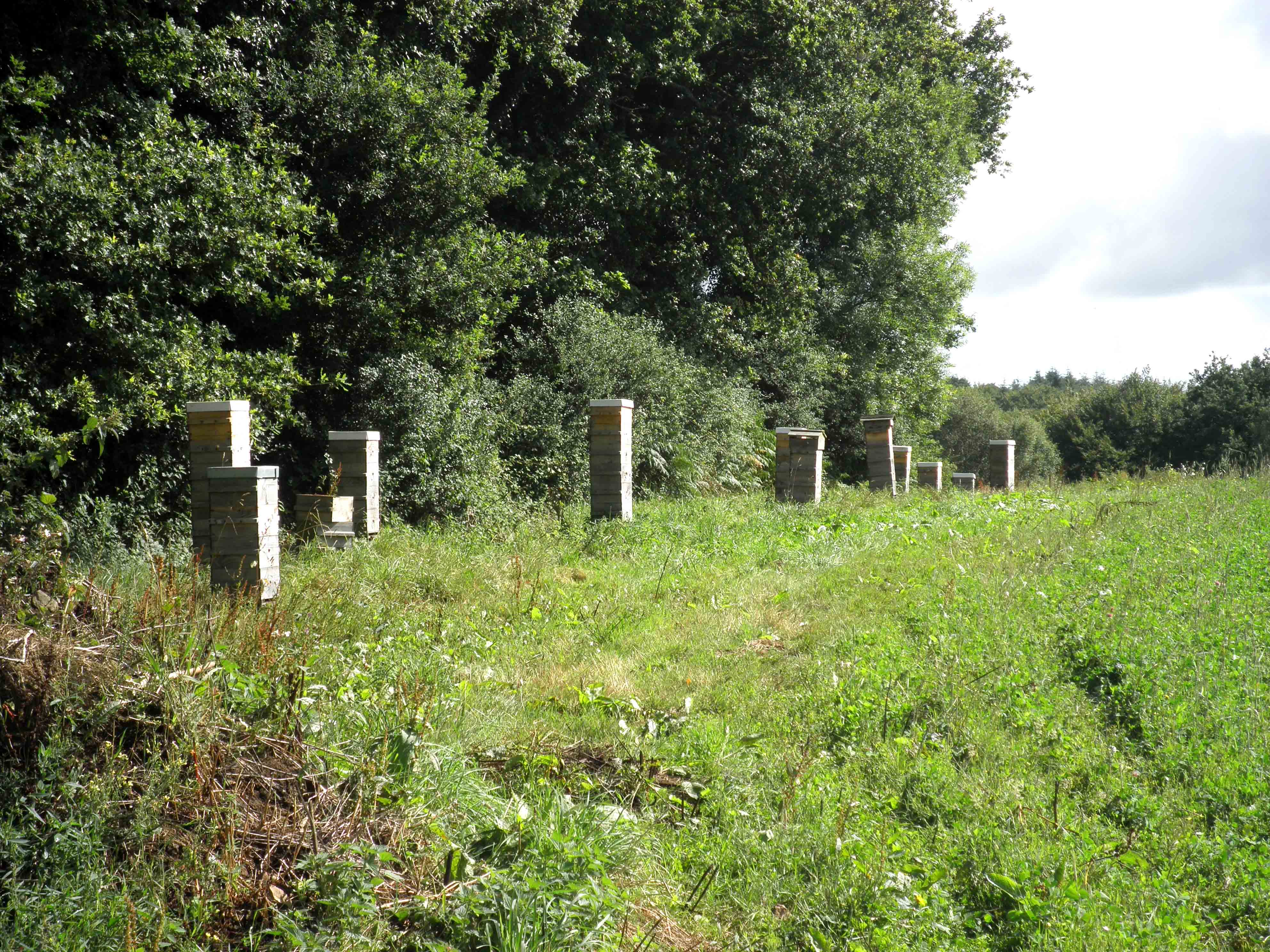

o Nature de l’exploitation et surfaces : production de blé (3/4 tonnes par an), seigle (2 tonnes), et sarrasin (7 tonnes). Sur 15ha. Mouture sur place et à la demande. Lancement de la production de miel.

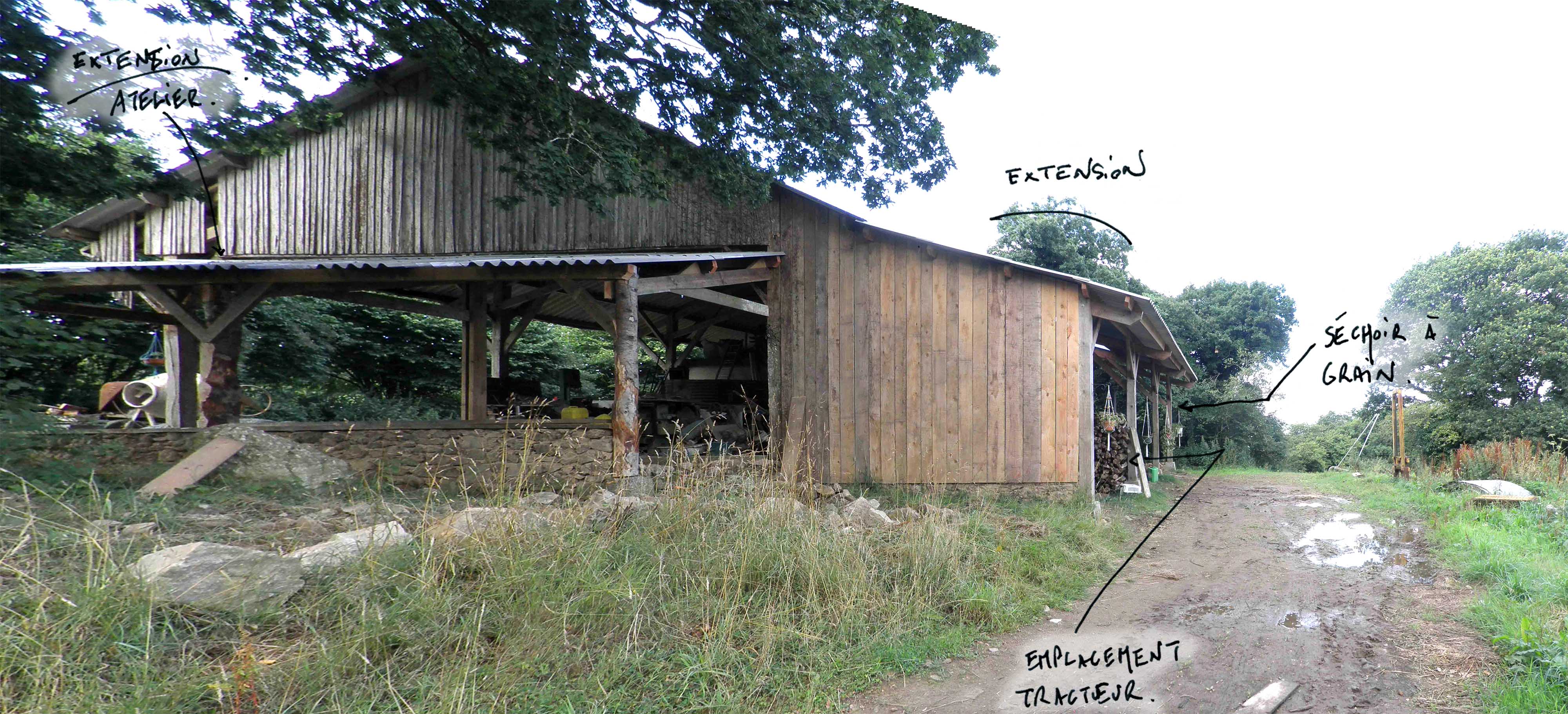

vue commentée des appentis.jpg (860.73 Kio) Consulté 5491 fois

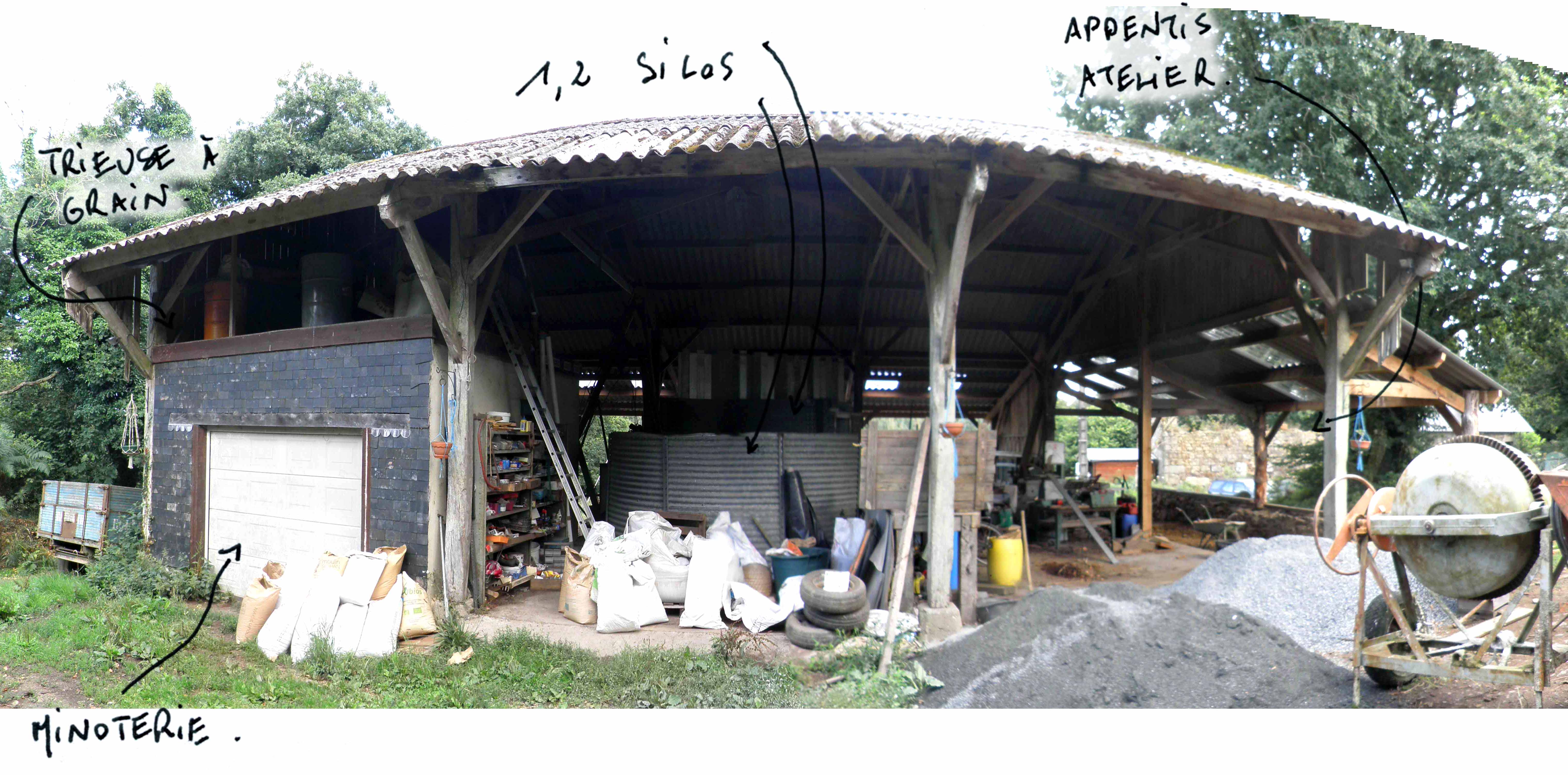

• Construction : agrandissement du bâti agricole : deux appentis.
o Coût global : 1 000 € pour la petite extension, et 2 000 € pour la grande (tôle, visserie, bois en grume et sciage à la scie mobile sur place).
o Superficie : environ 250 m² pour le bâti existant, 120 m² pour le grand appentis, et 50 m² pour le petit. Total = 420 m²
o Choix constructifs :
− Terrassement : fait maison avec l’aide du tracteur
− Structure : le grand appentis a été fait en douglas acheté à 10 km et scié sur place. Le deuxième appentis a été fait en grume.
− Couverture : fibro ciment
− Sol : dallage béton armé fait maison
− Bardage : douglas
− Soubassement en pierre pour la petite extension
o Autoconstruction : totale
o Accompagnement d’un professionnel : un ami charpentier est venu aider au dimensionnement des sections.

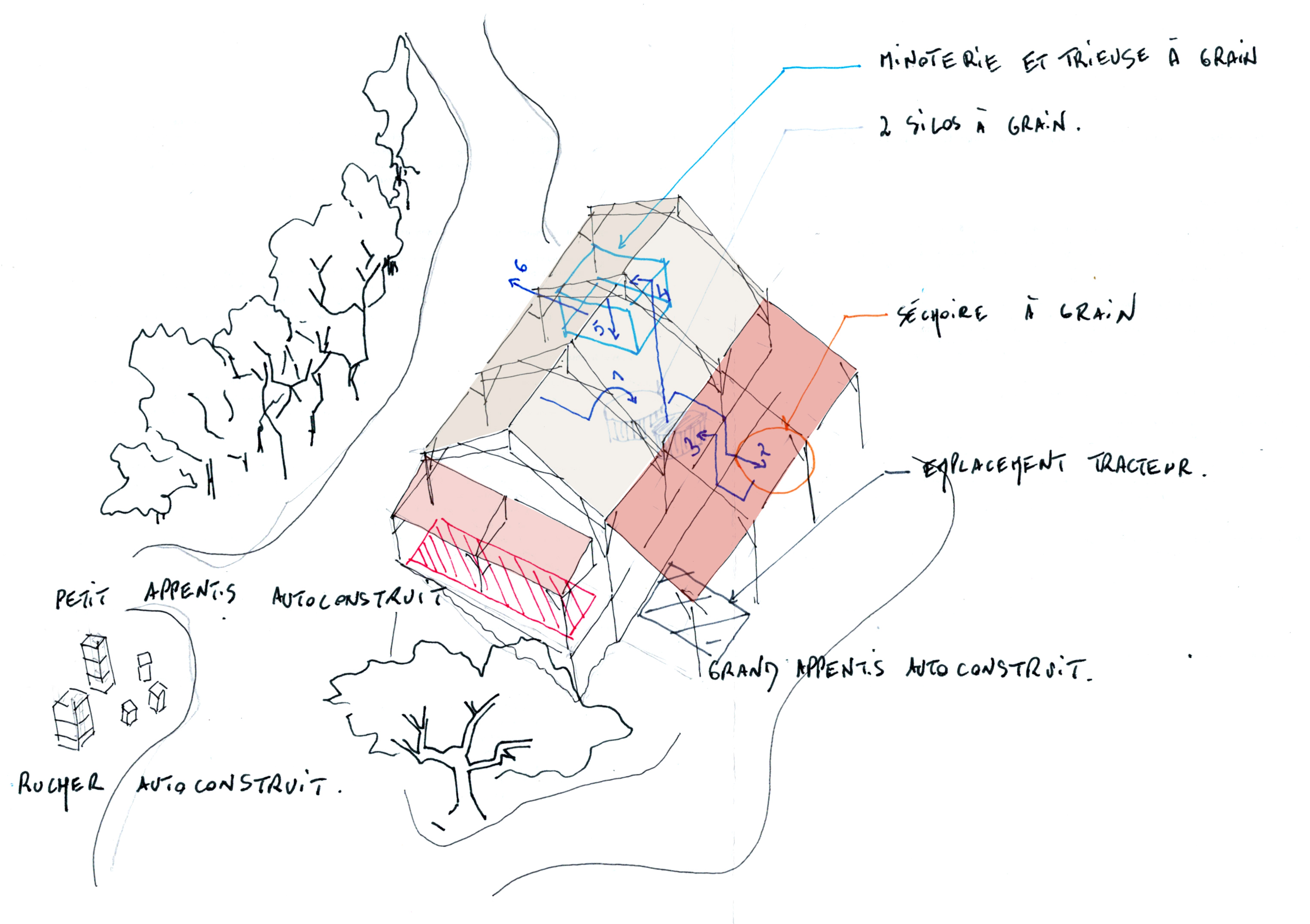

1. déchargement du grain dans les silos 2. passage au séchoir à grain 3. stockage 4.passage à la trieuse à grain au dessus de la minoterie 5.mouture
schémas bâtiment.jpg (940.69 Kio) Consulté 5491 fois
• Usage :
o Organes internes :
− Meunerie, trieuse : pièce fermée à l’intérieur du hangar, était anciennement un garage.
− Deux silos de stockage
− Appentis atelier
− Séchoir à grain
− Rangement de matériel
