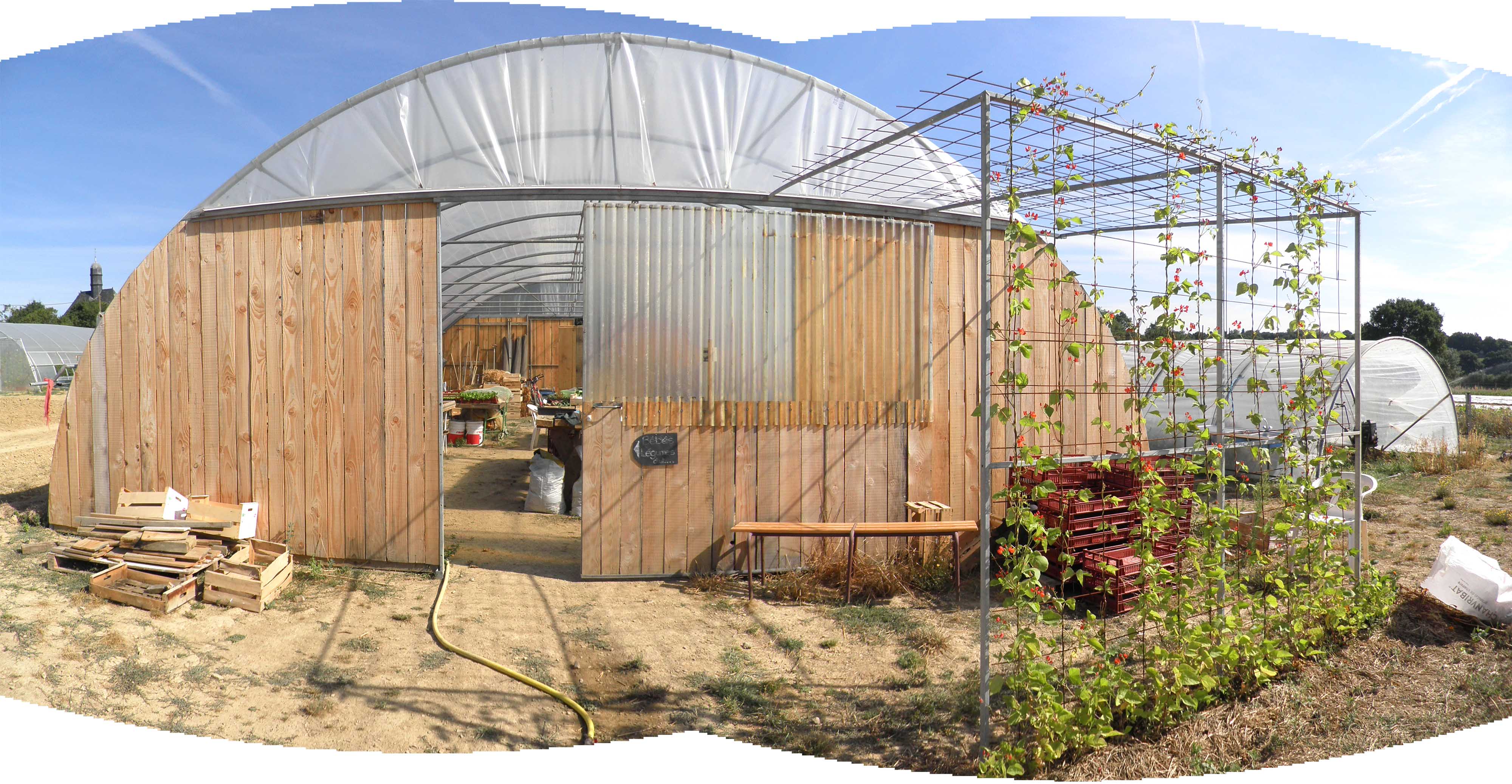

En solution temporaire pendant les deux premières saisons de leur installation, ils ont habillé les joues de la serre à plant pour avoir un espace agréable et à l'abri du vent.
serre à plant habillée.jpg (852.2 Kio) Consulté 12724 fois

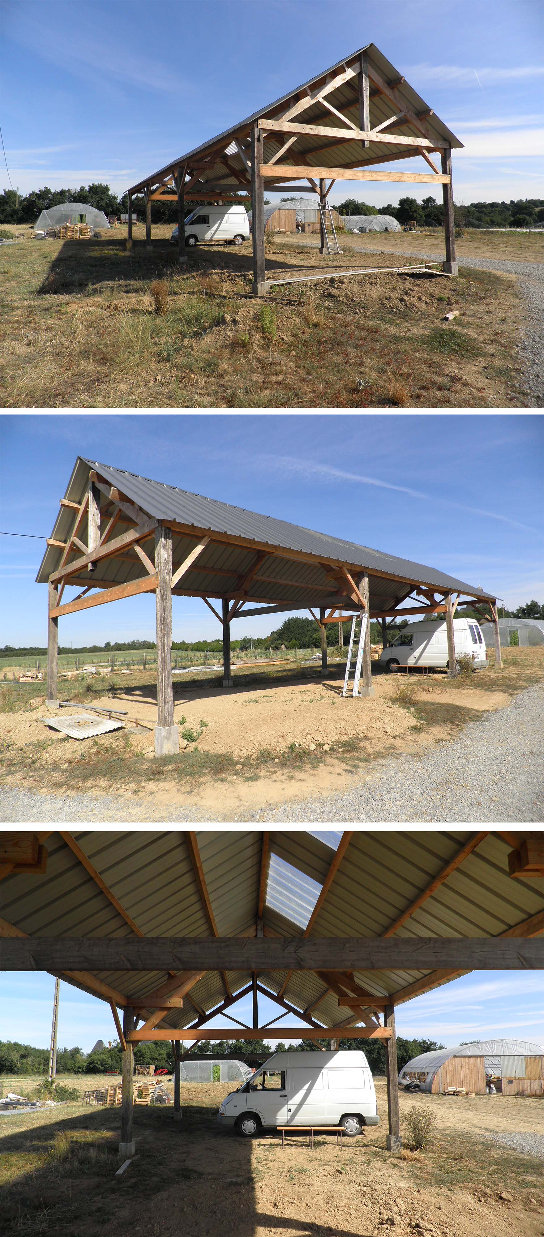

• Construction : neuve
o Coût global : 2 000 € pour la couverture ; 3 000 € bois de structure ; 2 000 € pour le charpentier = 12 – 15 000 € au total fini, bardé, avec menuiseries.
o Superficie totale : 108 m²
o Choix constructifs :
− Structure : bois, charpente à entrais retroussé
− Couverture : bac acier
− Sol : futur dalle
− Isolation : une des trois travées sera isolée en paille enduit terre.
− Fondation : plots de béton
o Temps : 4 jours de montage de la structure / prévoir l’hiver pour faire les finitions, le dallage, et la travée isolée et enduite...
o Conception : la conception structure a été réalisée par le charpentier.
o Particularités :
− Choix énergétique (en projet) : en recherche d’une solution technique (panneau photovoltaïque, aérovoltaïque, éolienne ??)
− Réemploi & récupération : les poteaux en chêne ont été récupérés, les fenêtres et les portes
− Récupération des eaux de pluie dans deux grandes cuves enterrées derrière le bâtiment.
o Défauts constructifs : le projet de faire un étage sous les comble (grenier de séchage et stockage est venu remettre en question la dimension de l’entrait bas qui est sensé soutenir le plancher...
o Accompagnement d’un professionnel : un charpentier (ami) a prêter main forte sur la conception et le montage de la charpente

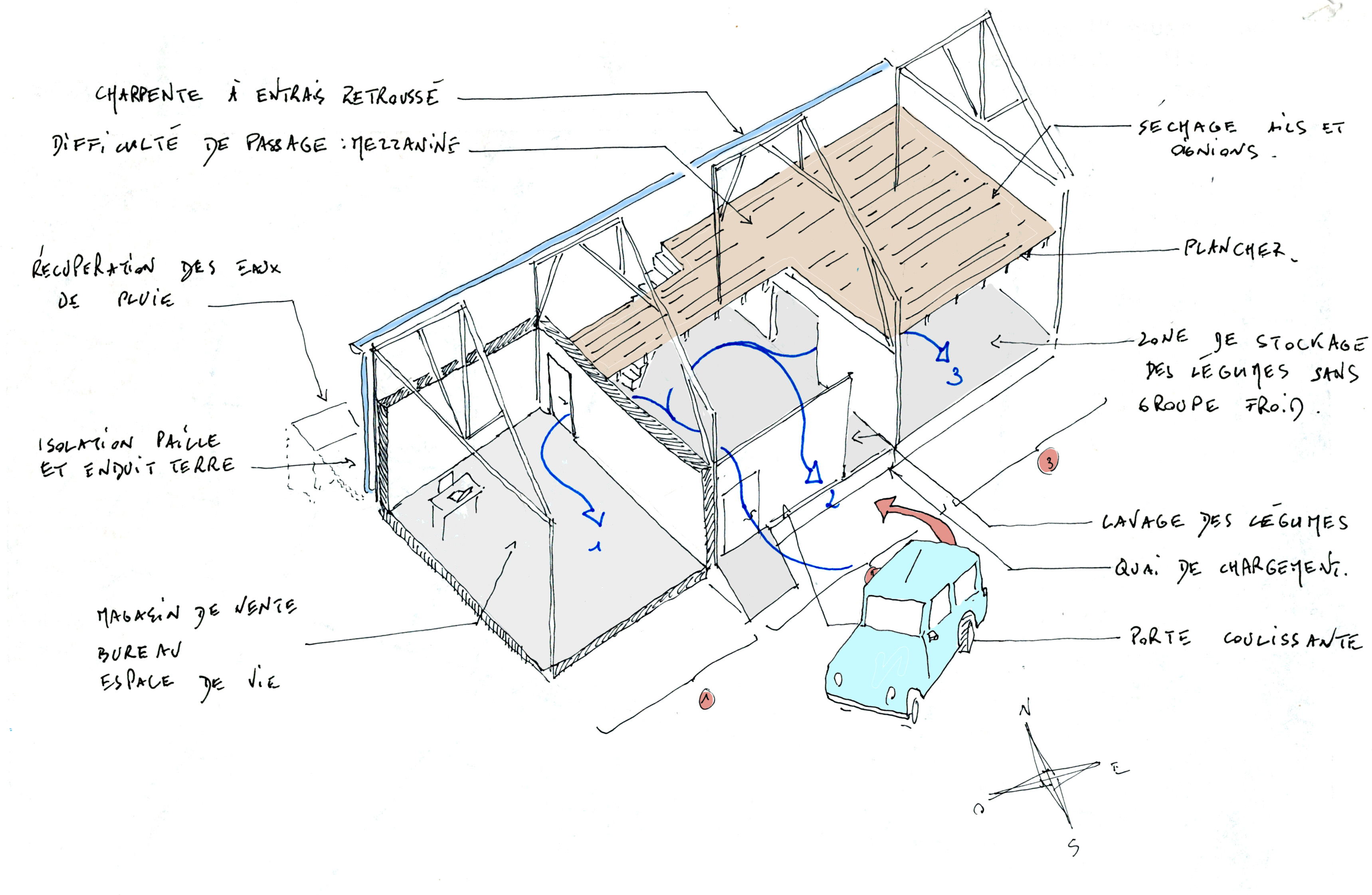

En bleu sur le schéma, marche en avant des légumes : 0. entrée des légumes, lavage et conditionnement dans le travée centrale 1.Sortie par le magasin de vente directe 2. Sortie par la travée centrale pour livraison 3. Sortie vers stockage dans la troisième travée ou sur la mezzanine.
Bâtiment agricole.jpg (938.16 Kio) Consulté 12724 fois
• Usage :
o Organes internes :
− Chambre de stockage sans groupe froid : 35 m²
− Bureau, espace de vie et lieu de vente : 35 m²
− Circuit de lavage et conditionnement des légumes : 35 m²
− Mezzanine de stockage et séchage des oignions et ails.
o Ergonomie :
− Zone de transpalette et diable
− Quai de chargement et déchargement
− Rampe d’accès
o Défauts majeurs :
− l’usage de la mezzanine sera certainement limité par la hauteur sous toiture et l’encombrement de la charpente.
− Une avancée de toiture sera probablement nécessaire pour le confort du travail lors des chargements et déchargement (au-dessus du quai)

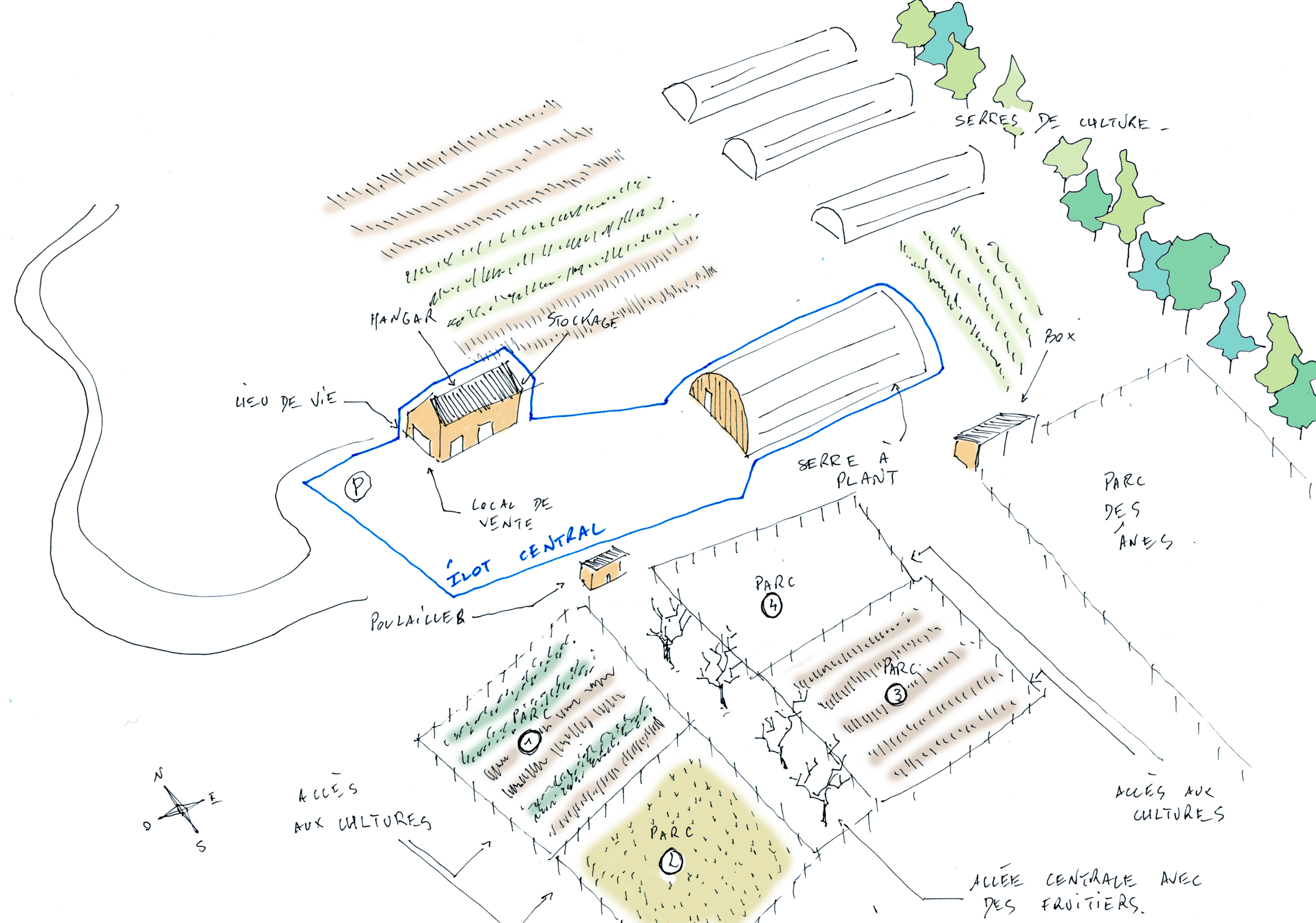

C'est une représentation schématique de la disposition de la ferme : un ilot central regroupant les outils, les espaces de stockage, le lieu de vie, les espaces fonctionnels et propres au travail de préparation (serre à plant), et le matériel pour le travail dans les champs. Autour gravitent les champs, les poules, les ânes, les serres...
clavreul disposition de la ferme.jpg (960.25 Kio) Consulté 12724 fois

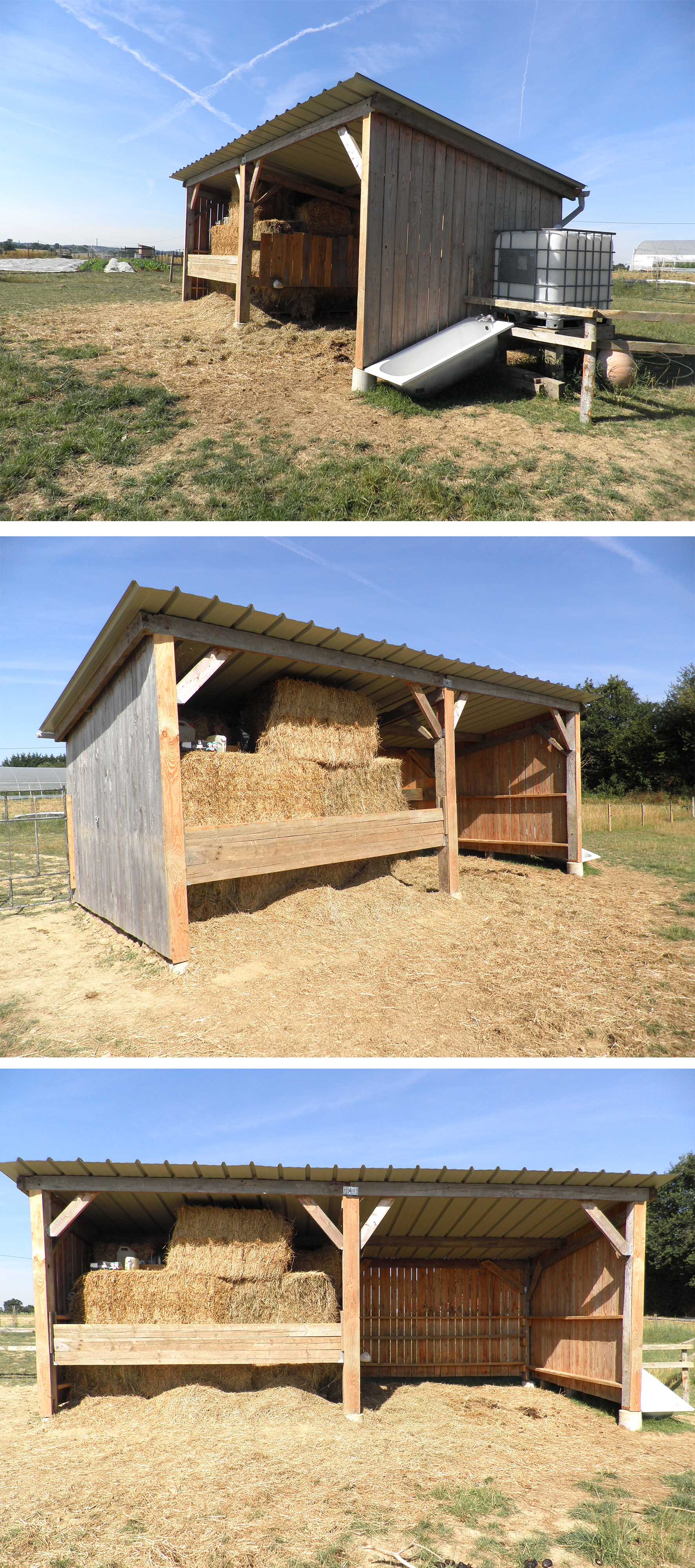

• Box pour les ânes
o Superficie totale : 37 m² divisé en deux parties
− Structure : bois
− Fonction avec plot de béton
− Bardage bois vertical
o Usage pour deux ânes
− Une partie est dédiée au stockage du fourrage ; l’autre est une aire paillée
o Particularités :
composition box ânes.jpg (907.44 Kio) Consulté 12724 fois

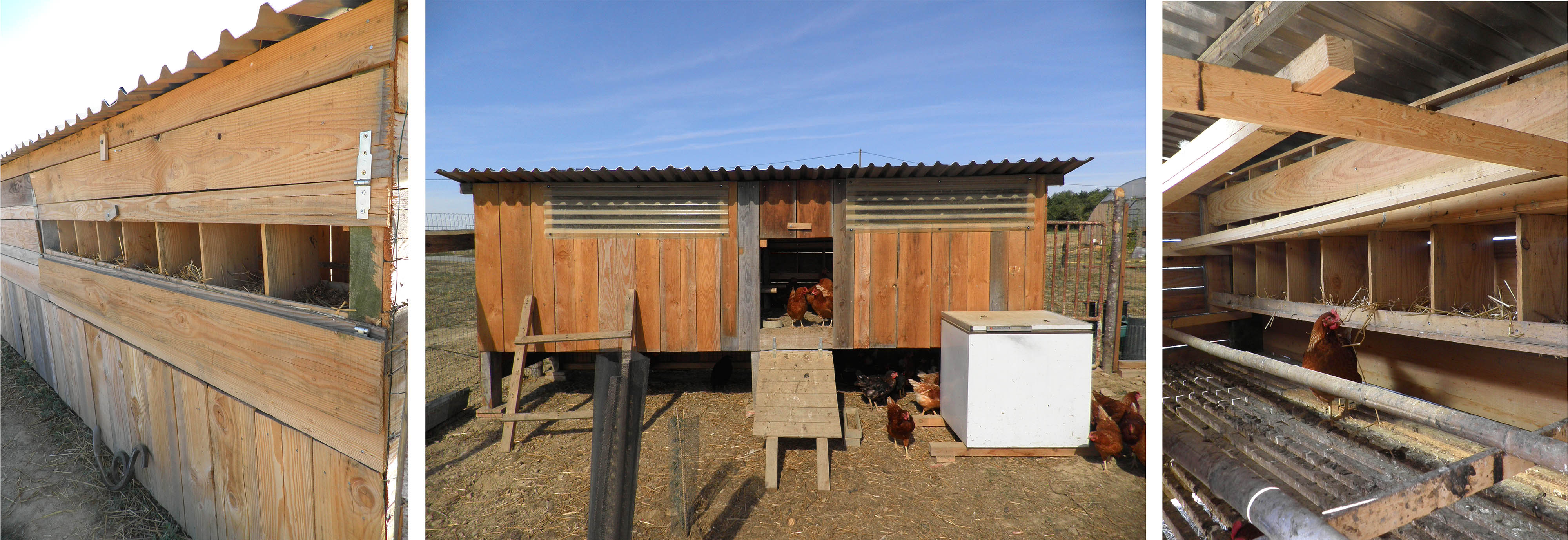

• Poulailler et système de rotation des parcs
o Le poulailler :
− Structure : bois
− Couverture en tôle
− Plancher : grille
− Pondoirs : sur deux hauteurs, avec ouverture extérieure,
− Bardage
o Le parc : Il se compose de quatre surfaces : 3 sont cultivées en légumes et une en engrais verts, le tout en rotation. Les poules ont accès aux parcs en fin de culture.
o L’allée centrale : Le parcours qui achemine les poules aux différentes zones est une allée centrale simplement enherbée. Il serait intéressant d’enrichir cette allée en la plantant d’arbre fruitier de sorte que les poules soient couvertes (des buses et du soleil).
composition poulailler.jpg (744.27 Kio) Consulté 12724 fois
