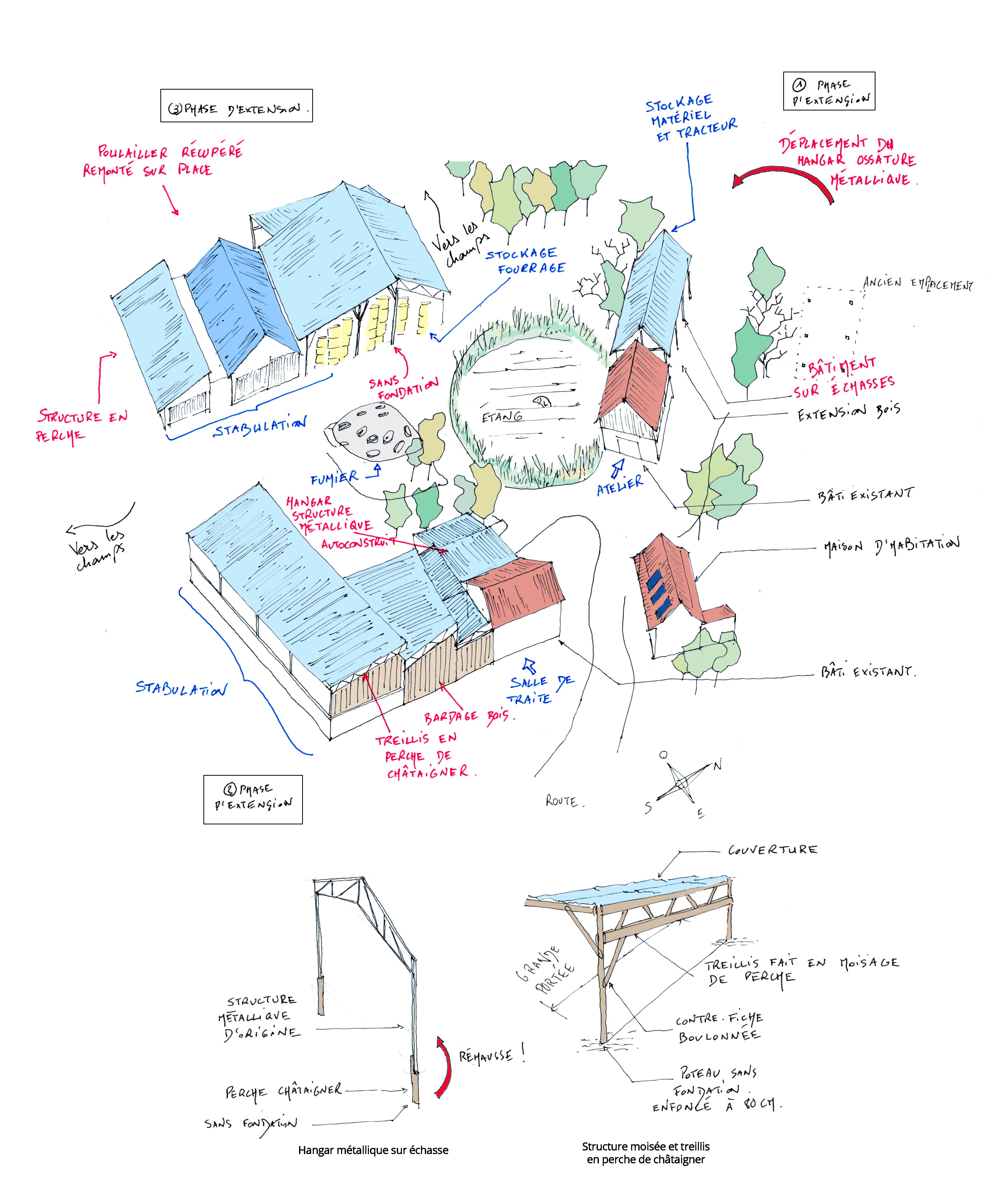

La ferme a beaucoup évolué depuis 30 ans. L'ajout de bâtiment a fini par créer un complexe intéressant dont le coeur est partagé entre le lac et une aire de circulation. L'espace réservé au troupeau est donc favorisé dans cet agencement.<br />(pour agrandir=&gt;clic droit/afficher l'image)
(pour agrandir=>clic droit/afficher l'image)
composition de la ferme.jpg (909.3 Kio) Consulté 5579 fois

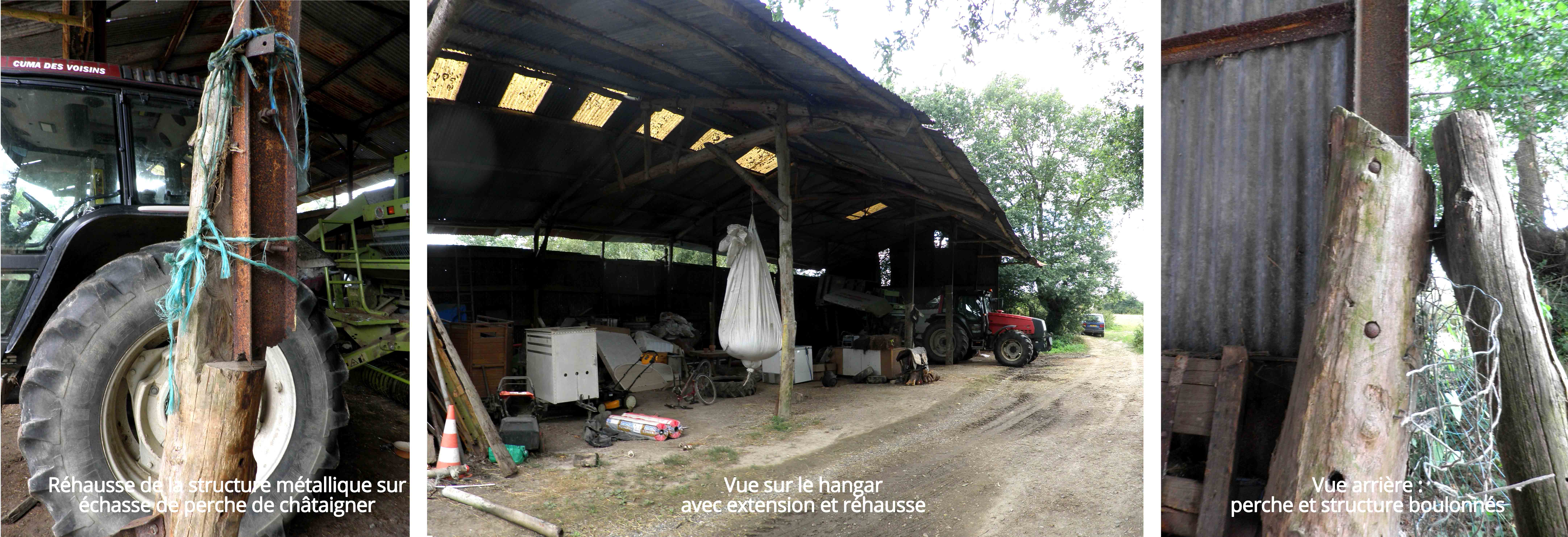

• 1. Déplacement, rénovation et agrandissement d’un hangar métallique existant
o Besoin initial : La ferme nécessitait plus de place notamment pour stocker du matériel (tracteur...).
o Autoconstruction : totale. Il s’agit du déplacement d’un hangar de structure métallique. Il a été déplacé pour qu’il soit le long de l’atelier (qui abritait les vaches à l’époque). En outre, il a été rehaussé, comme monté sur échasse, pour dégager plus de place sous toiture, donc permettre plus de stockage. L’agrandissement vient également en prolongement.
o Coût global : 0 € (si ce n’est la visserie)
o Superficie totale du hangar déplacé et de l’atelier : environ 300 m²
o Choix constructifs :
− Structure métallique existante et non modifiée.
− Echasse de châtaigner enfoncée dans le sol à 80 cm de profondeur.
− Agrandissement : charpente faite en perche de châtaigner.
− Couverture : tôle ondulée
o Particularités techniques :
− Réemploi & récupération : le hangar, le châtaigner (pris dans un bois de la propriété)
− Débrouille : Comment ont-ils déplacé le bâtiment est un élément inexpliqué lors de ma visite. Compte tenu du sensationnel de toutes ces autoconstructions, j’ai survolé ce détail.
o Défauts constructifs : Il suffit d’une manœuvre maladroite pour qu’un tracteur ait tordu un des poteaux... non réparé.
o Usages : aujourd’hui, c’est un espace de stockage
o Ergonomie et fonctionnement : le déplacement du hangar a permis une marge de manœuvre plus confortable pour la circulation des tracteurs et des outils.
composition hangar réhausse.jpg (1.02 Mio) Consulté 5579 fois

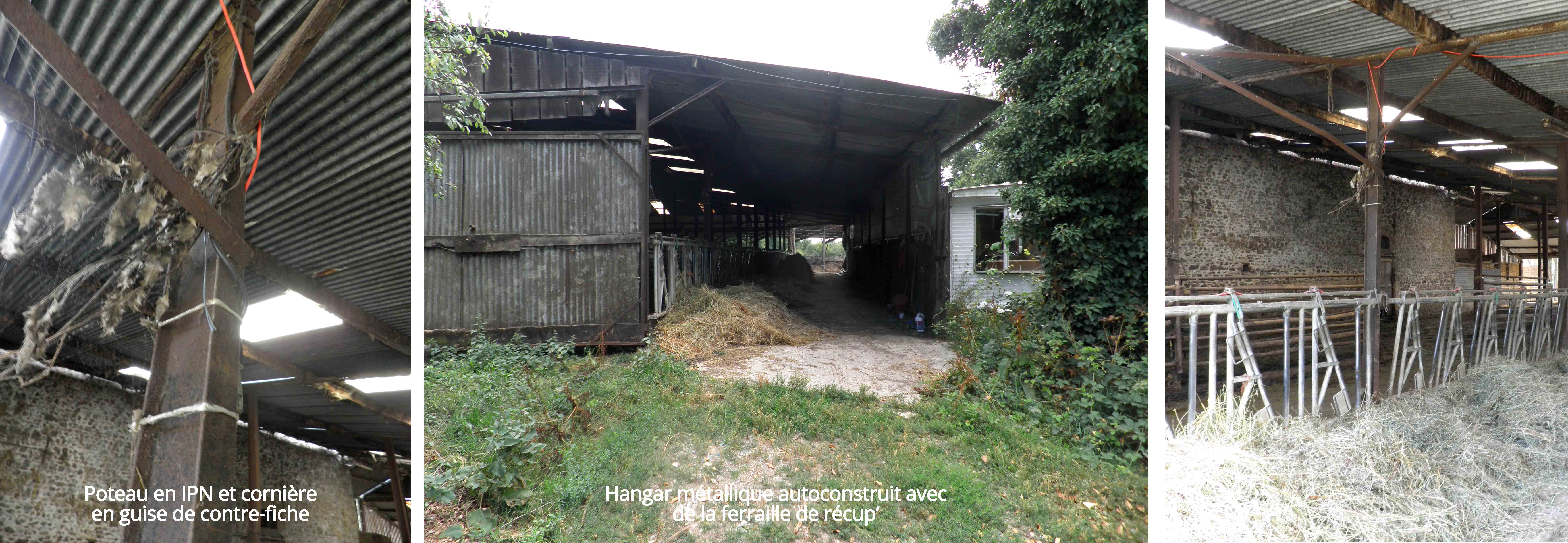

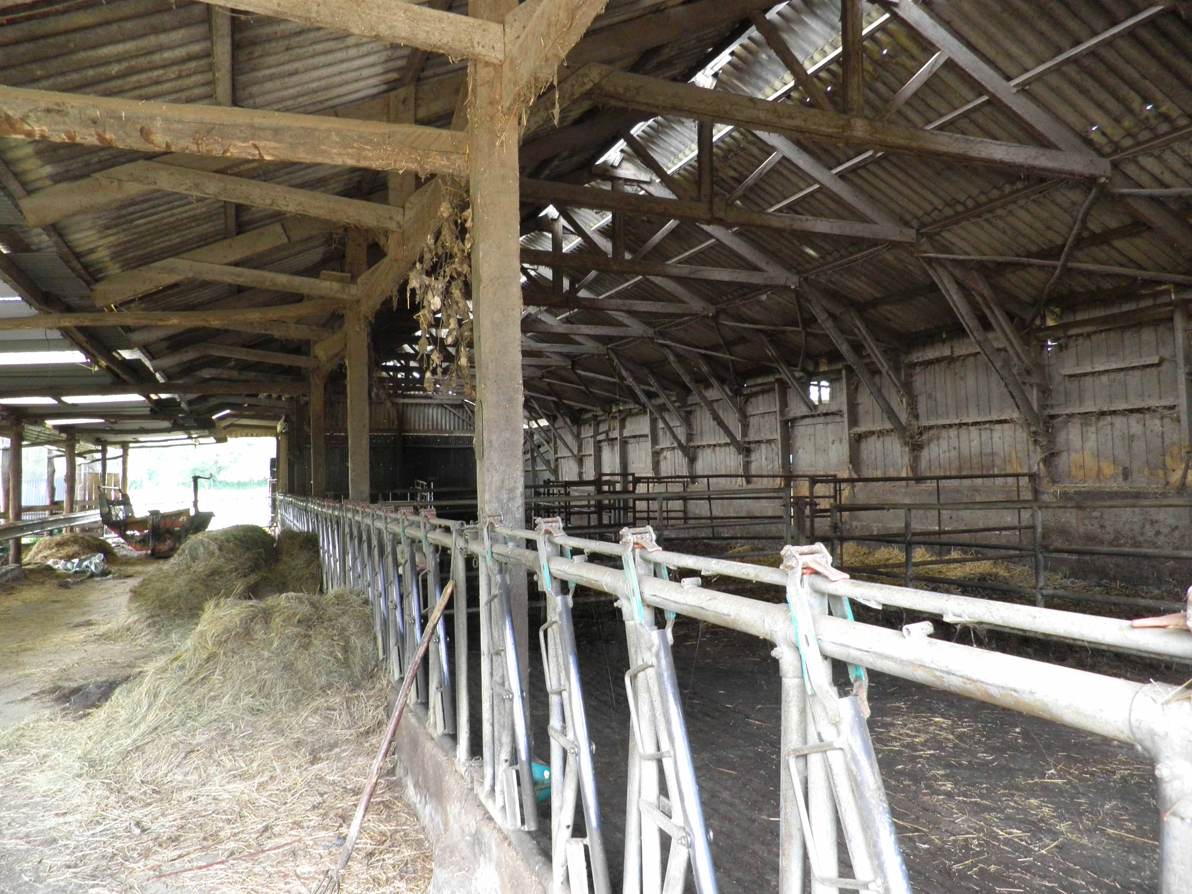

• 2. Hangar métallique fait maison et appentis
o Besoin initial : stabulation en vue d’agrandissement du troupeau
o Autoconstruction : totale sauf le béton qui est venu en toupie.
o Coût global : 0 € (+ béton et tôle ondulée)
o Superficie totale : environ 280 m²
− Structure métallique soudée à la maison
− Sol : les poteaux métalliques sont coulés directement dans le béton
− Dalle béton
− Panne sous toiture en planche de coffrage
− Bardage vertical bois
− Récupération : du métal pour faire la structure
o Défauts constructifs : Sous dimensionnement de la charpente.
o Usages : Aire paillée et couloir de circulation du tracteur
o Ergonomie et fonctionnement : Ce corps de bâtiment est accolé a une construction traditionnelle existante qui héberge la salle de traite. Le hangar autoconstruit fait office de sortie de la salle de traite. Une série de cornadis donnent sur le côté cours et un appentis abrite un couloir de circulation (avec tracteur) pour permettre d’alimenter les animaux.
composition hangar métallique autoconstruit.jpg (1.06 Mio) Consulté 5579 fois

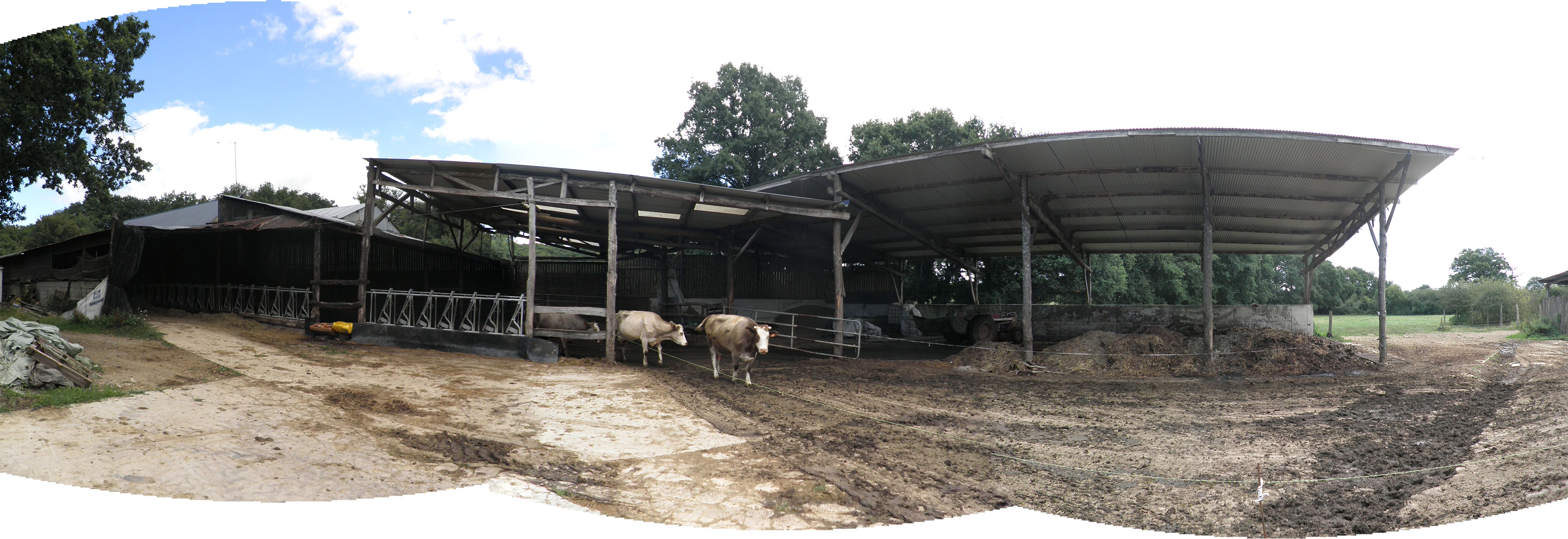

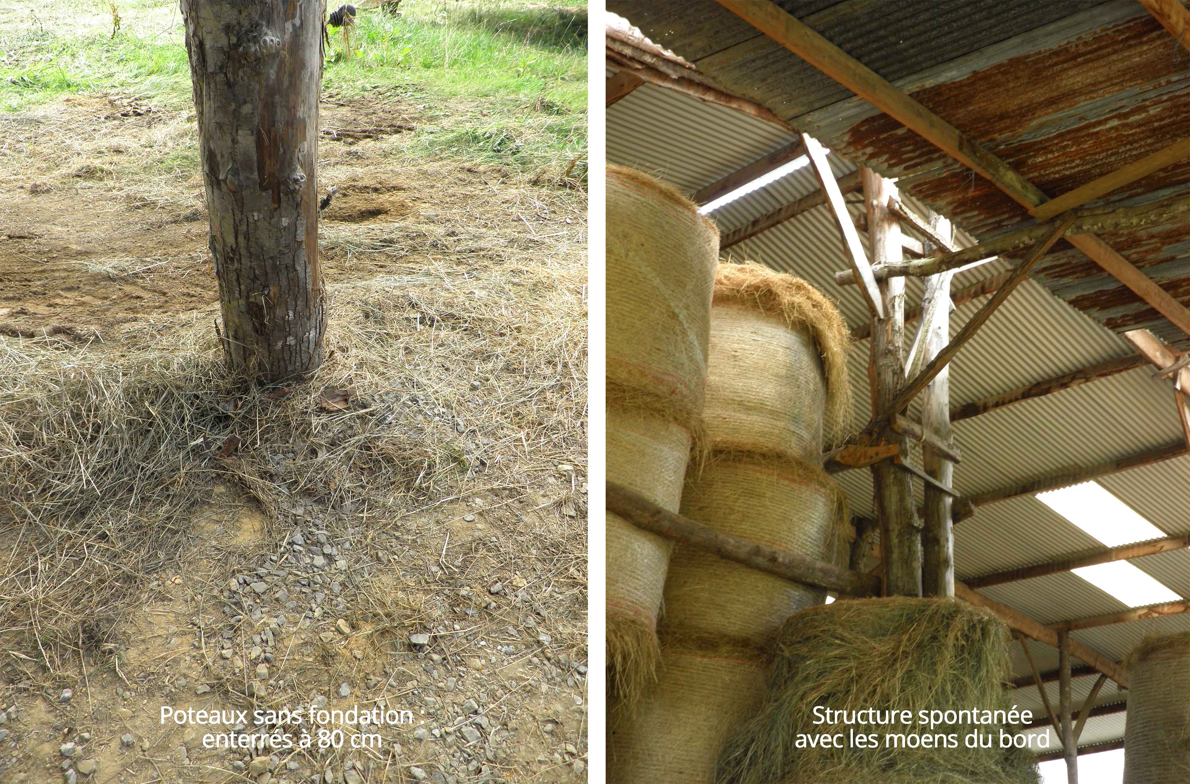

• 3. Stabulation en perche de châtaigner
o Besoin initial : Agrandissement du troupeau
o Autoconstruction : totale (sauf la toupie)
o Superficie totale : environ 1000 m²
− Structure : en perche de châtaigner. Poteau simple, charpente en treillis
− Sol : béton
− Fondation : plot de béton sur lesquels reposent simplement les poteaux (sans fer qui dépassent.
− Débrouille : Pour scier les perches de châtaigner, Philippe et Sylvain nous conseillent de commencer par le plus gros côté de sorte que, quand le bois s’écarte, il se coince dans les tréteaux et facilite le reste de la découpe.
− il arrive qu’avec un coup de tracteur mal placé, ou qu’un vent un peu violent souffle sous la toiture, pour qu’un poteau glisse de son plot... bon, il suffit de le remettre.
− La structure est globalement sous dimensionnée. En hivers, les rares nuits de neige sont souvent l’occasion pour Philippe et Sylvain de passer la nuit sur le toit pour faire tomber la neige.
− Les pans de toitures successifs laisse entrer la pluie battante lorsque le vent est dans la mauvaise direction.
o Morphologie : le choix de cette implantation en L permet de créer un espace intérieur à la ferme. Tous les bâtiments sont disposés autour du lac.
panoramique stabulation.jpg (965.29 Kio) Consulté 5579 fois
• 4. Démontage et reconstruction d’un ancien poulailler, son appentis et une extension
o Besoin initial : Plus de place pour le stockage du foin (extension) et pour le logement des animaux.
o Coût global : 0 € (+ toupis, tôle ondulée)
o Superficie totale : environ 1200 m²
o Choix constructifs du poulailler :
− Structure bois et charpente tout prête
− Couverture en fibro ciment récupérée également
o Choix constructifs des appentis :
− Perche de châtaigner
− Tôle ondulée en couverture
o Choix constructifs de l’extension :
− Structure : Perche de châtaigner en pote »au et poutre, et quelques treillis
− Sans fondation : poteaux enfoncé à 80 cm dans le sol
− sous dimensionnement
− contreventement faible
o Usages :
− Le poulailler et ses appentis sont utilisés en stabulation
− L’extension est réservée au stockage du fourrage
poulailler remonté.jpg (701.65 Kio) Consulté 5579 fois

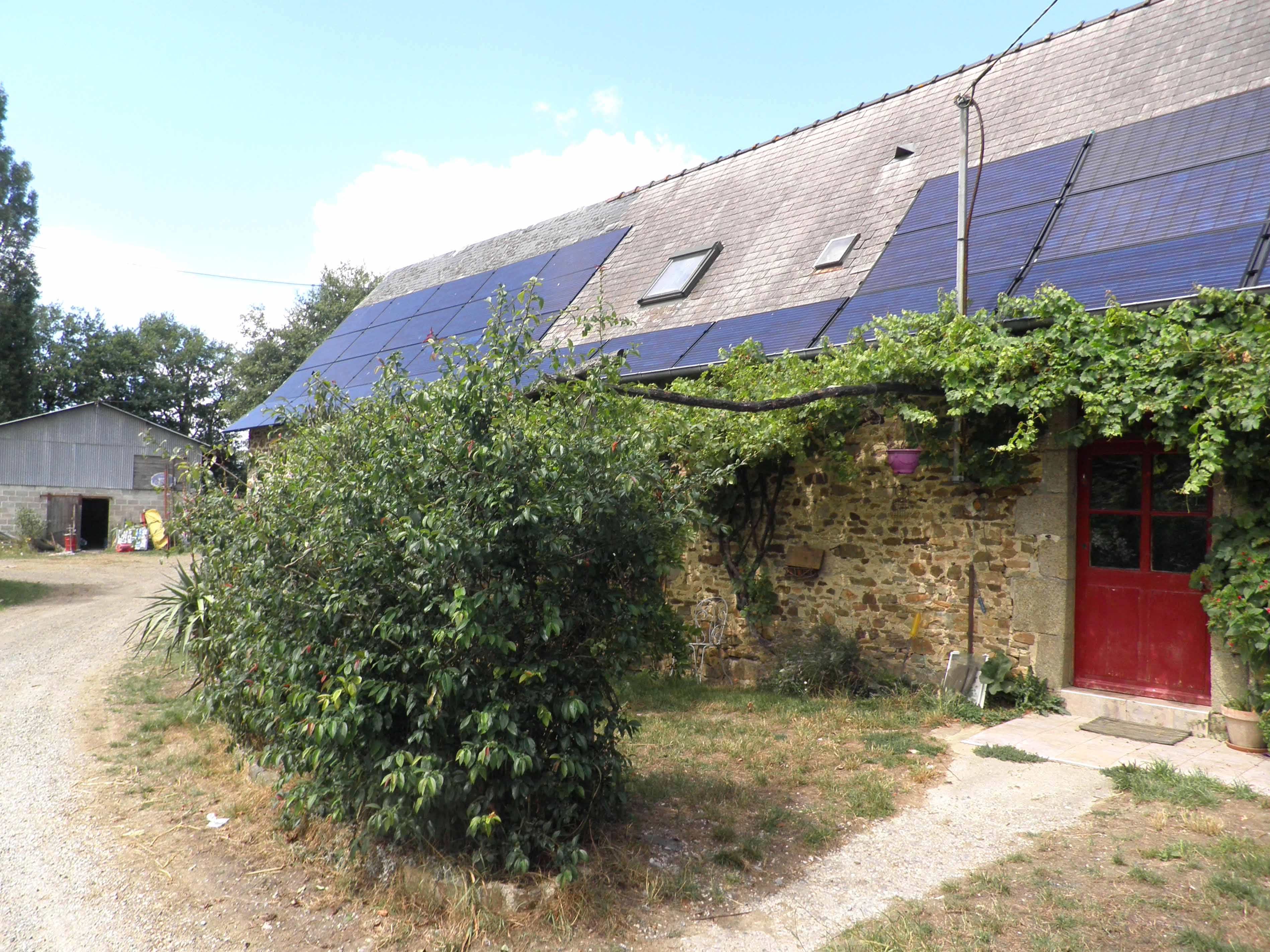

• Annexe : rénovation de la maison
o Particularité : l’Aérovoltaïque : ce sont des panneaux qui convertisse l’énergie solaire en électricité et qui profite de la chaleur accumulée sur les panneaux pour réchauffer le logement, créer un circuit d’air, renouveler l’air intérieur...
Aérovoltaïque sur le toit.
rénovation maison.jpg (810.06 Kio) Consulté 5579 fois
