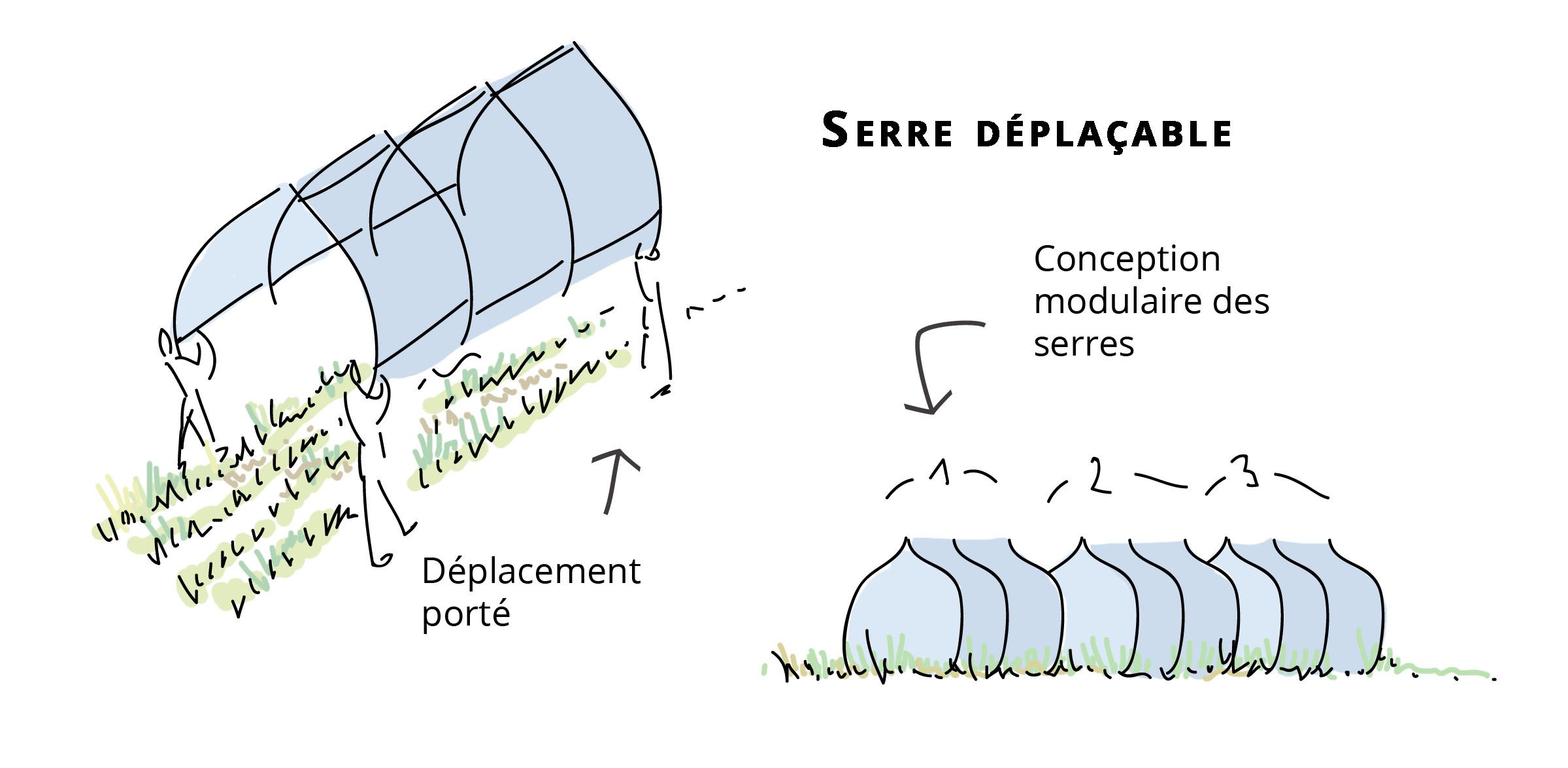

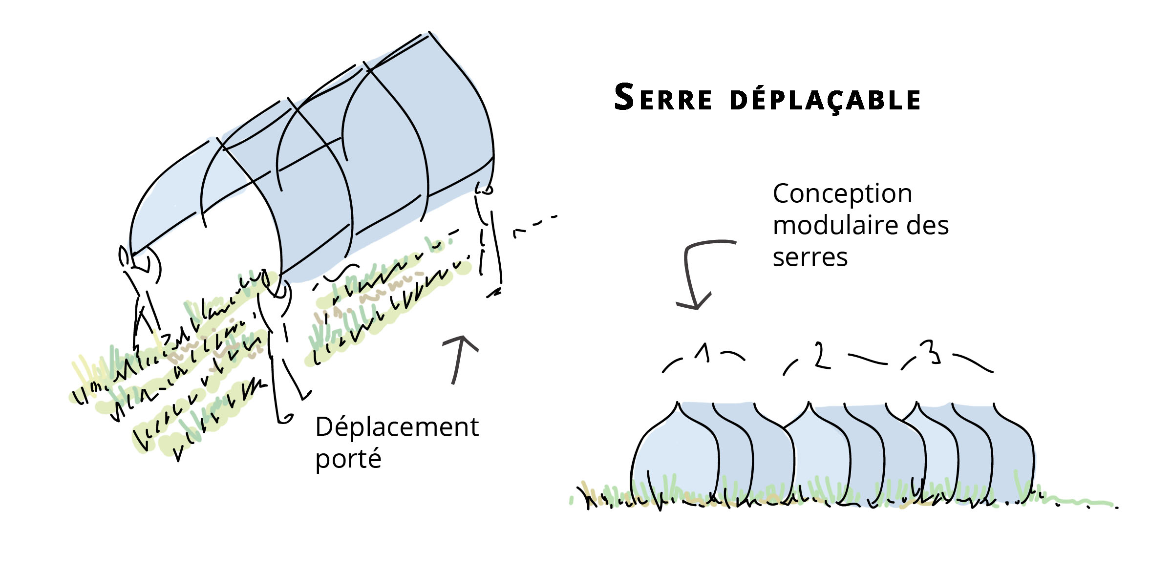

Des serres mobiles ?
Les serres mobiles ont un intérêt agronomique principal : l’insertion de la serre dans un plan de culture. De fait, une serre mobile permet au paysan de ne pas surexploiter la parcelle sous tunnel fixe. La fonction première est donc de permettre une régénération du sol. A contrario d’une serre fixe où, nécessairement, les cultures s’enchaînent sans répit, la serre mobile permet d’entretenir son sol avec des rotations incluant des engrais verts, voire des jachères. Le sol couvert par un tunnel fixe est souvent sujet à un taux d’humidité très haut, donc favorable aux champignons par exemple. Or, en déplaçant le tunnel et laissant les parcelles couvertes à ciel ouvert, cela contribue à la santé des plantes qui vont y pousser.
Au-delà de prendre soin de son sol, la serre mobile permet tout simplement de hâter une culture, de la maintenir ou de la prolonger, et ceci ne se limitant pas à une seule rangée de planches. Selon la pratique agronomique, la serre est donc amenée à se déplacer plusieurs fois par an, sur des emplacements différents.
Ces méthodes agronomiques intégrées, les fermes ayant une serre mobile parlent alors de 14 mois dans l’année. Deux mois supplémentaires naissent de la performance d’accompagnement du cycle des plantes.
Grâce à la mobilité des serres, certaines cultures non couvertes habituellement peuvent se retrouver sous serre (carotte par exemple). De fait, cela permet de limiter les légumes de garde.

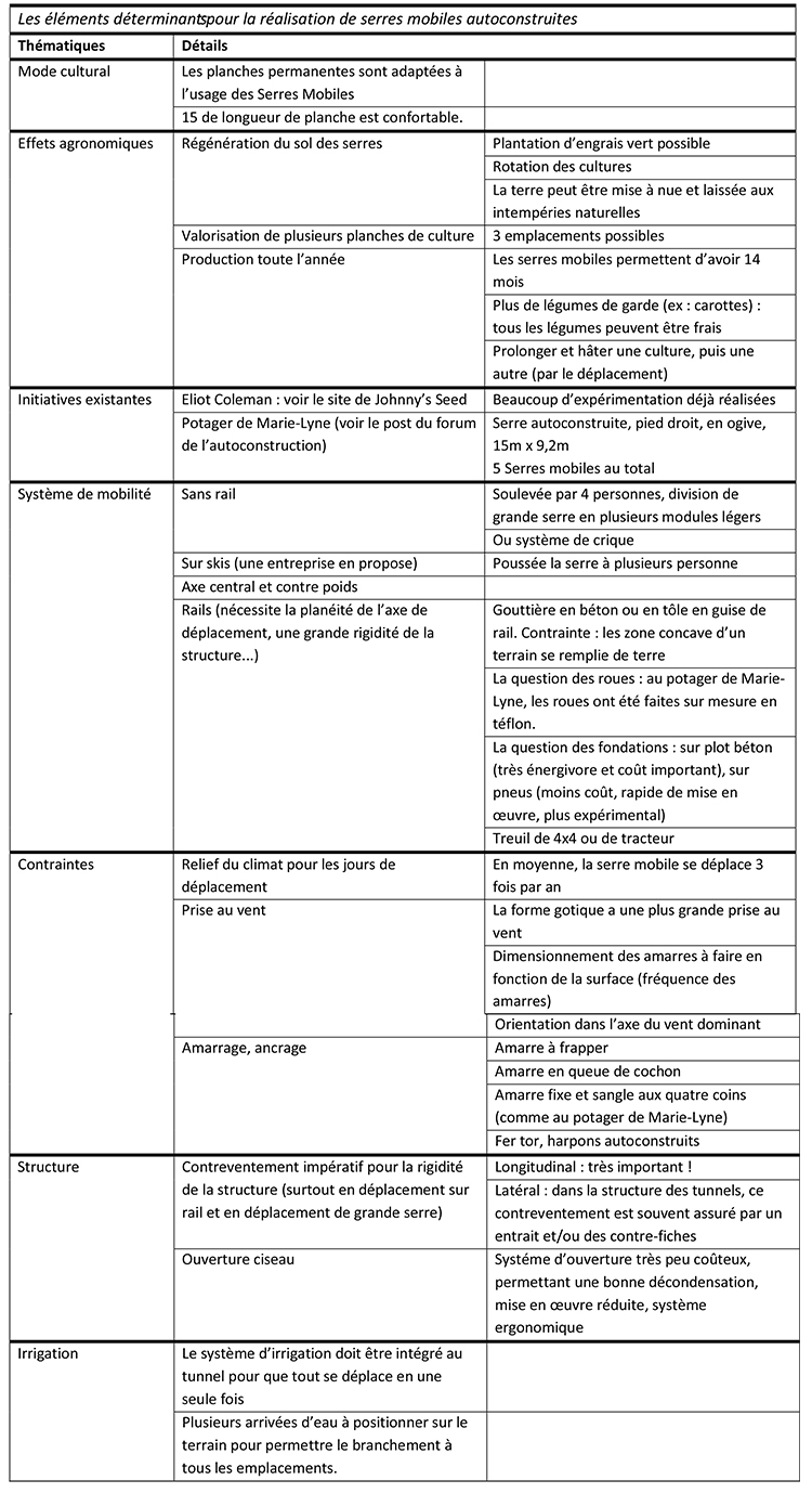

L’autoconstruction c’est bien entendu un grand soulagement financier. L’achat d’une serre tunnel classique neuve étant autour de , l’autoconstruction de cette même serre pourrait être réduire considérablement le coût (cf : voir le tableur d’Eliot Colman).

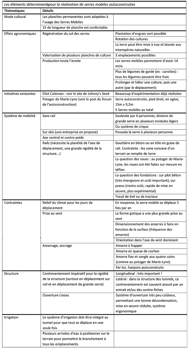

Tableau récapitulatif :
Tableau Faisa forum.jpg (441.79 Kio) Consulté 222563 fois

Je suis en train de convertir le tableau des débits en PJ pour le soumettre à un ou plusieurs fournisseurs.
Il semble, et ça m'a été remonté déjà plusieurs fois, que le coût au m² du modèle tutoré de Coleman est assez élevé (30€m²).

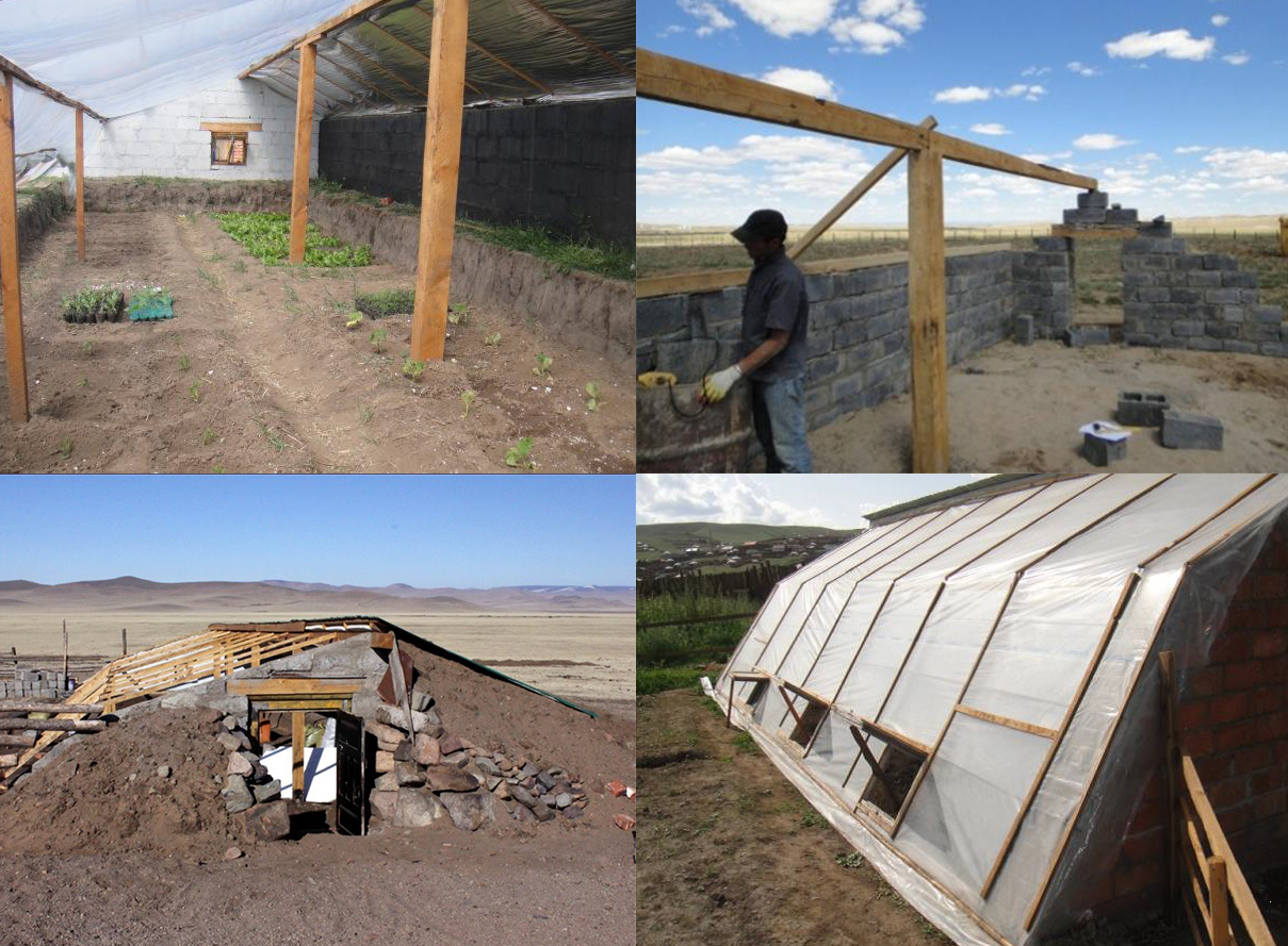

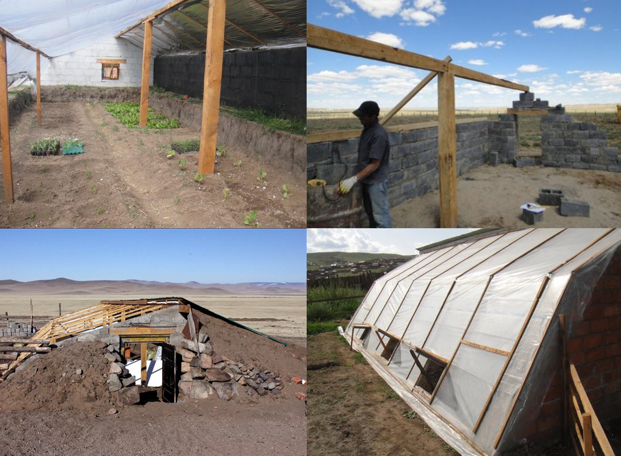

Pour continuer de constituer une base solide de connaissance sur les serres mobiles, j’ai reçu il y a peu de temps une référence super intéressante : l’association GERES : Groupe énergies renouvelables, environnement et solidarités. En quelques mots, cette association œuvre pour des actions humanitaires, sociales, écologiques. Par ce biais-là, l’association a fait un tas de publications sur les modes de vie, les modes d’habiter, de bâtir et de cultiver. Leurs publications sont autant sous forme de livre que de petits manuels à usage pratique, ces derniers étant souvent en accès libre.
Je vous propose une petite sélection qui pourra vous inspirer lors de l’installation de votre serre, de la construction de maison bio climatique, ou pour l’orientation solaire du transat en été... Plus sérieusement, ces petits manuels peuvent vraiment être utiles à ceux qui veulent s’implanter en montagne où la chaleur est une denrée chère à préserver :
• Guide de production de légume dans une serre solaire au Tadjikistan : guide disponible en libre (eng) :
• Solar Greenhouse, running manual : manuel d’utilisation des serres solaires (non dispo sur internet)
• Serre solaire en Mongolie : guide de construction : guide hyper intéressant sur la construction de ses serres, le fonctionnement thermique, l’orientation, le choix des matériaux pour l’inertit thermique... Guide disponible sur la page mais en anglais
• Manuel de construction de serre mobiles au Ladakh : Manuel disponible sur la page (eng)
En image : les serres solaires au Ladakh
A plus

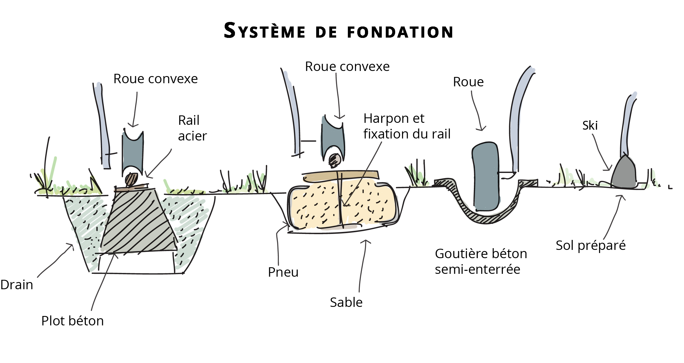

Je ne suis pas maraichère, mais je suis à la recherche d'un système qui me permettrait de rendre mobile un tunnel d'élevage pour mes chèvres, pour pouvoir, le printemps arrivé, déplacer la serre et profiter de la litière accumulée pour cultiver dedans / dessus (comme une butte géante, pour les courges par exemple).
Je pars du principe que le déplacement du fumier est contre-productif, puisqu'il faut sortir le gros matériel et tasser le sol à force de passages, ou se tuer le dos à la brouette, et par dessus le marché, remuer le fumier lui fait perdre une partie de sa fertilité. Le plan, c'est donc déjà d'éviter qu'une trop grosse couche s'accumule, en limitant le temps des animaux à l'intérieur (chèvres rustiques, plan de pâturage tournant adapté en hiver) et déplaçant le tunnel au moins une fois dans l'hiver, de préférence avant les mises bas pour partir sur une litière propre à cette période clé pour l'élevage.
Ma problématique, c'est de trouver un système qui me permette de déplacer le tunnel malgré l'accumulation de la litière sur quelques dizaines de cm de haut... à l'aide du montage de roues, comme j'ai vu sur des exemples sur le web US, mais sans détails suffisants pour comprendre comment fonctionne le système.

Zaffa a écrit : Ma problématique, c'est de trouver un système qui me permette de déplacer le tunnel malgré l'accumulation de la litière sur quelques dizaines de cm de haut... à l'aide du montage de roues, comme j'ai vu sur des exemples sur le web US, mais sans détails suffisants pour comprendre comment fonctionne le système.
Quelle surface souhaites tu couvrir ?

Je pars sur l'idée d'un tunnel de moins de 100m².

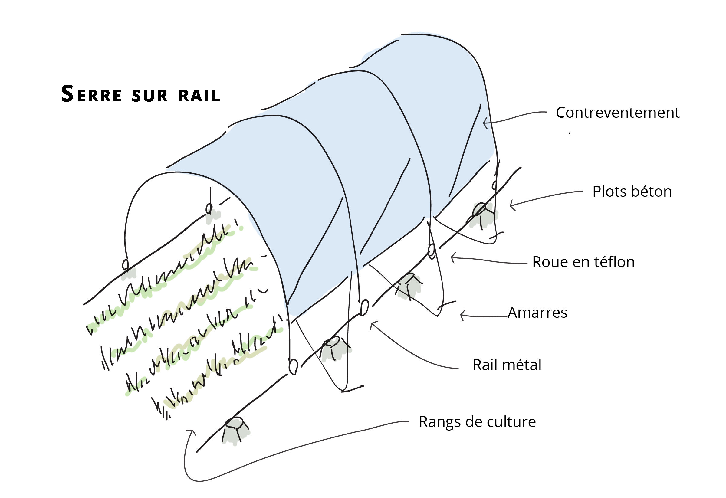

Premier prototypage !
Bonjour à tous !
La première expérimentation sur la thématique de la serre mobile a eu lieu ! Sur la ferme de Ubaldo, une serre existante de 15x7m était là pour être modifiée. Une quinzaine de personnes se sont mobilisées pour rendre ce tunnel mobile... Et le chantier fût une grande réussite !
Pour un peu plus de détail, je vous invite à lire le résumé. Vous y trouverez des croquis, l’explication des choix techniques, les frais engagés... etc.
A plus tard !!
