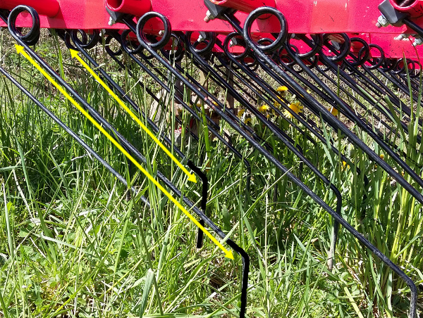

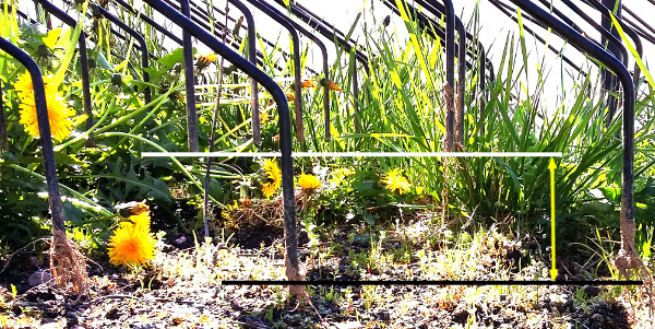

Après avoir utilisé la herse étrille pendant une saison, je me suis lassé de repasser avec un autre outil pour biner les passages de roues. J'ai donc rajouté des efface-traces derrière les roues de jauge pour faire le travail en un seul passage. Il ne reste plus qu'à monter des dents plus longues sur les côté de la herse pour travailler le flanc de la planche (comme le préconise Joseph) et cet outil sera au top.
Voilà quelques photos et le croquis :

En image ce que Hugues a réalisé:
Après les rasettes derrières les roues de tarage, pour scalper les adventices qui se seraient développées sur le passe-pied.
Deuxième innovation à l’aplomb des bords de la planche, les dents des rangs extérieurs sont plus long, ce qui permet de travailler les flancs de la planche.
Dents de différentes longueurs
Hauteurs différentes entre dents périphériques et celles sur la planche
