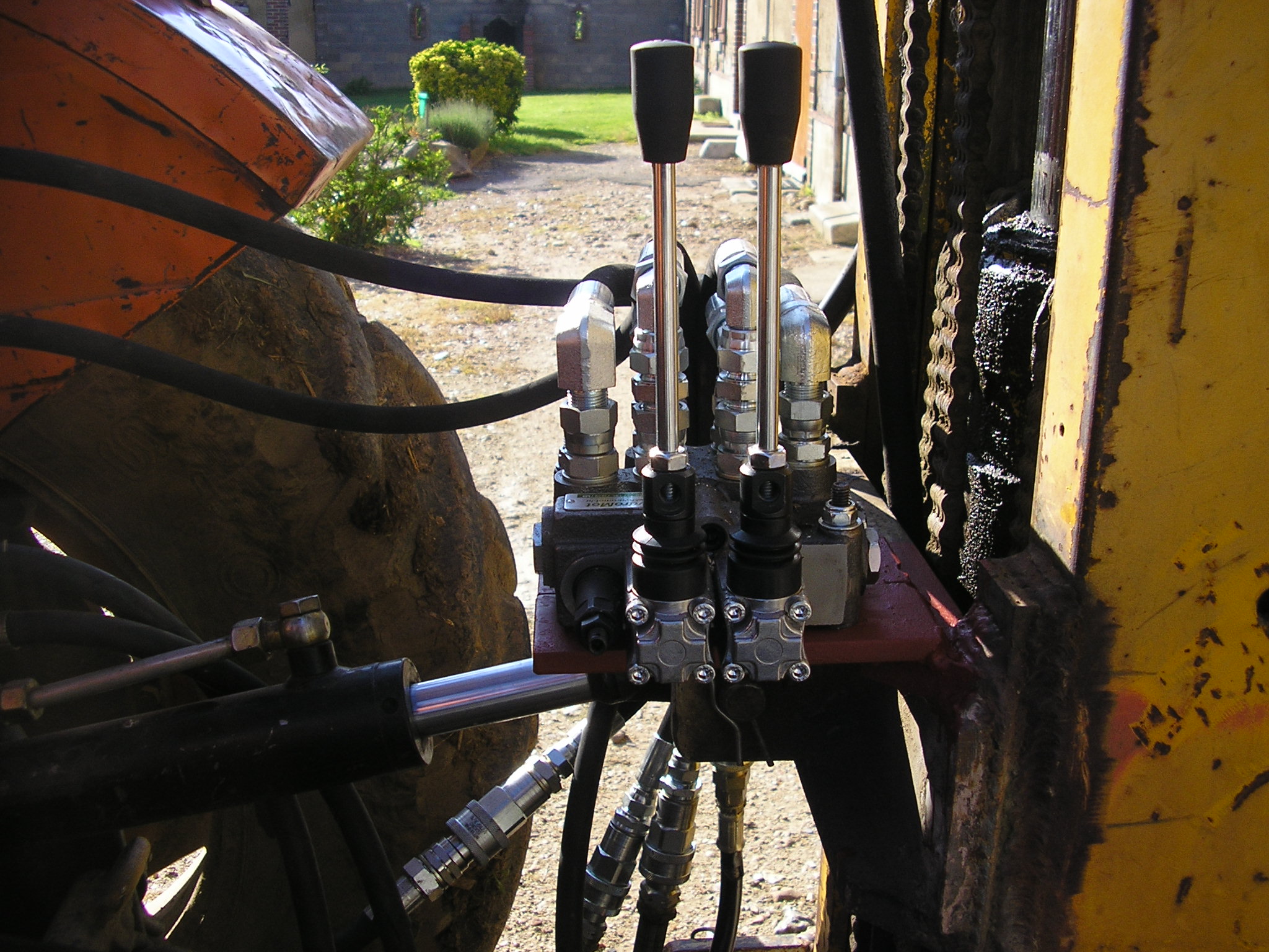

un exemple de ce que j'ai fais sur un tracteur qui a un seul distributeur simple effet + retour direct, le distributeur que l'on voit est un 2 fois double effet, que je peut transposer sur différentes machines suivant mes besoins
P1010015 (2).JPG (621.54 Kio) Consulté 13036 fois

le distributeur sur la photo existe en differents modèles de 2 a 8 tiroirs , ce qui offre pas mal de possibilite, on peut soit le mettre sur le tracteur soit sur l'outil
