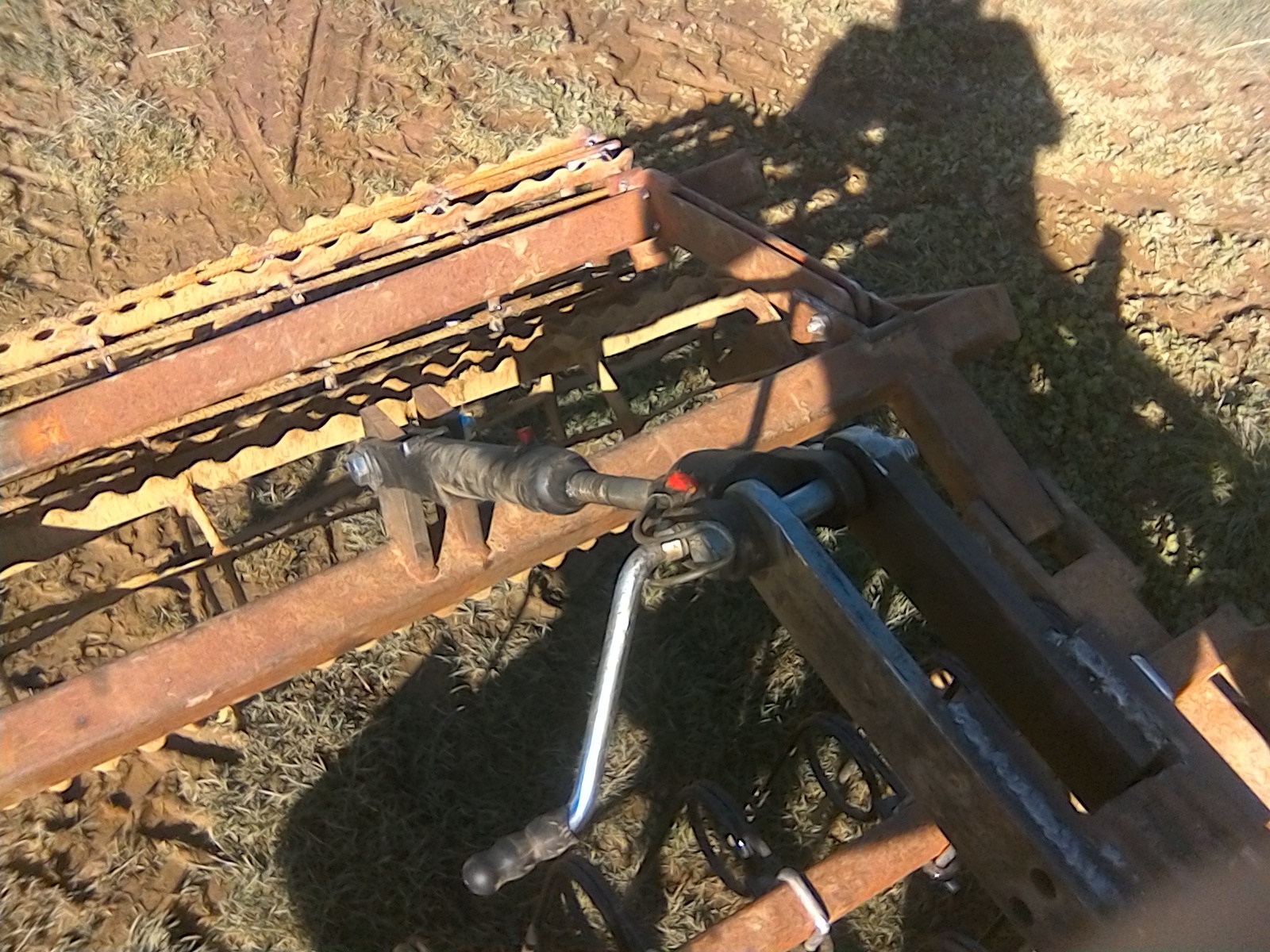

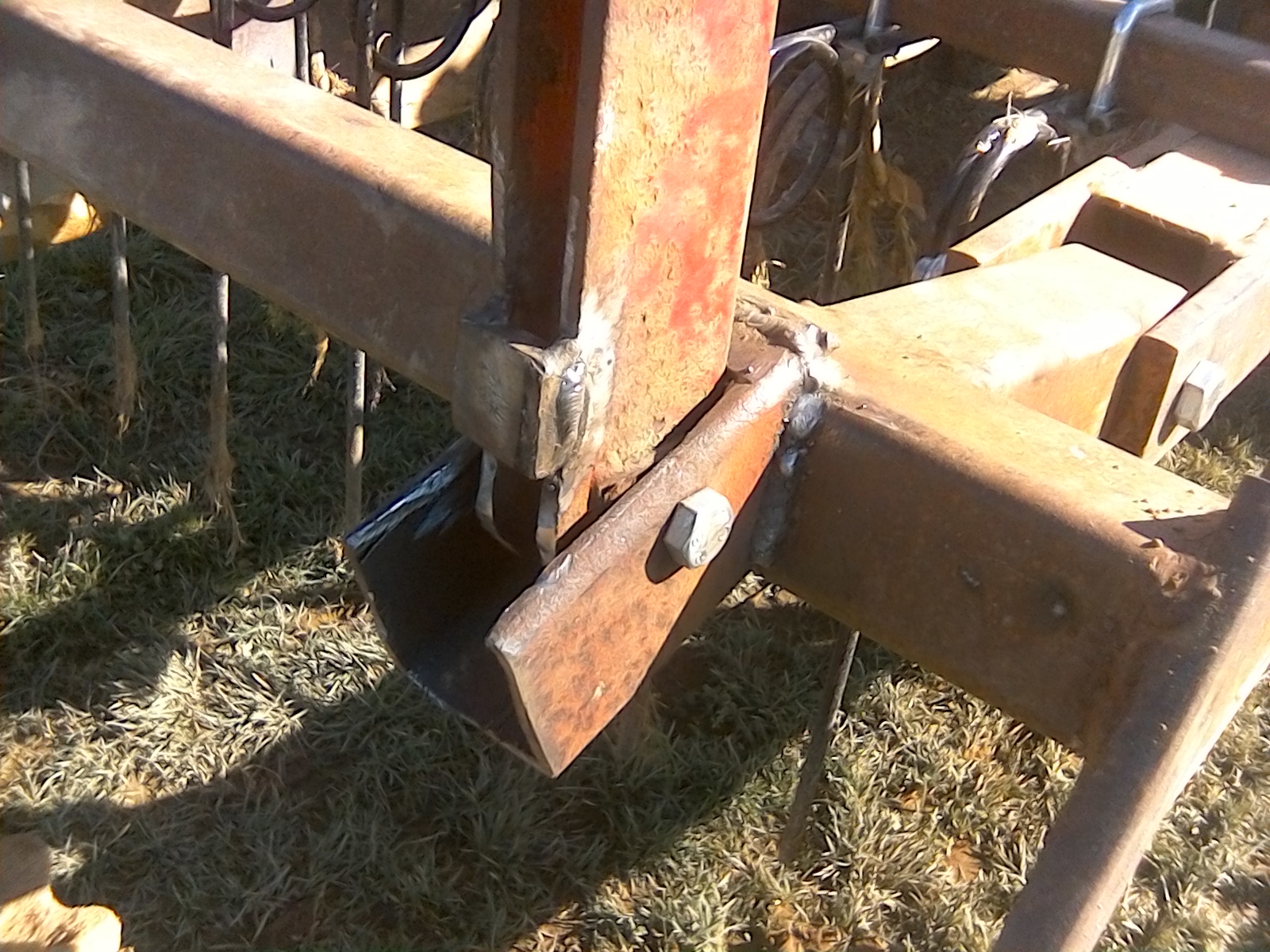

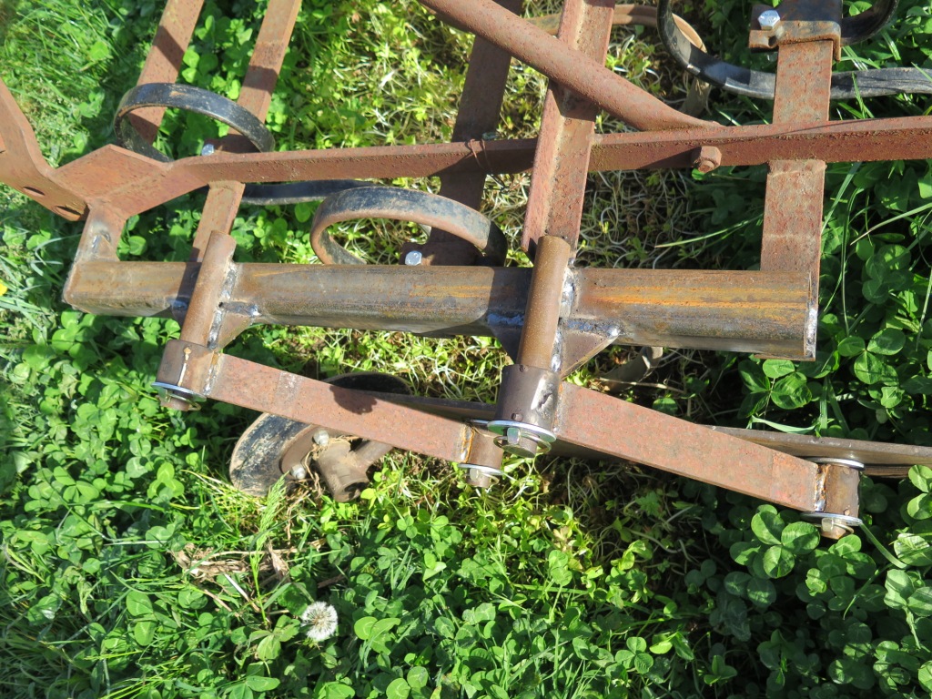

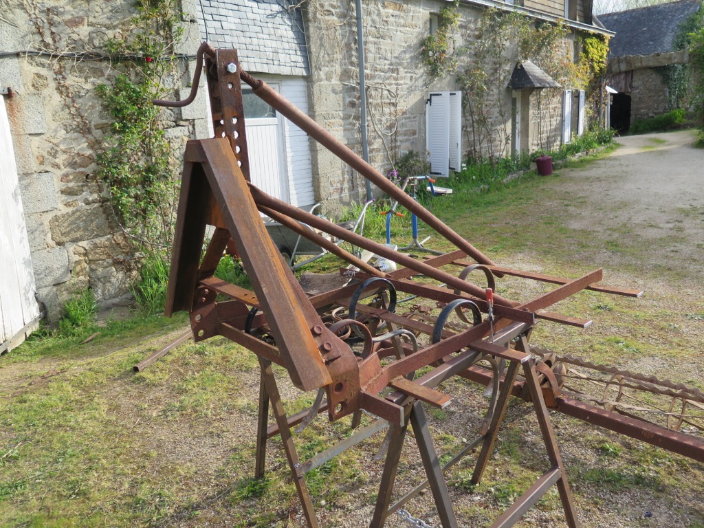

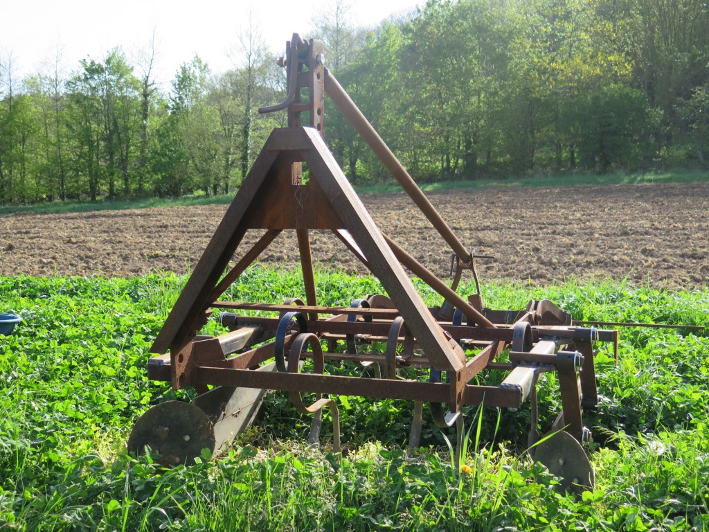

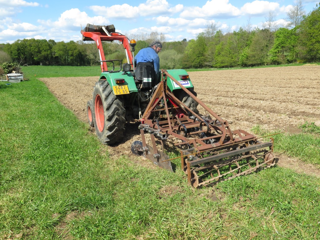

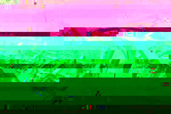

J'ai transformé un vibroculteur en vibroplanche, voici quelque photos :

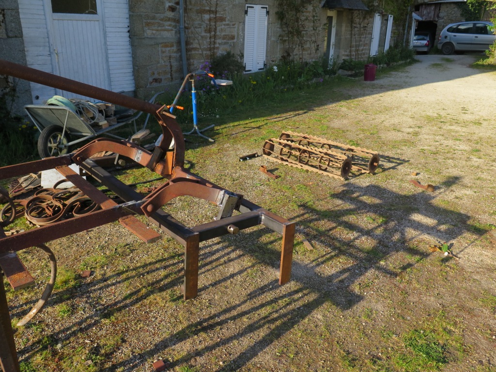

Je me suis complètement inspiré des plans du vibroplanches de l'Atelier Paysan et j'ai découpé le châssis pour que les barres latérales de fixation du paraléllogramme viennent se positionner aux côtes du vibroplanche AP.

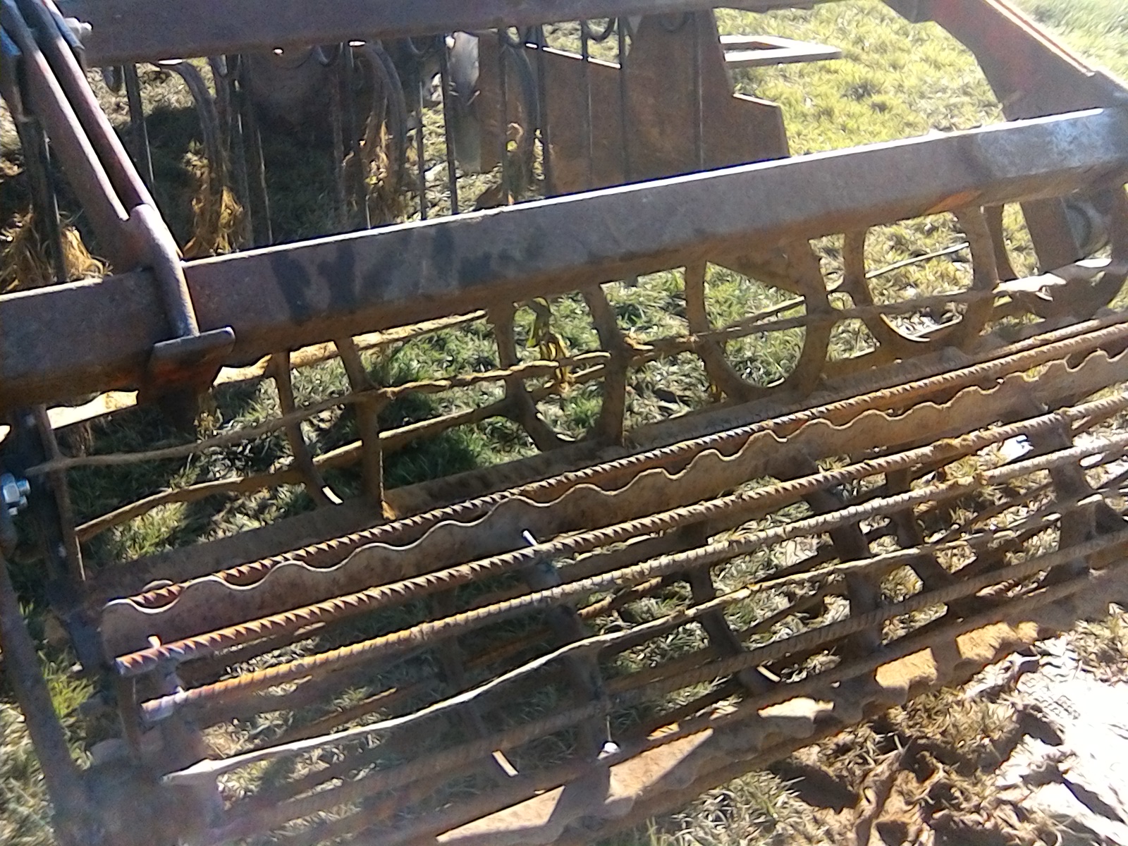

J'ai monté les 2 rouleaux du vibroculteur en bogie. Ca fait un travail super intéressant, surtout sur notre sol, qui, en raison d'un manque de structure, d'un manque de matière organique, avait fait des grosses mottes au passage de la butteuse. Avec le temps sec du mois d'avril les mottes avaient durçies mais les 2 rouleaux en bogie en venaient à bout.

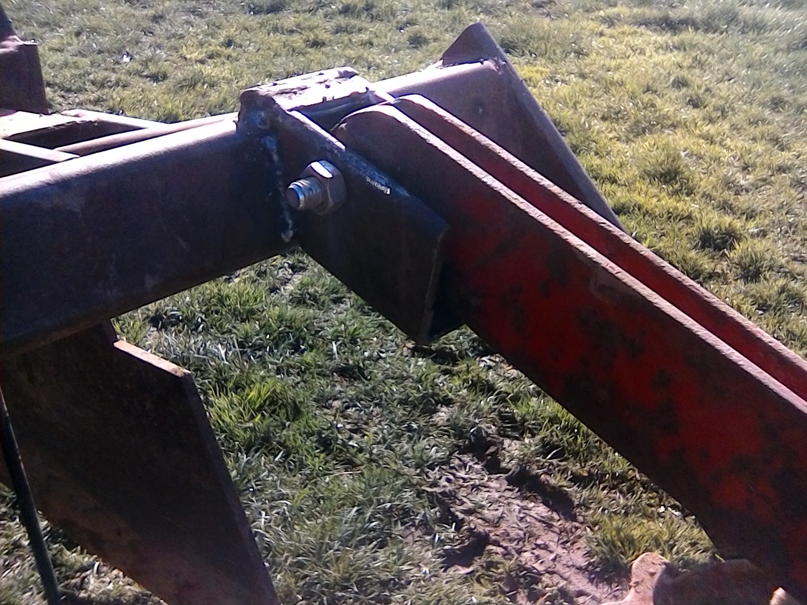

Le rond qui traverse le support de rouleau sert de buté au bogie (en attendant de faire mieux). Je me suis aperçu lors des premiers essais qu'il était impératif de limiter le mouvement du bogie, sinon le 2ième rouleau se retrouvait très vite en l'air dès que le 1er rouleau rencontrait un peu de résistance. C'était peu être dû également à mes réglages et au fait que mon triangle est monté sur lumière.

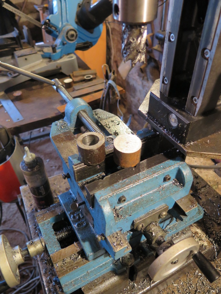

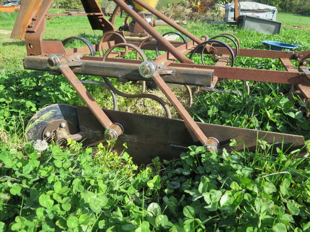

Il n'y avait pas de paliers pour les rouleaux du vibroculteur, il restait juste des rondelles en plastique bien usées. Les rouleaux se terminaient par des axes de Ø25. J'ai donc percé de l'acier étiré Ø40 avec une fraise Ø27 pour faire un logement à ces axes de rouleaux. Ces rondelles ont été soudées sur fer plat en rempli de graisse. A voir dans la pratique la durée de vie d'un tel montage.
J'ai mis 8 dents pour les premiers essais et ça bourrait un peu trop ce qu m'obligeait à jouer sur le relevage, il faut que j'en enlève.
Le résultat est quand même super.
Je n'ai pas encore prévu des supports de dent pour entretenir les allées, ça viendra bientôt.
A plus.
Vincent

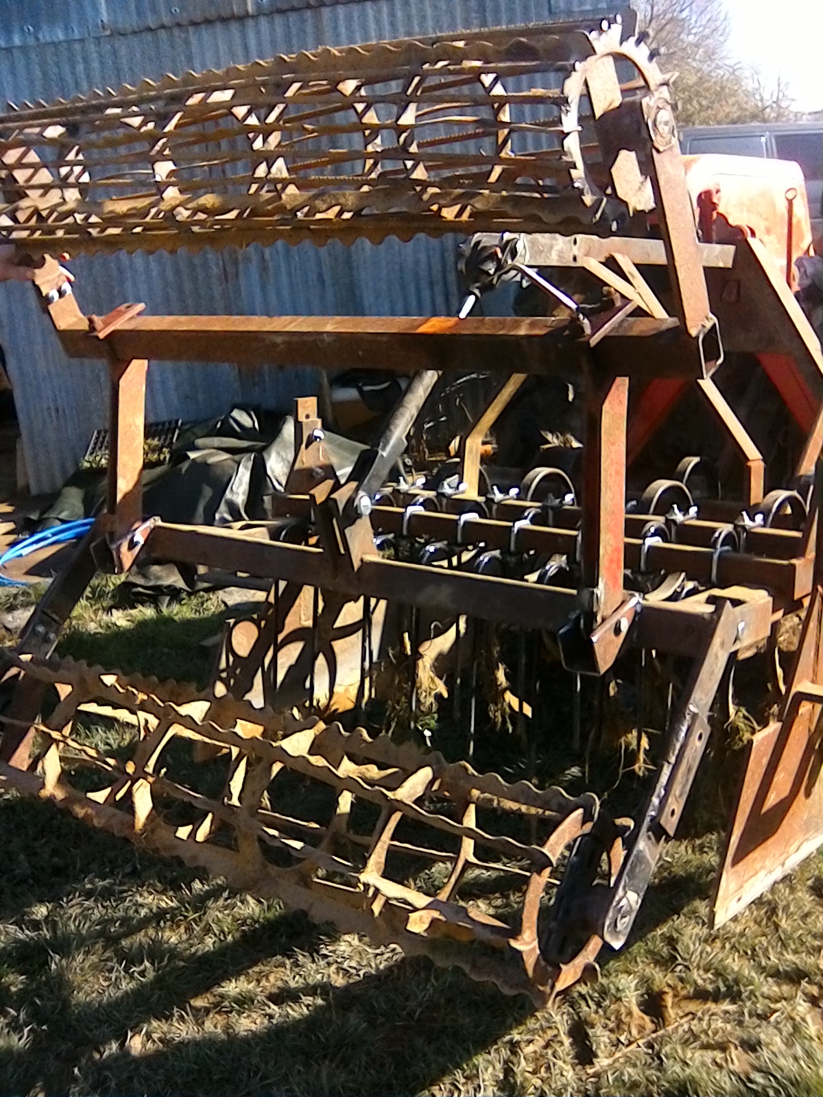

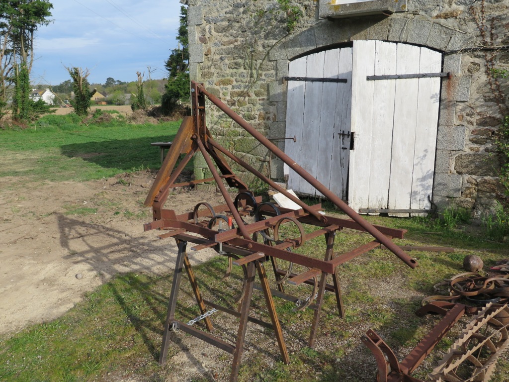

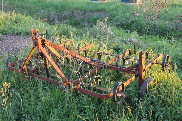

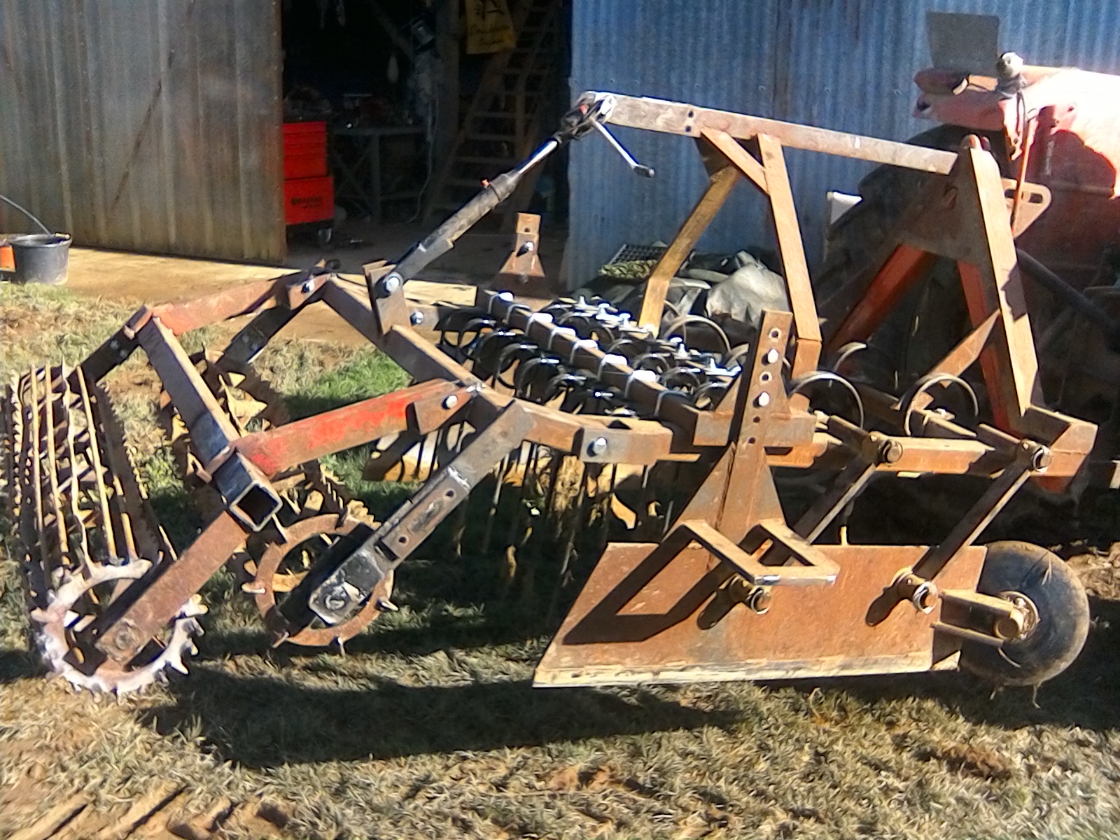

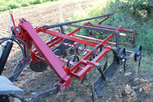

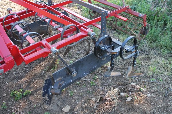

Salut,
En m'inspirant du travail de vincent et en travaillant a partir des plans du vibroplanche de l'AP, et j'ai converti un vibro en vibroplanche : par soucis d'économie, de recyclage et pour poursuivre dans mon coin la dynamique d'autoconstruction dans laquelle je me suis lancé avec 2 stages à l'automne 2016 (stage cultibutte + rouleau croskicage).
Ca m'a pris du temps, j'ai galéré a des moments, mais j'y suis arrivé, et je me suis bien fait plaisir ! C'est mon premier bricolage en autonomie suite aux stages, la peinture cache bien certaines soudures bien grasses et des coups de meuleuse indécis, c'est pas de l'art, mais c'est du costaud !
Pour faire les déflecteurs, j'ai squatté la formation semoir viticole pour travailler dessus avec l'aide de l'atelier paysan, c'était chouette pour se remettre au travail du métal et remobiliser les compétences acquises durant les stages. Et ca a bien lancé dans le projet pour la modif du chassis. J'ai pu aussi avoir des réponses à certaines de mes interrogations au fur et a mesure que j’avançais. Merci à Grégoire et Dominique pour votre aide !
Ce qui est assez drôle quand on modifie un vibro pour faire un vibroplanche, c'est que les cotes sont généralement les mêmes, le vibroplanche étant lui même inspiré d'un vibroculteur. Grosso modo, ca consiste surtout a réduire la largeur, le reste il faut un peu s'adapter, mais on est souvent très très proche du plan.
Et quand on choisit bien son vibro et qu'il mesure 2,5 m de large (ce qui était un hasard me concernant, j'ai pris le moins cher), les rouleaux font 1,25 m de large, et du coup, i l n'y a pas à les bricoler ce qui semble etre un peu chiant et en plus il y a 2 !
Voila donc quelques photos :
Le vibro fini (il manque encore la herse et j'ai le projet de doubler le rouleau option fer deploié. C'est prevu pour l'hiver).

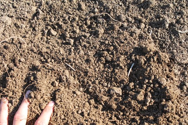

Ca fait un boulot très correct, il faut passer juste après que le sol ai réessuyer, plus tard des que ca seche, ca casse moins bien les mottes. Niveau structure du sol, je bénéficie du précédent prairie, malgré tout, on voyait bien la différence de structure entre le passage de cultibutte seul ou quand il y avait eu le passage du vibro. J'avais passer un coup de fraise pour préparer le semis des carottes (le vibro était pas encore fini), dans des conditions pas très bonne certes (sol un poil sec), mais le résultat avec le vibro est plus satisfaisant, j'aurais volontiers semer direct mes carottes dedans. Comme il était trop tard, je me suis rattrapé avec les navets de radis noirs, après un léger ratissage à la main pour enlever les résidus secs de la prairie. L'ajout de la herse permettra normalement d'obtenir une section de butte bien parallélépipède, ce qui est un peu aléatoire en l'état.
a+
Clément
a+
Clément
