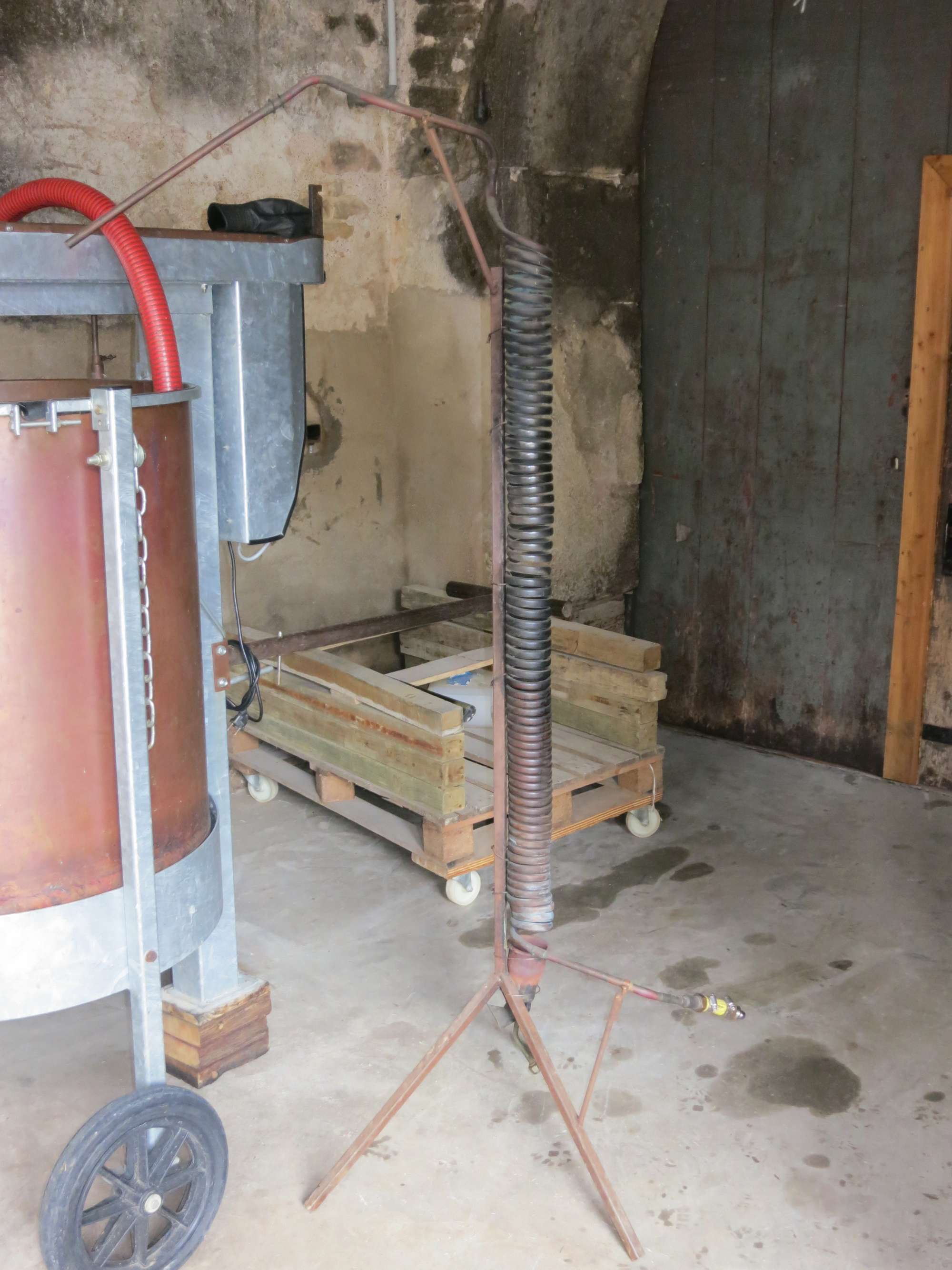

CONSTRUCTION
Le chauffe eau tient sur une structure en tube carrés d'acier, constituée d'un mat posé sur trois pieds, et doté d'une extension servant de support pour le tube de sortie.
Le liquide circule dans un tube en cuivre recuit d'environ 2 cm de diamètre et de 10 à 15 mètres de long qui a été enroulé et coudé par Antoine. En bas un raccord est fixé pour permettre de brancher l'arrivée d'eau.

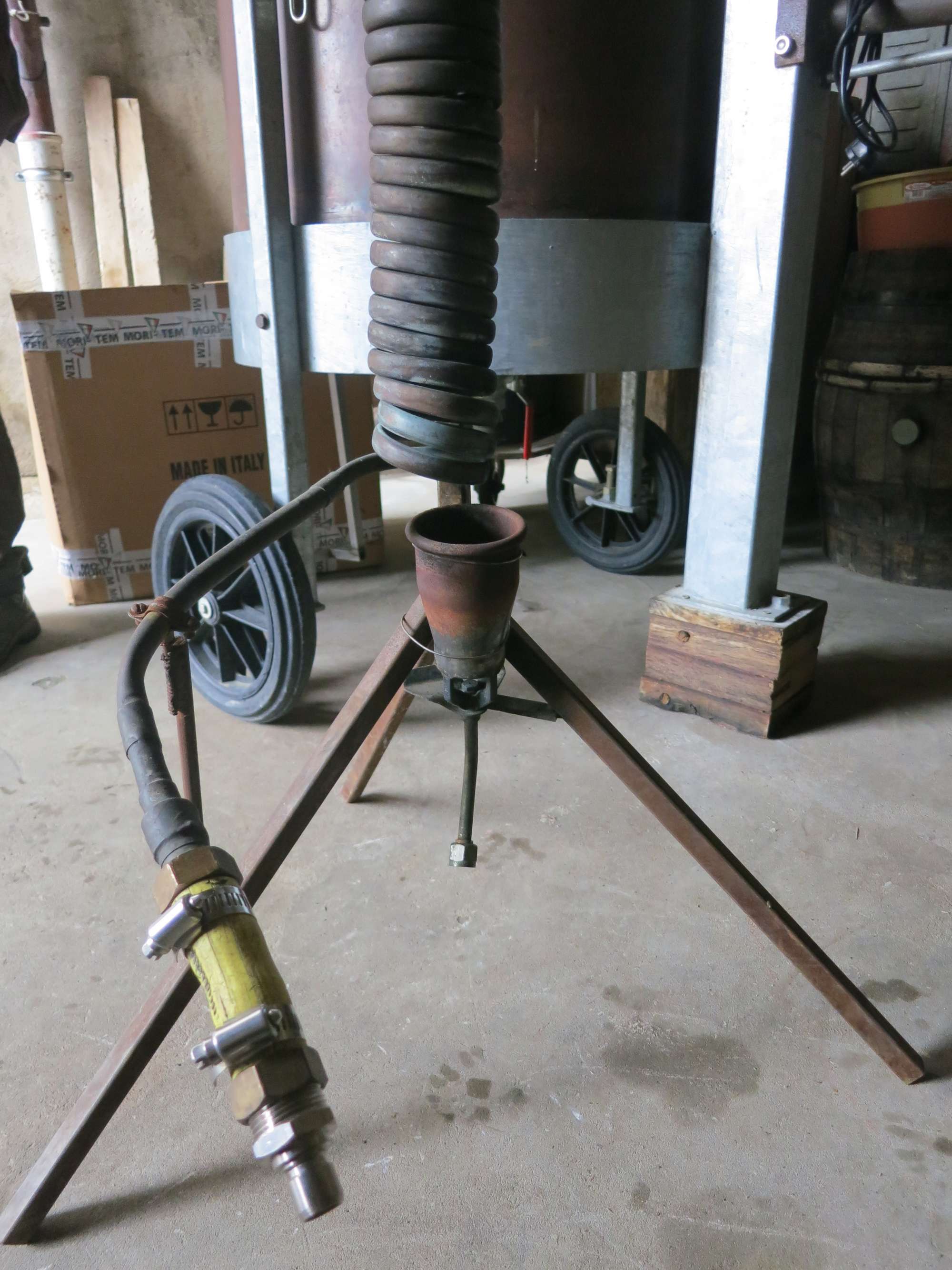

À la base du serpentin est fixé un brûleur sur lequel se branche un chalumeau
FONCTIONNEMENT
L'eau qui arrive en entrée, en bas, est récupré pendant tout l'hiver sur le toit en tuile de la maison, stockée dans des cuves à vin, à la cave, et pompée par une pompe à surpression. Le déclenchement du chalumeau créé une grande flamme dans l'espace central du chauffe eau. L'eau chauffe en remontant le long du serpentin, et se déverse à environ 37°C dans
le dynamiseur. Le réglage de la température peut se faire en régulant le débit.
On peut ainsi remplir la cuve de 250L en 25 minutes avec de l'eau à température idéale.
