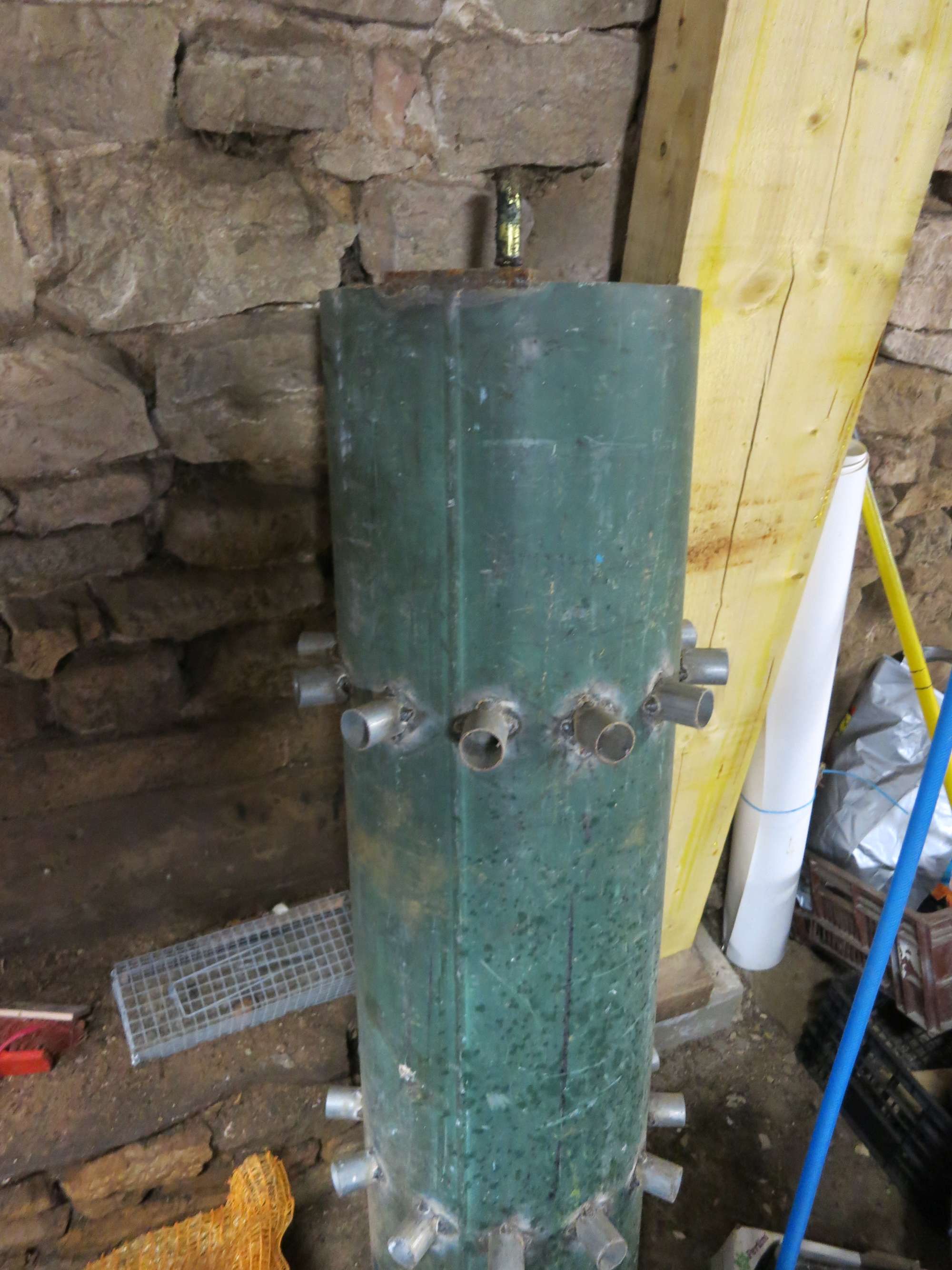

Les rouleaux sont construits à partir de grandes bouteilles de gaz vides (corps et bouchon (aussi appelé chapeau)). Le cul et le rétrécissement supérieur sont coupés, pour obtenir un cylindre creux. Sur le cylindre sont soudés des bouchons de bouteille de gaz, leur emplacement détermine le futur emplacement des pieds. Une erreur dans cette étape entraîne donc une mauvaise plantation !
Deux rouleaux ont été construits, mais il est prévu d'en faire d'autres par la suite.
PRÉCAUTION EN TRAVAILLANT DES BOUTEILLES DE GAZ
Une bouteille de gaz, même vide, est dangereuse à travailler. Avant toute opération de soudure ou découpe, il est nécessaire d'enlever le robinet et de remplir la bouteille d'eau. Vous pourrez trouver des instructions vidéos ici : https://www.youtube.com/watch?v=B0XJfIINCNc
Ce n'est pas parce que cela sent encore le gaz qu'il en reste forcément. Le métal est lui même imprégné de l'odeur et peut parfois sentir encore plusieurs semaines plus tard.

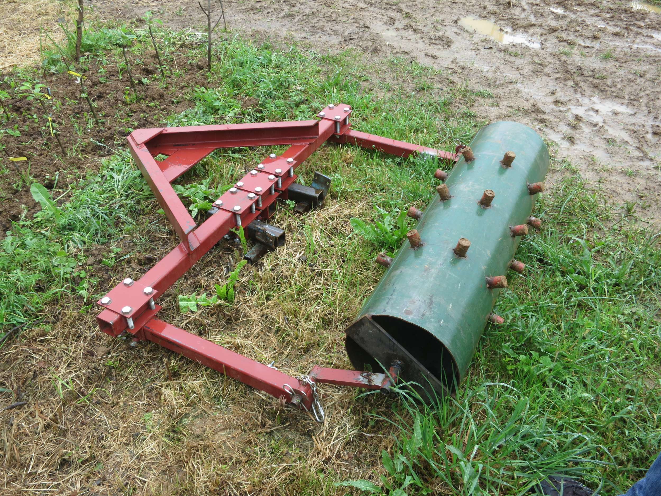

Pour permettre aux rouleaux d'être attachés au tracteur, un fer plat est soudé à l'extrémité sur un diamètre et un roulement fixé exactement au centre de la bouteille (sinon, évidemment ça ne roule pas droit). Sur ce roulement est fixé une patte qui fait le lien avec la structure que l'on attelle au tracteur. Sur la photo ci dessous on voit la goupille qui permet de changer facilement de rouleau.
Support pour les rouleaux
Les pattes des rouleaux s'attachent dans un roulement soudé sur un tube carré. Ce tube vertical est fixé sur un tube horizontal à l'aide d'une bride. Le tube horizontal dispose d'un triangle d'attelage pour s'accrocher au tracteur.
Le système est entièrement démontable et réglable pour différentes hauteurs ou largeurs de rouleaux.
