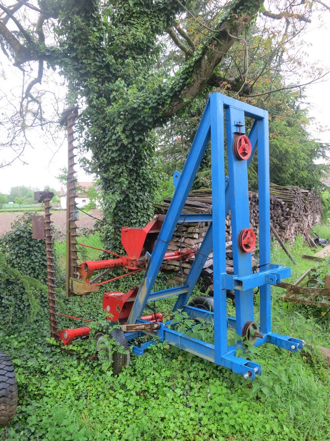

Le chanvre est une culture dont toutes les parties se valorisent, qui nécessite peu d'intrants et qui est donc assez aisée à cultiver en AB. Cependant la récolte nécessite un matériel spécifique, car se récoltent à la fois la graine (chènevis) et la tige. Il y a donc passage d'une moissonneuse et d'une faucheuse. La fauche peut se faire en tiges longues ou tiges courtes. Xavier a autoconstruit une faucheuse pour faire des coupes courtes de 1 mètre
Vue d'ensemble de la machine
Un triangle d'environ 3 mètres de haut, en ferraille de récup (IPN, UPN et tubes carrés), a été monté sur un essieu de caravane (de récupération), avec une attache 3 points. Sur le plus long côté du triangle sont installés 3 faucheuses Kuhn d'environ 2 mètres, et espacées verticalement de 1 mètre. L'entrainement se fait sur la poulie du bas, et les poulies supérieures sont entrainées grâce à des courroies. Trois cardans entrainent ensuite les 3 faucheuses.

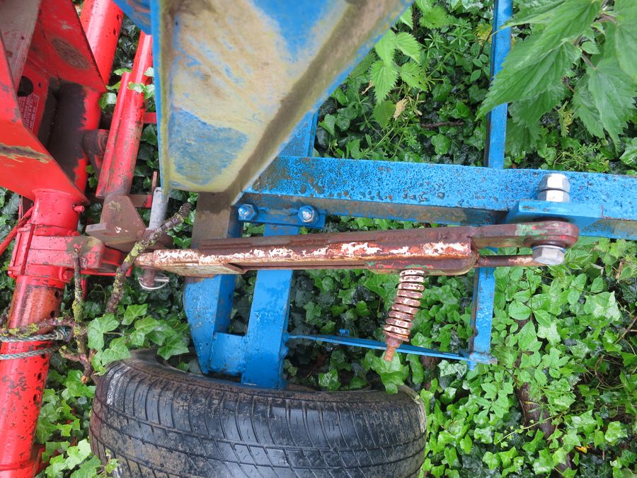

L'attache des faucheuses au châssis se fait à l'aide d'une patte percée et d'une broche avec une goupille. La hauteur n'est donc pas réglable, on ne peut faire des coupes que de 1 mètre. Pour limiter les pertes au niveau du sol, la barre de coupe située au pied du plant est attachée sur une rallonge.

La coupe se fait donc bien sûr sur le côté, et il est nécessaire de rouler vite : environ 15km/h. La vitesse permet aux tiges coupées d'être bien coupées en hauteur avant d'être coupées plus bas, et évite que les bouts coupés en hauteur ne soient repris dans leur chute par les barres qui se situent plus bas.
Cette machine n'est plus utilisée par Xavier, car c'est maintenant la coopérative qui s'occupe directement de la récolte avec une moissonneuse faite spécifiquement pour le chanvre.
