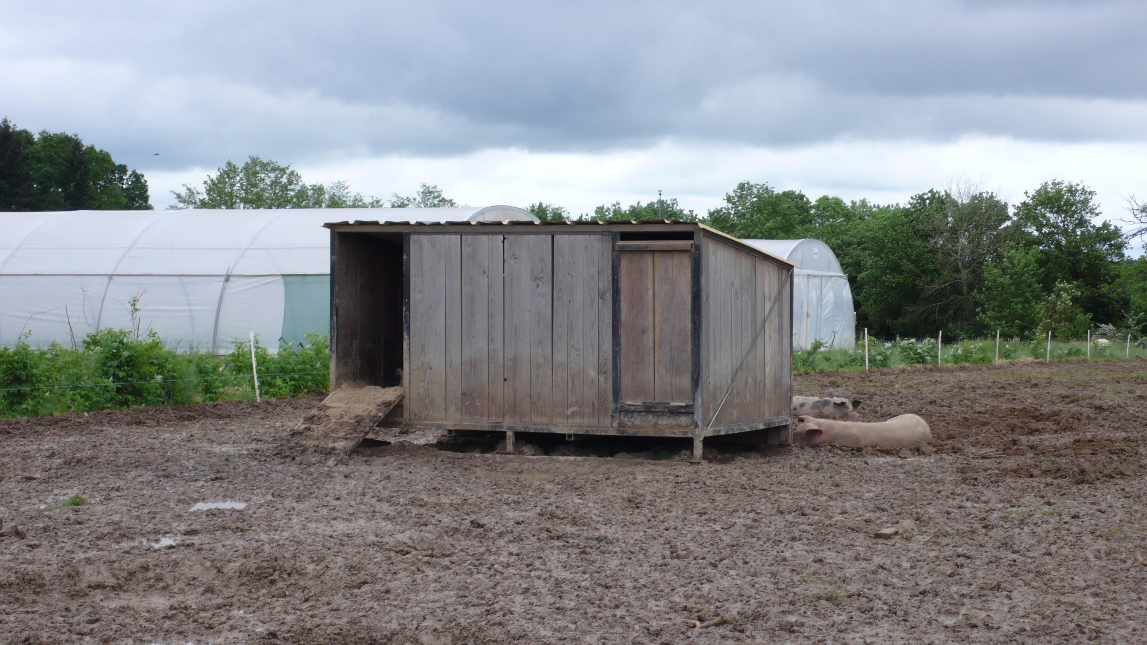

Cabanes à cochons, déplaçables au tracteur : construction neuve
(pour afficher en grand : clic droit > "afficher l'image")
vue générale.JPG (770.2 Kio) Consulté 4063 fois

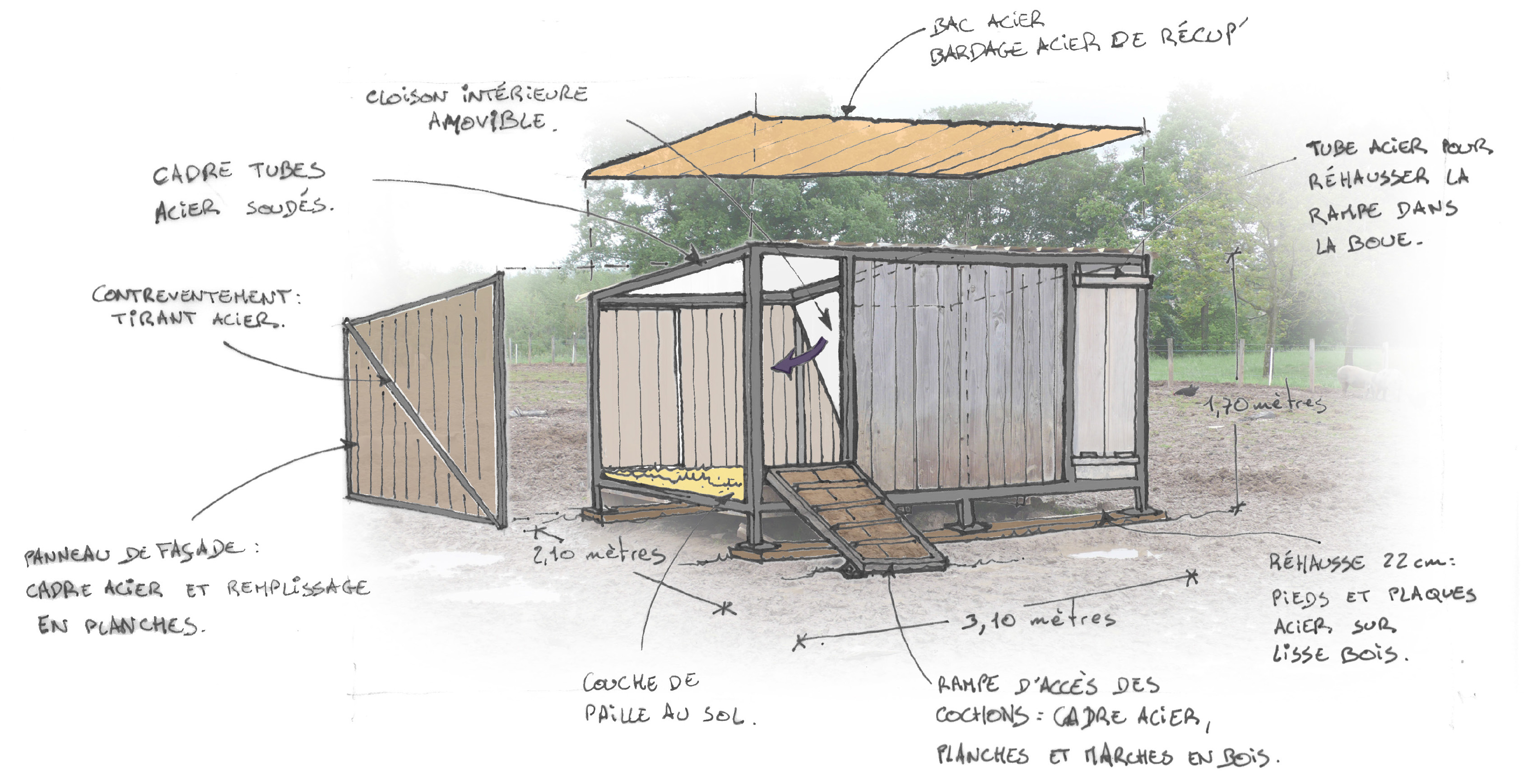

Superficie : 6,50m² soit 3,1x2,1m (1,7m de hauteur)
Poids : environ 300kg pour la cabane à vide / 1,5 tonne une fois chargée au maximum
Choix de conception :

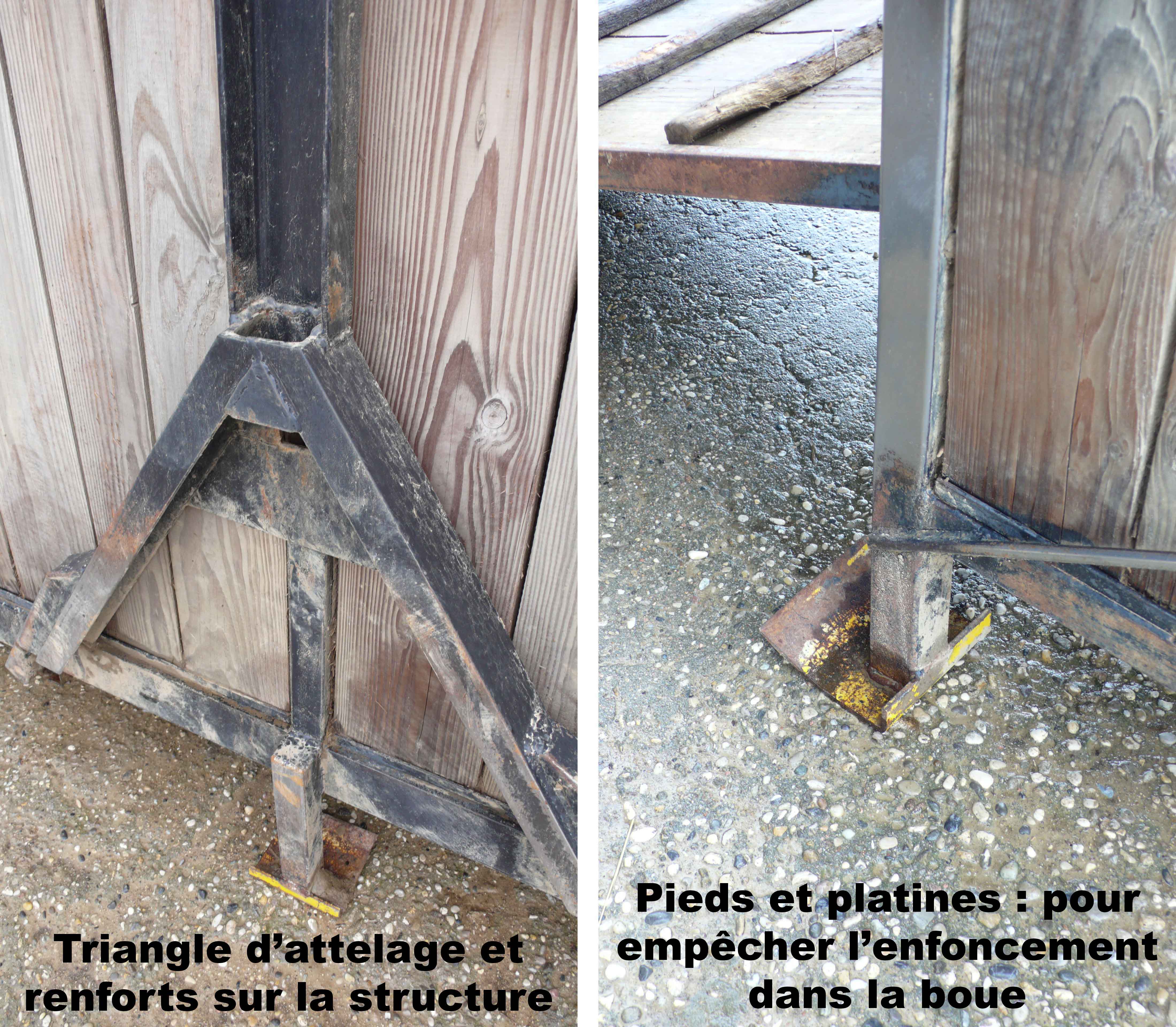

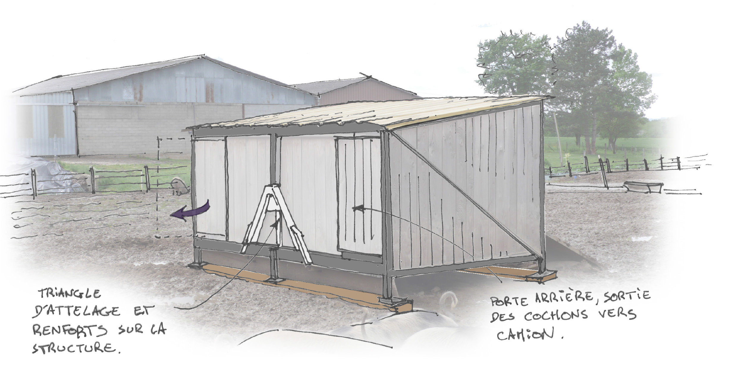

Triangle d’attelage à l'arrière pour déplacement, soudé à la structure (avec renforts).
Portes avant : rampes d'accès des cochons, sur la parcelle.
Portes arrière : pour laisser un accès extérieur côté tracteur, ou faire sortir les cochons dans un camion sans avoir à déplacer la cabane.
Surélévation à 22 cm du sol + environ 10cm de paillage à l'intérieur
Pente du toit : un seul pan, pente vers la façade arrière, pour éviter les flaques de boue côté rampes à cochons.
Cloison amovible à l'intérieur, pour gérer 2 lots différents si besoin.
Hauteur minimale de 1m à l'intérieur.
Ventilation quand la cabane est fermée : ouvertures de 10cm entre la porte avant et le toit (+ jours entre les planches de bardage).
Croquis arrière.jpg (841.1 Kio) Consulté 4063 fois
Choix constructifs :
Structure : profils aciers soudés (tubes 50x50mm, épaisseur 3mm)
Plancher : planches de bois posées sur la structure)
Couverture : tôle de bardage acier, reste du bardage en façade des hangars. Pas d'isolation.
Façades : planches de bois logées dans un cadre composé de profils en « U » soudés, aucune vis.
Contreventement : tirants en fers-à-béton sur les façades latérales, soudés au cadre
Rampes d'accès : Cadres acier avec profils en « u » soudés + 2 planches glissées dans le cadre avant sa fermeture + charnières pour fixations à la structure et ouverture. Des tasseaux arrondis et simplement vissés dans les planches font office de marches.
Surélévation par rapport au sol : prolongement des 6 montants principaux de 20cm + platines pour éviter l'enfoncement dans la boue. La cabane peut aussi reposer sur des lisses en bois si le terrain est trop meuble.
Défauts constructifs :
Les cadres des façades avec les profils en « U » ne permettent pas d'enlever les planches de bardage : difficile de les changer sans découper le cadre.

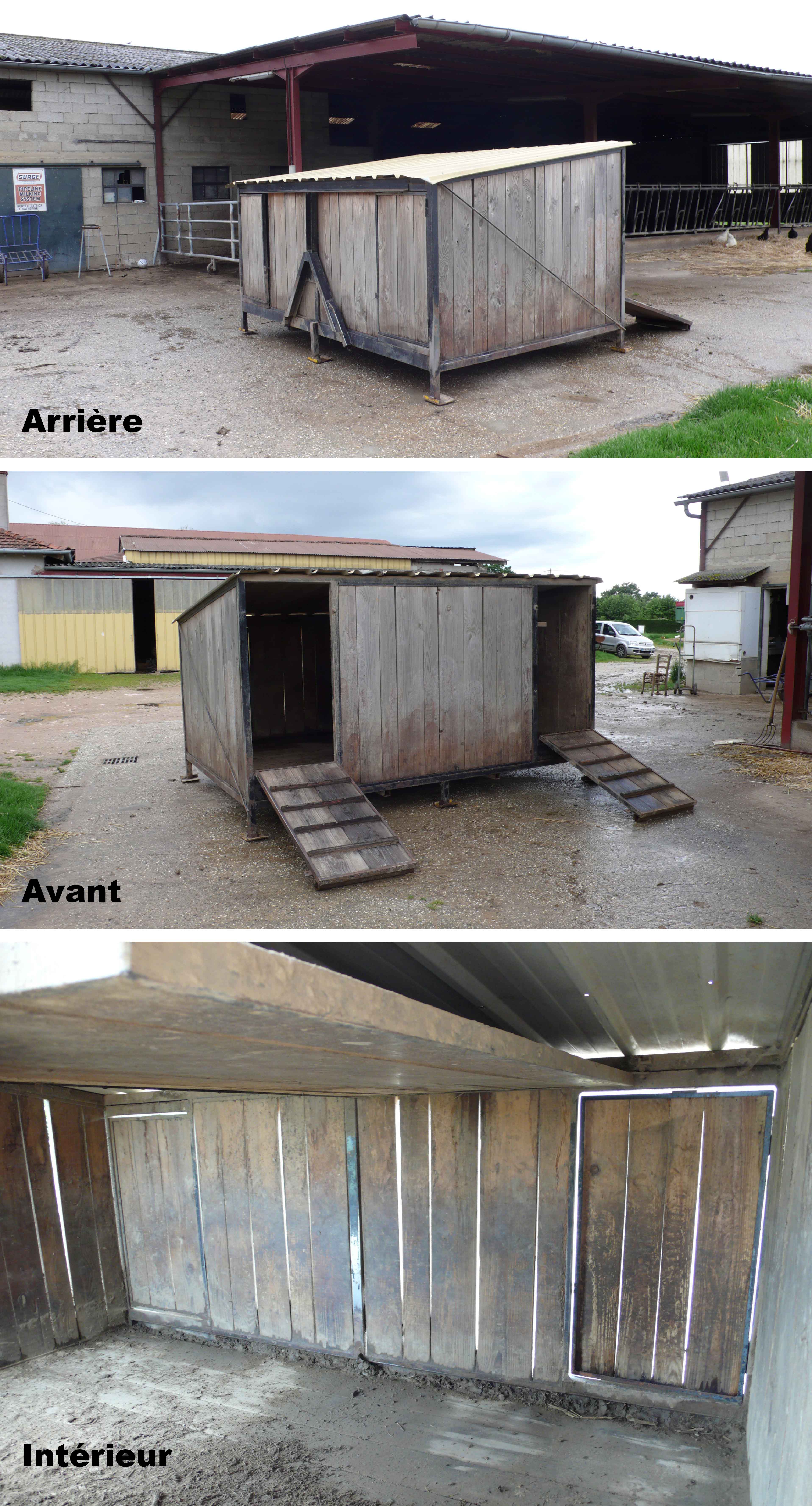

Différentes vues de la cabane "propre", sur la vue intérieure on voit la cloison amovible au plafond (pour afficher en grand : clic droit > "afficher l'image")
vues hors-sol.jpg (1.14 Mio) Consulté 4063 fois

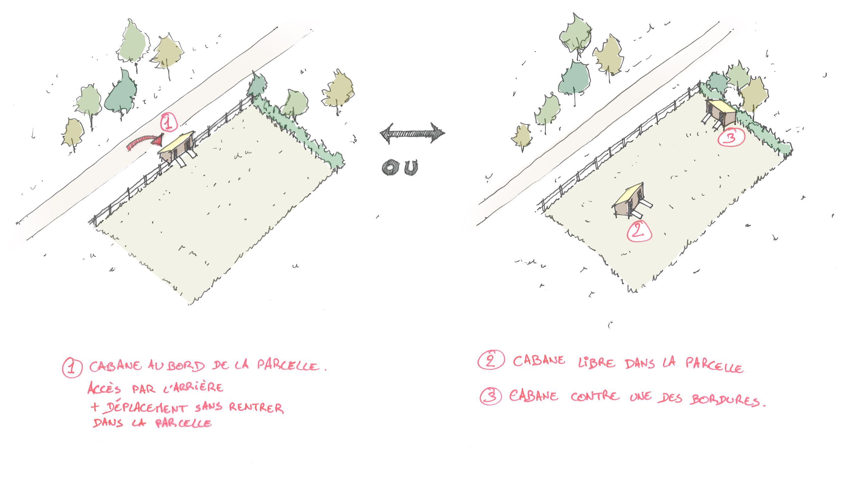

L'ajout des 2 petites portes à l'arrière permet aussi de placer la cabane au bord de la parcelle, au niveau de la clôture. Ceci permet d'accéder à l'intérieur sans rentrer dans la parcelle (pour changer le paillage par exemple), ou d'y accoler un camion pour y charger directement les cochons sans les faire ressortir. La cabane peut aussi se placer plus simplement dans la parcelle, ou adossée à une de ses bordures.
Diverses possibilités de placement sur la parcelle (pour afficher en grand : clic droit > "afficher l'image")
positions sur parcelle.jpg (795.01 Kio) Consulté 4063 fois

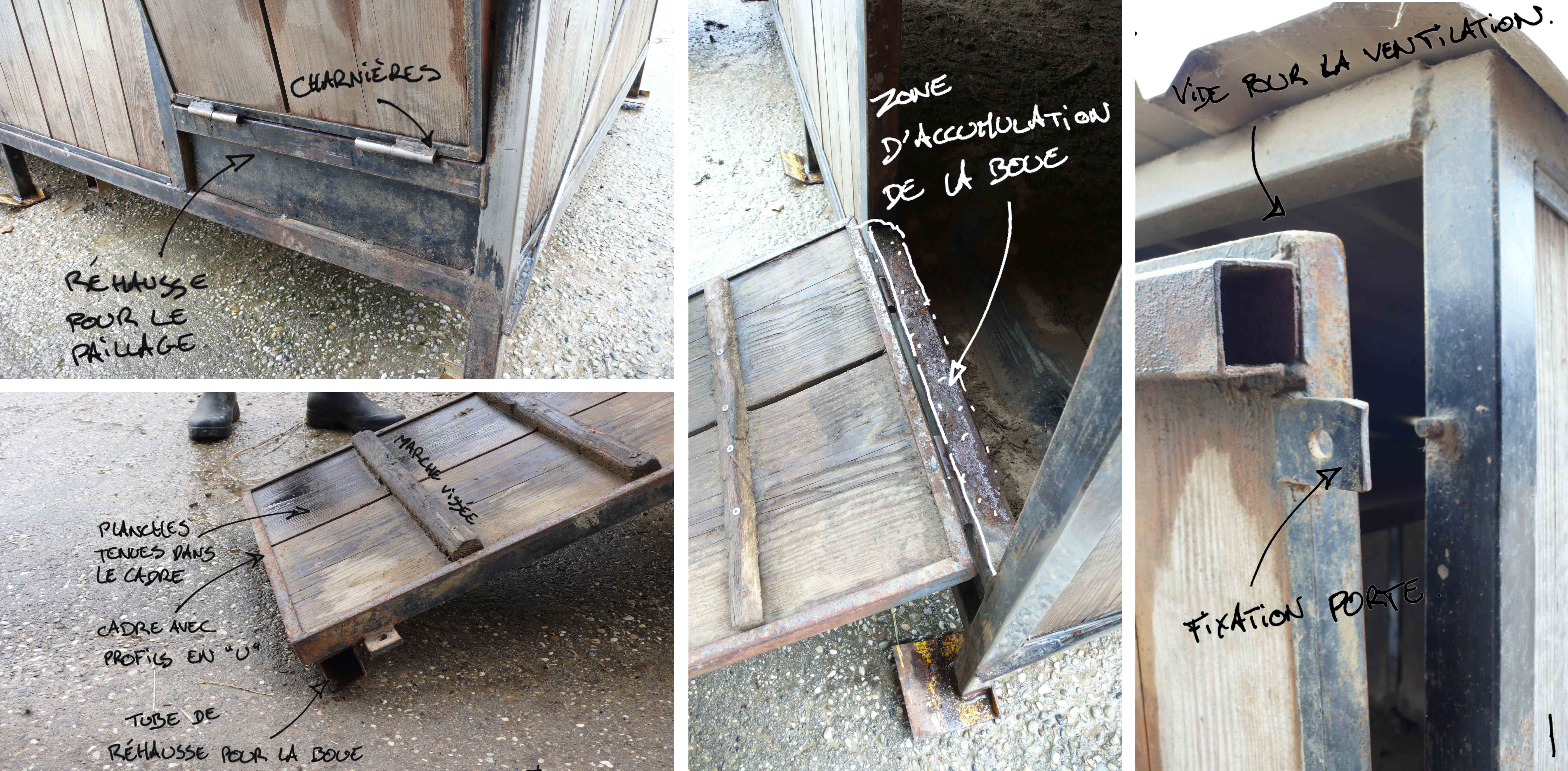

La position des charnières des rampes (à l'extérieur, pour que la porte ne soit pas en saillie sur la façade) crée une zone d'accumulation de boue et de terre qui gêne la fermeture de la porte. Difficile donc de surprendre les cochons au matin, quand ils sont encore assoupis dans la cabane, pour refermer la porte rapidement et les déplacer tranquillement. Placer les charnières à l'intérieur éviterait donc de perdre du temps à nettoyer la boue accumulée.
L'accumulation de terre sur les rampes les rend glissantes (à cause des planches).
Détails rampe.jpg (1.49 Mio) Consulté 4063 fois

Mettre en place des pieds ajustables, pour s'adapter plus facilement au terrain.

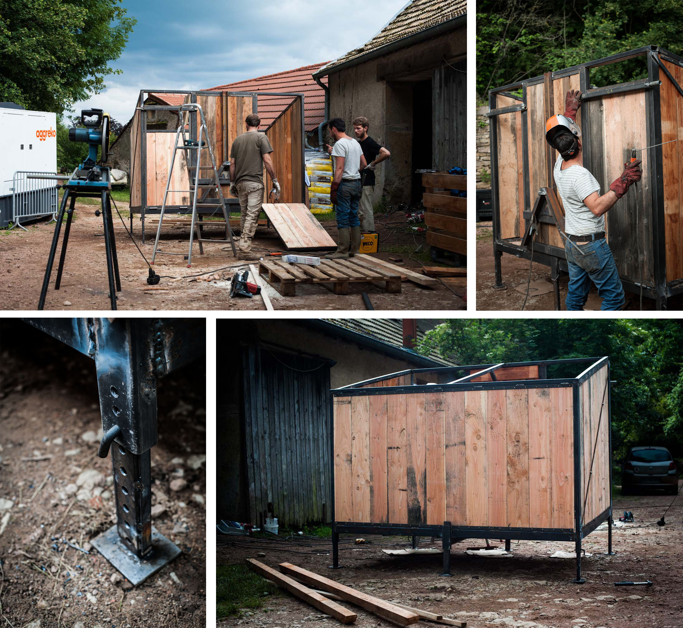

- Largement inspirée de cet exemple : la cabane à cochons de l'Atelier Paysan, réalisée lors d'un atelier aux Rencontres 2016 de l'Atelier Paysan. Les plans sont encore en développement et une version actualisée sera disponible bientôt ! Quelques infos sur cette news du site, et quelques photos des Rencontres :
Atelier cabane cochons AP.jpg (860.22 Kio) Consulté 4037 fois
