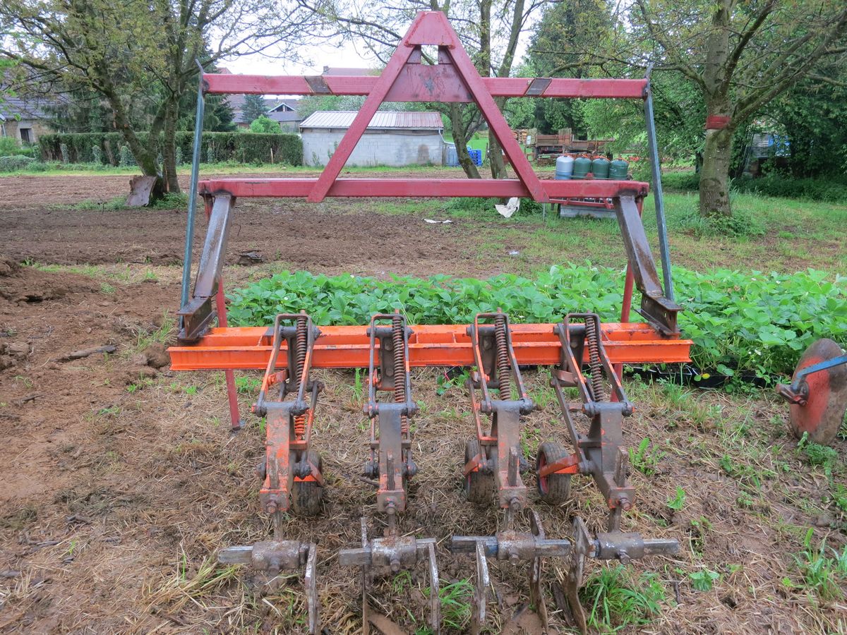

le triangle est monté sur la fourche
Frédéric travaille seul sur son exploitation. Dans ces conditions, le binage guidé avec une personne à l'arrière du tracteur n'est évidement pas possible, il fallait donc une méthode lui permettant de diriger directement sur le tracteur en voyant ce qu'il fait. L'idée de mettre la bineuse à l'avant s'est imposée comme une solution pratique et efficace.
Le relevage avant de son tracteur dispose d'un triangle mâle, l'opération a donc consisté en l'installation d'un triangle femelle et au bon ajustement des distances pour pouvoir installer la bineuse.
La bineuse a été achetée d’occasion et l'ancien système d'attache découpé afin de ne conserver que la barre et ses 4 parallélogrammes. Le triangle femelle est soudé sur deux tubes tous deux reliés à la barre de bineuse avec des éléments à section importante et des soudures solides.

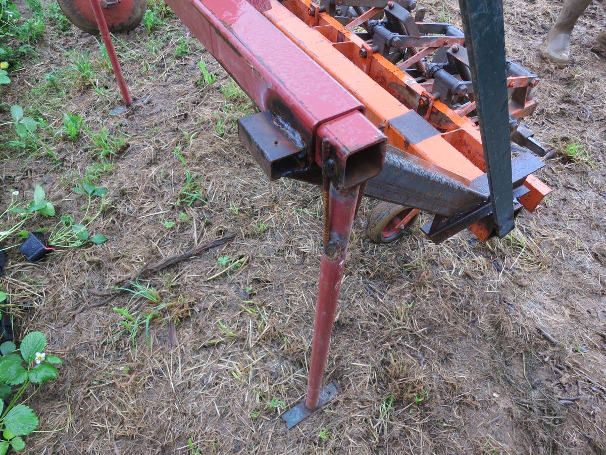

Pour faciliter le stockage du matériel, des pieds ont été installés. Ils s'emboitent dans le tube inférieur attaché au triangle.
Sur la photo suivante on voit également que la soudure entre le tube en biais et le tube rouge a nécessité la soudure d'une pièce supplémentaire, car la section du tube coupé en biais est plus importante que le côté du tube rouge.

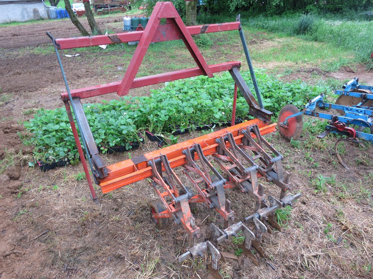

Lorsque que Frédéric travaille, il a la vision sur un des parallélogrammes extérieur, et se fie à la linéarité de ses semis / plantation, préparées à l'aide de son rouleau marqueur. Le système marche bien et il en est satisfait.
